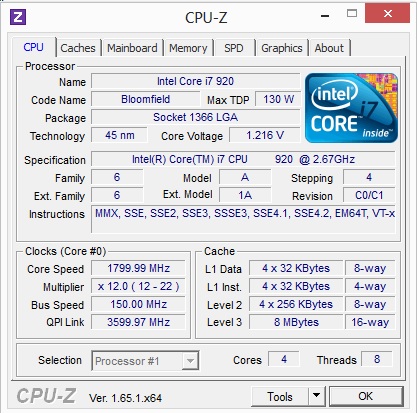

Bei meinem letzten Übertaktungsversuch (3,6Ghz) wurde der Chip laut CoreTemp teilweise 81 Grad max heiß. Dies ist wohl schädlich für das System.
Evtl. kann jemand mit einem ähnlichen System mit die Bioseinstellungen übermitteln.

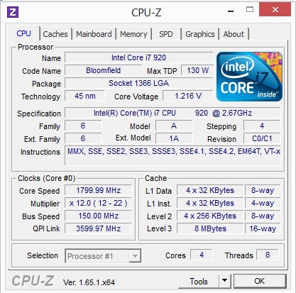

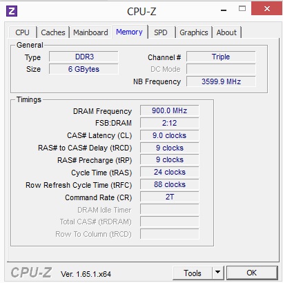

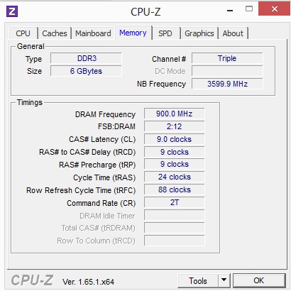

Zur Zeit, wie auch oben in den CPU-Z Screenshots zu sehen, habe ich mein System mit einem von Asus, im Bios, vorgegebenem AI Overclock Tuner automatisch übertaktet. Der Name der Taktung lautet: D.O.C.P
Aktiviert ist dabei:
DRAM O.C. Profile : DDR3-1805 MHz
CPU Ratio Setting : 18.0
BCLK F. : 150
PCIE F. : 100
DRAM F. : DDR3-1805 MHz
UCLK F. : Auto
QPI Link Data Rate : Auto
CPU Voltage etc alles auf Auto, bis auf die Ausnahme:
DRAM Bus Voltage : 1.90 ( in roter Schrift)
Vll kann mir einer Helfen. Vielen Dank!

Mhm, ob es das bringt den Ram mit so viel Volt laufen zu lassen, die laufen normal bei Nahelem Systemen mit 1,65.
Die Wirkung des Rams ist auch nicht so immens.
Ich habe festgestellt, dass die Tools gerne alle andere Werte ausgeben, was gibt denn das Asus eigene Tool an Volt für die Cpu aus?
Mein 930 kann ich im Stock mit - 0,1 v im Offset laufen lassen, die CoreVoltage im Automodus zu lassen und mit dem Asus Tool zu übertakten, ist keine so tolle Idee, diese Tuningtools geben immer zu viel Saft wodurch die Temperatur in die höhe schnellt.
1,26 CoreVoltage kommt mir auch etwas wenig vor bei 3,6 GHZ, glaube nicht dass der Wert stimmt.
die 1.9V sind die Einstellungen des Asus eigenen Tooles. Da wurden von mir keine Veränderungen vorgenommen. Evtl. habt ihr für mich Einstellungen bei den ich 3,2 oder 3,4 ghz bei moderaten Temperaturen fahren kann?! Der CPU Lüfter müsste ja ausreichen?!

zur Klarstellung nochmal. Die 3,6 GHZ, die von mir mal manuell über eine Anleitung eingegeben werden, sind gerade nicht mehr eingestellt. Eingestellt ist die Asus eigene DOCP Übertaktung. Davon sind auch die Screenshoots
Die Einstellungen mit 3,6 GHZ wurden aufgrund der hohen Wärmeentwicklung wieder "deaktiviert"
Also wenn die 1,90V die Spannung für den RAM ist, versuchst Du gerade den Prozessor zu killen.
Die i7-9xx wie alle Intel-Cpus dieser Baureihe und neuere Modelle sollten nicht mit mehr als 1,65V RAM Spannung betrieben werden.
Alles was darüber hinausgeht erhöht das Risiko, die CPU zu grillen.

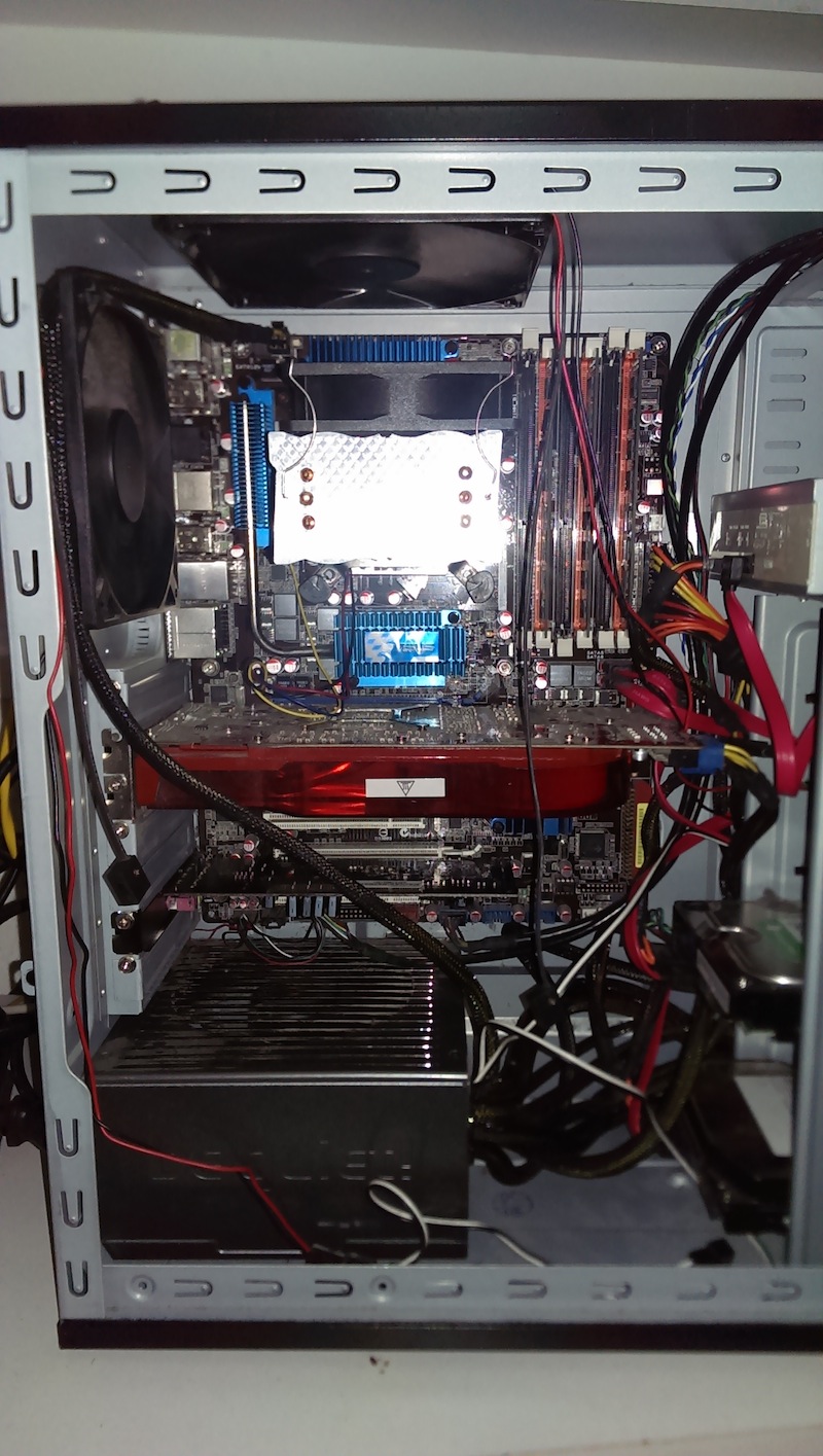

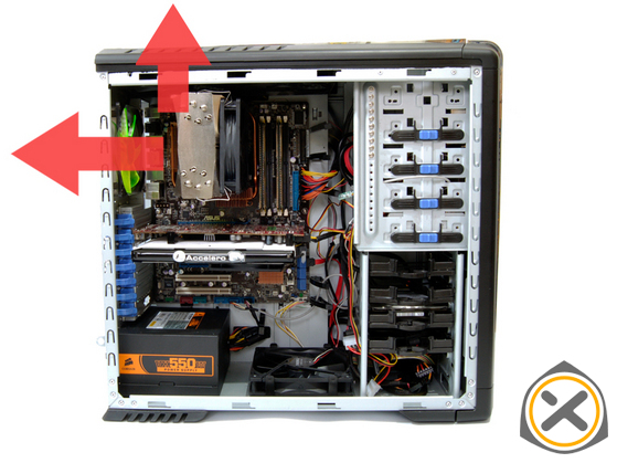

Setup ist ja im ersten Post beschrieben. Gehäuse sollte mit den 3 Lüftern gut durchlüftet sein. Übrige Kabel sind aufgeräumt und zZ ist der Seitendeckel offen, was noch zur Kühlung beiträgt
Ja, ich meinte sowas wie Belüftung beim Setup. Das hatte ich oben vermisst. Was für Lüfter und wie rein/raus?

Ahm. Netzteil sitzt unten. Hinten oberer Bereich 1 Lüfter, der die Luft ansaugt. Der Alpenföhn blässt die Luft nach oben, im Deckel sind zwei Lüfter installiert, die die Luft absaugen
Kannst davon mal nen pic machen?
Wenn ich das richtig verstehe, Heck Saugt ein, deckel raus....cpu strahlt nach oben?
Dann saugt er ja direkt die hitze der Graka mit....

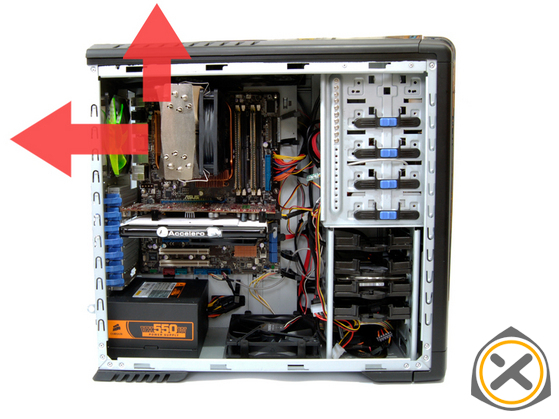

Wenn du des Englischen mächtig bist -> Hier klicken
Edit2: hab den Deutschsprachigen gefunden, den find ich persönlich sogar besser -> Klick mich

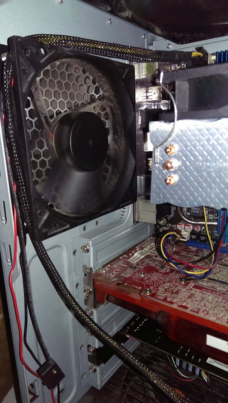

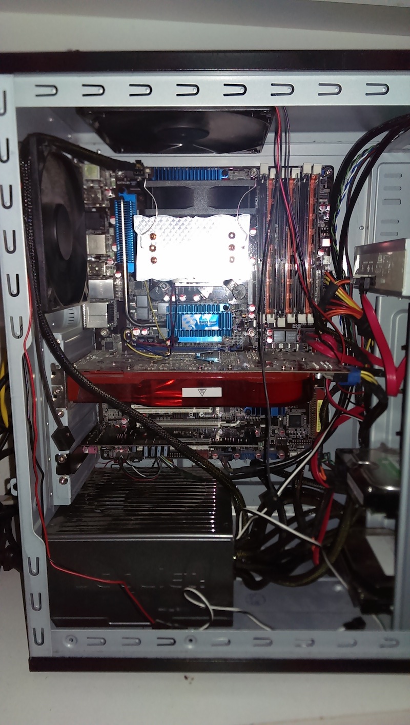

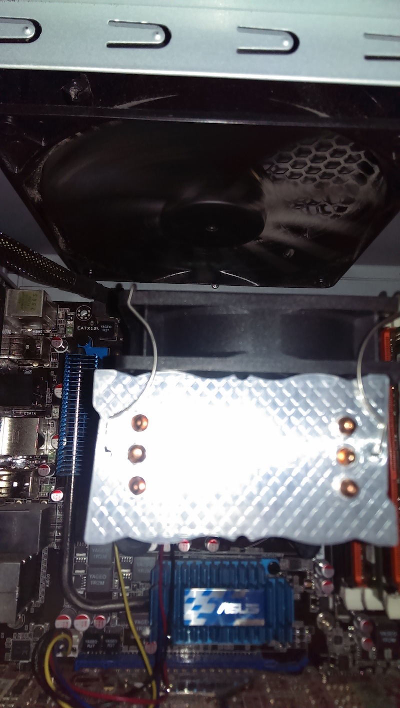

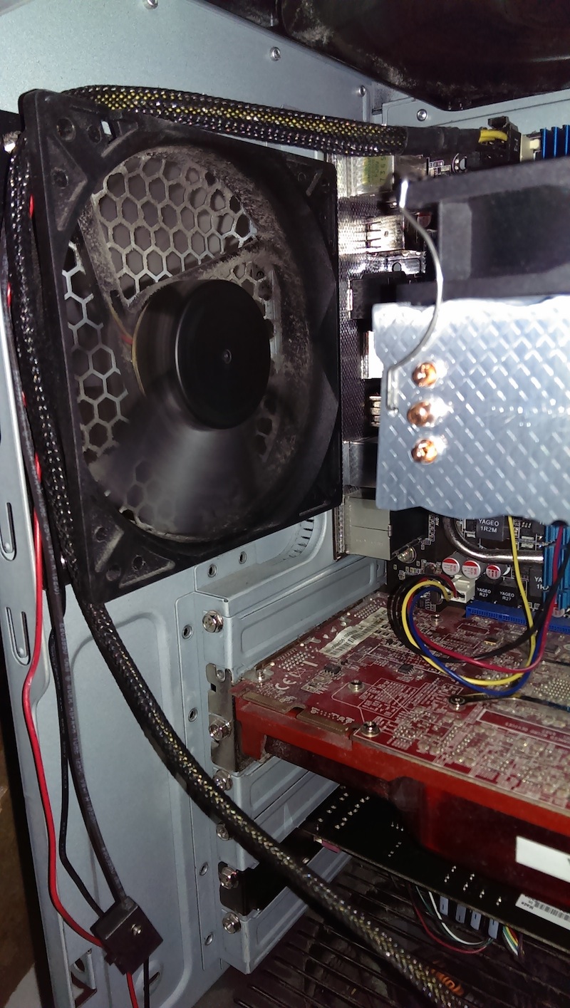

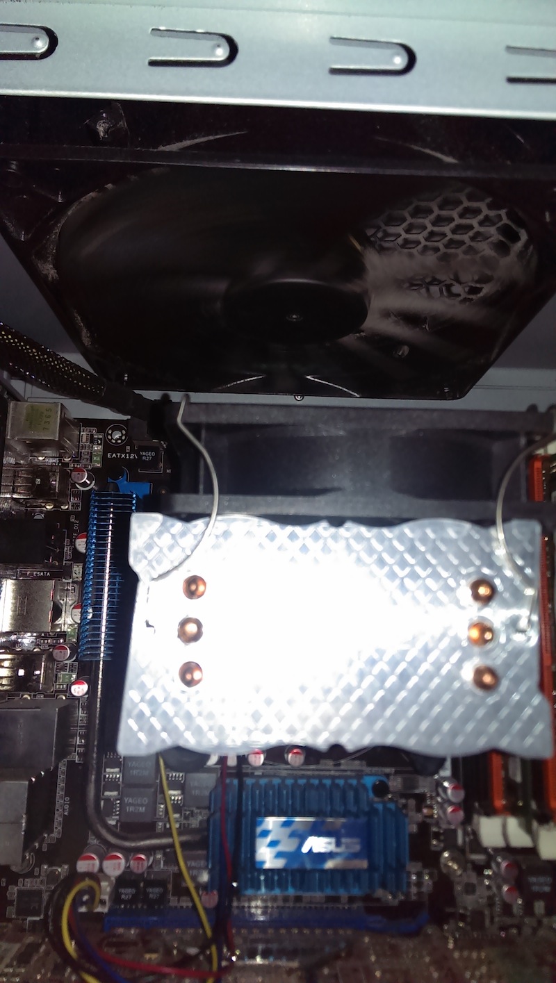

Hier die Bilder. Ich muss mich korrigieren. Nur 2 Gehäuselüfter. Einer hinten, einer oben!
Gerade deine o.g. Verlinkungen durchgeschaut. Kann es sein, dass ich mein lüfter komplett falsch montiert habe?
meines erachtens: JA
Davon ab wohin geht die luft vom cpu kühler, also schiebt er die nach oben oder bläst der runter?
ansonsten dreh das ding um 90 grad so wie in den verlinkungen von dexgo z.B. 52_16.jpg
Dein CPU lüfter sollte in richtung des hecks pusten....aber exakt so montiert wie dort....seh halt nicht wie der kühler bei dir die luft befürdert bzw in welche richtung
Sollte ca 3-5 grad ausmachen
