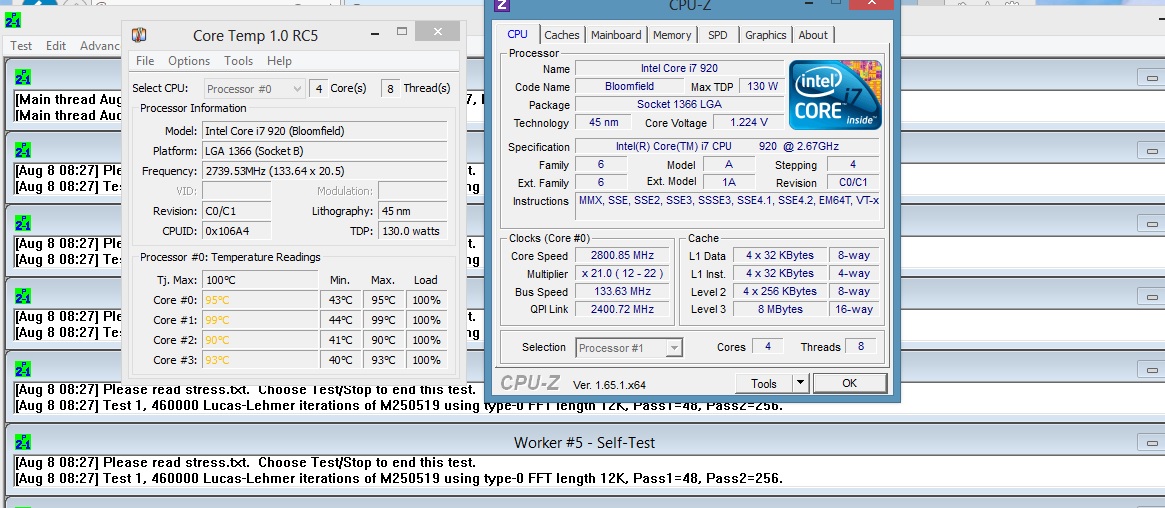

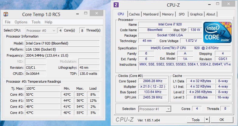

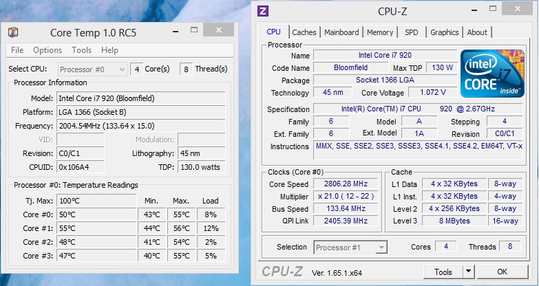

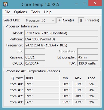

Zur Temperatur:
Bisher habe ich noch keine weiteren Übertaktungsversuche vorgenommen. Bisher läuft alles auf Standard. Da hab ich leider keine Vergleichstemperaturen. Meine aktuellen Temp:
Nur Windowsoberfläche, lediglich Origin lädt die verdammt vielen GB für BF3 runter

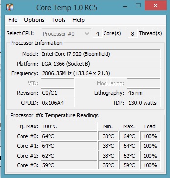

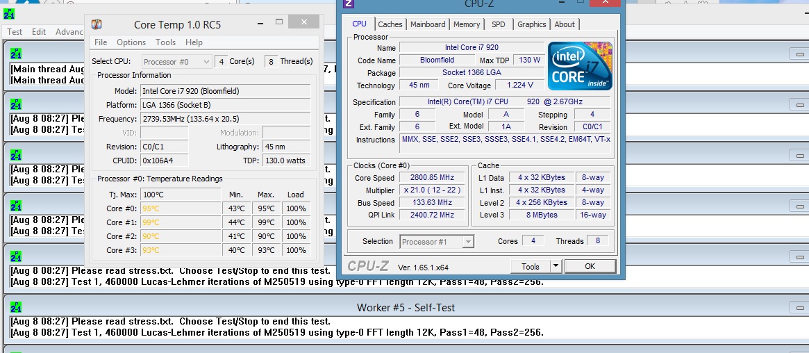

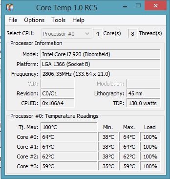

Wie oben, zusätlich noch Prime95. Die Temperatur war bereits nach 10-15 Sekunden auf dem Stand. Nachdem Prime95 ausgeschalten war, gingen die Temperaturen in kürzester Zeit wieder auf die von dem ersten Bild zurück.
Irgendwas läuft da echt falsch. Hast Du vllt die Wärmeleitpaste nicht richtig aufgetragen bei der Montage deines jetzigen Kühlers? Also unter Prime kommt der i7920 selbst mit dem boxed nicht auf 90°C+ (Zumindest tat das mein i7-950 nicht, und ich habe ihn die ersten Wochen auch mit dem std. Kühler benutzt)

Durch den die 90 Grad-Drehung des Kühlers hab ich die vorhandene Wärmeleitpaste nocheinmal verstrichen. Neue hatte ich leider keine da. Bei dem Noctua, der Ende der Woche eintreffen sollte ist ja eine Hochleistungspaste dabei. Da werd ich dann nochmal sehen.
Kann die Hohe Temperatur auch auf einen Defekt der CPU hindeuten? Das meine Übertaktungsversuche da irgendwas beschädigt haben? Also unter Normalbetrieb und 2-3 Wochen BF3 mit mässiger Übertaktung (vermutlich aber einige Werte falsch eingestellt), hatte ich weder Abstürze, Bluescreens oder sonstiges.

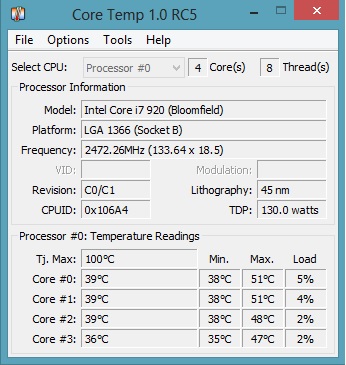

Temperatur Idle:
Temperatur Prime5:
Small FFTs (5 min Laufzeit)

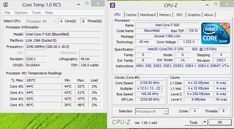

Ich hab jetzt doch noch den ersten Übertaktungsversuch unternommen:
3,6Ghz Idle:

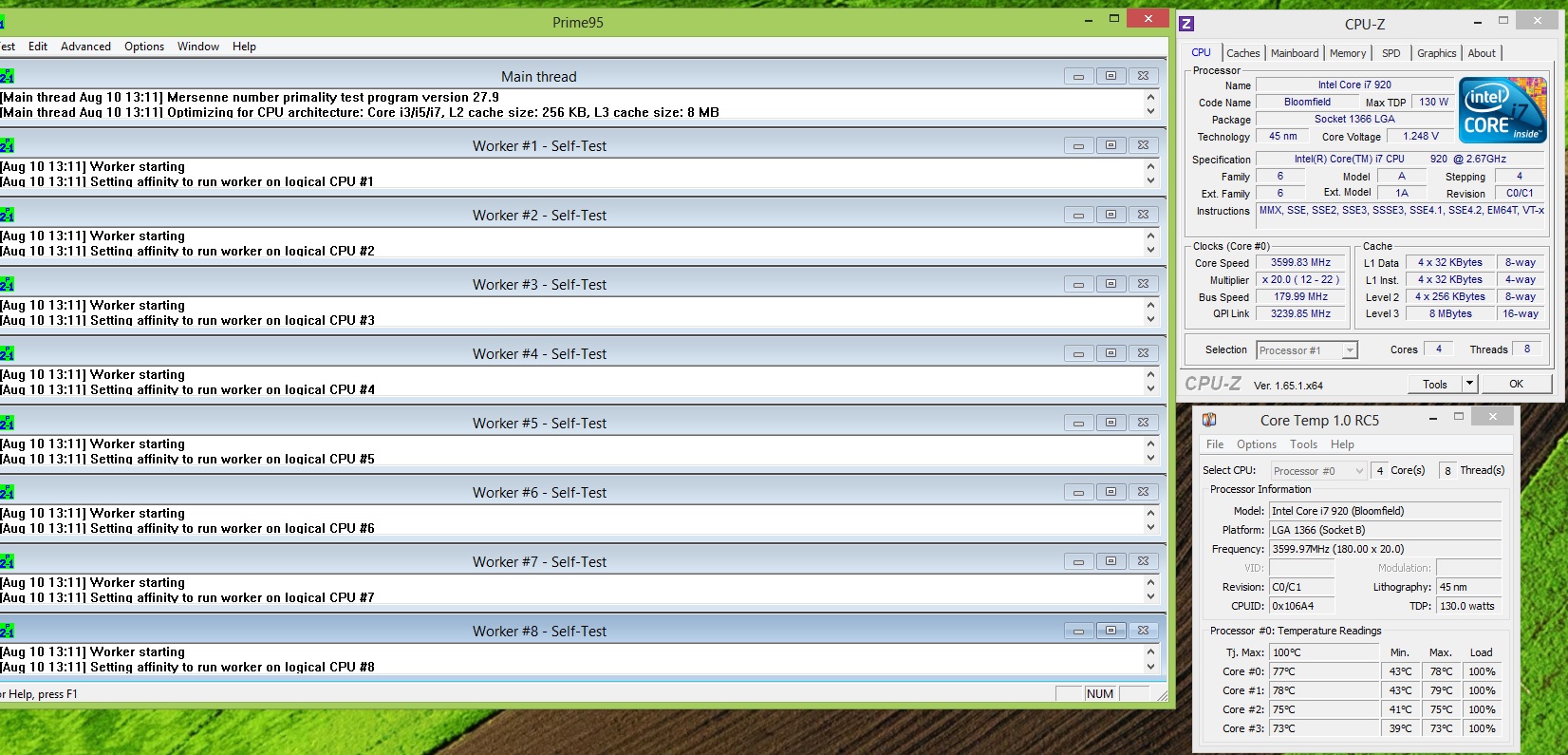

3,6Ghz prim5 (12-15min)

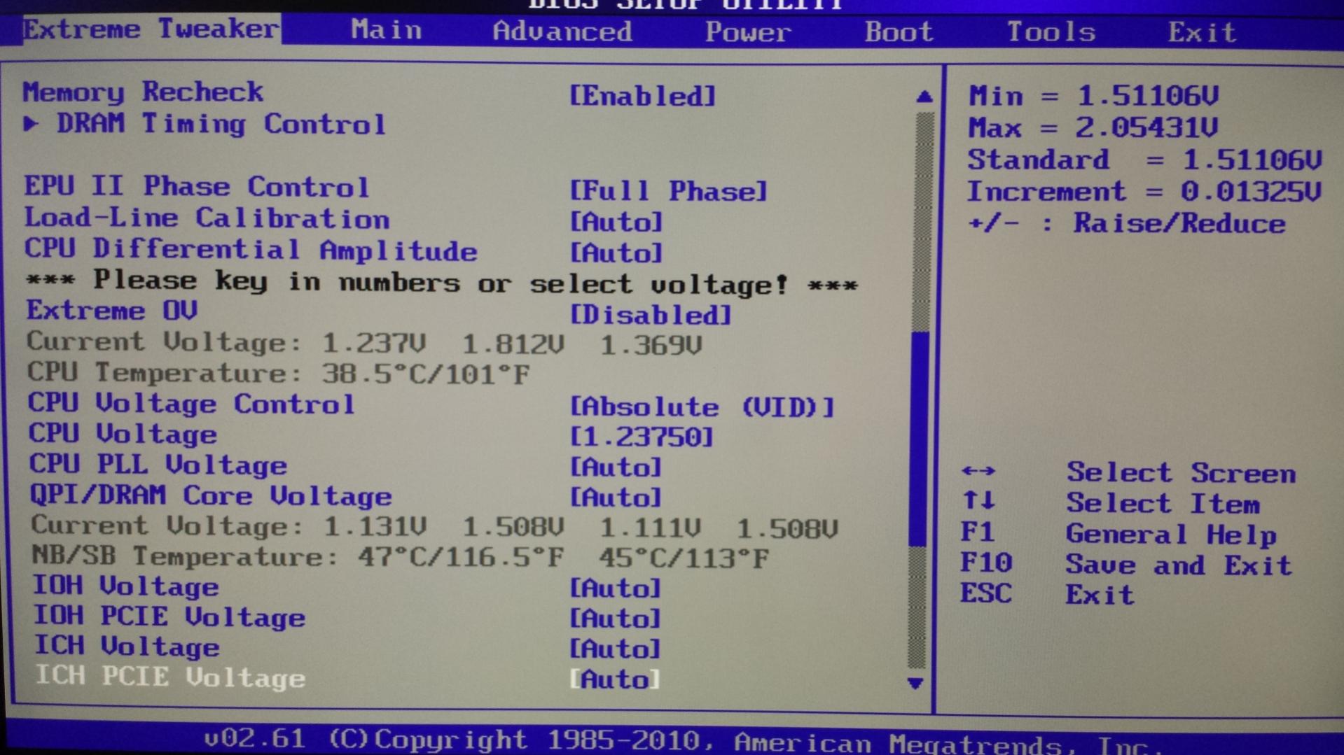

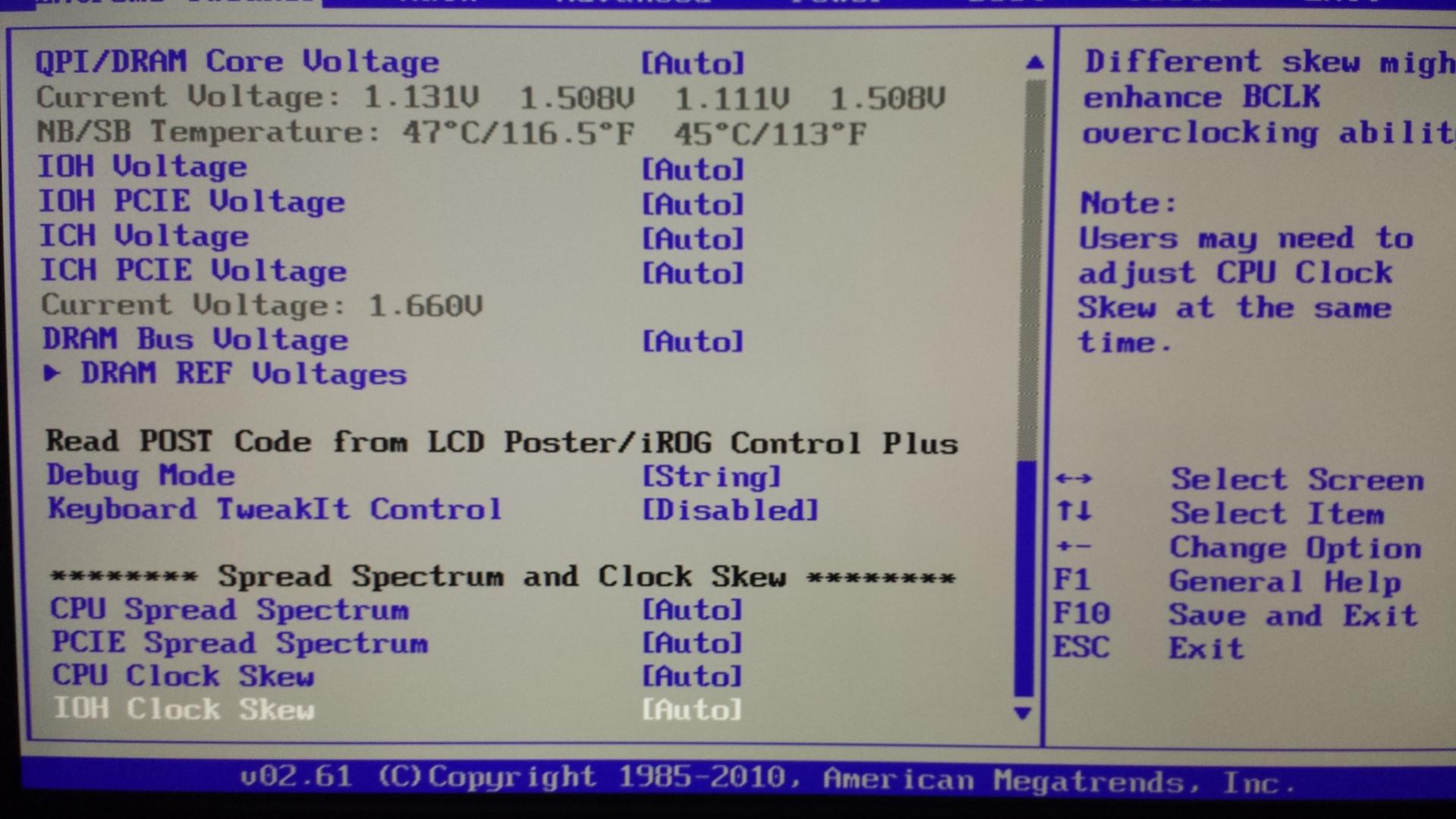

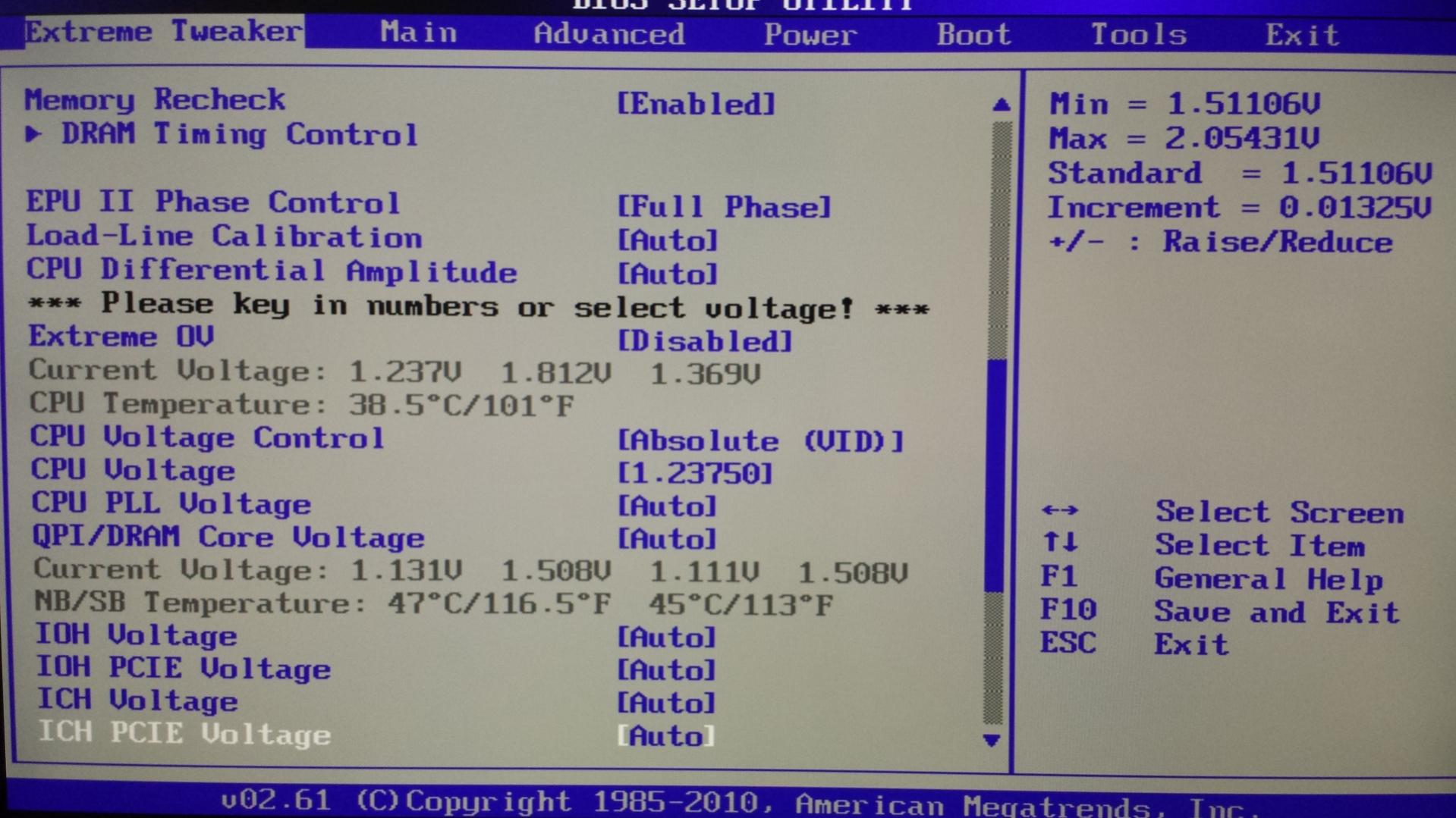

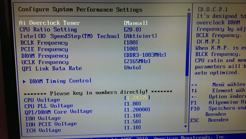

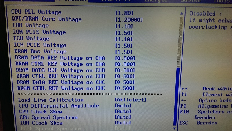

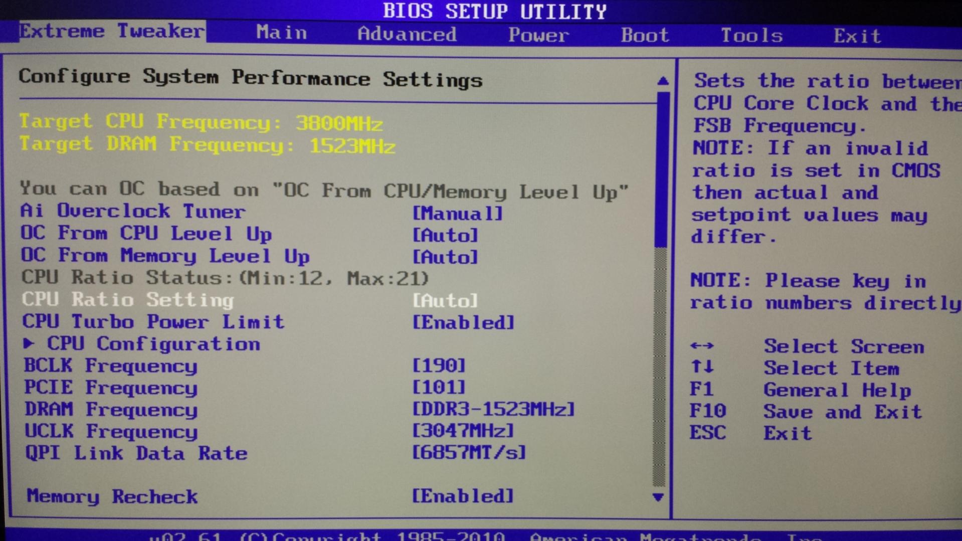

Hier noch zur Durchsicht meine Bios-Einstellungen, falls ich eine Einstellung vorgenommen hab, die nicht gut für das System ist.
z.K. Alle Autoeinstellungen wurden auf die Standardwert (aus dem Bios, rechte Seite ausgelesen) umgestellt.

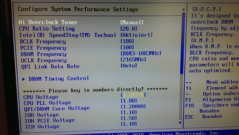

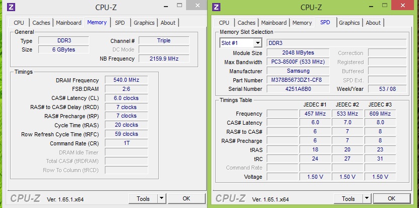

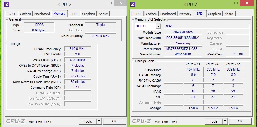

Eine kurze Frage zum DDR3 Ram. Bis mein neuer 1333 Ram eintrifft, verwende ich den Alten:
Wie aus dem Bios-Screenshot auszulesen ist, musste ich die DRAM F. auf DDR3-1083 einstellen. Dies war der niedrigste Wert. Bei UCLK ca. der verdoppelte Wert mit 2165Mhz.
Mein Speicher besitzt aber nur 540MHz. Hab ich da was falsch verstanden mit der Verdopplung? Oder gibt es eine Möglichkeit die 540 im Bios einzustellen?
Danke für die Hilfe.
Alles unter der Voltage DRAM Bus (also die, die alle bei dir auf 0,5 gestellt sind) hab ich bei mir persönlich auf automatisch gelassen
Speichertakt wird der reale mal 2 genommen ;) d.h. 541,5x2= 1083
Wiki zum schlaulesen Stichpunkt DDR3-SDRAM
Edit: viel höher geh auch mit dem Takt nich mehr...Temperatur ist schon ziemlich hoch!

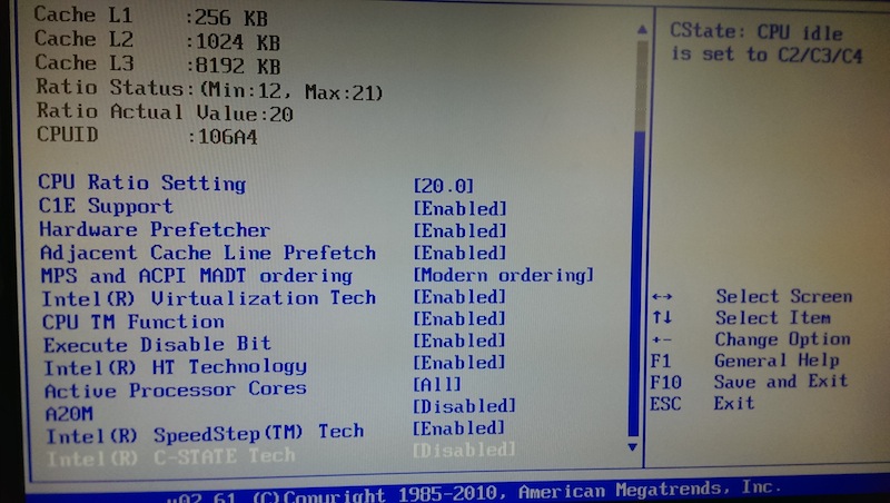

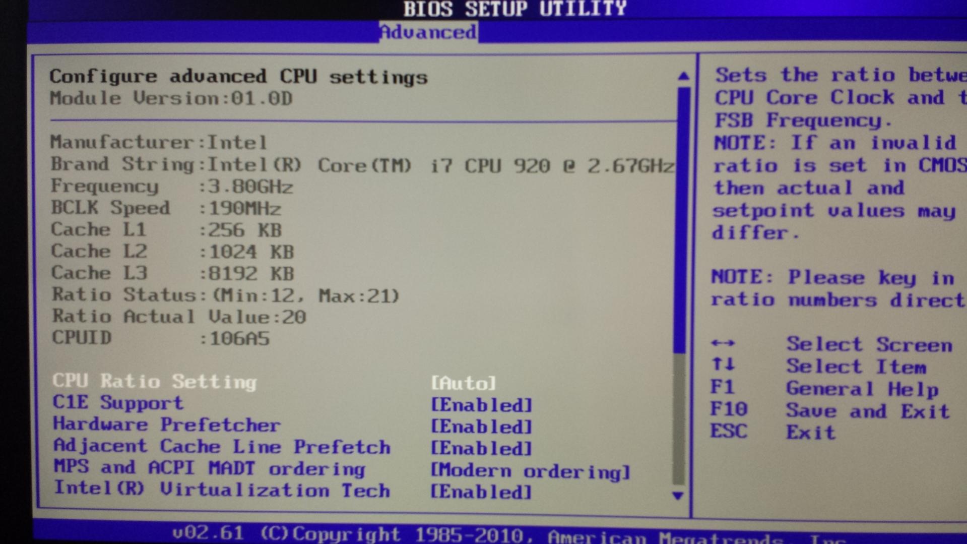

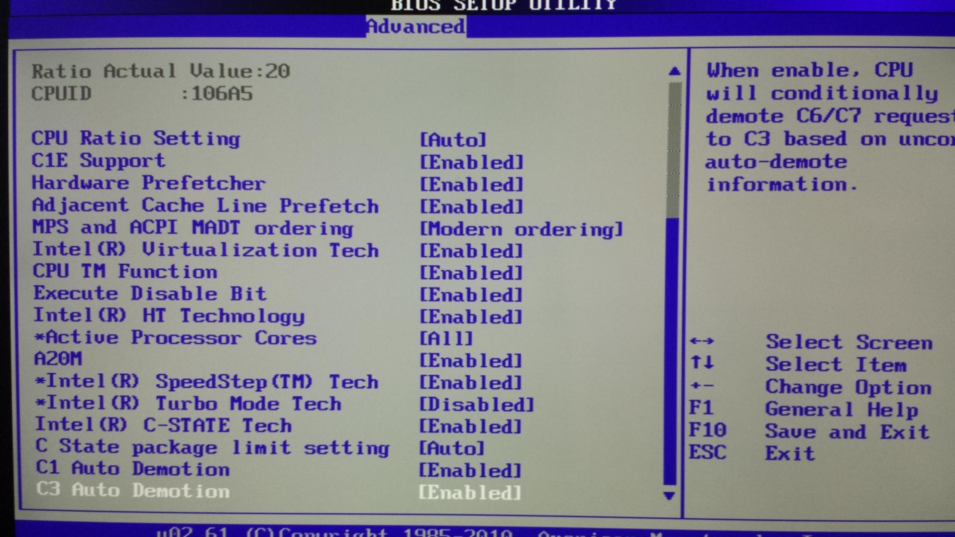

Und mach mal ein bild vom CPU menü wo du "Eist" etc einstellen kannst und C1e und sowas....komme nur grad auf den menüname nicht!
Hab ja selber Das Rampage 2 Extreme
Edit2: Ich häng hier mal nen paar bilder an denn nen bild sagt mehr als 1000 Worte
20130810_161932.jpg20130810_162016.jpg20130810_162026.jpg20130810_162053.jpg20130810_162104.jpg
Edit3: Mach mal deinen QPI auf den Niedriegsten wert der noch mit "mhz" angegeben ist (ich hab noch nen slow modus aber den mag ich persönlich nicht)

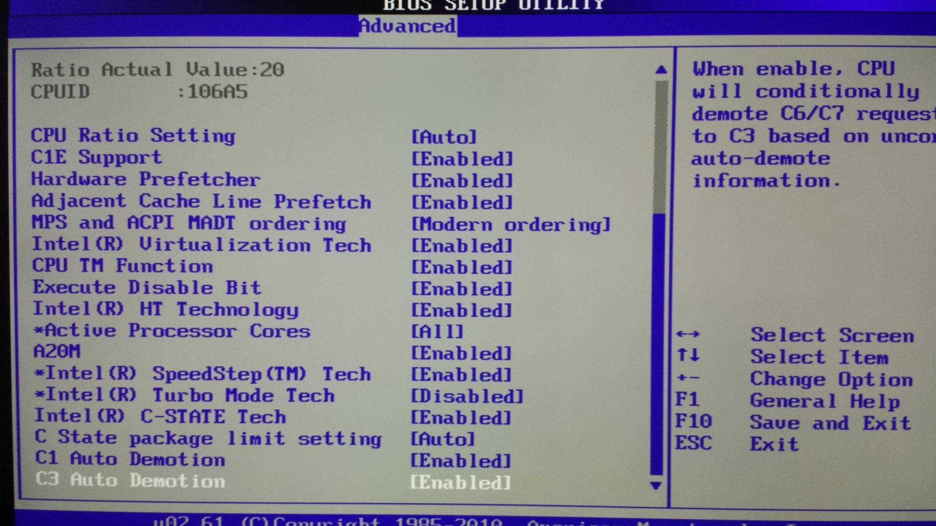

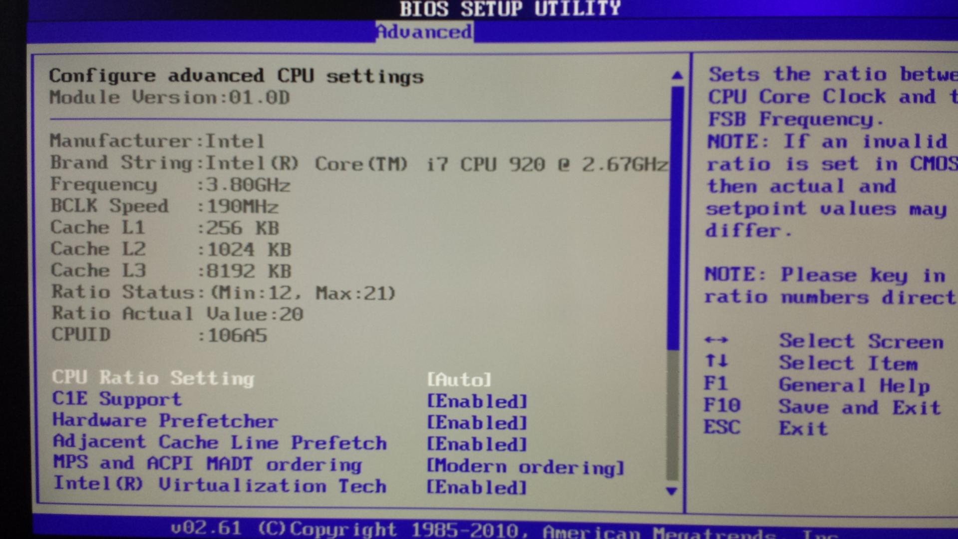

Hier der Bios Screen. Eist hab ich leider nicht gefunden.
Ok. Hab ich so umgesetzt.
Also. Ich denk ich bin mit den 3,6 Ghz erst mal für ne Weile auf der sicheren Seite. Seit Einbau, der neuen weniger hitzigen Graka, meine ich dass das Gehäuse noch besser belüftet ist bzw. weniger Wärme produziert wird und die CPU so noch Kühler bleibt.
30-32 Grad Idle
50-55 Grad in Anwendungen/Spiele
61-63 Grad in Prime5

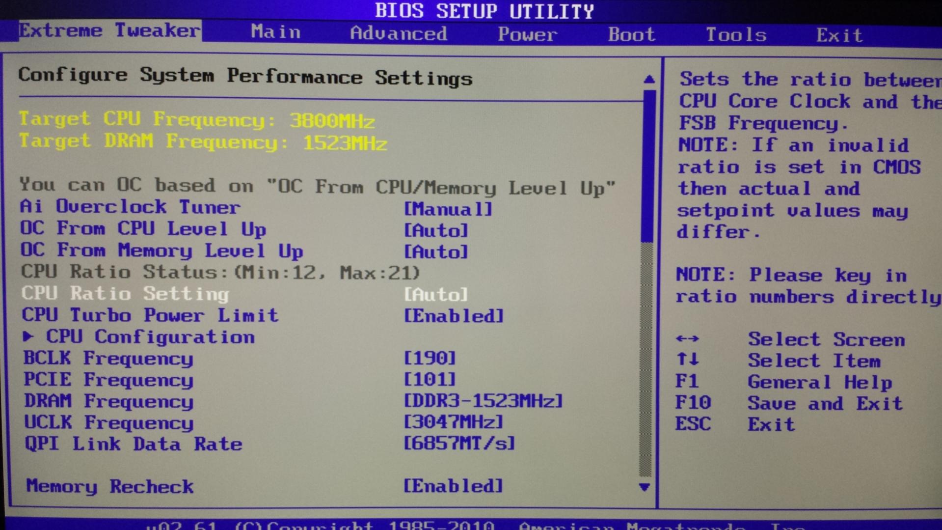

aufgrund kleinerer Probleme nach RAM-Tausch melde ich mich erneut.
habe den 3x2 GB RAM (CF8 Samsung) jetzt gegen 3x4 RAM 1600er ausgetauscht. Die RAM-Geschwindigkeit ist im Bios neu eingestellt.
Jetzt hab ich mit o.g. Konfiguration ab und zu Probleme, dass er mir beim starten des Rechners Bios-Fehler, Overclocking fehlgeschlagen bringt. Auch eine Erhöhung des V-Core (1,23) bringt nur manchmal Besserung. Ab und an muss ich den V-Core wieder auf 1,225 zurückstellen, das Windows startet.
Kann der neue Ram die Spannungsprobleme hervorrufen? Bei den o.g. Startfehlern, flackert die Tastaturbeleuchtung der Tastatur. Auch ist sie ziemlich schwach.
Aufgund der Temperaturverhältnisse, wollte ich die CPU auch 3,8 bzw. 4,0 übertakten. Eine Anpassung im Bios über den BCLK (190 bzw. 200) funktionierte ebenfalls nicht. Egal, wie an der CPU Spannung herumgeschraubt wurde.
Überseh ich irgendwas?
