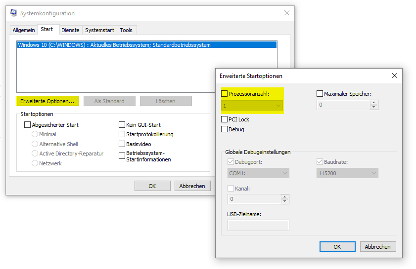

Wenn das Bios zurücksetzen nix bringt hast du irgend eine Windows Einstellung verbummelt. Meistens unter msconfig eine falsche Prozessoranzahl eingestellt. Das muss so aussehen wie im Screenshot.

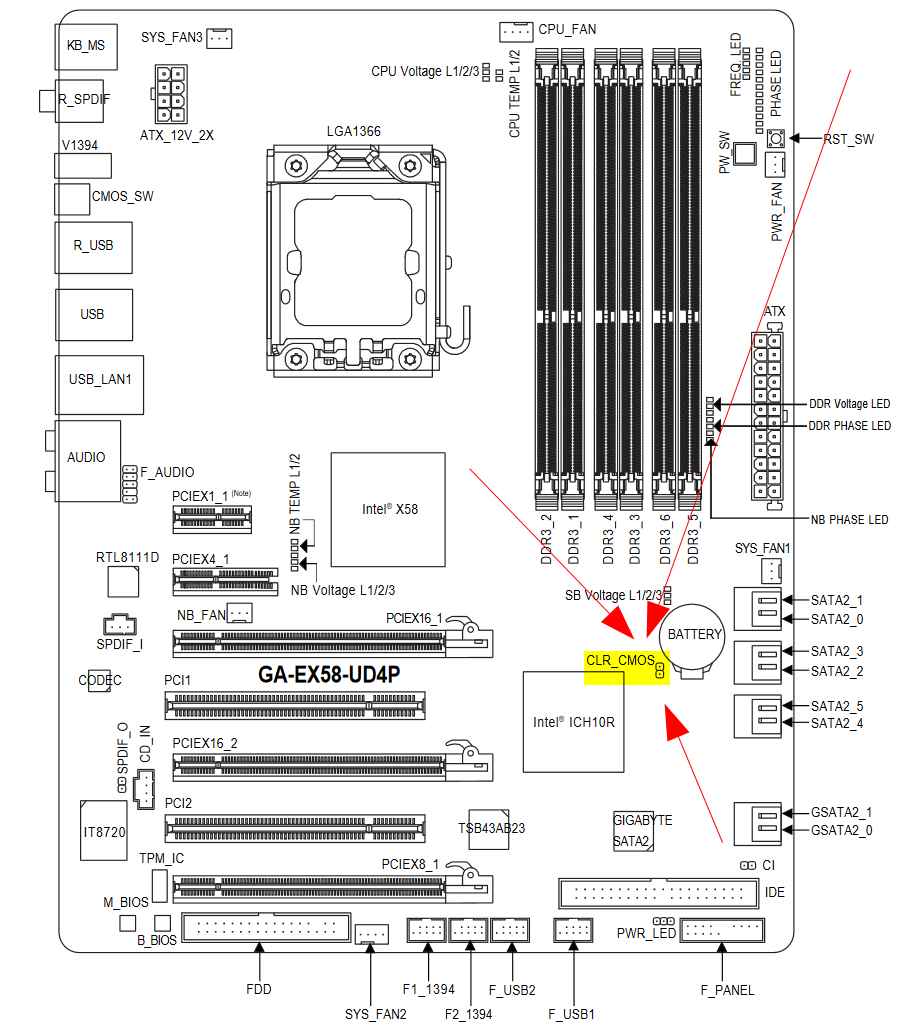

weis einer von eu wofür die taste clr cmos die sich am mb befindet.
Zum Zurücksetzen des CMOS Speicherinhaltes, ja. Das steht übrigens auch im Mainboard Handbuch. Du hast halt ein teures "Komfort"Board, das hat nen Taster, billige Boards wie meins nur ne Jumperleiste.
wen ich draufdrücke wird dann das bord zurückgesetzt ?
mastertier79 glaube nicht aber die cpu ist halt alt wäre schade um die 30 euro.
Handbuch gucken:
Wie der Vorgang mit dem Cmos Clear im Detail funktioniert steht im Handbuch.
