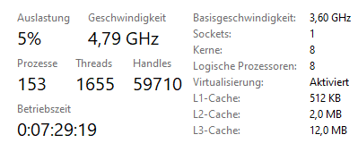

Ich experimentiere seit einigen Tagen mit dem OC meines 9700k herum und habe mich dazu entschlossen den Takt bei 4.9Ghz mit 1.27V, die CPU Ratio Mode auf Dynamic und dei Ring Ratio auf 46 im Override Mode zu lassen.
Die Offset AVX auf "Auto" gelassen, da er sonst immer trotz genug Spannung unter Last runtertaktet obwohl die Temperaturen passen.
Weiter habe ich Intel C-State deaktiviert und die LLC auf Mode 4 gestellt.
Meine Frage wäre jetzt nur ob denn die 1.27V die ich momentan festgelegt habe tatsächlich genug sind...? Bzw wenn die CPU zu wenig Spannung bekommen würde, würde der PC doch höchstens nur Freezen oder?
Habe bis jetzt Cinebench R20, 3D Mark Time Spy, ApeX Legends getestet und es lief bis jetzt alles stabil.
Die Temperaturen sind im Idle ca 29- 33°C und beim Cinebench R20 maximal 71°C mit 3671- 3747 Punkten.

1,27V im bios ist garnix! das sind ja unter last (je nach LLC) etwa schlappe 1,1V real. du könntest auch 1,4V im bios einstellen. die temperatur ist dann das problem und nicht die spannung ;) miss die korrekte spannung mit hwinfo oder cpuz. dann siehst du auch wie deine llc funktioniert. so ist das raten ins blaue.
Reaktionen: Gsonz
Wollte auch gerade schreiben, was sagt CPU-Z denn zur Spannung unter Last? Ist viel wichtiger, als das was du im Bios eingestellt hast.
Um da weiter zu kommen, kann man dann auch die Frage beantworten, warum die 5 Ghz nicht stabil laufen.
