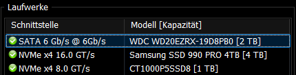

pustekuchen91 schrieb:
HDD / SSD: CT1000P5SSD8 + Samsung 990 Pro 4TB + 850 Evo +WD 2TB
Jetzt schau mal, er hat die vollen x16 Lans … :hammer_alt:
stimmt du hast recht, das ist aber die besonderheit des ASRock z390 Extreme 4 das alle x16 Lines extra für die Grafikkartenslots reserviert sind, bei anderen z390 Boards ist das nicht immer so.
aber die ganzen Peripheriegeräte und Festplatten laufen dafür über den Chipsatz der über den sogenannten DMI Link gesteuert wird und nur eine maximale Bandbreite von 4Gb/s hat was zu Micorucklern führen kann bei vollauslastung und den Chipsatz in die Knie zwingen und die CPU massiv belasten.
Einfach mal mit einer festplatte probieren und vorallem mal die Temperatur vom Chipsatz kontrollieren, die Z390 Chipsätze mögen es garnicht wenn Sie warm werden und bei so einem alten Board würde es mich nicht wundern wenn das wärmeleitpad mittlerweile knochentrocken ist

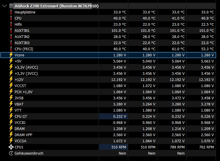

dSi schrieb:
ich hoffe du hast die festplatte vorher von einem Bootfähigen Windows USB Stick richtig formatiert ansonsten hast du einfach nur wieder ein Windows drüber kopiert was auch schon zu Problemen geführt hat
Nene, alles gut. Hab ne neue Partition erstellt und dort drauf installiert. War ein komplett frisches Windows
Temperaturen sind soweit unauffällig
VRMs müssten AUXTIN1 sein? 100°C sollen wohl normal sein bzw. möglicherweise auch falsch interpretierte Werte.
Was mir aktuell noch aufgefallen ist, dass wenn ich neuerdings einen größeren Teil von Daten auf der Festplatte Kopiere (Einfach eine Kopie eines Spiels gemacht) dann stürzt der PC auch nach kurzer Zeit ab. Vorwiegend beim Schreiben von Daten. z. B. auch bei Crystal Disk Mark. Kurz vorher fängt es auch an, dass vom Mainboard FIep geräusche kommen.

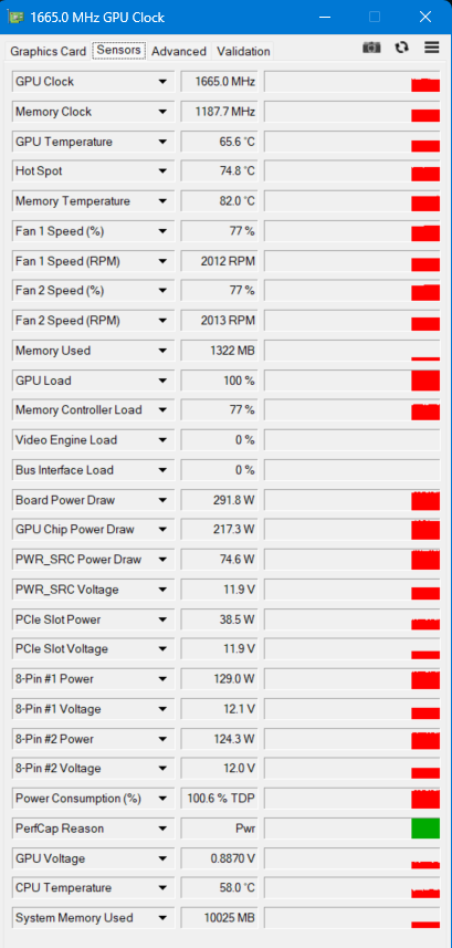

Ich glaub das Mainboard ist einfach nach der Langen Zeit kaputt. Wahrscheinlich wurden die Spannungswandler durch die 5070Ti ordentlich gefordert und sterben nun langsam.
Möglicherweise kann das Board die Spannung einfach nicht mehr Stabil halten -> Deswegen auch PerfCap Reason VRel in GPU-Z?
Drosselung durch VRel lässt die Vermutung zu, ja. Hast Du alle Kabel vom alten Netzteil ersetzt? Wie sind die beiden ATX 12V Anschlüsse belegt?
100 Grad auf den VRM´s sind nicht normal ! bis 85 Grad ist noch ok aber 100 Grad dauerhaft geht garnicht und das deckt sich auch mit größeren Datenmengen die kopiert werden wodurch der RAM ja mehr beansprucht wird wie normal, auch eine 5070 lastet den Ram und die CPU mehr aus wie wir festgestellt haben.
Ich hätte an deiner Stelle erstmal alle Wärmeleitpads gegen Arctic TP3 Wärmeleitpads getauscht auf den Spannungswandlern und dem Chipsatz und für ordentlich Airflow gesorgt im Gehäuse aber 100 Grad für ein Extreme 4 welches 10 Phasen hat was für die damalige Zeit schon overpowered war, geht halt garnicht.
Die VRM´s müssten bei dem Board irgendwo unter volllast bei 65 bis 85 Grad liegen aber definitiv nicht bei 100 Grad !!!!
sich jetzt Hardware zukaufen in der Speicherkrise .....wer weiss ob dein alter DDR4 Ram auf dem Board läuft , hast du in der QVL nachgesehen ob dein Ram dort auftaucht ?
Ja VRM´s altern und ja alte VRM´s können zu Systemabstürzen führen, CPU zerstören, RAM instabil machen und so weiter aber der Verdacht liegt bei dir eher an den 100 Grad der VRM´s was ein beweiss dafür ist das dort die Wärmeleitpads knochentrocken sind.
Ich hätte auch mal einen Lüfter mit 100% auf die VRM´s gerichtet und getestet damit die Temperatur wenigstens um 10 Grad fällt aber die Wärmeleitpads sind halt fertig und Arctic TP3 hätte nicht die Welt gekostet.
Ich denke nicht, dass das valide 100°C waren, denn die waren auch nach einem kaltstart (also wortwörtlich) direkt so hoch und haben sich auch nicht wirklich geändert.
Dennoch könnten die VRMs durchaus das Problem gewesen sein.
