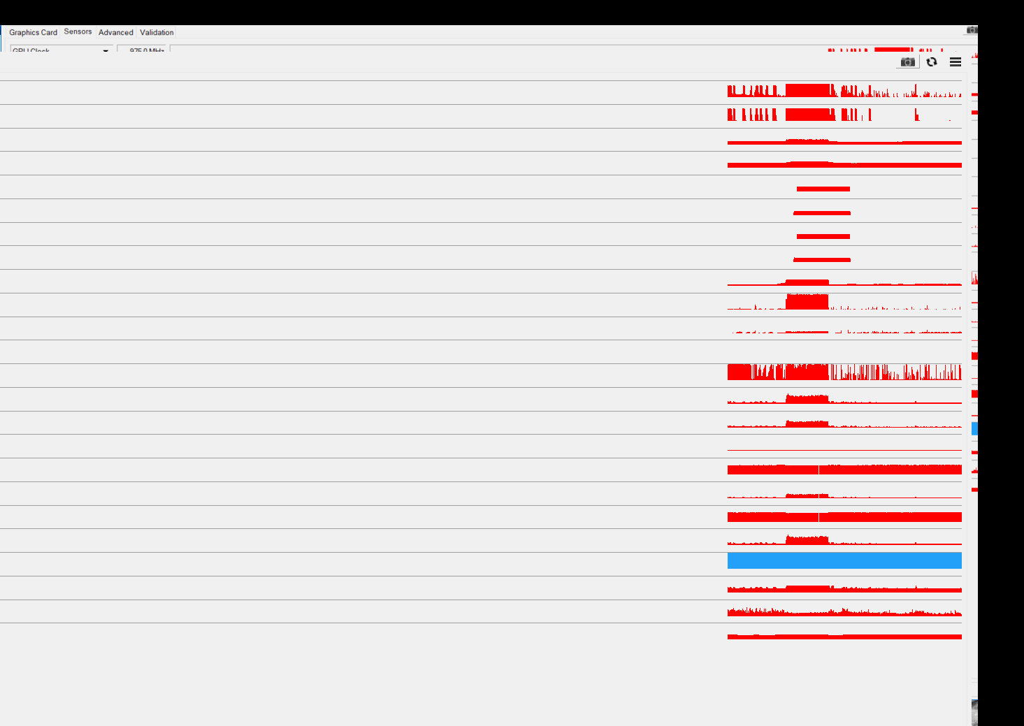

P.S. leider hat GPU-Z abgeschnittetene Screenshots erstellt.

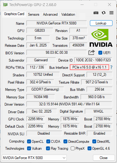

PCIe x16 3.0 @ x16 3.0 ?
Es stand dort PCIe x16 5.0 @ x16 3.0 - aber auch zwischenzeitlich @ x16 1.1 (wohl wenn keine Last ist)
Das verhalten habe ich bei meiner 3070Ti aber auch, lediglich mit PCI 4.0

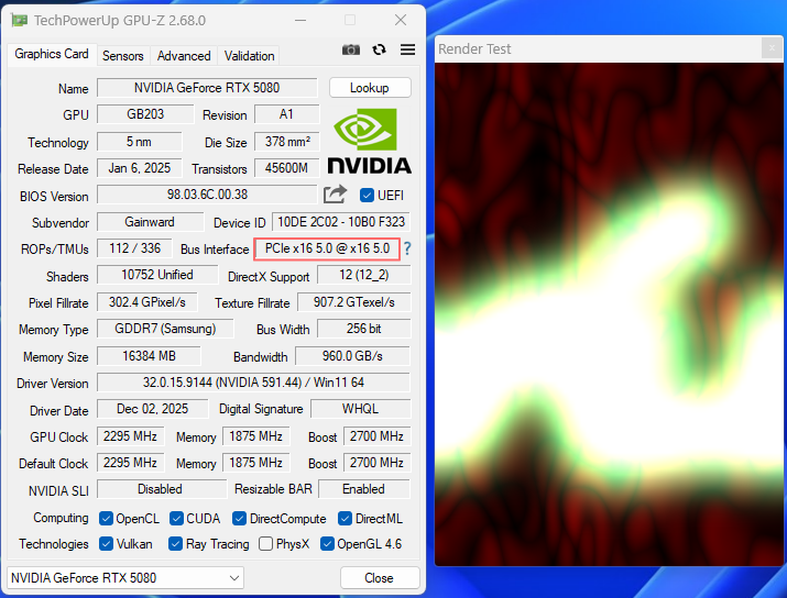

Hat mit dem Energiesparen was zu tun, lässt du den Test mit dem (?) laufen, dann müsste es auf x16 3.0 wechseln. Ist bei mir dasselbe, nur mit 5.0, da meine Grafikkarte und auch mein Prozessor 5.0 können.
Die 5.0 beziehen sich auf die Grafikkarte und zuvor hattest du 4.0 drin stehen, da deine alte Grafikkarte nur 4.0 konnte. Die x16 3.0 beziehen sich auf deinem Prozessor, da dein Prozessor nur 3.0 kann. Aber das ist normalerweise kein Problem, da PCIe auch abwärtskompatibel ist.

Dann ist PCIe in Ordnung. PCIe5 mit 16 Lanes wird erkannt, aber deine CPU kann nur PCIe3, also wird nur diese Version ausgehandelt und benutzt. Trotzdem alle Lanes da.

Hier der GPU-Z Screenshot
