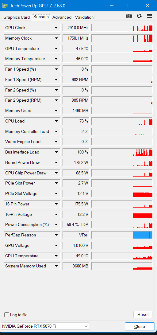

Was mir noch aufgefallen ist, dass in GPU-Z die PerfCap Reason auf VRel steht. Es toggelt zwischendruch mal auf Pwr
Beim anderen PC war es eigentlich dauerhaft Pwr
Bus Interface Load ist im Benchmark auch dauerhaft 100%.
