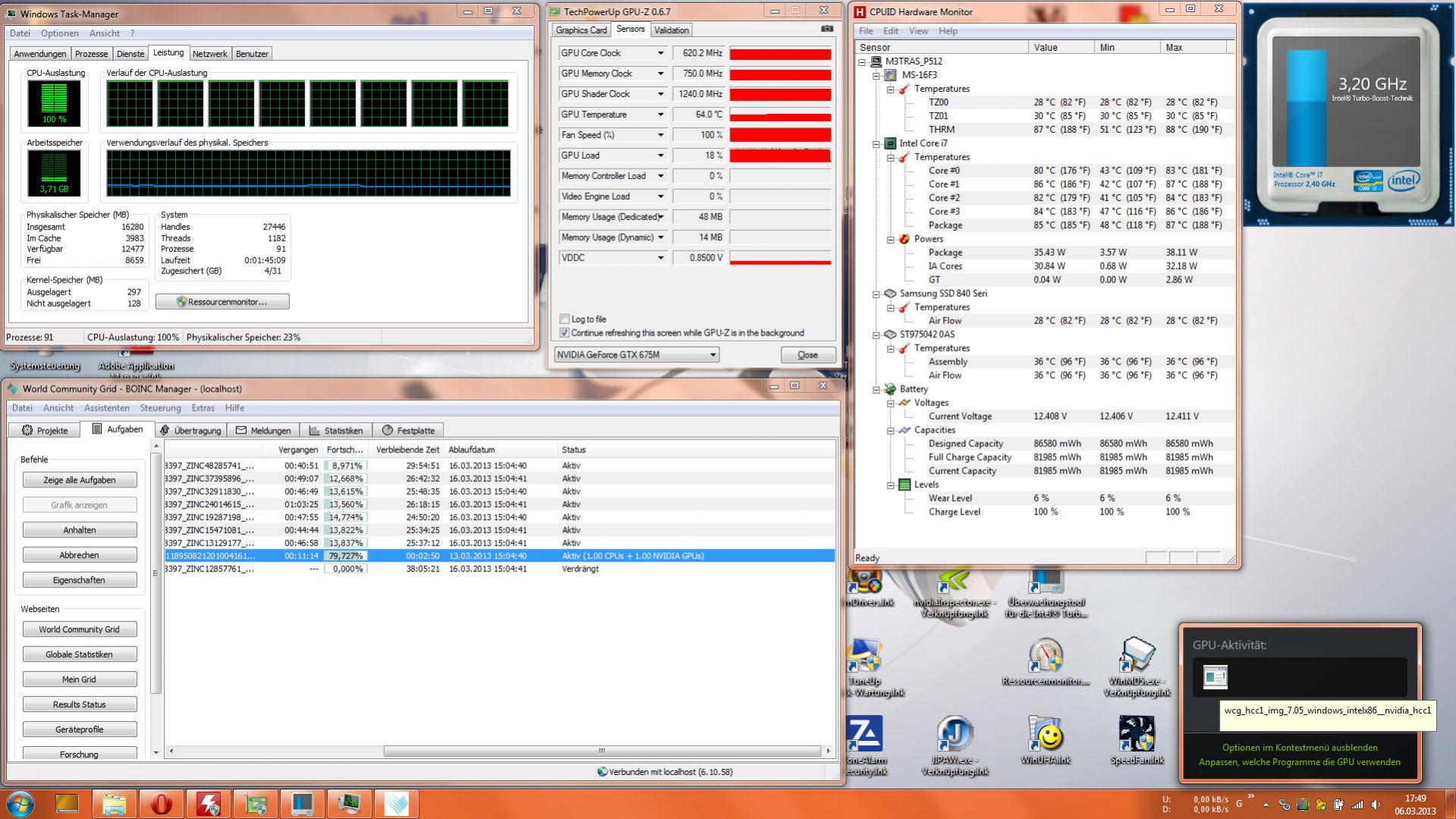

Ok, also ich habe im BIOS nun "Intel SpeedStep" ausgemacht und siehe da: Keine Slowdowns mehr! Aber ich glaube man hat etwas weniger fps. - Ich würde das gerne mal testen: Könnt Ihr mir ein Tool empfehlen, mit dem ich die CPU- und GPU-Leistung gleichzeitig messen kann?

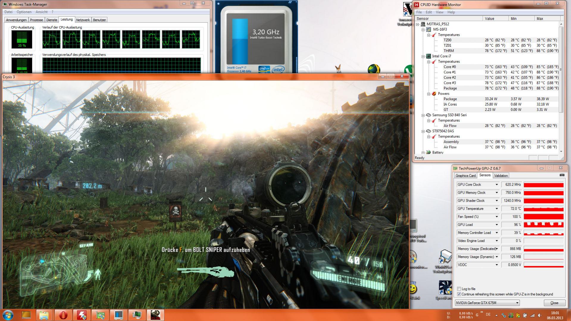

Ok, ich könnte Crysis 3 ohne Turbo zwar gut zocken, aber irgendwie stört mich, dass ich auf ca. 800 MHz verzichten muss (von 3,2 auf 2,4 GHz), obwohl mein Notebook evtl. mehr drauf hätte. Und laut meinen Screenshots (s.u.) und den Temperaturen (CPUID HWMonitor und GPU-Z) kann es eigentlich kein Wärmeproblem sein?:
BOINC an (konstante 100% Turbo[!]-CPU-Auslastung):
CPU: Um die 85°;
GPU: Um die 64°;
Crysis 3 an (keine konstanten 100% CPU-Auslastung [Turbo geht immer wieder aus und an, was man sehr gut bei GPU-Z erkennen kann: Siehe "GPU Load" -> die Täler...]):
CPU: Um die 78°;
GPU: Um die 72°;
Alle andren Werte, wie z.B. die Temperaturen bei "MS-16F3" > "THRM" sind ja eigentlich auch kein Problem; zumindest sind die Werte beim BOINC-Test NICHT höher als beim Crysis-3-Test... - Es könnte also einfach ein Software-Problem sein oder?: Crysis 3 braucht zwischendruch mal kurz weniger Leistung (s. die schwankende CPU-Auslastung) und die CPU nimmt das als Anlass den Turbo zu deaktivieren um Energie zu sparen.

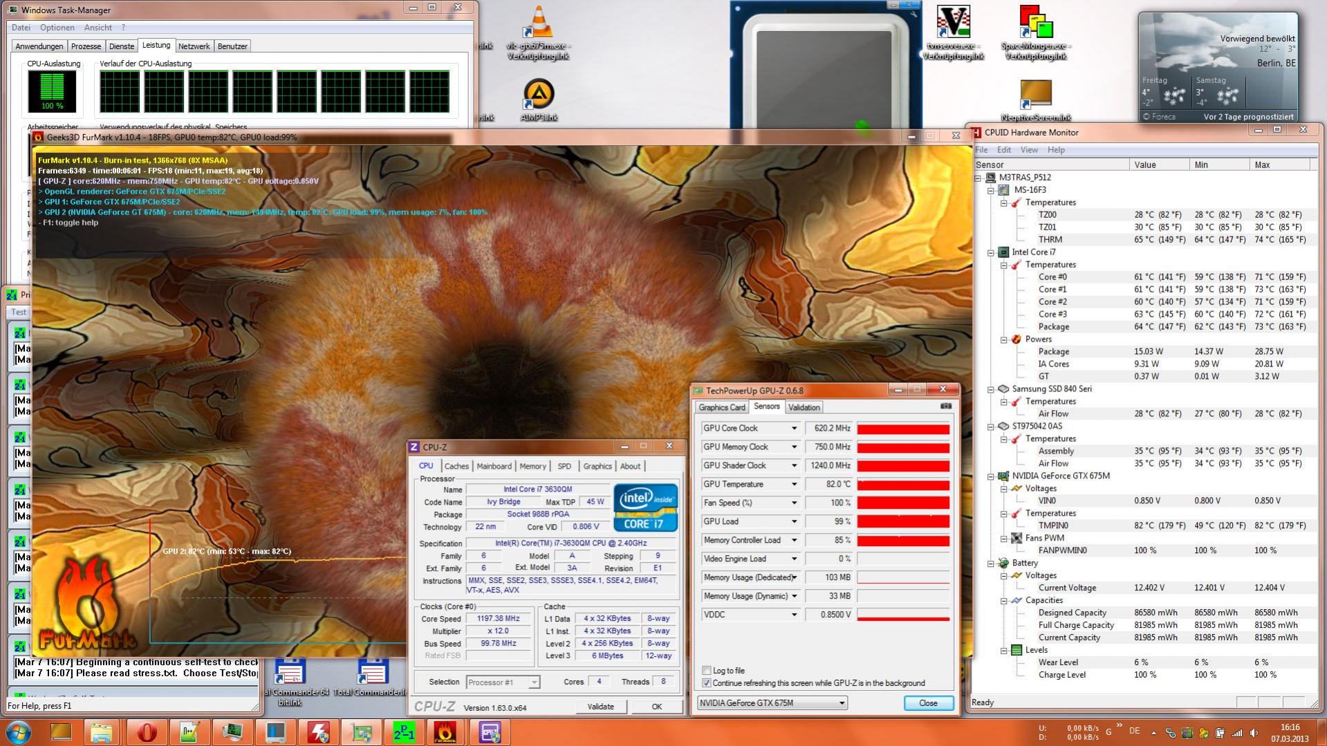

Hab's jetzt gemacht - erstmal mit ausgeschaltetem SpeedStep (also keine Turbofunktion):
Es gibt Slowdowns: Die CPU wechselt im 10- bis 5-Sekunden-Takt zwischen ca. 1,1 und ca. 2,4 GHz... Hier noch ein Screenshot:

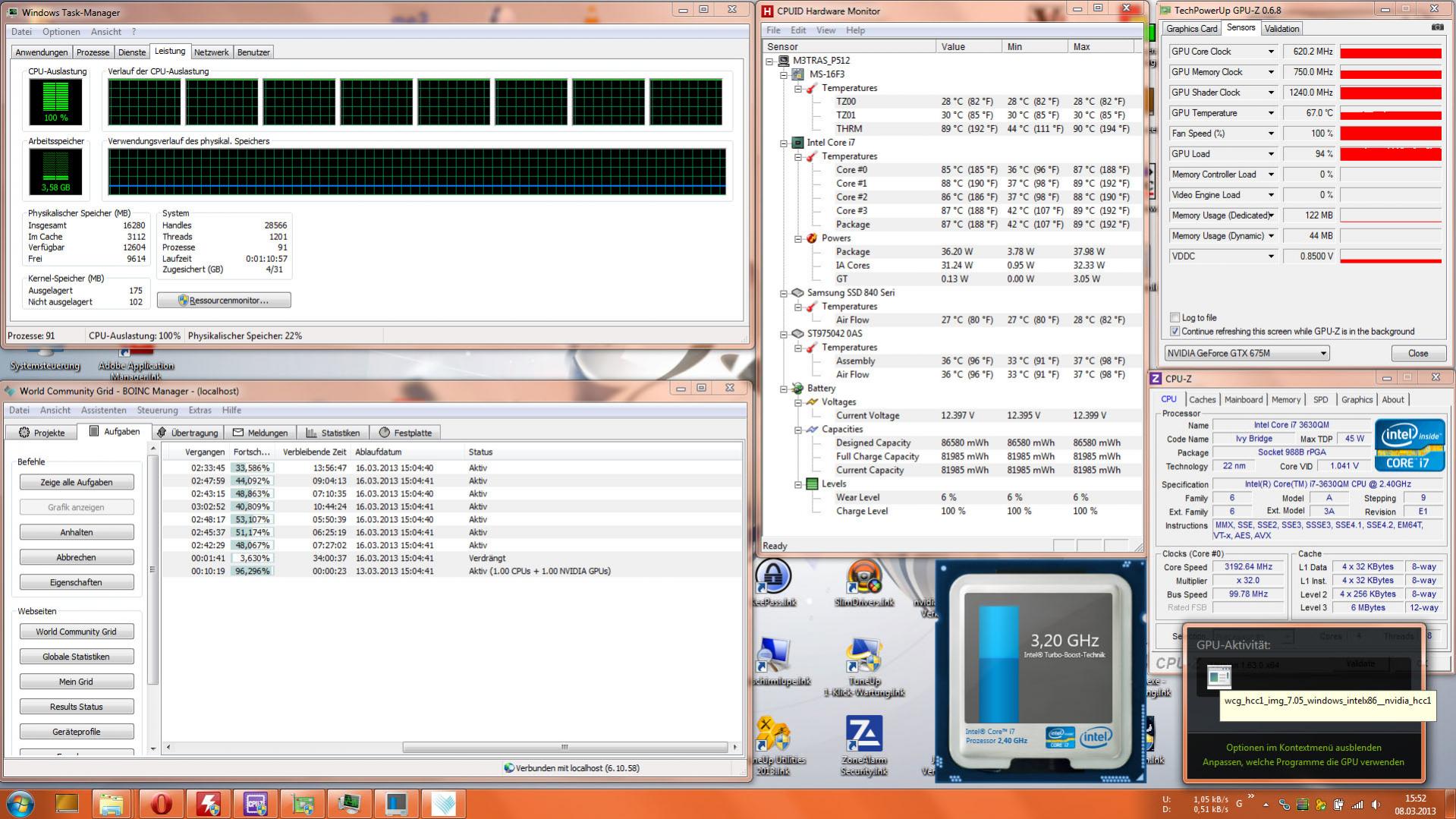

CPU: Um die 85°;
GPU: Um die 64°;
CPU: Um die 78°;
GPU: Um die 72°;

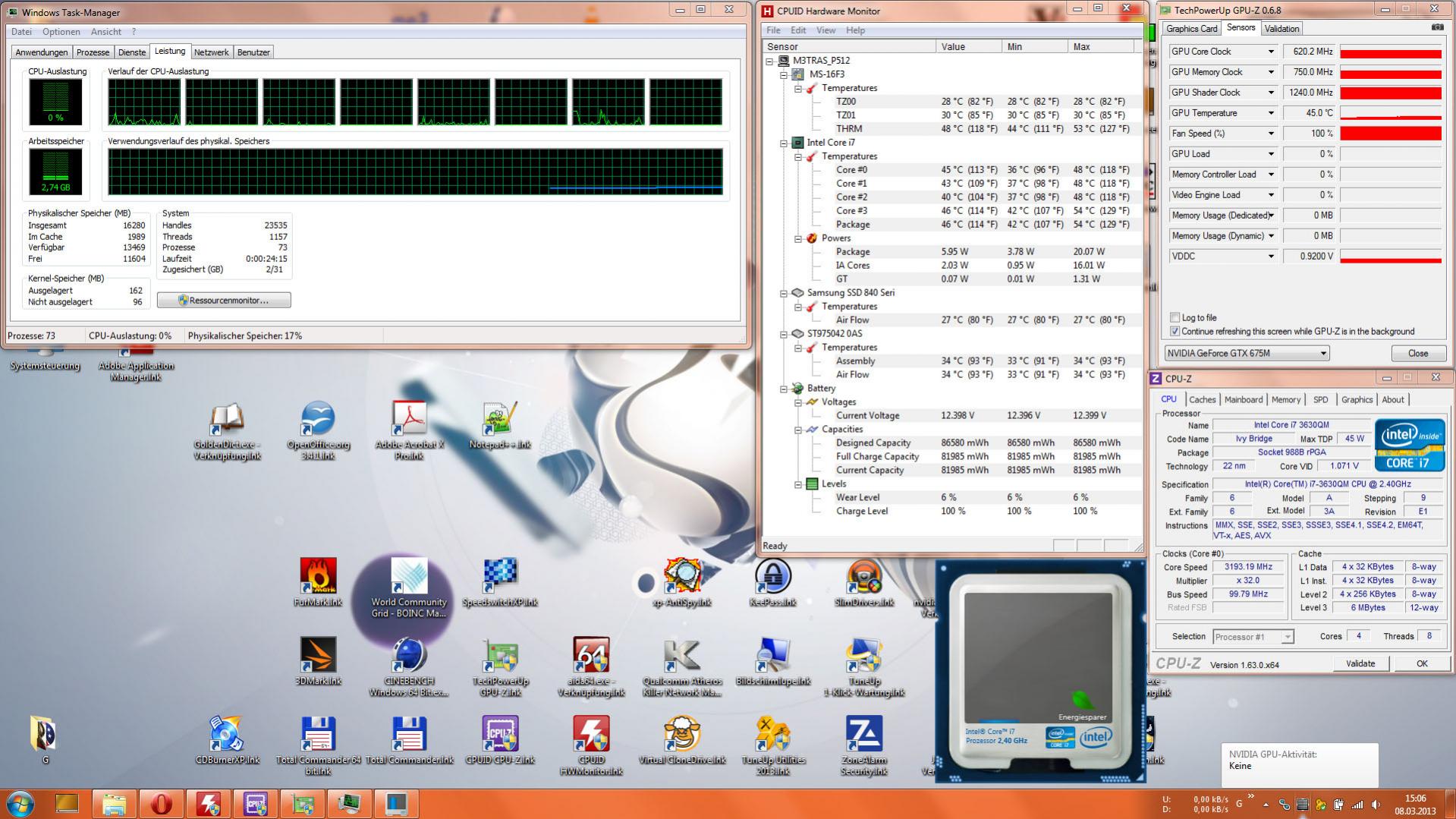

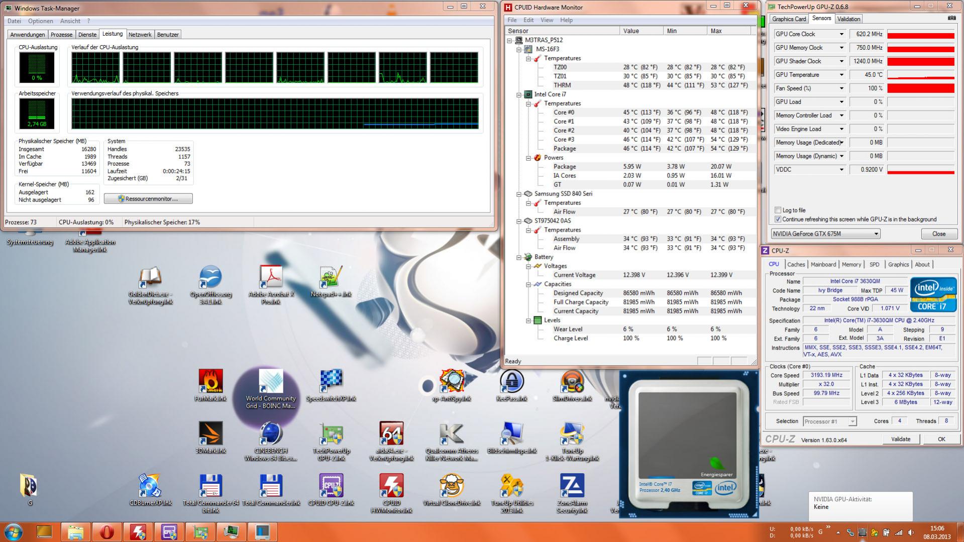

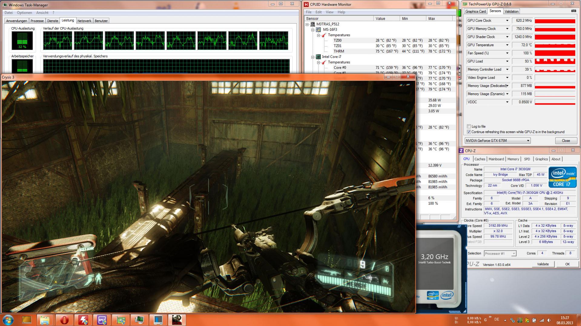

m3tra schrieb:Alles aus:

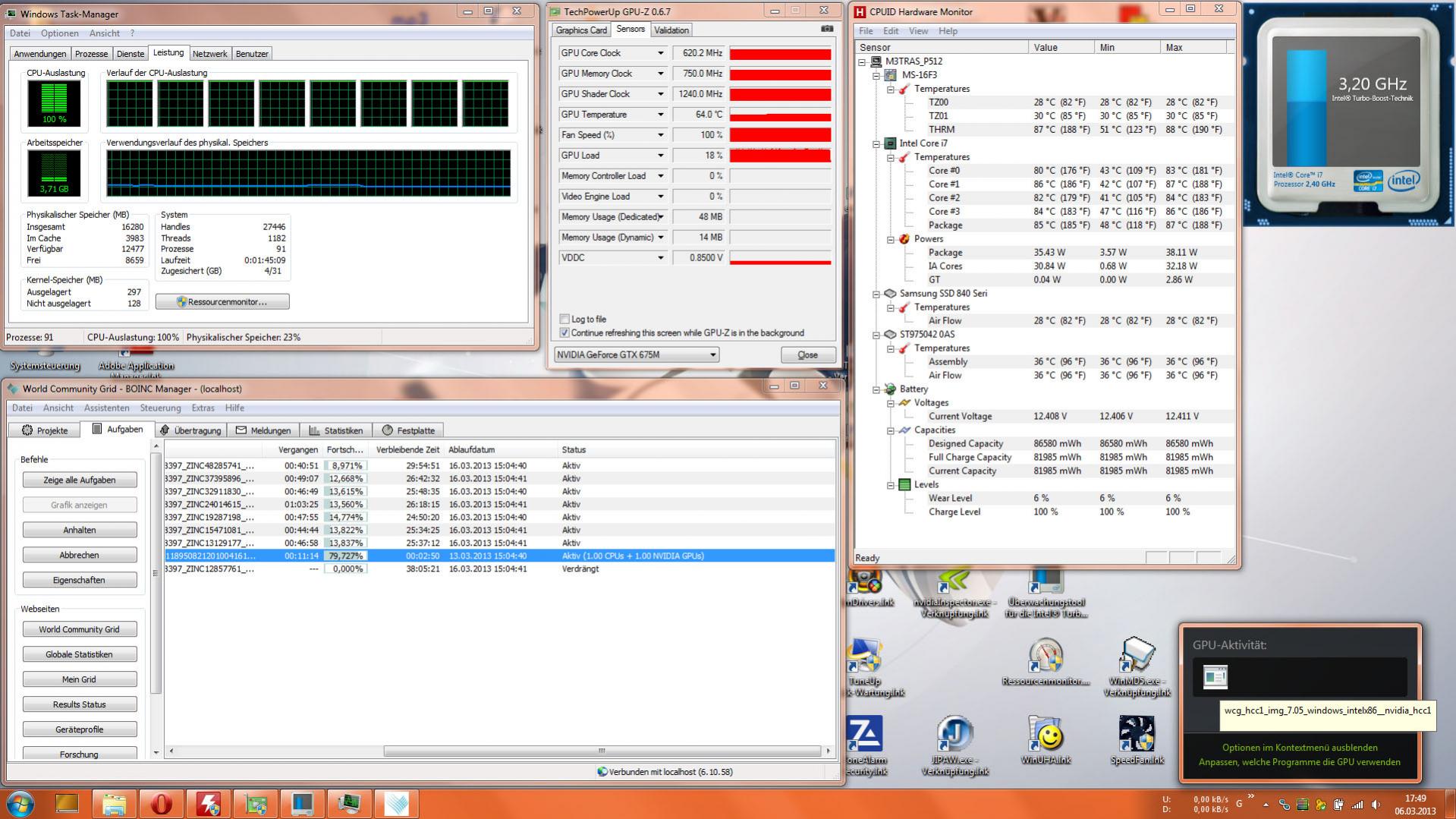

BOINC an:

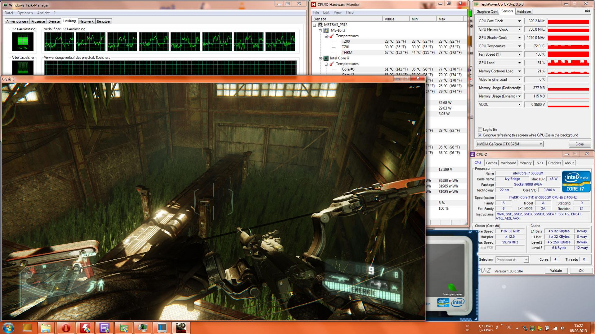

Crysis 3 an:

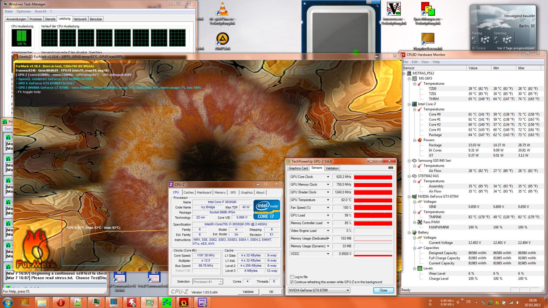

T3mp3sT1187 schrieb:Dann lass parallel Prime(CPU) und FurMark (GPU) laufen, lastet beides komplett aus!
Und dazu GPU-z und CPU-z loggen lassen, wer zuerst runtergetaktet wird, wenn er zu warm wird![]()

BOINC belastet die GPU nicht... wie du auf deinem Screen siehst (18% GPU Load)...
von daher kann die CPU immer am Limit laufen... ich schätze bei Crysis wechselt er immer zwischen CPU-Turbo und GPU-Power, weil er die maximale Abwärme beider gleichzeitig nicht meistern kann...
- Jan. 2013
- 49
Der Screenshot, auf den du dich beziehst, ist etwas ungeschickt aufgenommen worden: Guck mal genau auf den Graphen rechts neben 18% - Es war die ganze Zeit auf 100% und als ich den Screenshot gemacht habe, ist es runtergegangen...

m3tra schrieb:Der Screenshot, auf den du dich beziehst, ist etwas ungeschickt aufgenommen worden: Guck mal genau auf den Graphen rechts neben 18% - Es war die ganze Zeit auf 100% und als ich den Screenshot gemacht habe, ist es runtergegangen...
Bist du dir da sicher? Ich meine im Kopf zu haben, dass diese Graphen immer so "maximal" aussehen, wenn du beispielsweise konstant 18% hast und nicht höher gehst, die werden skaliert. Wenn er dir allerdings auch als Wert "100%" anzeigt ist natürlich alles klar.

Ja, ich bin mir sicher.
- Gleich nach dem in Crysis 3 das Level geladen worden ist.
Was haltet Ihr von diesem Tool?:
http://www.softpedia.com/get/System/Benchmarks/ThrottleStop.shtml
EDIT: Also nicht fürs Übertakten (da will ich ja nicht meine Garantie riskieren), sondern zumindest dafür den Turbo auszumachen (sonst müsste ich ja immer in den BIOS)...

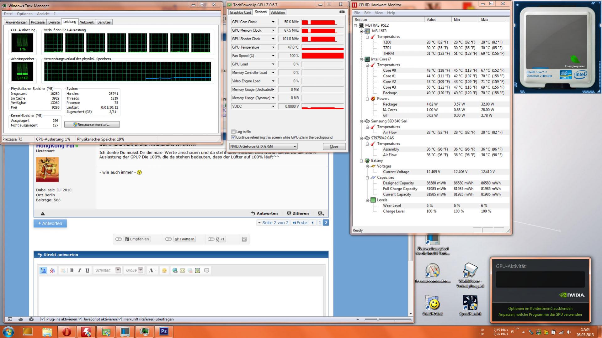

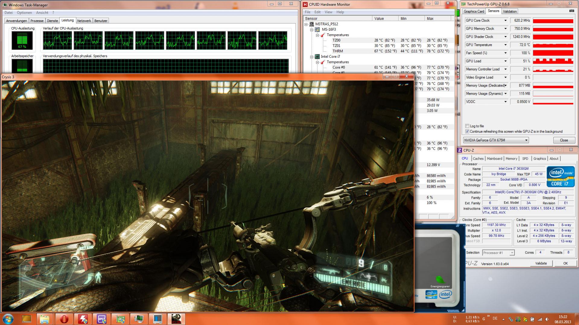

Ok, da ja wahrscheinlich noch Zweifel bezüglich meiner Screenshots bestehen (diese 18%), habe ich alles nochmal mit CPU-Z, GPU-Z und CPUID Hardware Monitor gemacht, und zwar dieses Mal in der Reihenfolge (1.) alles aus, (2.) Crysis 3 an, (3.) BOINC an; nun sollten die Max.-Werte der Temperaturen aussagekräftiger sein, weil davor habe ich zuerst BOINC laufen lassen, sodass diese eben 'verfälscht' waren.
(1.) Alles aus:
(2.) Crysis 3 (während Turbo aus ist - sieht man an GPU-Z [das Tal bei "GPU Load"] und CPU-Z ["1197.30 MHz"]):

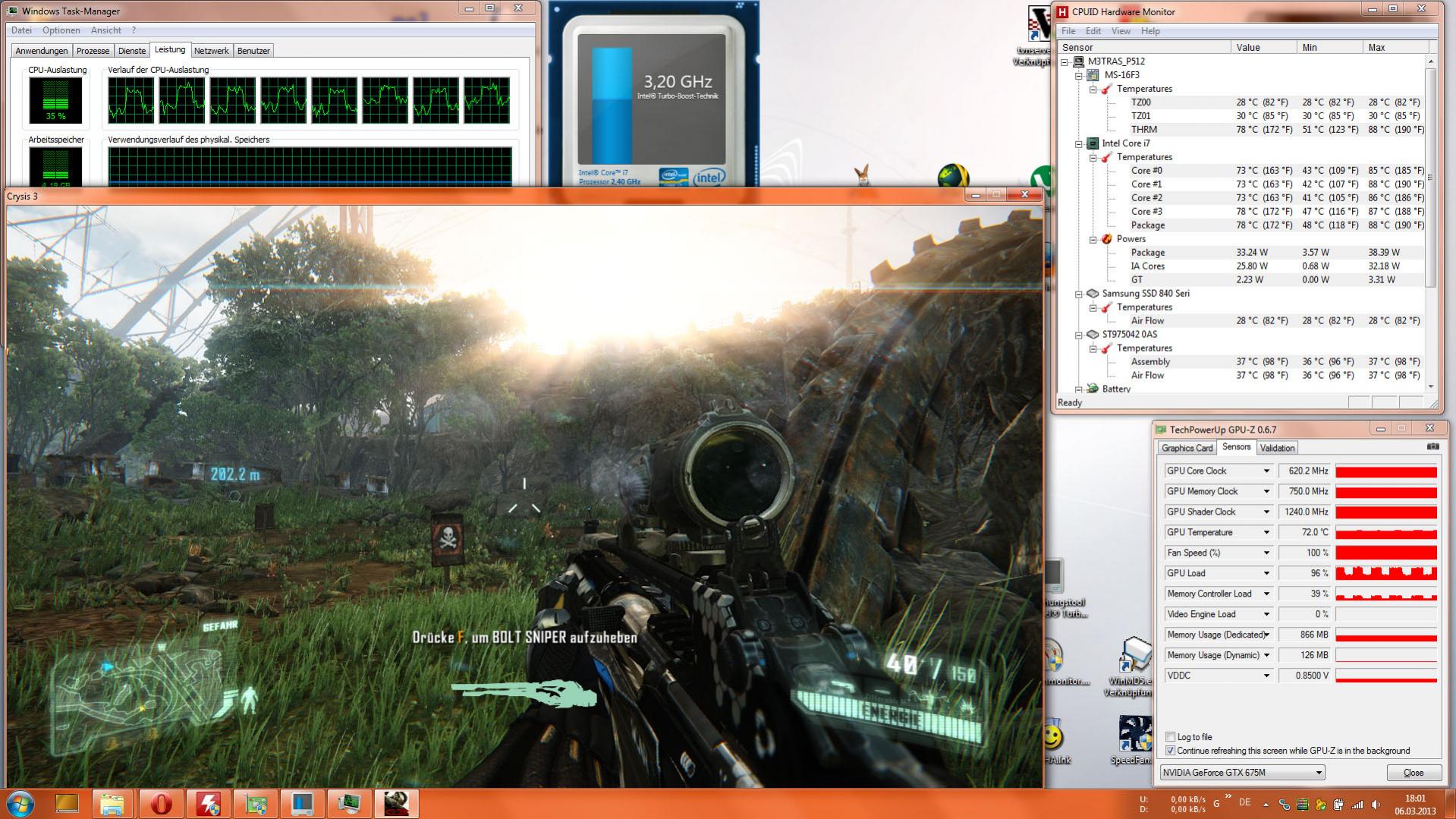

(3.) Crysis 3 (während Turbo an ist - sieht man ebenfalls an GPU-Z und CPU-Z ["3192.89 MHz"]):
(4.) BOINC an (der Turbo blieb die ganze Zeit an - ich hab es 10 min lang beobachtet!):
Und nun nochmal die Sache, die ich nicht verstehe: Wenn es an der Temperatur liegt, dass in Crysis 3 das Tempo gedrosselt wird, warum passiert es dann nicht bei BOINC, wo fast alle Werte, außer der GPU (72° - was aber laut HongKong Fui [#33] in Ordnung sein soll), höher sind als bei Crysis 3?
EDIT: Und natürlich hatte ich als "Energiesparplan" in Windows "Hochleistung" eingestellt und auch das Profil vorher bearbeitet: Prozessorverwaltung > Minimaler Leistungsstand + Maximaler Leistungsstand, beide auf 100%.
