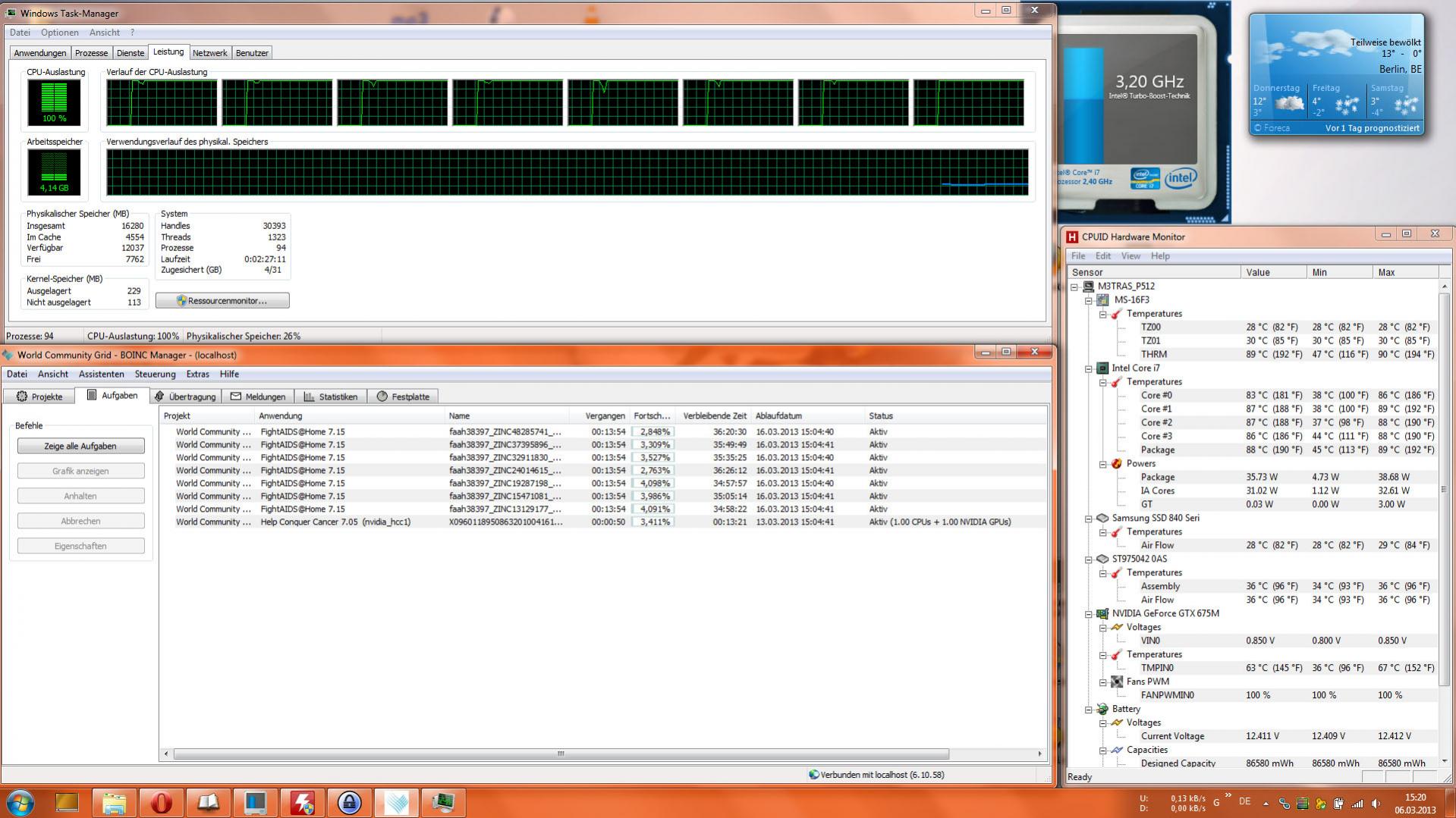

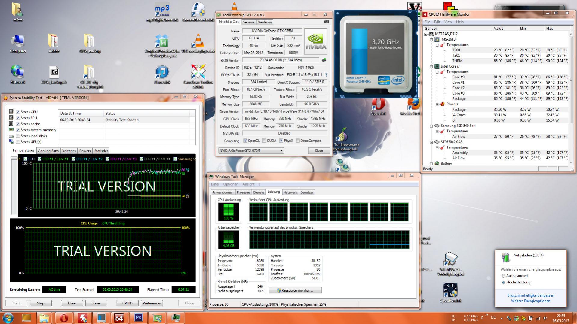

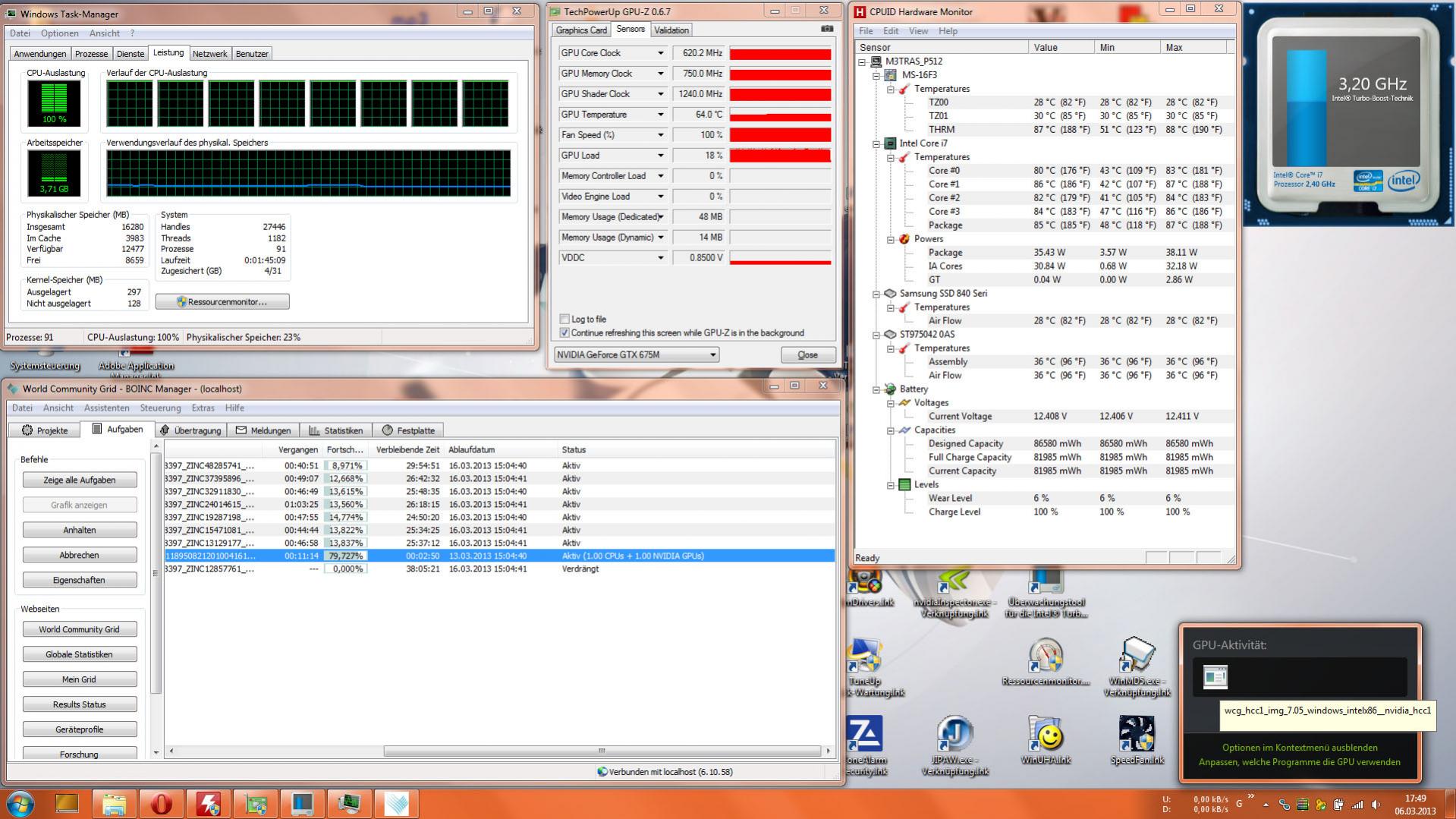

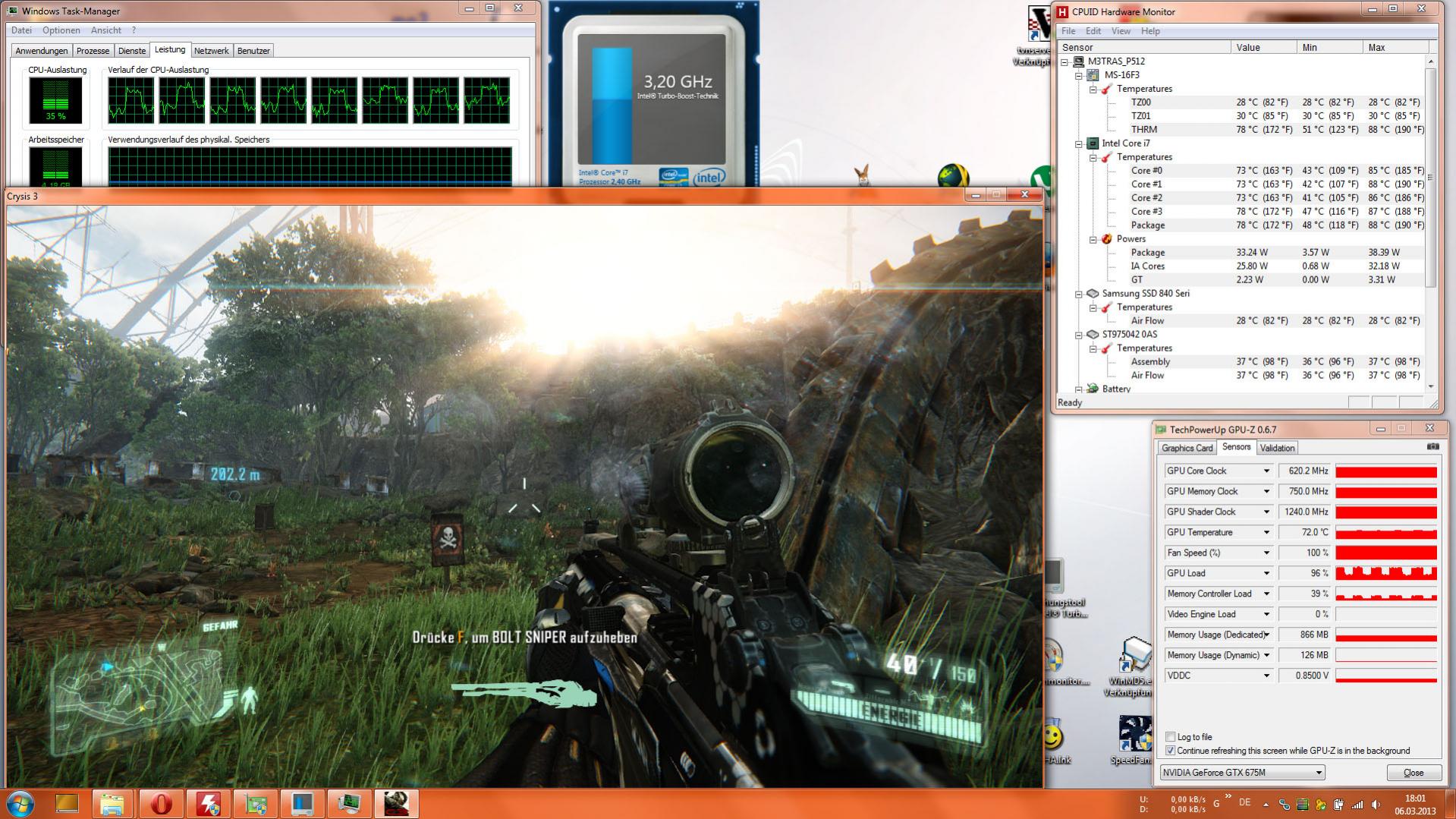

Wenn ich BOINC laufen lasse, dann gibt es durchgehend 100% CPU- und GPU-Auslastung (s. Screenshot), ohne dass zwischendurch der Turbo-Modus runtergeht. Dabei wird meine CPU zwar ordentlich heiß - bis zu 90° - und der Lüfter sehr laut, aber der Turbo-Modus bleibt KONSTANT an.

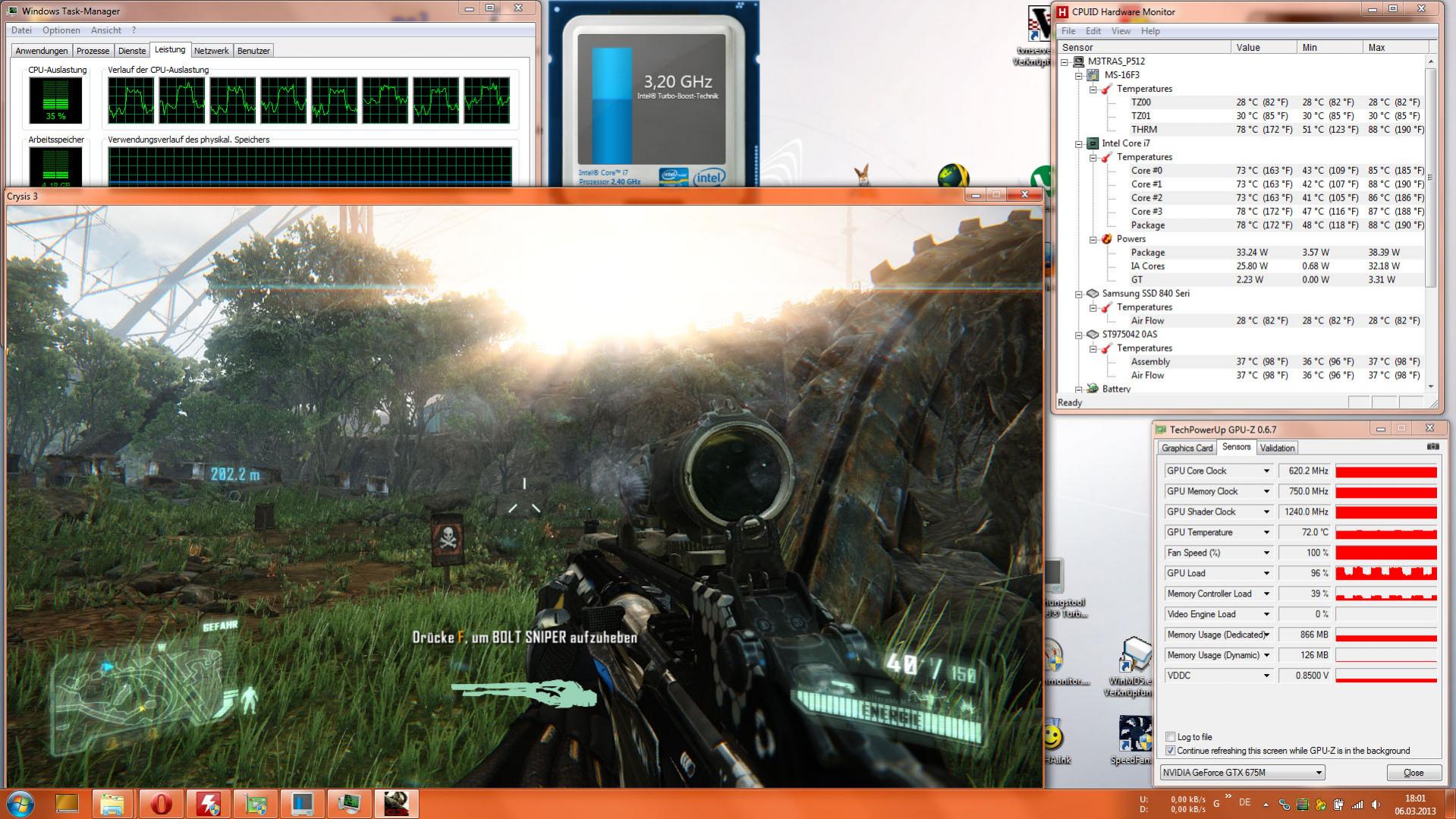

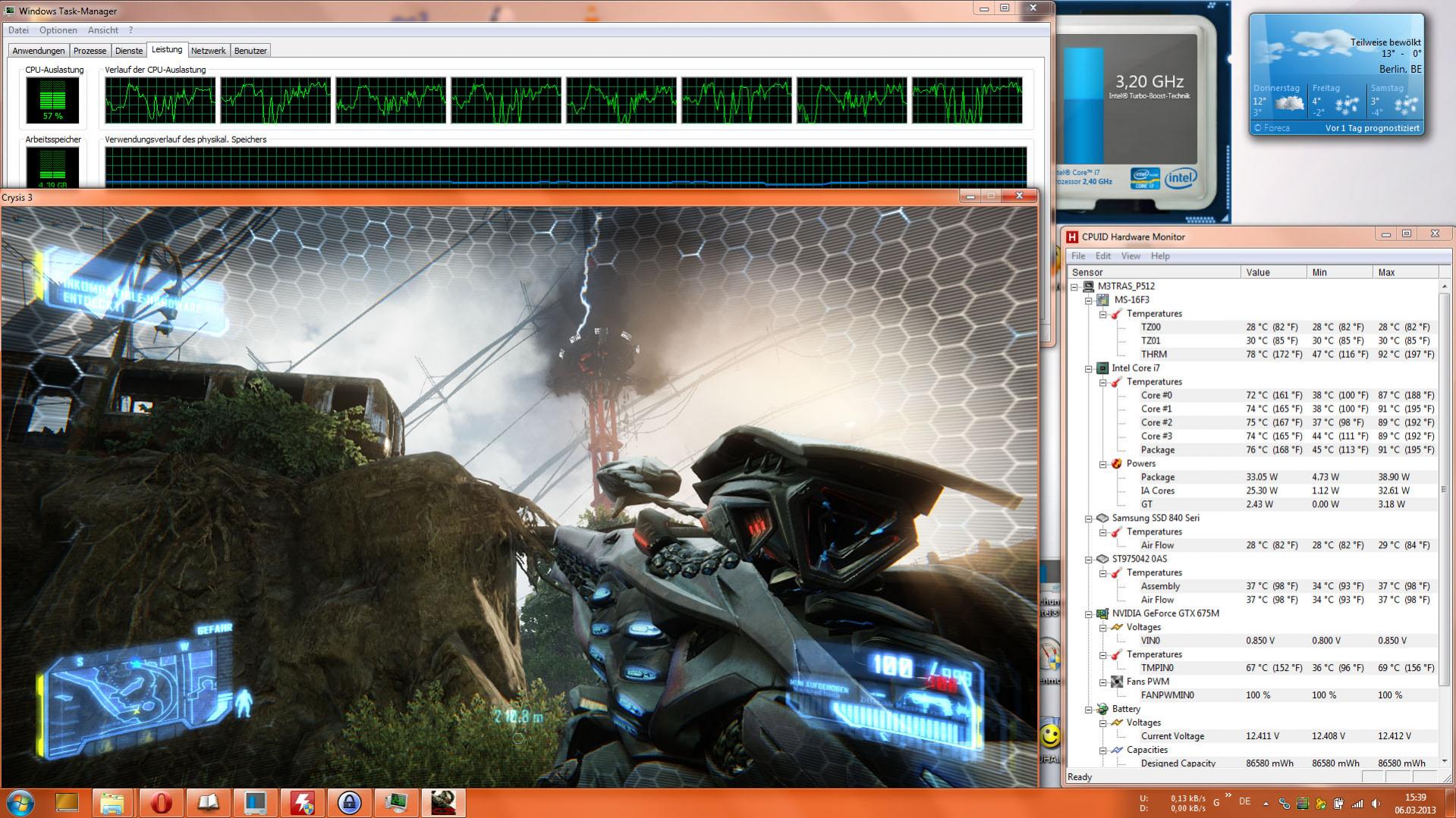

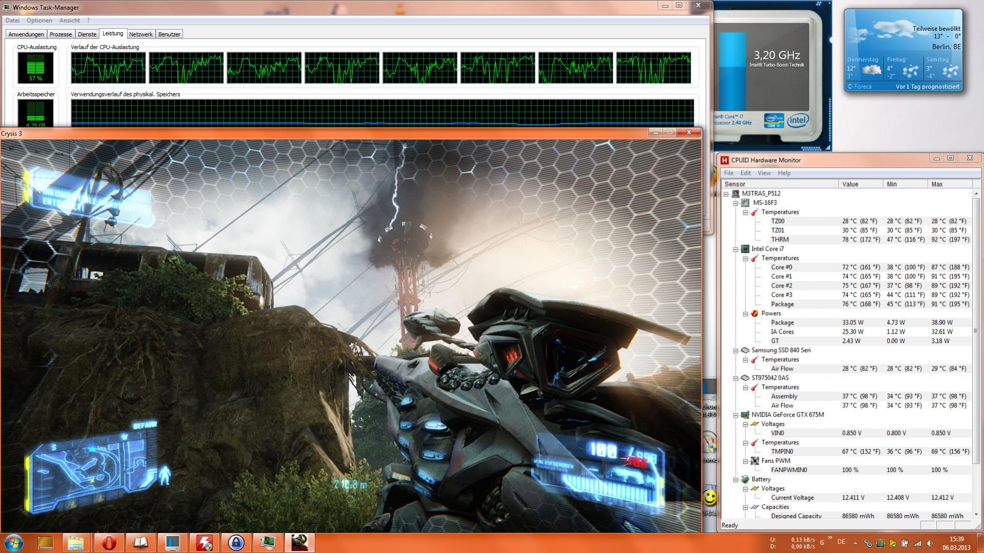

Wenn ich aber Crysis 3 laufen lasse, dann gibt es schwankende Auslastung (unter 100%) und meine CPU wird um die 75° warm.
D.h. dass die Ruckler NICHT auf eine Überhitzung zurückzuführen sind!
@ T3mp3sT1187: Wie hast du das mit dem Energiesparmodus genau gemacht?
Hi,
wo siehst du auf deinem Screen die GPU Auslastung?
Schau mal bitte mit GPU Z nach. Da kannst du dann die Auslastung sehen und nicht nur, dass dein VGA Bios 100% Lüfter Speed anzeigen soll.
MFG
Ich denke Du musst Dir die max- Werte anschauen und da steht über 90Grad. Und woran siehst Du die 100% Auslastung der GPU? Die 100% die da stehen bedeuten, dass der Lüfter auf 100% läuft^^

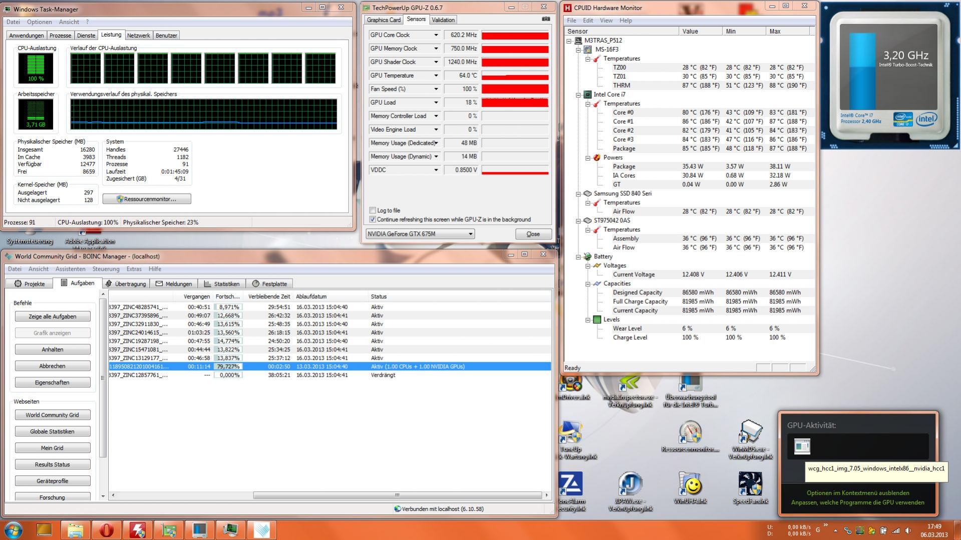

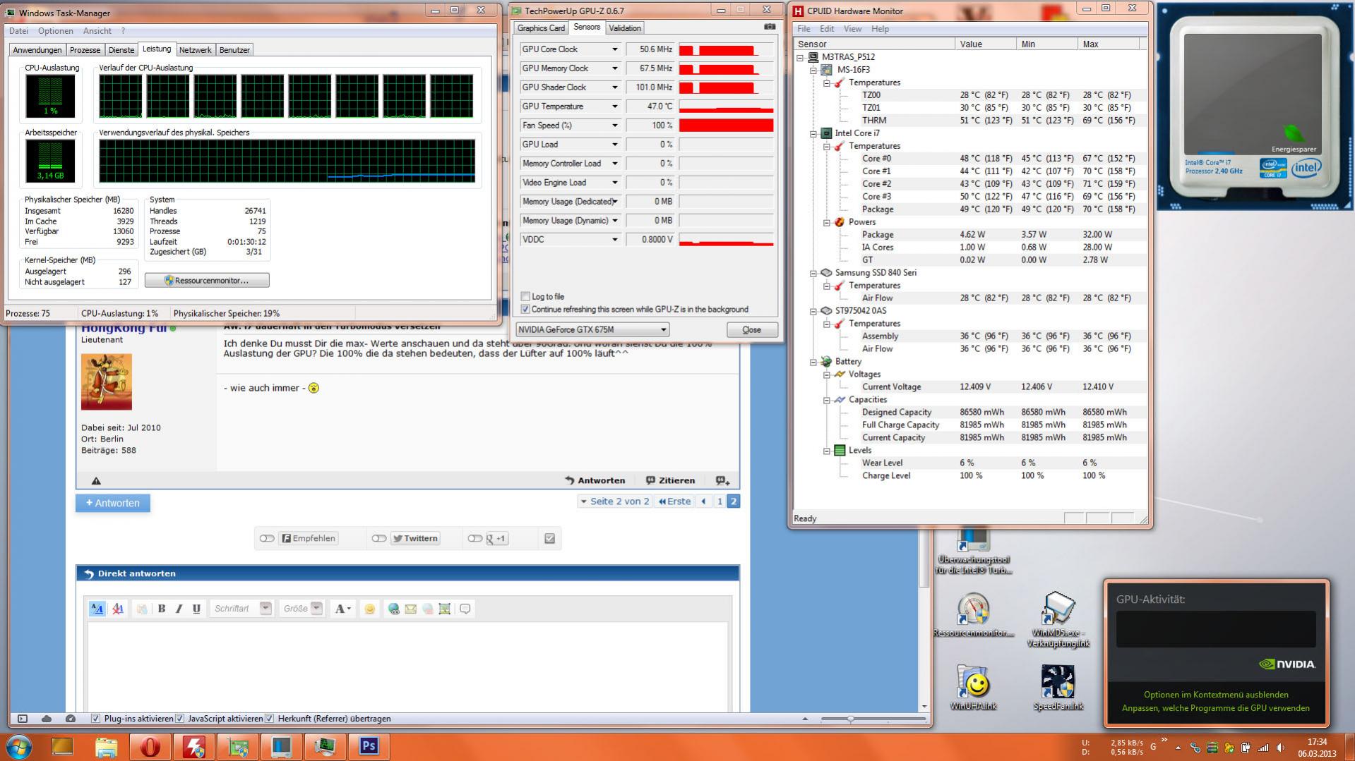

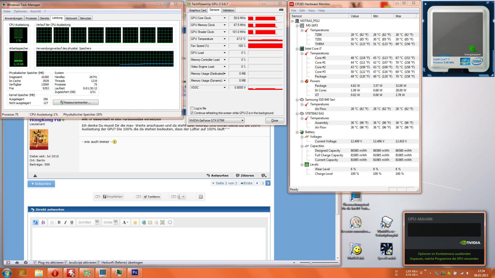

Ok, ich habe nochmal alles mit GPU Z getestet:
Alles aus:
BOINC an:
Crysis 3 an:
Die GPU-Temperatur:
Alles aus: 47°;
BOINC an: 64°;
Crysis 3 an: 72°;
EDIT: Heißt das, dass die 72° für meine Graka zu viel sind?..

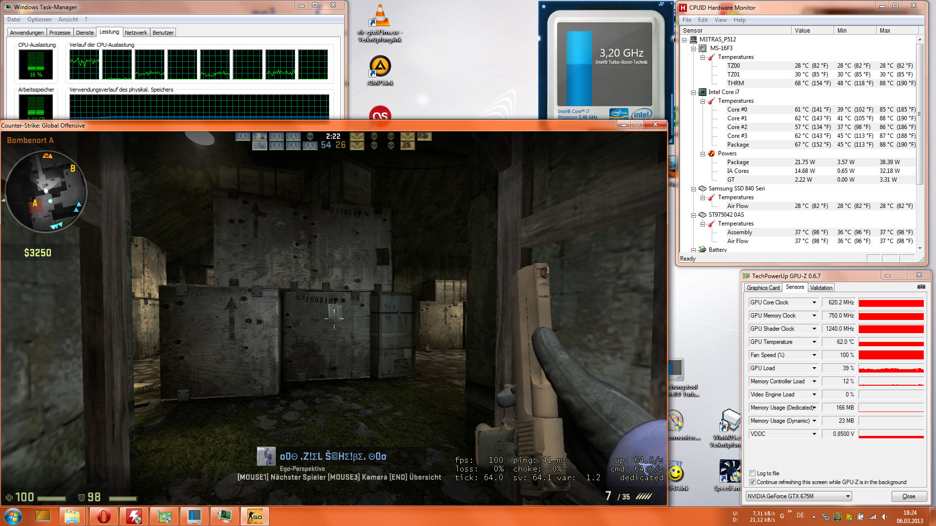

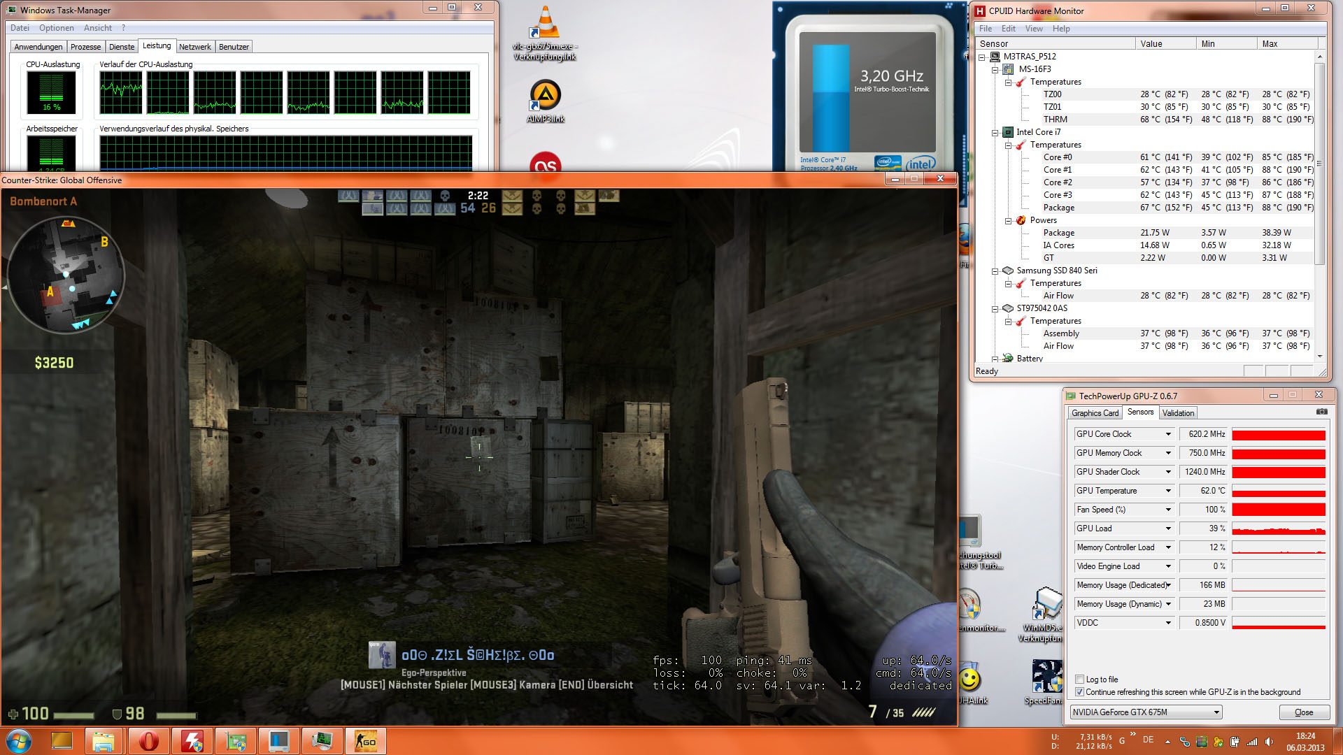

EDIT 2: Hier noch ein Screenshot mit Counter-Strike Global Offensive, wo ich keine Slowdowns habe:
Nein, 72Grad sind für eine Graka im Normalfall kein Thema. Aber Deine CPU wird in Crysis so heiß wie sonst nie (wegen den mehrfach angemerkten Problemen bei Schlepptops) und fängt mMn. an zu throtteln.

Guck dir bitte nochmal meine letzten Screenshots an: Wenn ich BOINC anmache (100% CPU-Auslastung), dann gibt es kein Throttling und die CPU wird um die 85° warm. - Wenn ich aber Crysis 3 anmache, dann gibt es Throttling, obwohl die CPU weniger belastet und dementspechend weniger heiß wird (um die 77°).

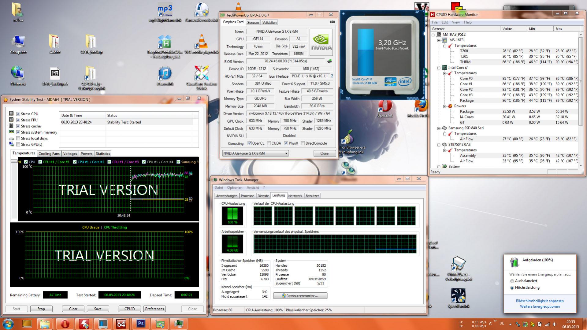

@ daffy23: Auf dem Screenshot sieht man auch den AIDA64-Test...
