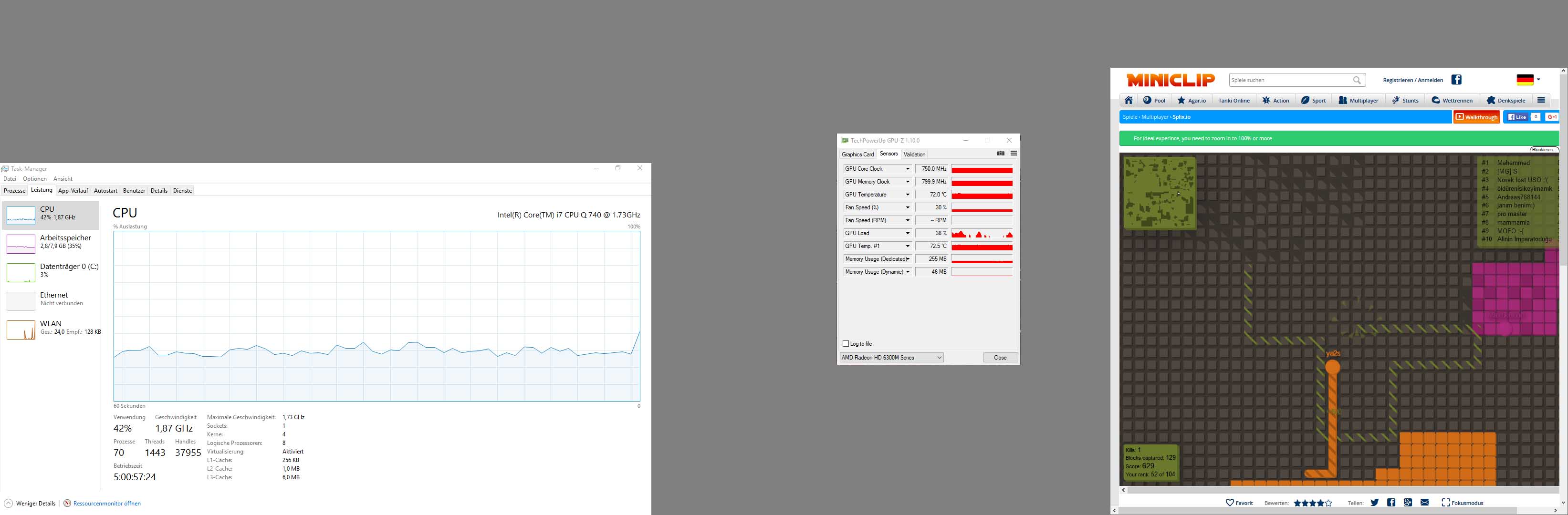

vielleicht hilft das
falls es wichtig ist ich habe einen zweiten bildschirm angeschlossen ;)
das bild habe ich gemacht beim "zocken"
uder kühler wurde vor 3 mon. gereinigt und kühlerpaste erneuert etc. und der laptop steht auf einem laptop kühler ;) mehr kann ich nicht tun :D

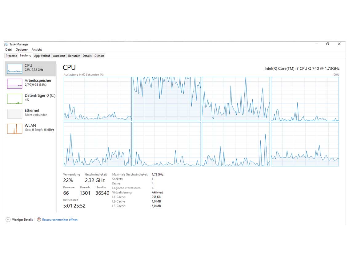

Sieht nach einem CPU-Problem aus. Entweder die wird zu warm und taktet nicht hoch (hardwaremonitor herunterladen und temperatur überprüfen) oder sie ist einfach zu schwach.
Mach mal bitte Rechtsklick auf das CPU-Diagramm und wähle dann "Diagramm ändern in" --> "Logische Prozessoren". Bitte den Screenshot posten. Evtl. ist ein Kern auf 100%; glaube kaum, dass die Browsergames multithreaded sind...
Dem Bil nach liegt es schonmal nicht an der GPU...ein GPU LImit hat man eigentlich nur ab 99% Auslastung.
Die CPU Taktet nicht wirklich hoch und 30-40% Auslastung da klingen durchaus nach CPU Limit, solange das Spiel nur einen Thread nutzen kann(der Rest wird dann von irgendwas anderem ausgelastet).
Probier mal andere Browser und im Task manager kannst du unter Prozesse sehen wie viel die Spieleanwendung braucht. Sind es bei 8 Threads um die 12% wäre das eine vollauslastung von einem Kern. Sind es mehr dann würde das Spiel Mehr Threads unterstützen(Dann wird es schwer), und sind es unter 12% liegt es an was anderem, wobei ich nicht wüsste was.

jep die CPU wird es sein 1 kern(der Zweite) ist wohl ziemlich am limit ;)
wobei ich gerade chrome instaliert habe und jetzt läuft es deutlich besser :)
