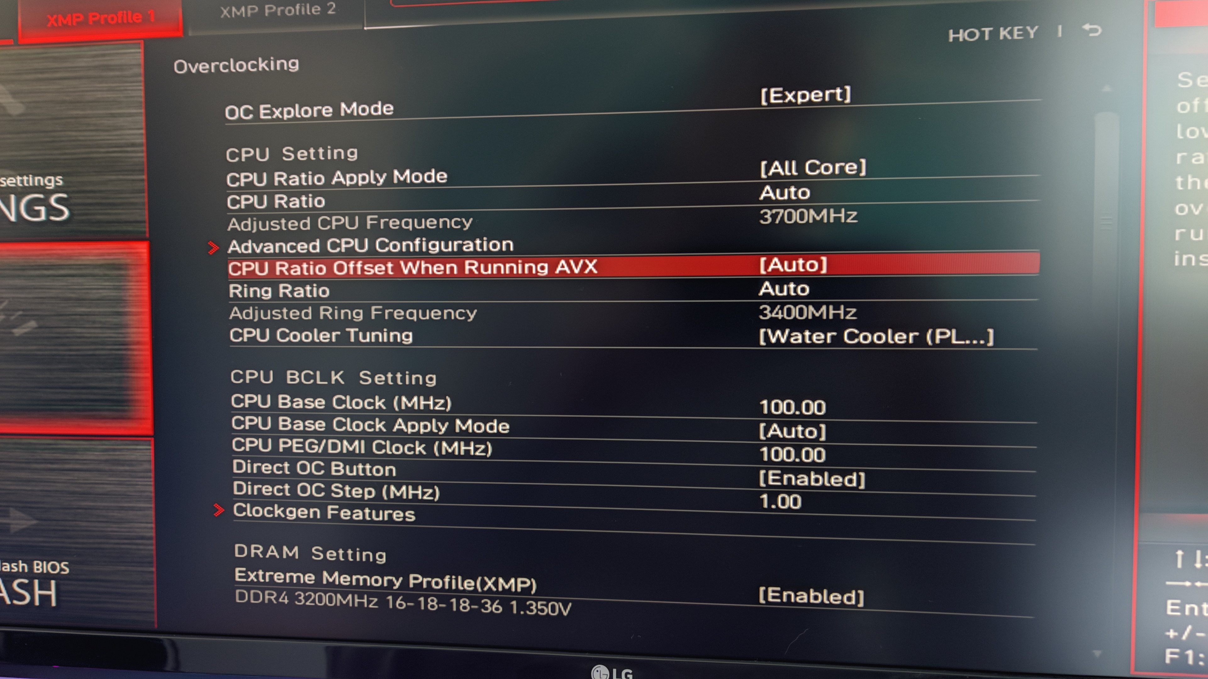

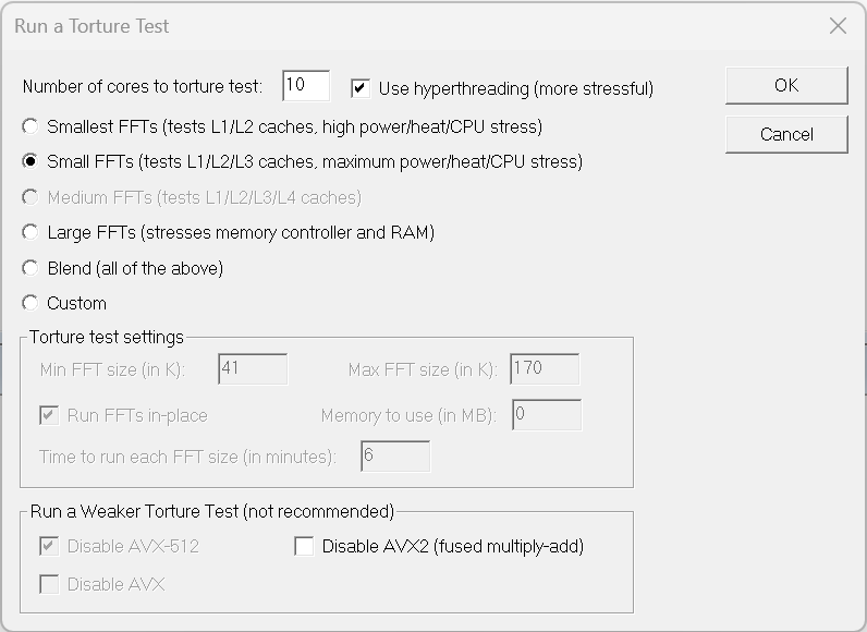

Welcher Test in Prime95 eigentlich und mit oder ohne AVX ? Ist im Bios standardmäßig ein AVX Offset an ?

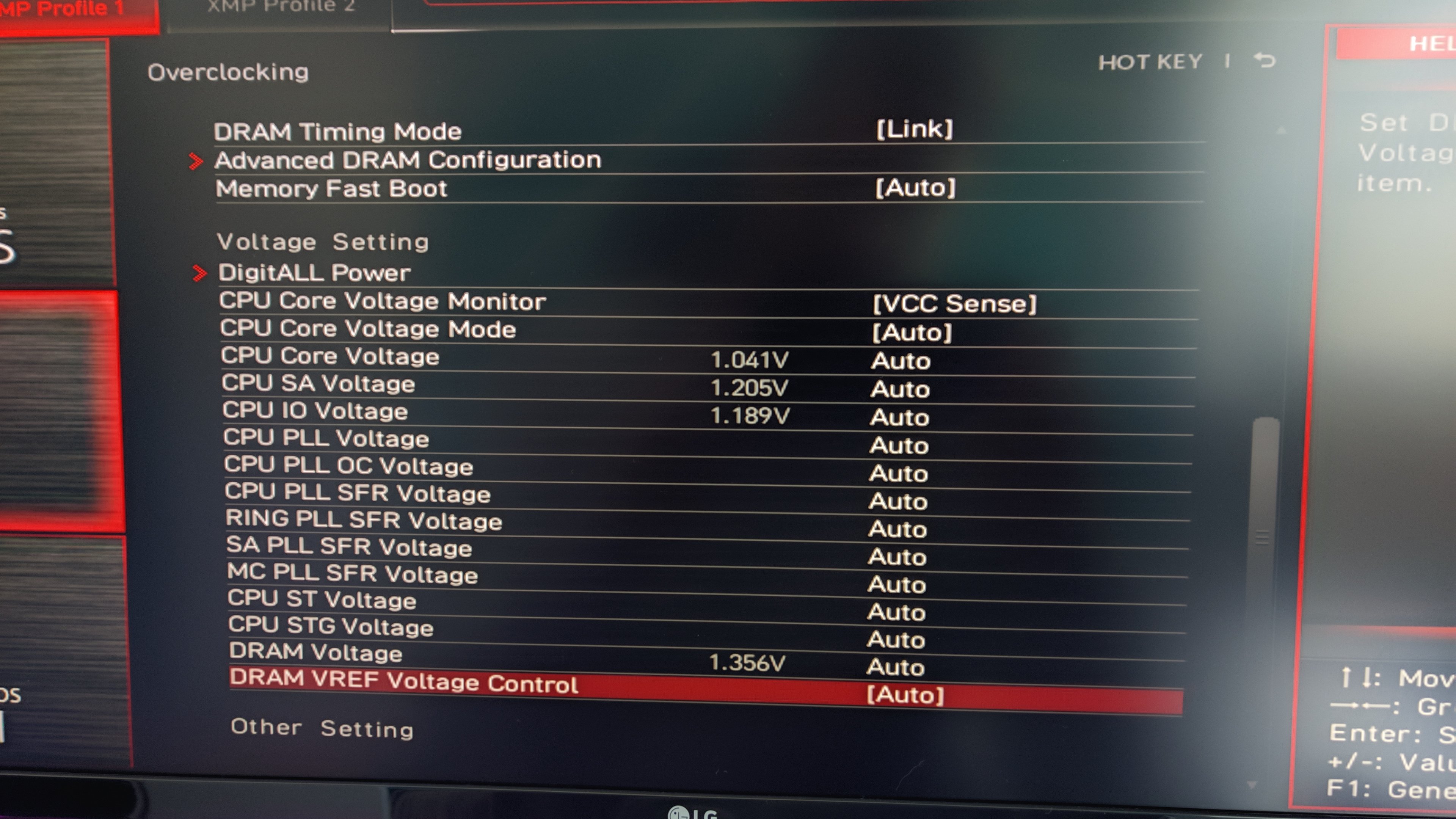

Wichtig für CPU Lite Load ist, dass im Bios alles was Spannungen und Takt angeht, auf Auto steht ! Mit UV:
Meine Prime95 einstellungen, wie auf dem Bild. Also ich wähle eigentlich nur Small FFTs aus und verändere sonst nichts.
Im BIOS habe ich alles auf default wenn ich etwas probiere, also CPU Lite Load zb.
Wenn ich Prime95 ohne AVX/AVX2 laufen lasse, pändelt sich die Temperatur bei 90C ein, bei default BIOS settigns.

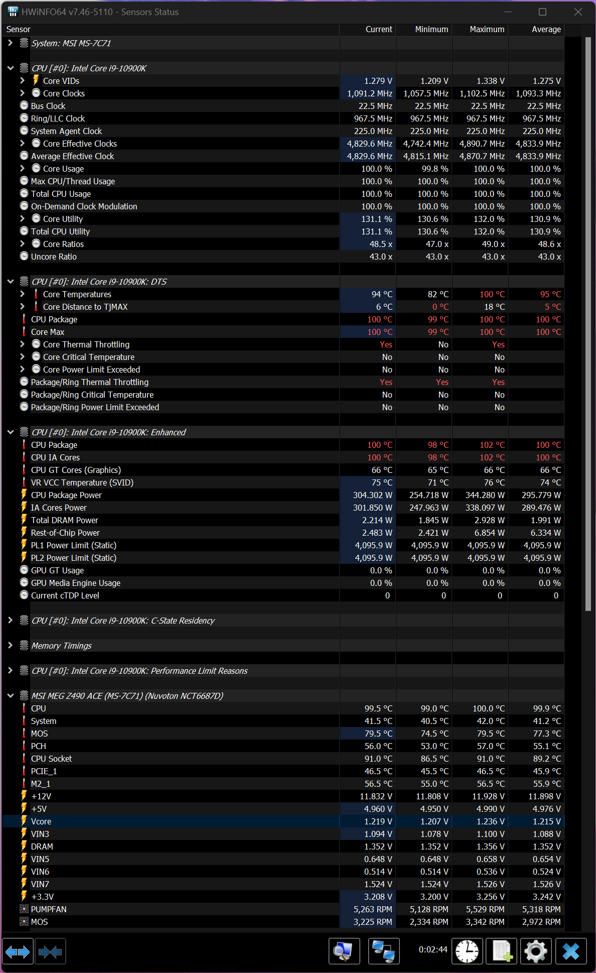

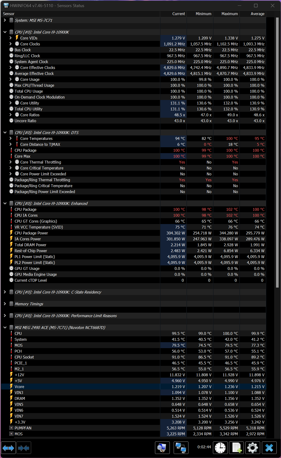

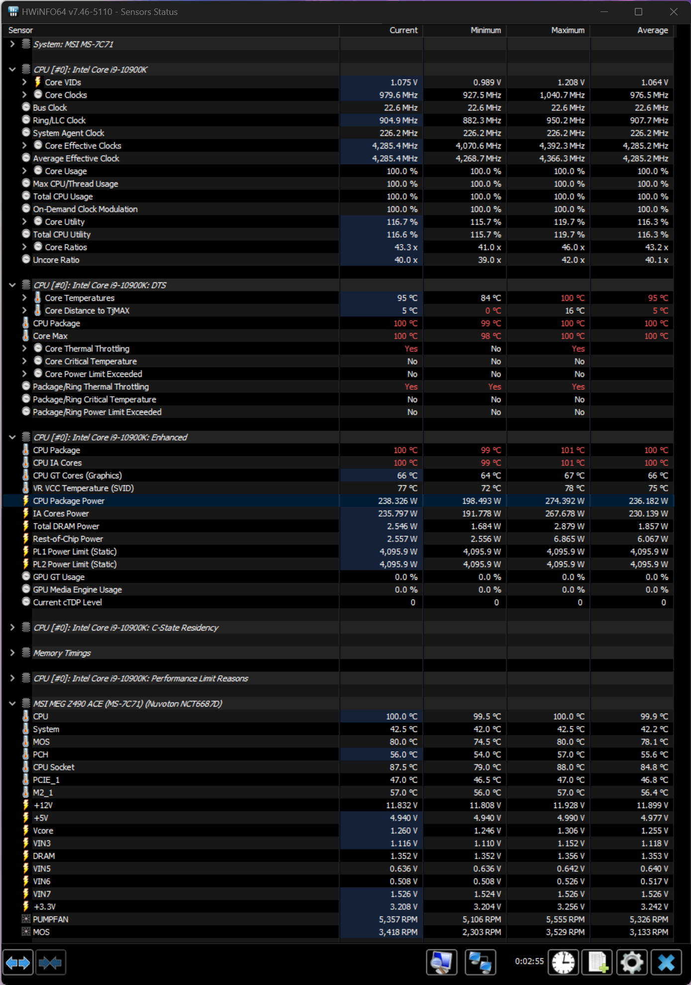

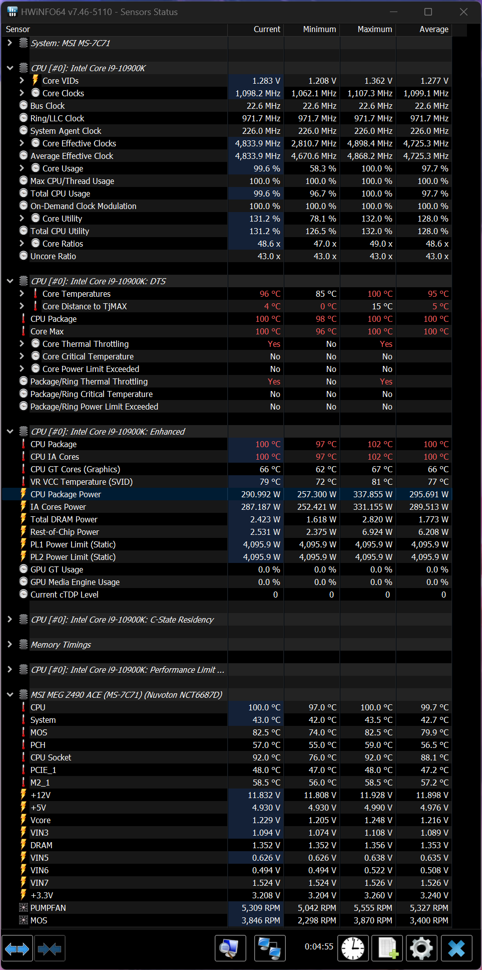

Hab mal ein screenshot gemacht bei laufendem Prime95, hoffe da sind alle wichtigen Daten drauf.

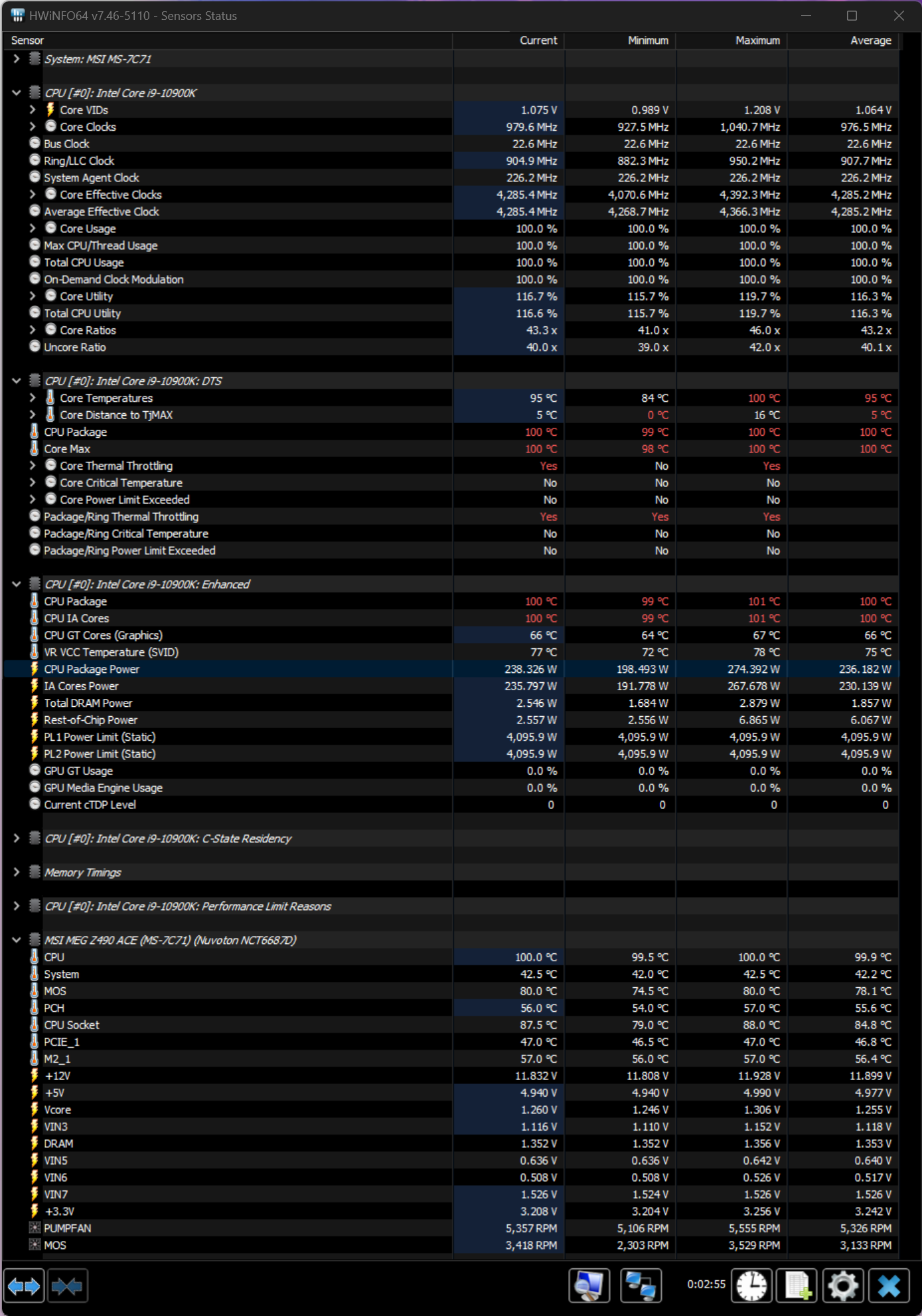

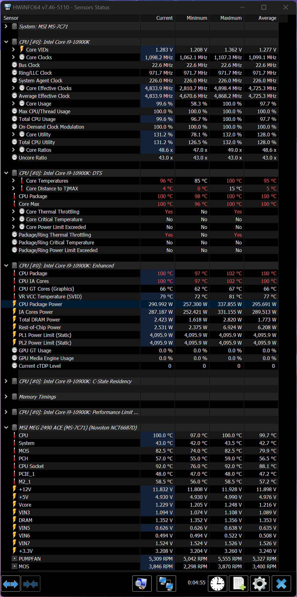

Ich habe auch mal mit den LLC Modi rumprobiert (siehe Bilder). Auf den ersten Blick scheint Mode1 am wenigsten Watt zu verbrauchen. Ohne weitere anpassungen vorzunehmen, stürtz das System bei P95 auch nicht ab.

Hab mal PL1 auf 125W und PL2 auf 250W gesetzt. Damit läuft das System bei P95 mit ca 60C aber auch nur mit 3.7 GHz. Evtl probier ich da noch was rum.
Core VIDs ist die V-Core ? Ist das wieder mit AVX ? Bis 1,410V und 330 Watt ist natürlich krank !
Ist das mit Game Boost ? Mainboard Bios aktuell ? LLC Mode 1 mit 1,208V und 274 Watt besser.
Dann LLC wieder Auto und nochmal per CPU Lite Load schauen wie weit es abzusenken geht !?
