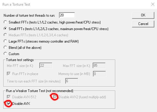

AVX sagte man mir, werden in den meisten Games nicht verwendet, direkt beim ersten Warzone wurde AVX verwendet und der Speed ist von 5 auf 4,7 gegangen, weil AVX -3 eingestellt war
Bitte nicht AVX Offset mit AVX Test in Prime95 verwechseln bzw. zusammenwürfeln, das verwirrt total. :freak:
Du hast also im Bios kein AVX Offset eingestellt aber das beantwortet noch nicht meine vorherige Frage.
Das wäre Prime95 Small FFTs ohne AVX.
Ich habe ne alte Prime Version benutzt die noch eh kein AVX bentuzt also ne sehr alte :D habe da akribisch drauf geachtet und eben AVX ist 0 bei mir eingestellt im BIOS
