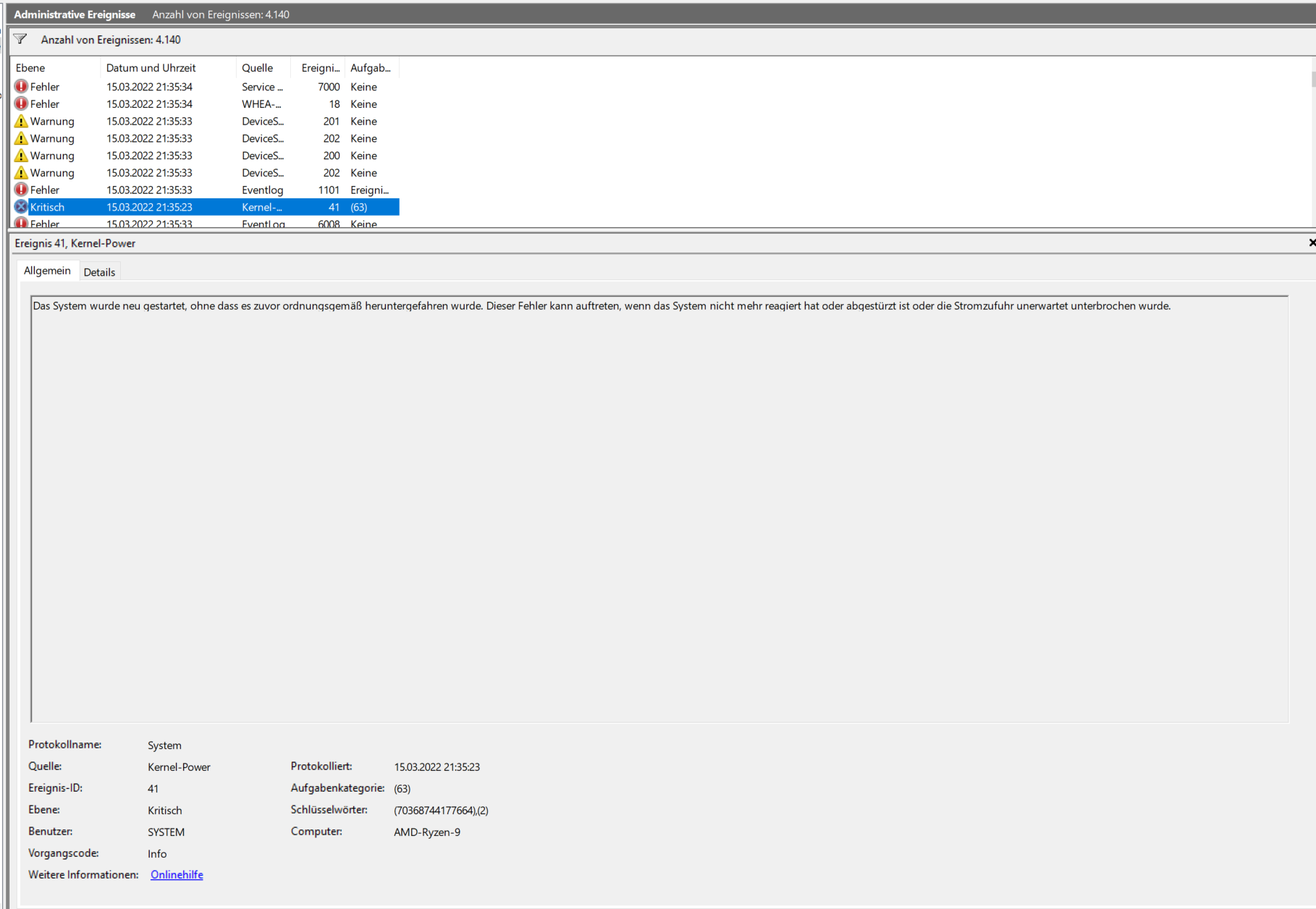

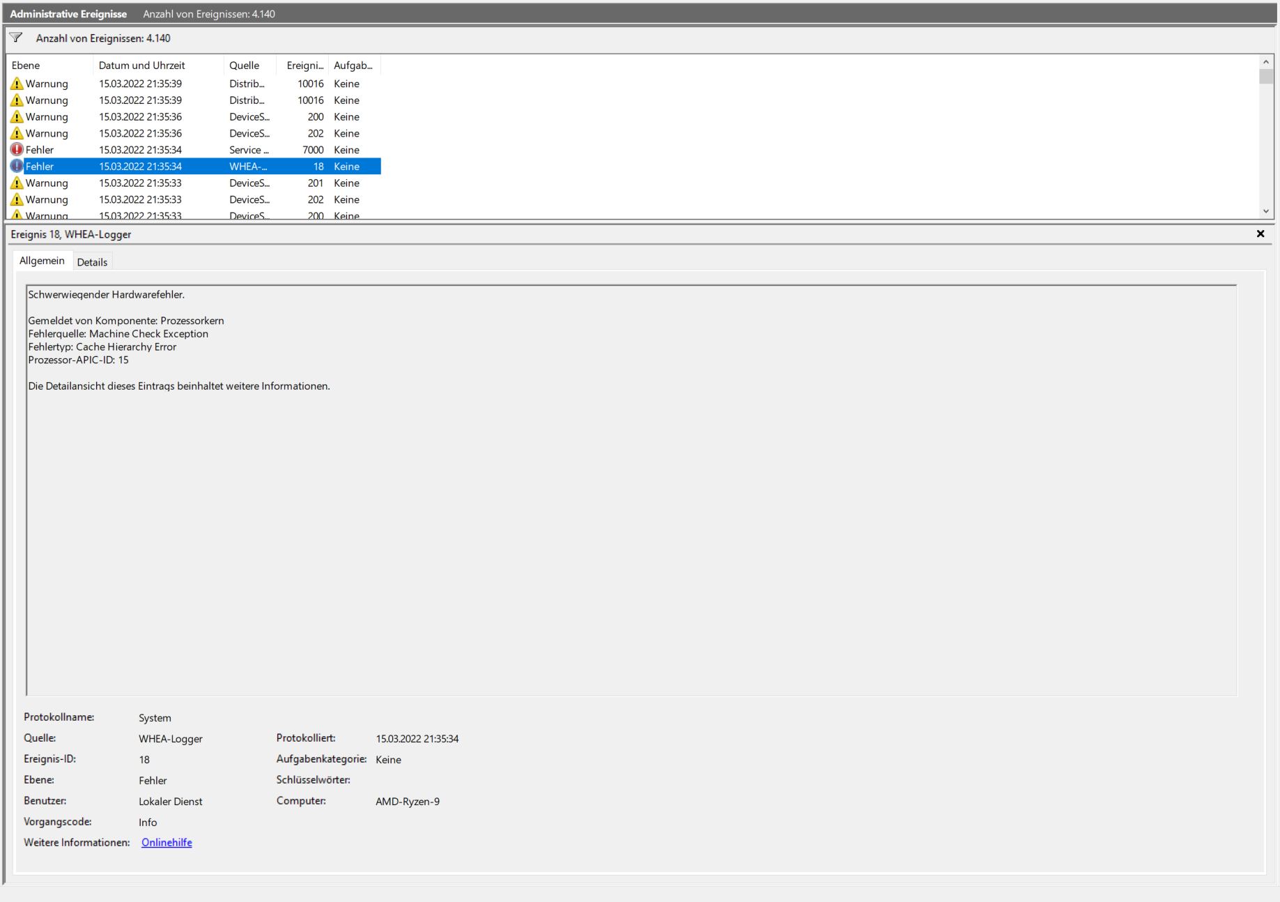

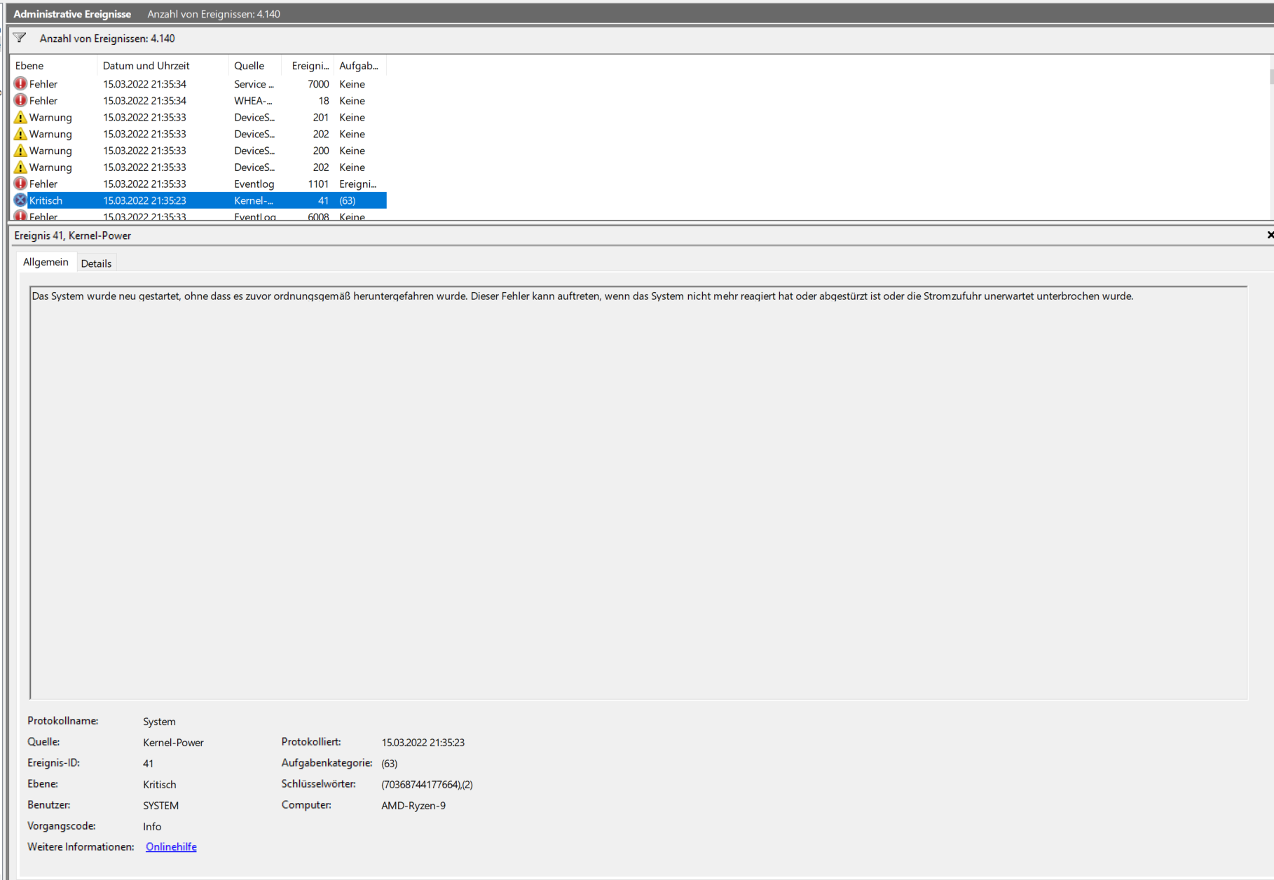

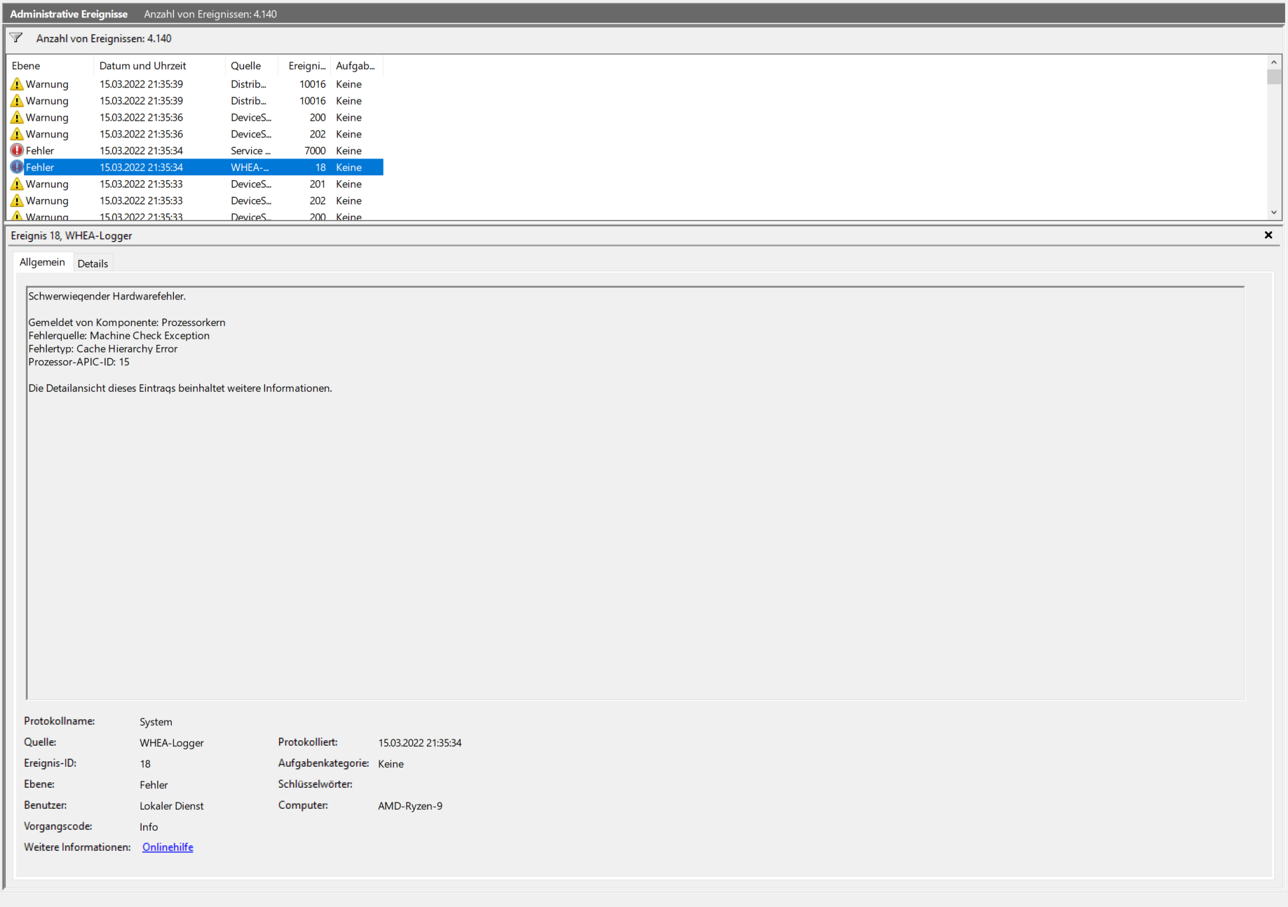

Habe kurz einen Würfel mit ein Paar Stufen in CAD Konstruiert, und wieder Neustart, Habe zwei Fehler aus der Ereignisanzeige mit angehängt.

Kernel 41 sagt nur, dass das System nicht ordentlich runter gefahren wurde. Das alleine hilft leider erst mal gar nicht weiter.
Temperaturen sind absolut im grünen Bereich. Wobei Teile die zu heiß laufen sich eigentlich auch anders äußern. Die takten runter, schalten aber nicht einfach ab.
Warum steht bei dem whea.png eigtl. was von Ryzen 9?
Aber das deutet auf jeden Fall in eine andere Richtung. Gerade die großen Zen3-CPUs waren gern mal ootb defekt. und haben viele WHEAs erzeugt. Kannst du noch mehr solcher WHEAs finden?
