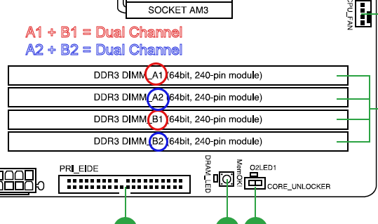

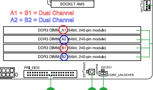

Was meinst du mit A1 B1 B2 ?
Die RAM-Bank - A1 & B1 / A2 & B2 - bei dem AMD-940 kann es nötig sein, dass die RAM-Module NUR in "A2 & B2" unter WIN/LAST richtig funktionieren - dieses wegen der Anbindung zur CPU - CPU-Controller -
versuche erst ""1T / 2T Memory Timing = 2T" im BIOS direkt einzustellen - TESTEN
die einzelnen Ram steckplätze haben bezeichnungen meist ist die anordnung so.
du hast 4 Steckplätze
A1 & A2 1. Dual Channel
B1 & B2 2. Dual Channel
genauer stehts im handbuch
da du 3 Riegel hast wirst du wascheinlich 2. im DUal laufen haben und der einzelne steckt solo.
wie gesagt ein versuch ist es wert den 3. mal raus zu nehmen.
man sollte entwieder nur 1, 2, 4 riegel laufen haben. bei 3 kann es zu problemen führen ( keine regel )
EDIT: so siehts dann aus
