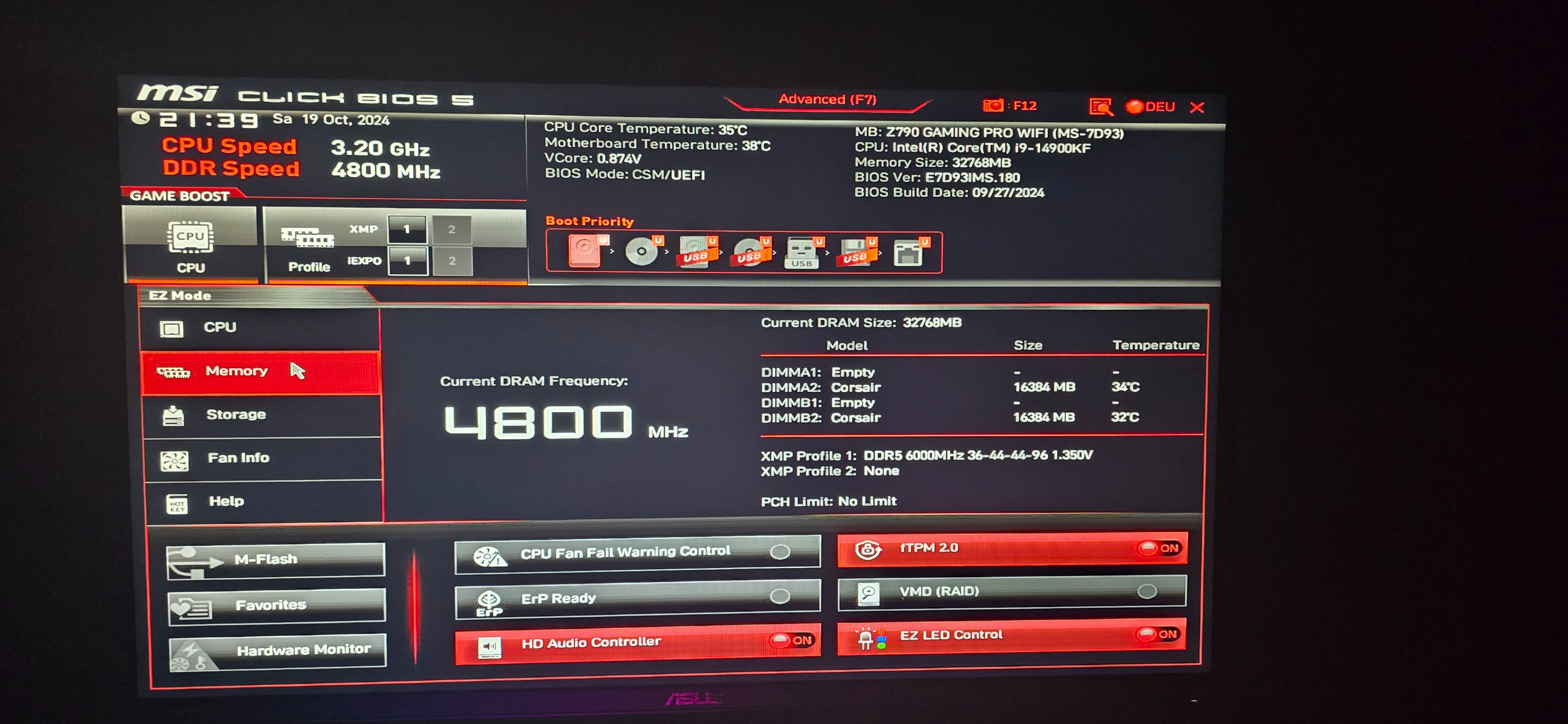

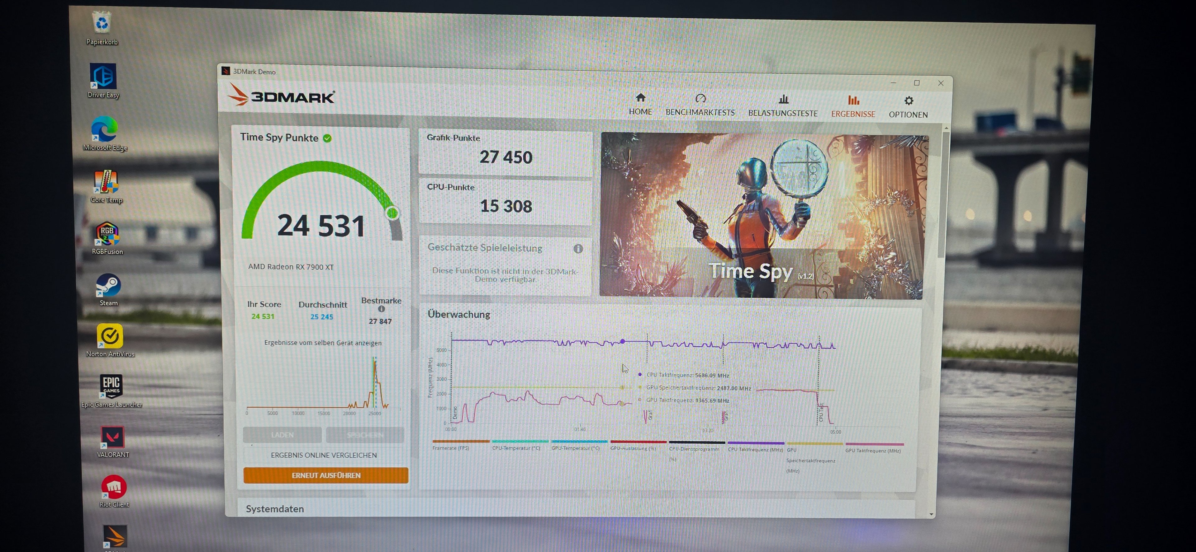

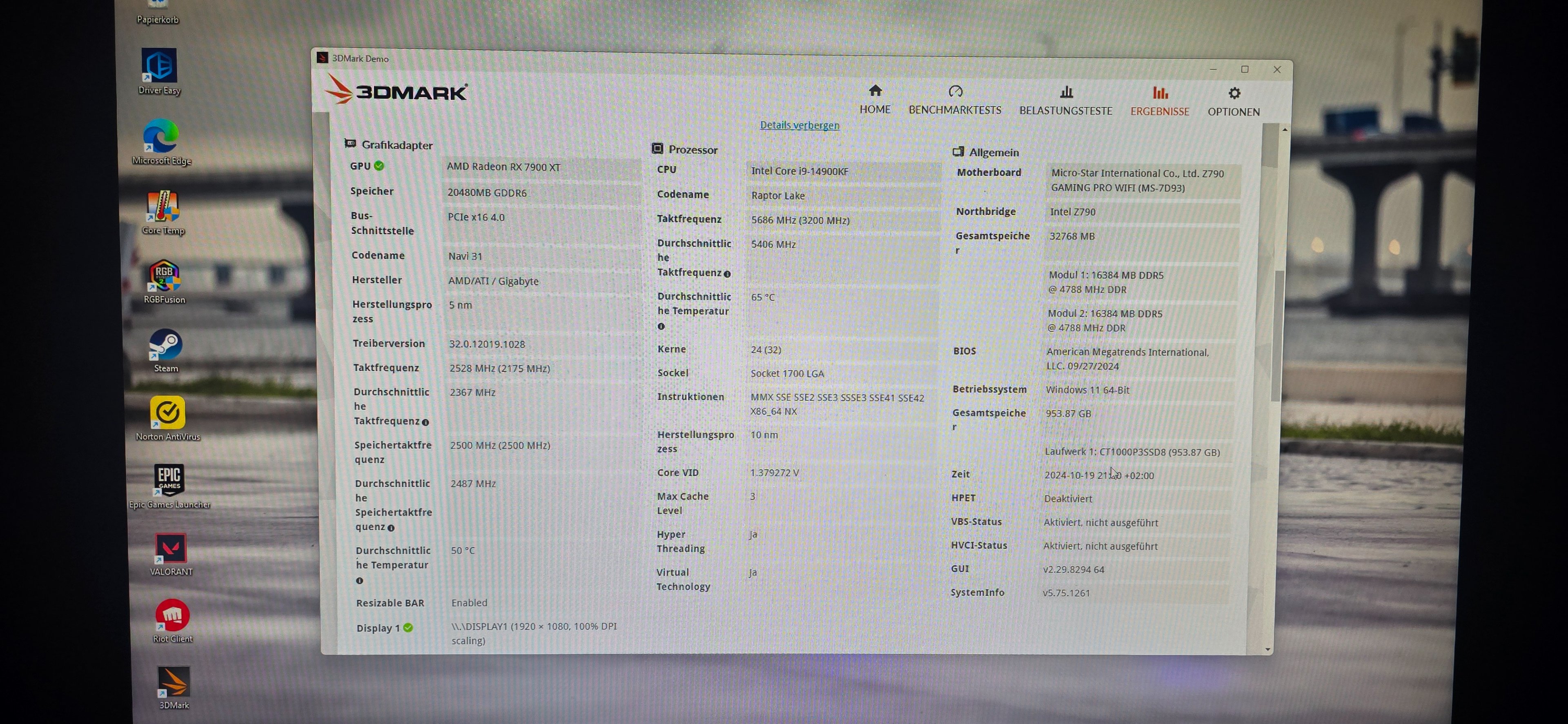

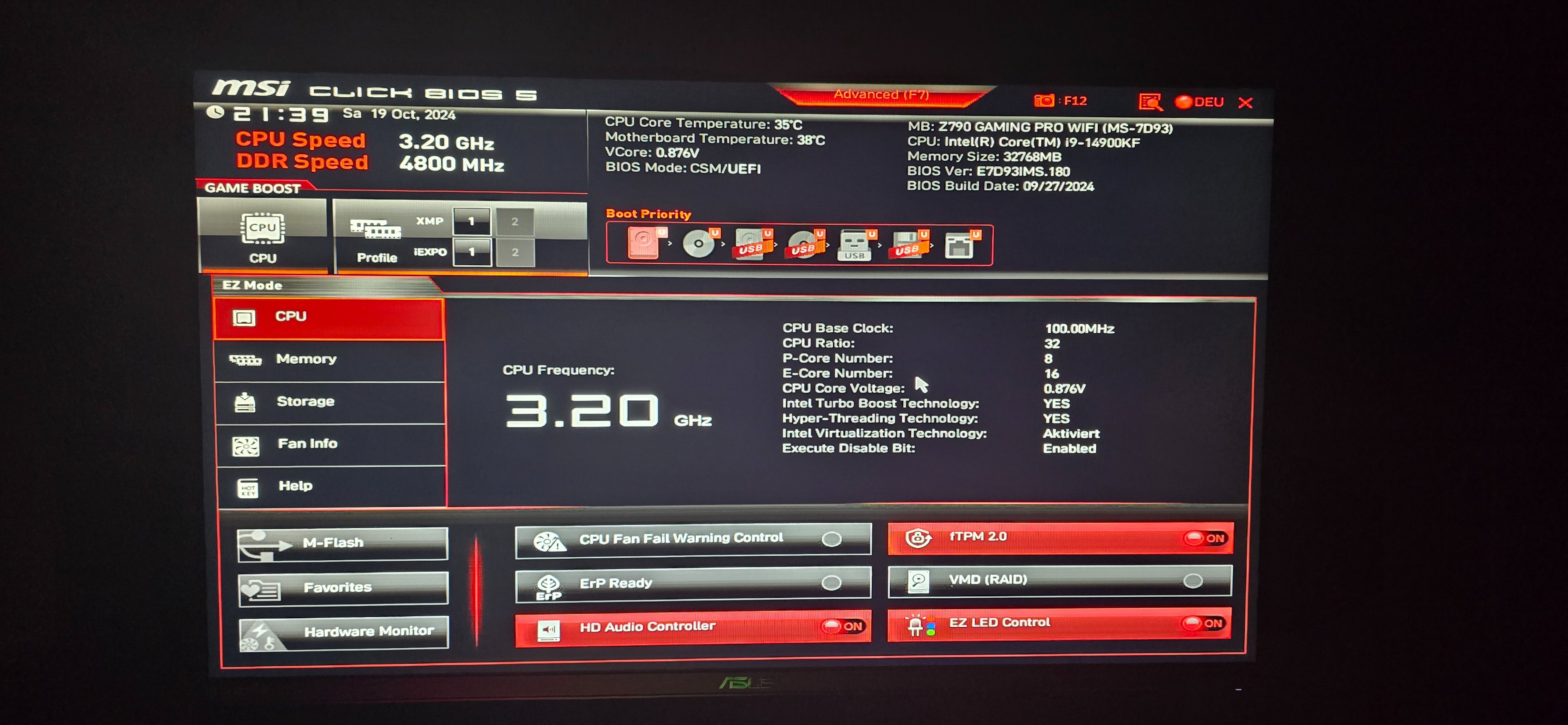

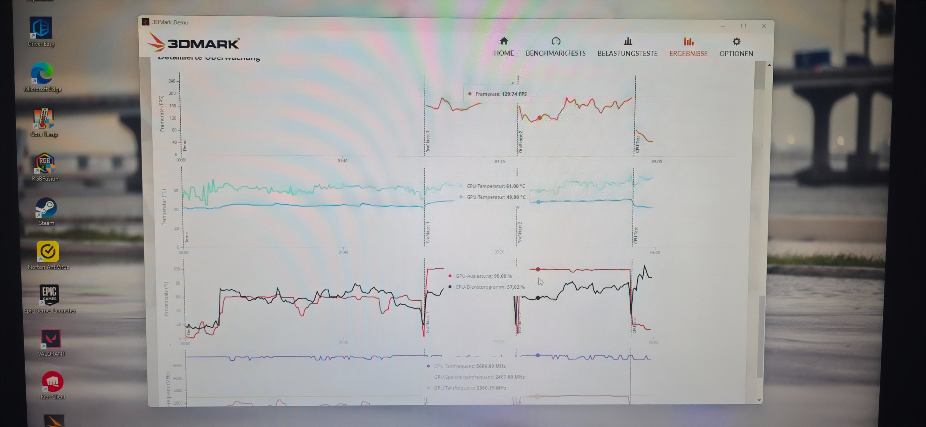

Ich habe gerade nochmal ein timespy gemacht und hier sind die Bilder. Zudem hier auch ein paar Bilder zu den bios Einstellungen.

Hi bios update habe ich gerade heute erst gemacht. Und habe nix am bios geändert.
