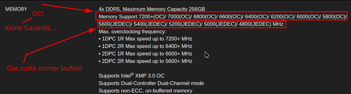

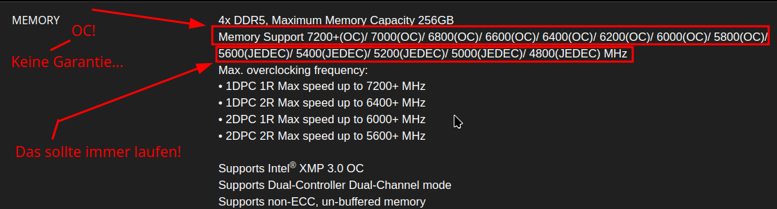

Das sagt dein Mainboard Hersteller bei dem Board
5600Mhz mit 4 2Rx8 Modulen auf dem Board aber nur wenn Ostern und Pfingsten auf den gleichen Tag fällt.
Das ist mal wieder typisch Mainboardhersteller Märchenstunde.
Hast du das mit JEDEC getestet? denn nur darum geht es :-)
Ich weiß nicht, wie die CPU das unterstützt. der Memorycontroller darin hat natürlich auch nochmal seine eigenen angaben, inklusive dieser anzahl an modulen und wie dann der takt reduziert wird inklusive ranked angaben... nachdem du alle bedingungen abgeklappert hast trifft sich das auf nen gmeinsamen KLEINSTEN Nenner..
Und bei dem max OC anscheinend nur mit EINEM modul :D aber da lässt die ~halbe Bandbreite fallen (dualchannel halt), das kann ich mir nicht vorstellen, das es irgendwo einen vorteil bringt.
Ich glaube ich würde mich da mal beim RAM Hersteller melden, Mir scheint das viel zu wenig. Du hast ja sicher nun dieses Memory Try It genommen dafür? das hattest du ja glaube ich erwähnt.
Und wo die Module stecken hast du jetzt ja auch schon gechecked? WICHTIG! (→ das macht den Unterschied von läuft überhaupt nicht/Rechner startet nichtmal zu XMP funktioniert und ist stabil.)
