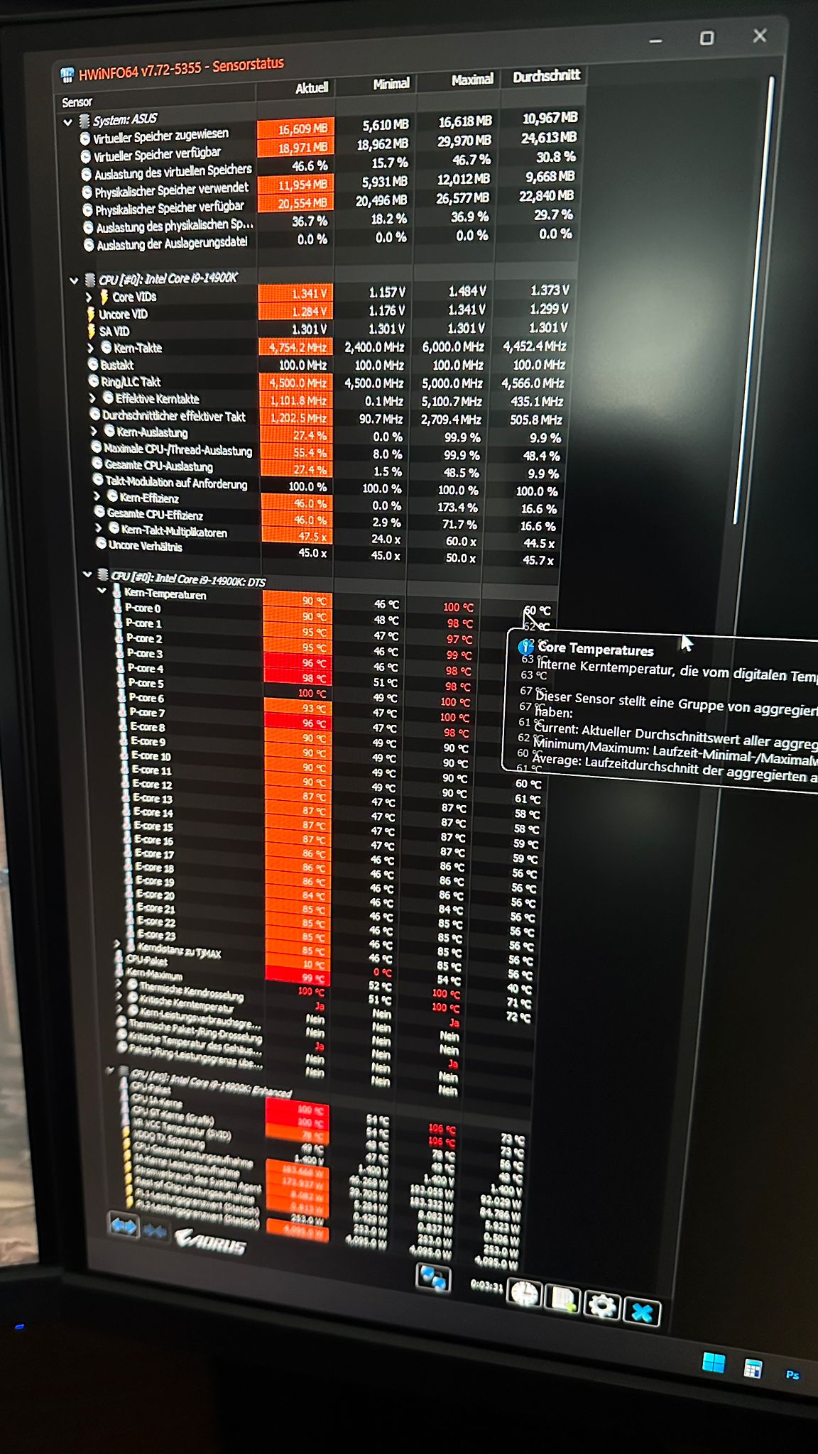

Die Anzeigen bei HW-Info sind auch irgendwie völlig merkwürdig. Der maximale Stromverbrauch des
14900K wird mit 248,xx Watt angezeigt und dabei 105 Grad, war das bei Cinebench ?? 248 Watt sollten aber
für eine ordnungsgemäß funktionierende H150i kein Problem sein, das würde ja sogar ein PhantomSpirit 120
locker schaffen. Hatte das gestern erst getestet, AIDA Stresstest 235 Watt und um die 90-92 Grad, Cinebench
287 Watt und 100Grad max und das mit einem 14700K und einem Gigabyte Z790 Aorus Elite X Wifi7.
Wenn das Board noch ind er Widerrufsfrist ist, würde ich ernsthaft über einen Wechsel zurück zu Gigabyte
nachdenken, falls sich das Problem jetzt nicht kurzfristig lösen lässt.

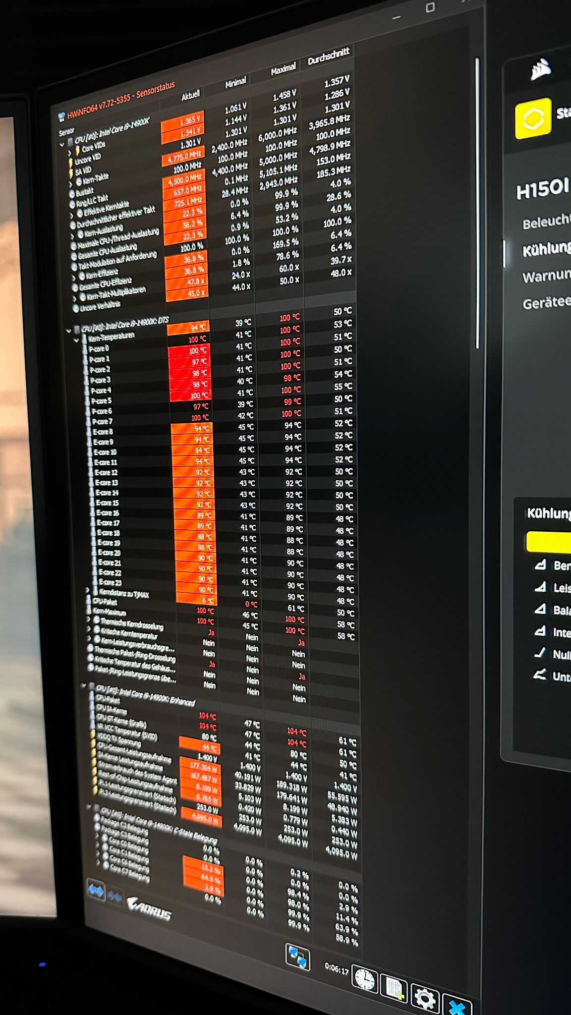

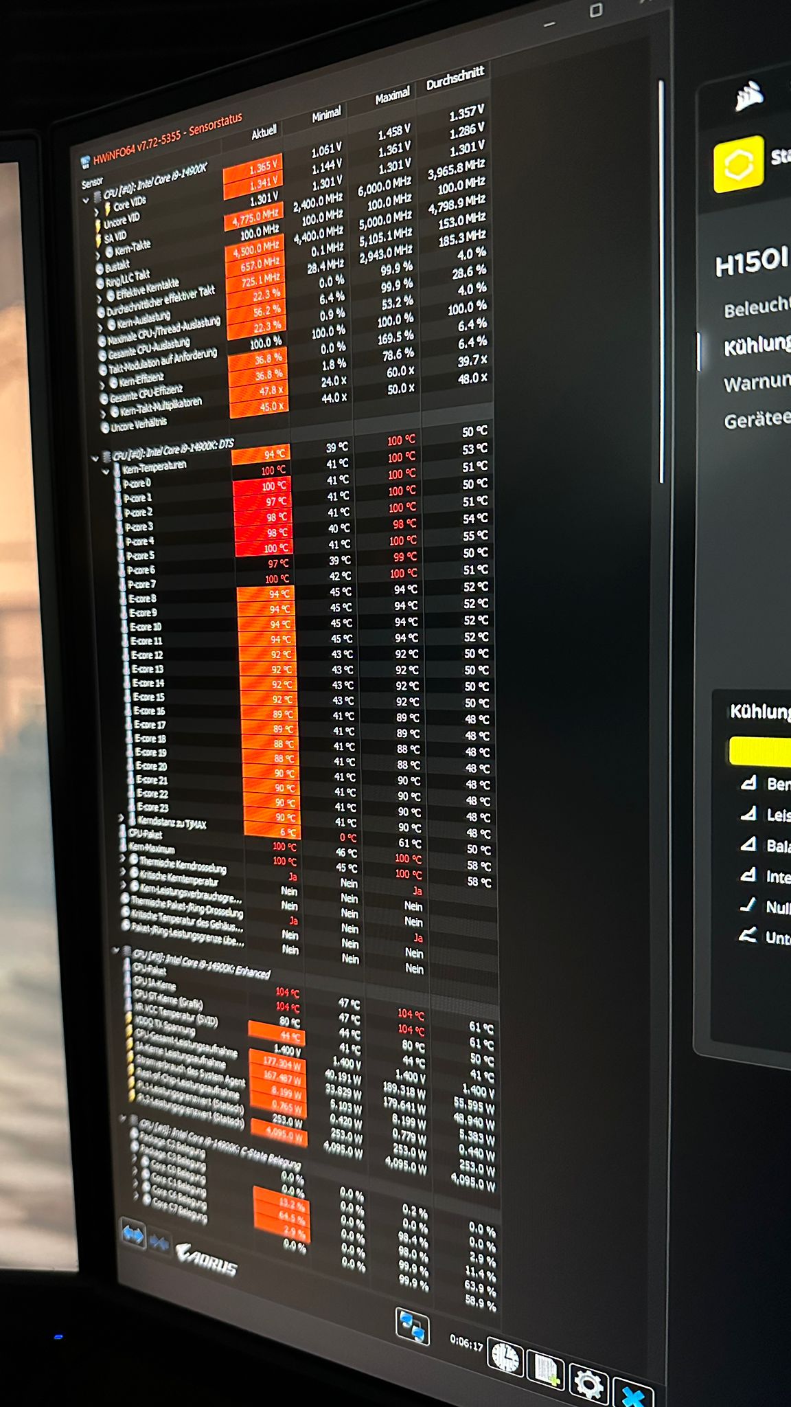

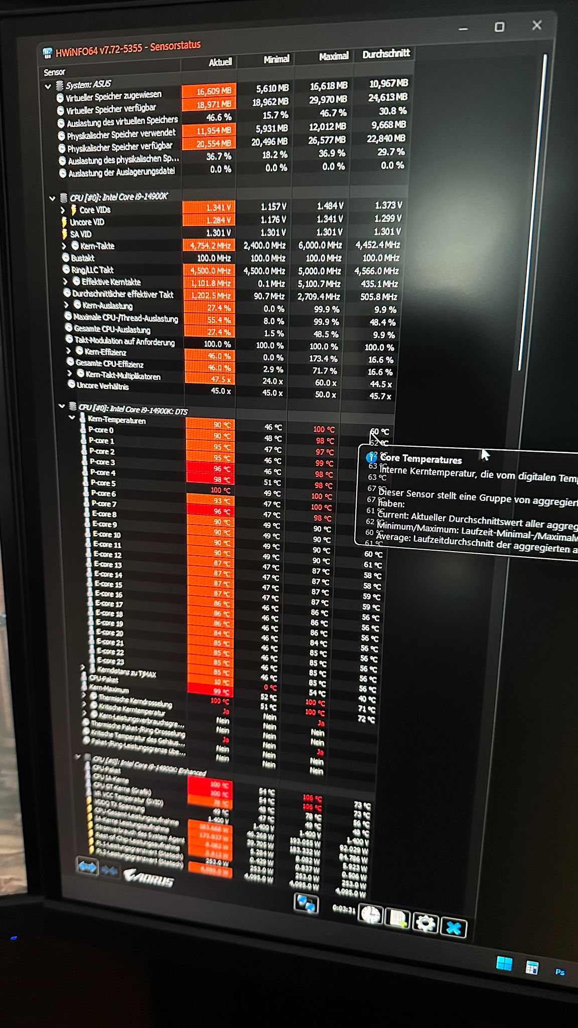

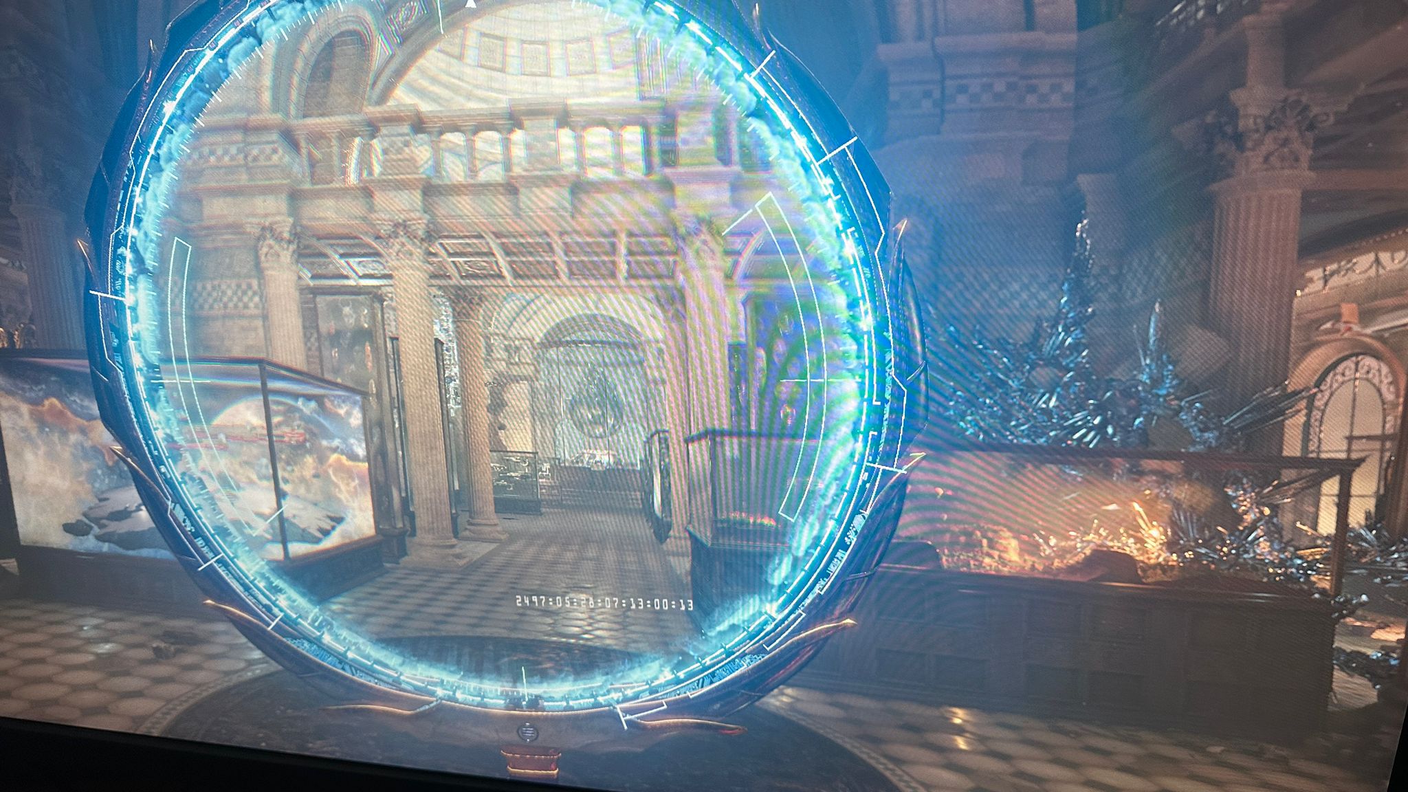

Gerade eben habe ich versucht, 3DMark Time Spy zu starten, um die Werte mit meinem alten System zu vergleichen. Aber leider hat sich der Rechner nach ungefähr 20 Sekunden aufgehängt und ist eingefroren. Ich musste den PC dann manuell ausschalten. Hier sind noch die letzten Daten, die ich schnell mit meinem Handy abfotografieren konnte.

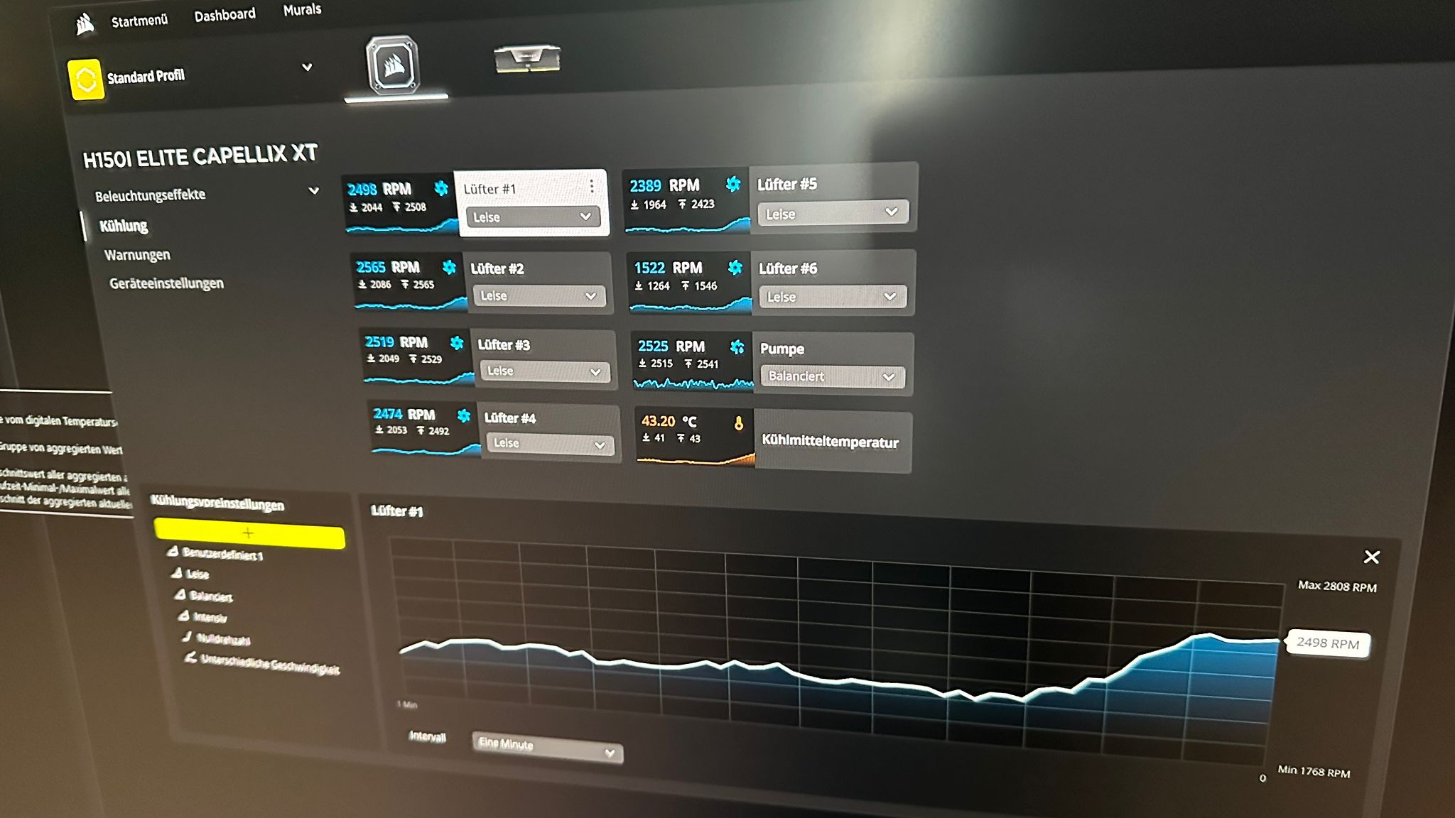

Mit der H150i muss irgendwas faul sein, das Handyfoto zeigt unter 200watt und dabei 100 Grad das ist mit einer funktionierenden H150i nicht möglich. Da ist wohl eine Mörder-Luftblase in der Pumpe. Wenn keine
mechanische HD drin, Rechner hin und her bewegen oder einfach mal flach hinlegen.

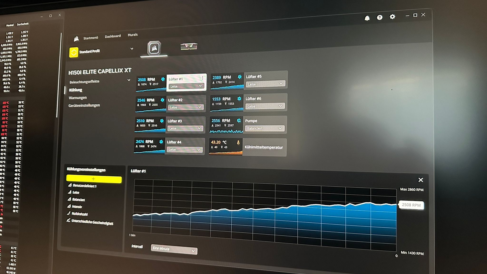

Wenn die Temperaturen in Ordnung waren, ist die Luftblasen Hypothese plausibel. Jedenfalls kämpft sich deine AIO mächtig einen ab.. Fans bei 2500rpm ist schon sehr viel und dennoch ist die Wassertemperatur übrr 40°C - das ist viel zu hoch, selbst für eine AIO
Als kurzen Test kannst du Mal den Rechner ein paar Mal hin und her kippen und am Ende auf die Seite legen (dann ist ein anderer Punkt der AIO die höchste Stelle und die Luftblasen könnten sich bewegen). Ist es dann besser? Kannst du die AIO auch oben montieren?
Schau mal nach deinen power limits laut hw info läuft deine cpu mit pl1 253 watt und pl2 mit 4095 watt was open bedeutet. Natürlich läuft das heiß wenn der versucht 4095w zu ziehen da kommst überall in die temp limits. Ich würde pl1 125 und pl2 253 setzen damit sollten die temps passen. Vlt auch nochmal nachlesen was die genauen werte für deiine cpu sind. Musst mal schaun wo im bios du die umstellen kannst

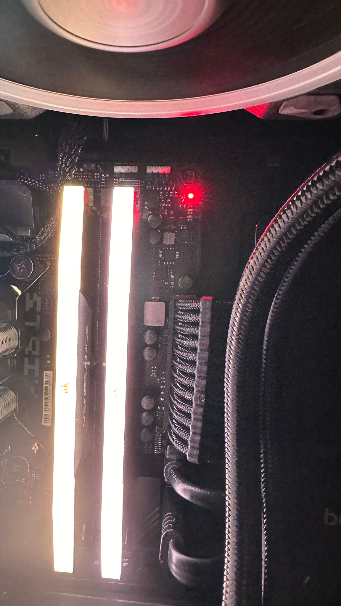

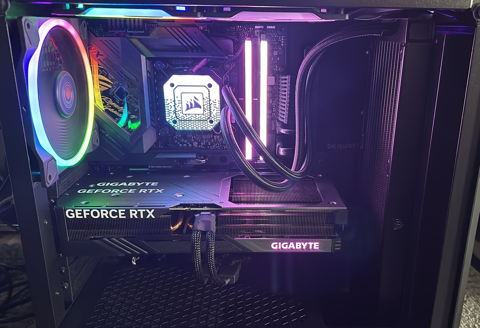

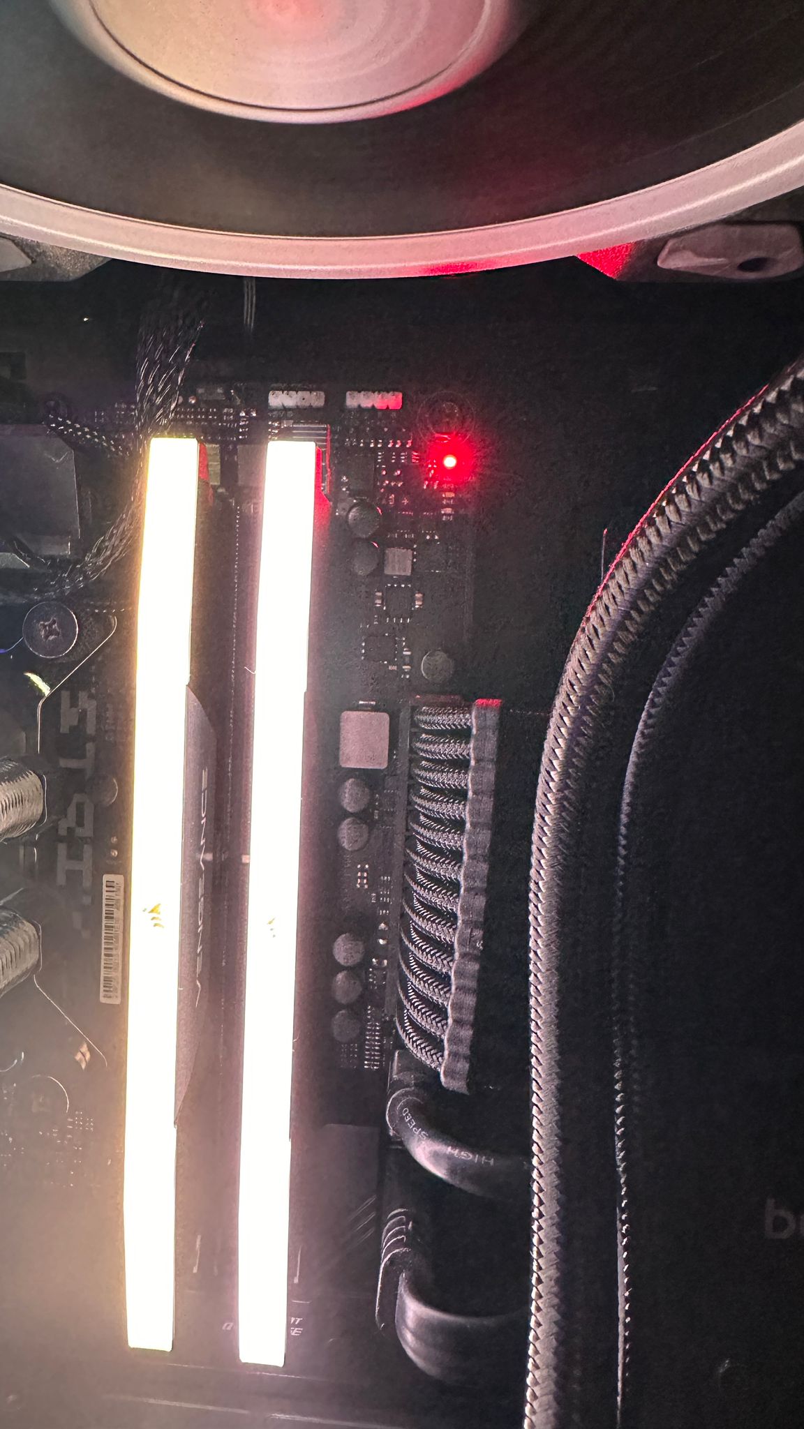

Ich habe eben mal den Rechner hin und her gewackelt und Flach hingelegt beim wieder aufrichten passierte wohl was in der Pumpe da Blubberte und knackte es drinnen, war wohl wirklich Luft drinnen, allerdings hat dies keine Abhilfe gebracht. Im Gegenteil paar Minuten später hatte ich einen Bluescreen und auf dem Mainboard hat es zeitweise auch Rot geleuchtet.

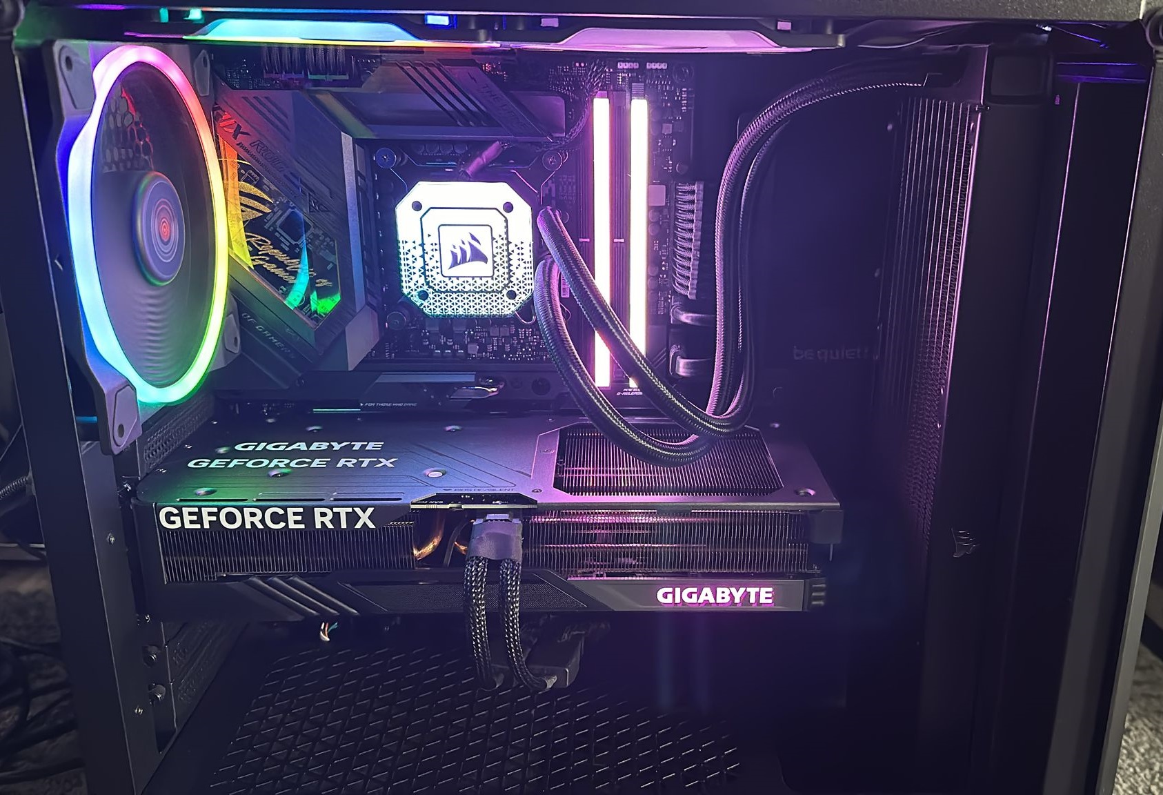

Hier auch nochmal ein Bild der gesamten Innenansicht.

Da sollte HW-Info was falsch anzeigen, wenn der 14900K angeblich offen laufen soll, dann müsste der bei
Cinebench locker über 300 watt ziehen und nich 248 wie beim TE.

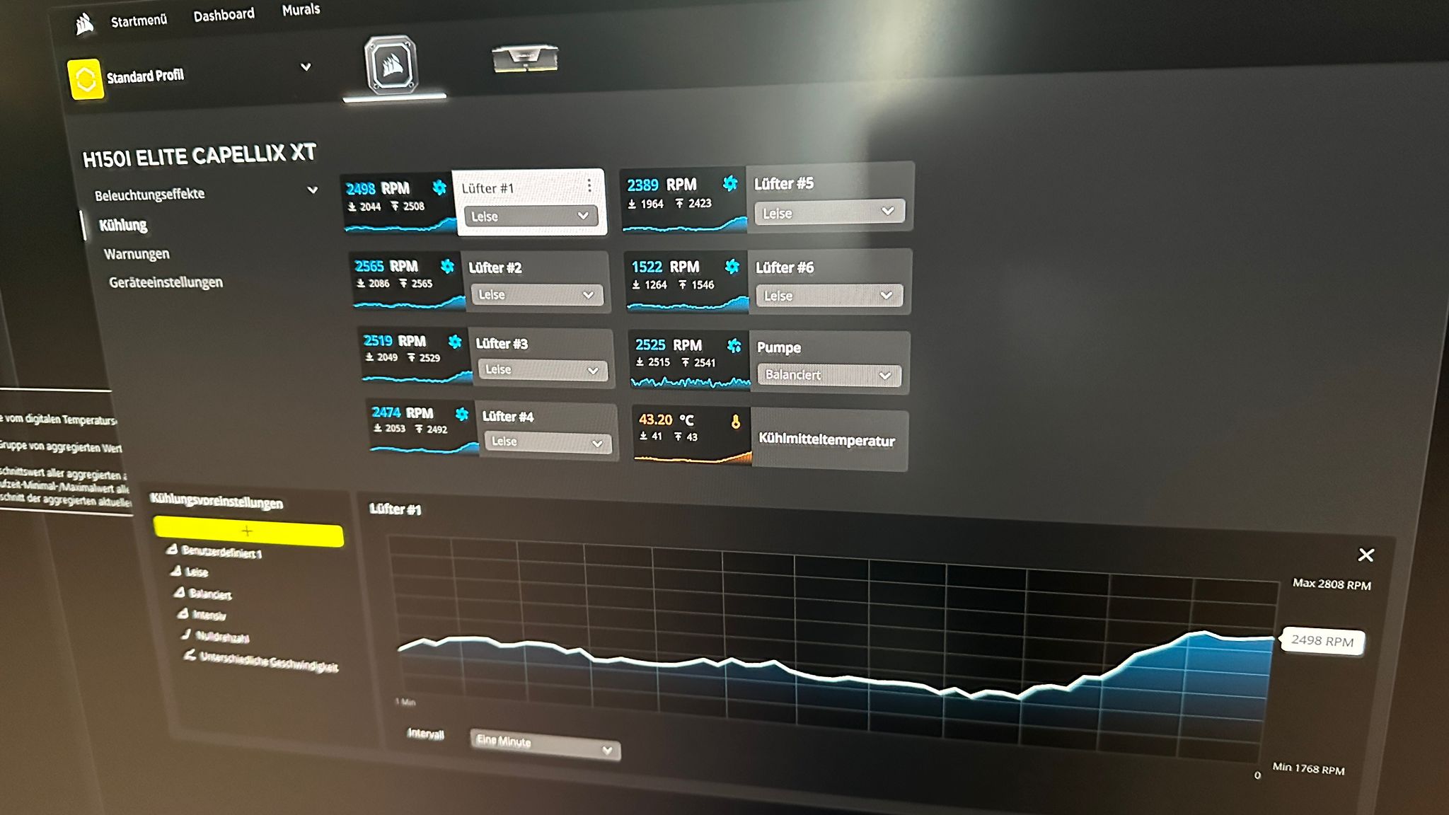

Außerdem mal im Corsair-Tool die Pumpe von "Balanciert" auf volle Drehzahl stellen !!
Leg deine Schläuche mal direkt nach oben, keinen Bogen nach unten.
Wenn irgendwo Luft ist, dann ist der Bogen nach unten hinderlich...

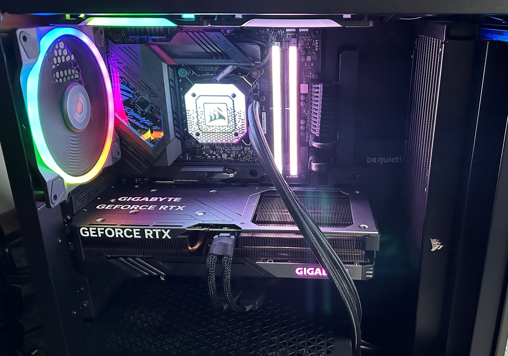

So lange der Radiator so eingebaut ist, wirds wohl auch nicht besser wenn Luft im System ist. Die wird sich immer wieder an der selben störenden Stelle sammeln. Lass den Rechner entweder flach liegen für die weiteren Tests oder montiere den Radiator anders: Entweder lässt du ihn in der Front und drehst ihn um 180° oder du montierst ihn oben im Case.

Wenn vorne dann Schläuche unten ...
Tante Edith sagt ... am Anfang mag das mit schläuche oben ok sein aber mit der Zeit wenn sich mehr Luft aufbaut wirds halt sch....

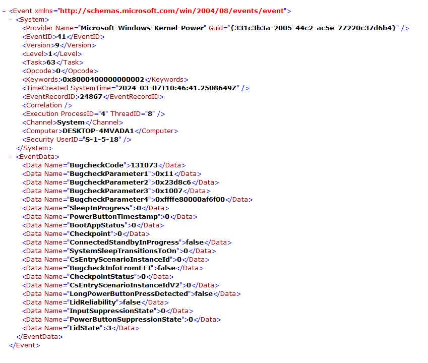

Da oben kein Platz ist habe ich den Radiator gedreht. Wie befürchtet hat es nichts gebracht.
TimeSpy gestartet und 5 Sekunden später wieder alles eingefroren.
Kann sonst hier ein Defekt von CPU und Mainboard ausgeschlossen werden?
Werde mir dann wohl jetzt eine neue AiO und ein Gehäuse besorgen mit Platz für 360er Radiatoren oben.

Wie soll das gehen, wenn schon vorher die Thermische Drosselung einsetzt??

Wenn die CPU bei gerade mal 177 Watt in das Temp.limit fährt und das Kühlmittel schon ü.43°C hat, dann ist die Pumpe dicht.
