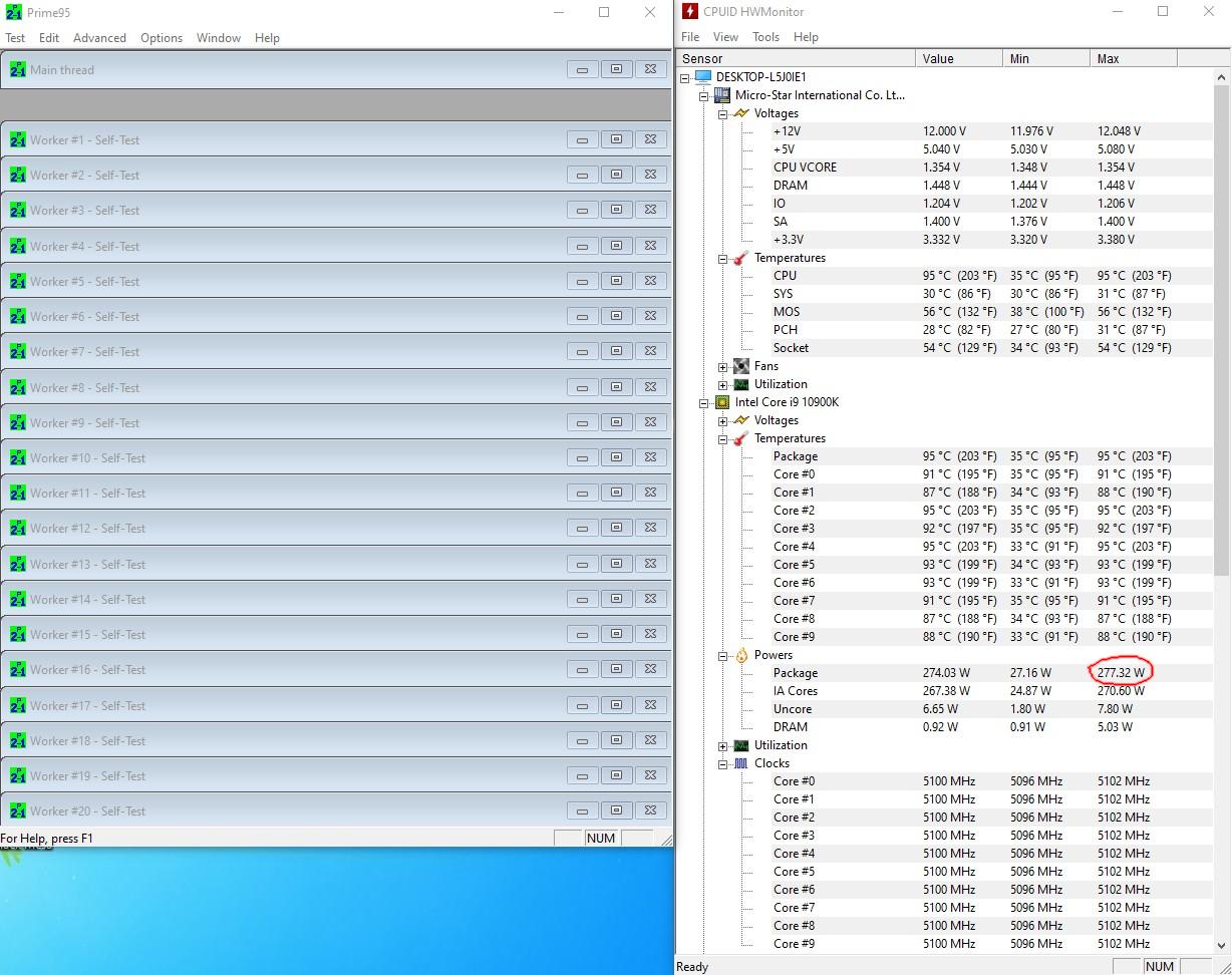

Cpu temperature is a result of these factors:
  • silicone quality - what voltage does it require,
  • quality of CPU assembly - what is the material between chip and IHS, what is its thickness.
  • quality of the thermal interface between IHS and cooler - material and its thickness
  • cooler itself.
Here you can see a good combination of these factors: 13900K running at 300W after 10 minutes of cinebench run, with the temperature spikes max. 95 °C, not throttling at all. Cooled by a small Artic 240 liquid cooler.

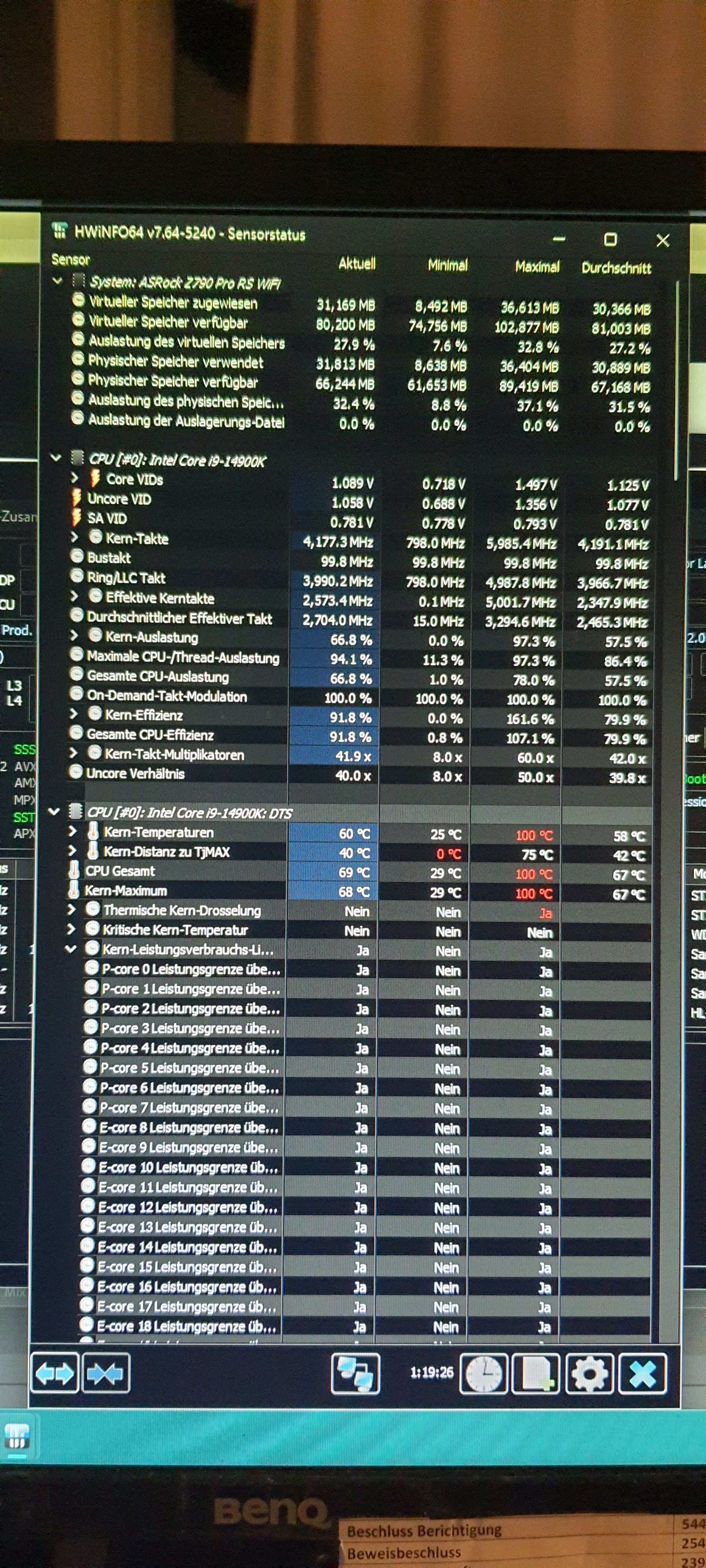

Kleines Update: hab nochmal Wärmeleitpaste nachgeschmiert und jetzt komm ich bei 90% Last nur noch auf Temperaturen von bis 70 Grad. (bei eingestelltem Intel Leistungslimit)
Reaktionen: MaW85
Welches Tool liefert 90% Last ?
Bedeutet ?
Zeig mal HWMonitor. Bis 250 Watt sollte jede AIO und jeder Dual Tower Luftkühler packen.
Bedeutet ?
Kein Tool sondern ein praktischer Test mit Premiere Pro Videoexport.
100°C mit 125 Watt bedeutet Montagefehler oder noch Folie am Kühler !
Ist die beiliegende Halterung überhaupt schon für Sockel 1700 gedacht ?
Passt doch jetzt, lag an der Wärmeleitpaste. Ja auch für Sockel 1700, habe das Nachrüstkit gekauft. Folie wurde entfernt.
Ok sehe grad max 251 Watt und dann passt es mit der 240mm AIO. Ist halt am Limit.
Hast du noch ne Idee? Kann leider nur ne 240mm aio einbauen. Wäre ne custom besser? Oder vielleicht externe Kühlung?
Klar doch. Also für mich passt es soweit. Von den Antworten der Leute scheinen sich die Geister zu scheiden. Manche sprechen sich für eine bessere Kühlung aus, andere sind wohl der Auffassung, dass dies physikalisch sehr schwierig wird. Also dass 240mm oder 360mm Radiator keinen großen Unterschied machen würde, da das Problem die konzentrierte Fläche auf der CPU ist.
Ich bin mit meinem System ganz zufrieden jetzt, konnte das Hauptproblem durch Nachtragen von Wärmeleitpaste lösen, die Frage steht dennoch im Raum, ob es bessere Kühlungsmöglichkeiten gäbe. Langfristig könnte ich dann vielleicht noch nachrüsten. Wobei ich derzeit keine 360mm aio verbauen kann.
