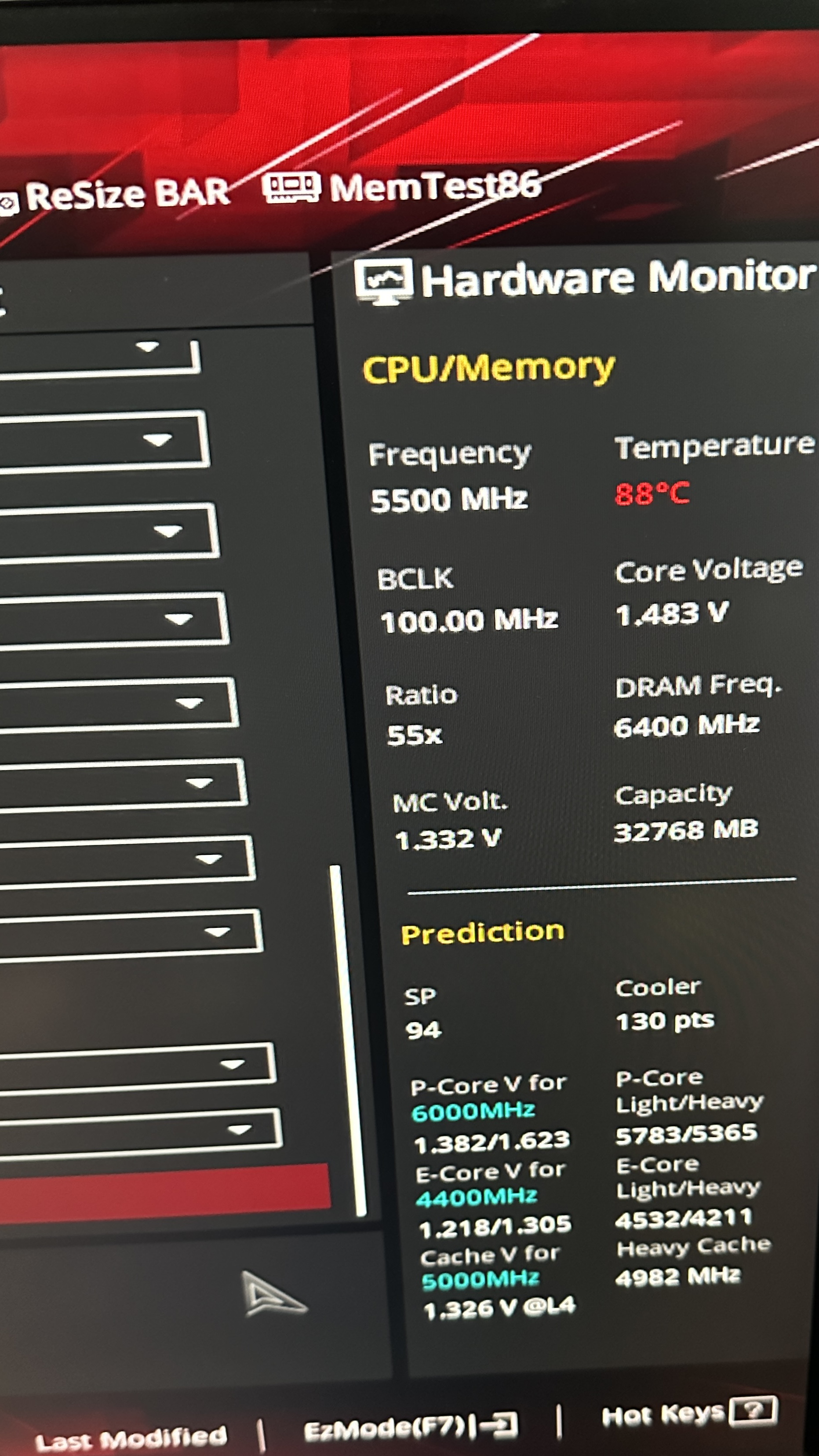

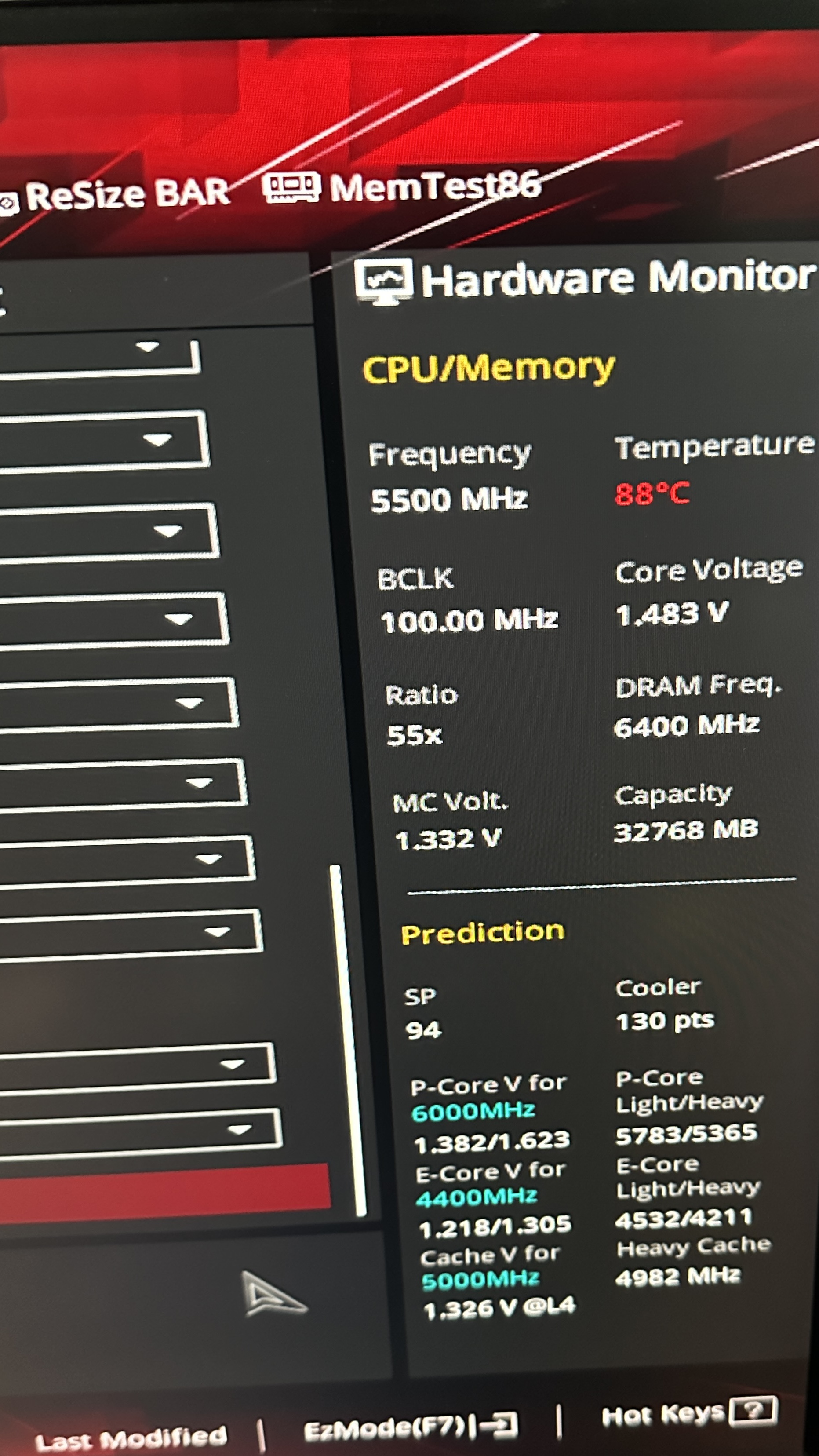

Da ist irgendwas nicht auf default im Bios , oder die bei Asus sind jetzt völlig ausgeflippt. 1,483 Volt VCore
im Bios ist absolut daneben, mein 13900KS ist auf einem Gigabyte Z690 im Bios bei 0.98 Volt und unter
AIDA Stresstest bei 1,29 Volt bei allem auf default außer XMP an.
Hab mehrere H150i mit 13900K verbaut und schon da sind die bei VCore deutlich über 1.30 Volt meist ziemlich schnell am Ende gewesen, also nicht verwunderlich.

1,483 Volt VCore
Ist hoch, keine Frage im Vegleich zu deinen 0.98V.
Aber man bedenke, im BIOS ist man in der Regel nicht im Idle.
Zumal auf dem Screenshot wohl auch 5.5GHz CPU Takt anliegen.
Schauen, dass da nicht irgendein "ASUS Auto OC Feature" aktiviert ist im BIOS.

Meine 0,98 Volt sind die Anzeige im Bios beim Z690 Aorus Master und als Takt wird 5600 angezeigt.
Irgendwas ist da bei dem Asus-Bios daneben und zwar mehr als sonst üblich.
Vcore von 0.98V wird dir angezeigt bei 5.6GHz.
Da ist aber doch wohl auch was daneben.

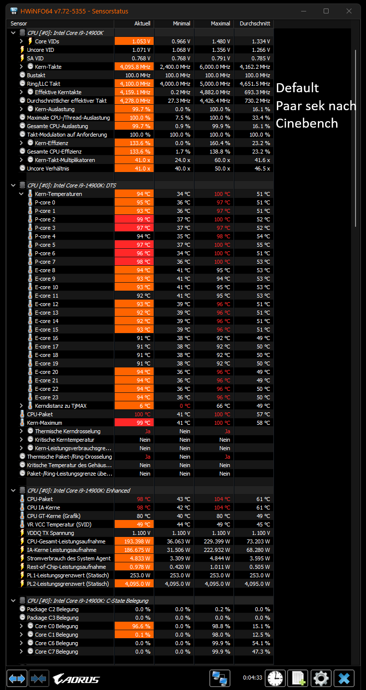

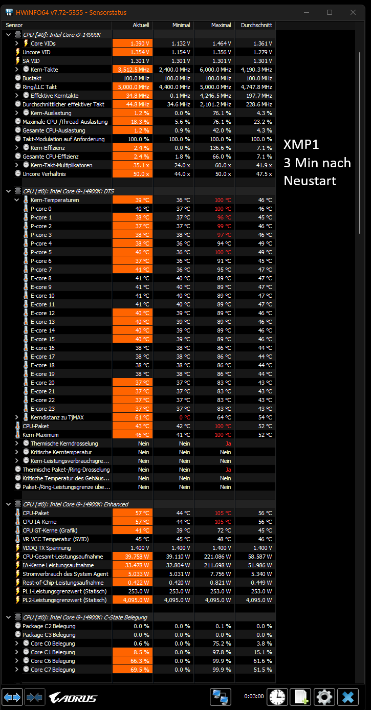

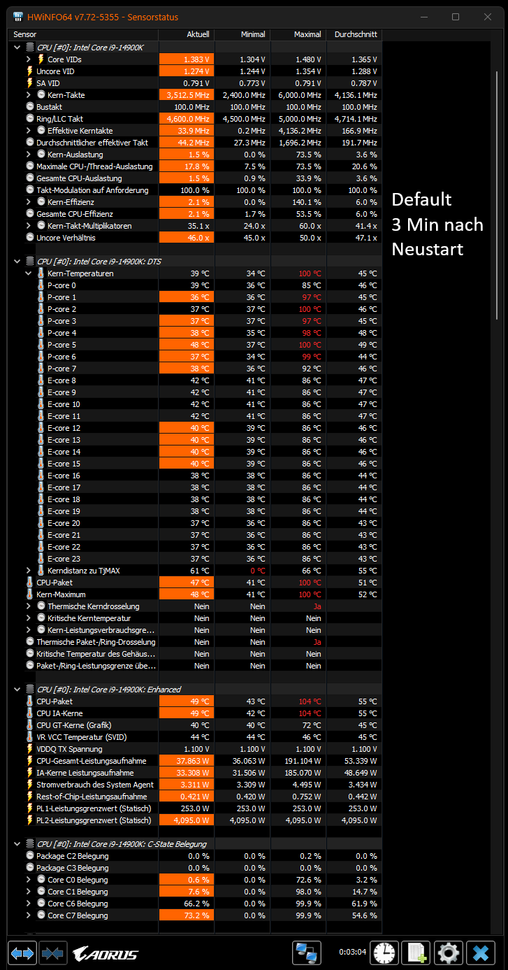

Aktuell sehen die Idle Temperaturen etwas besser aus, solange ich GARNICHTS mache. Sobald aber bisschen Leistung gefordert ist schießen die Temps wieder in die höhe.
Im BIOS sind die Temperaturen auch immer ein Rätsel: mal 90 Grad, mal 70, dann wieder 65 und eben sogar nur etwa 45 Grad. Es wirkt alles ziemlich willkürlich.
Gibt es sonst Einstellungen im Bios die ich unbedingt machen sollte?

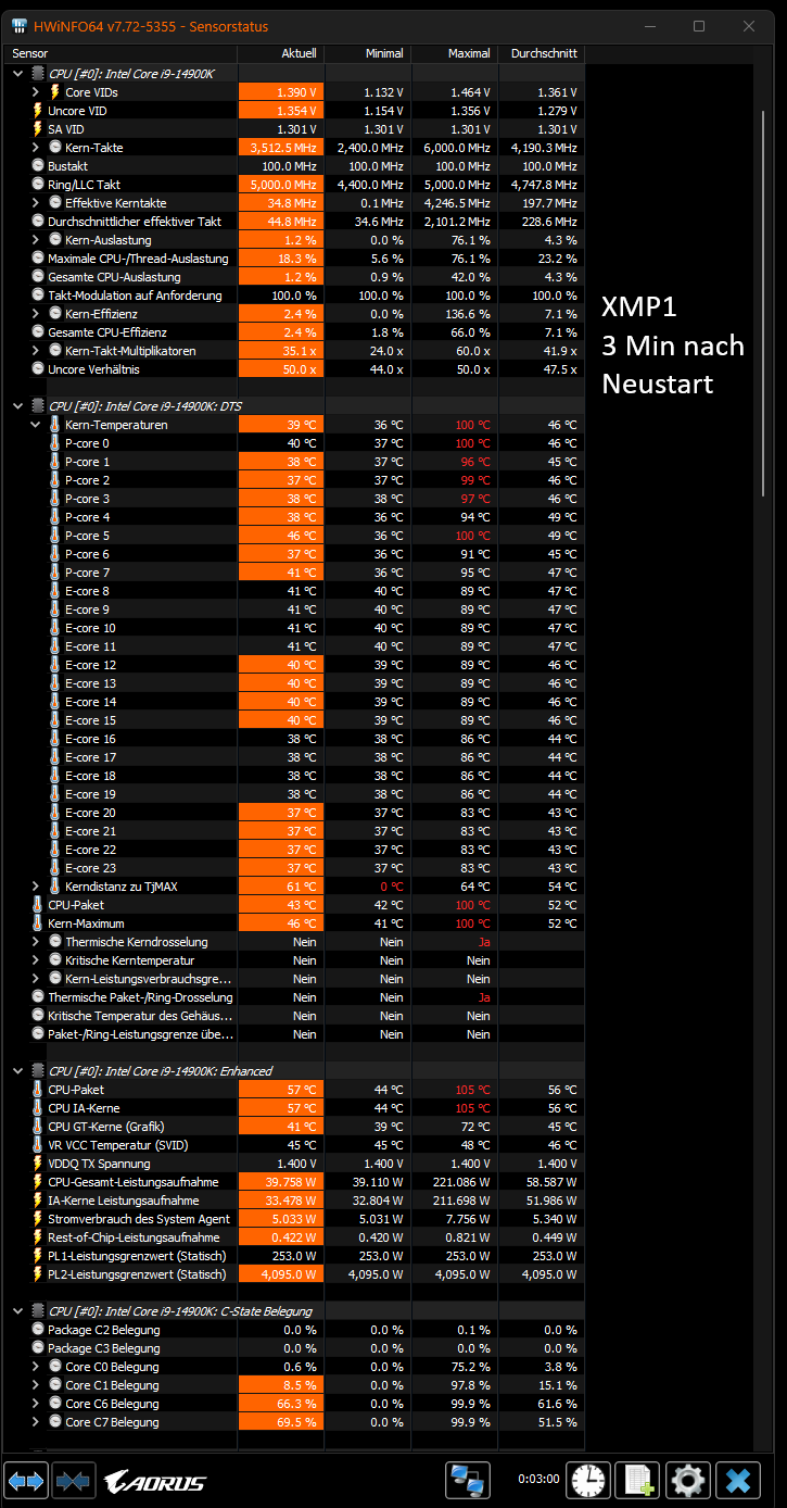

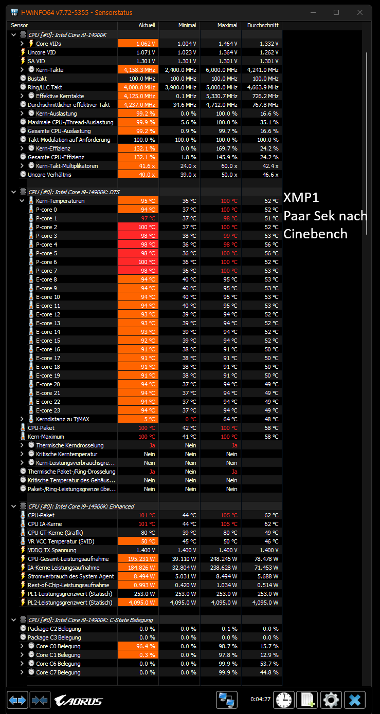

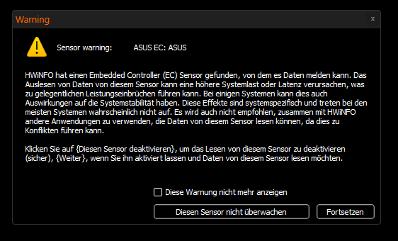

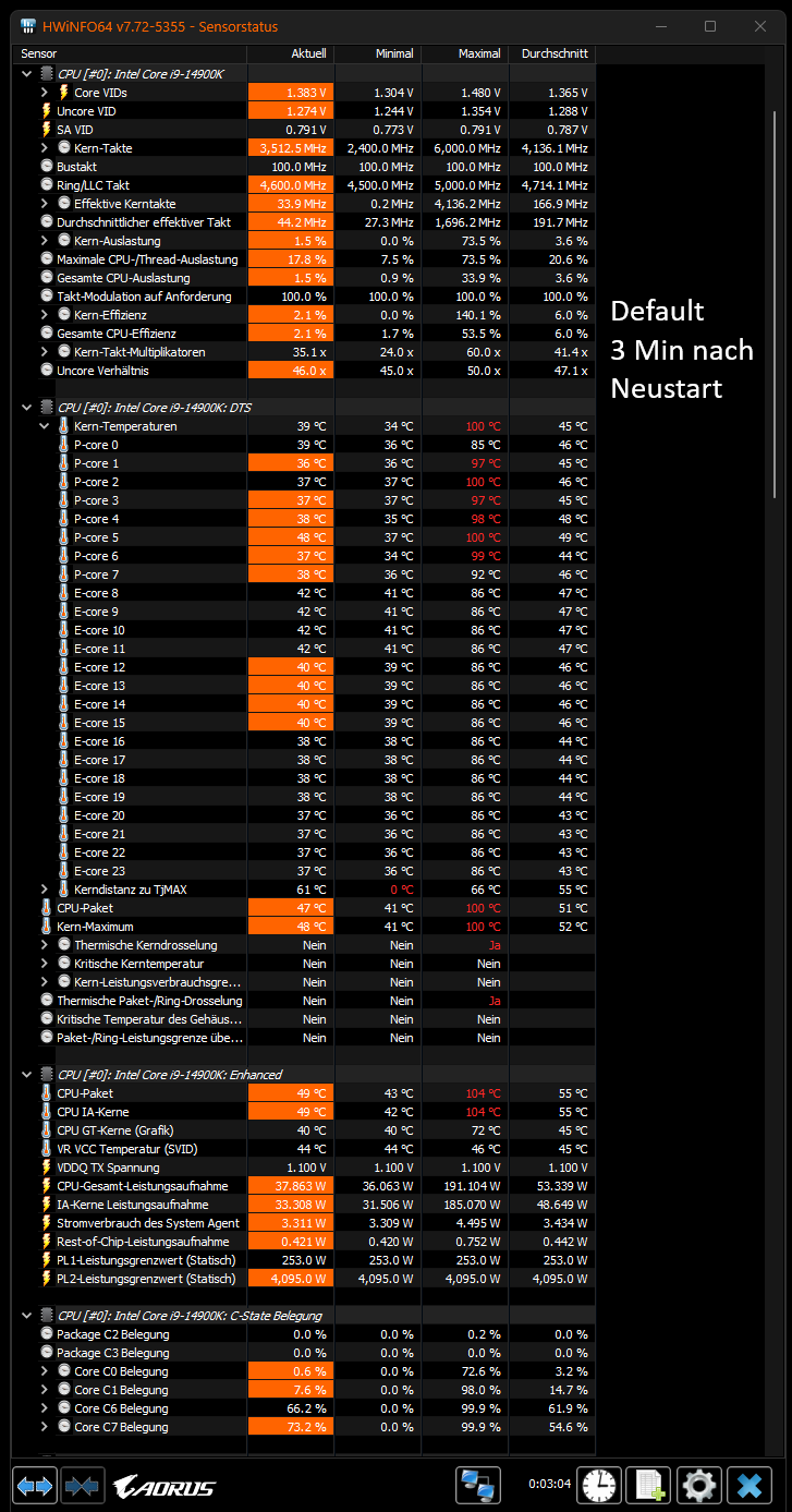

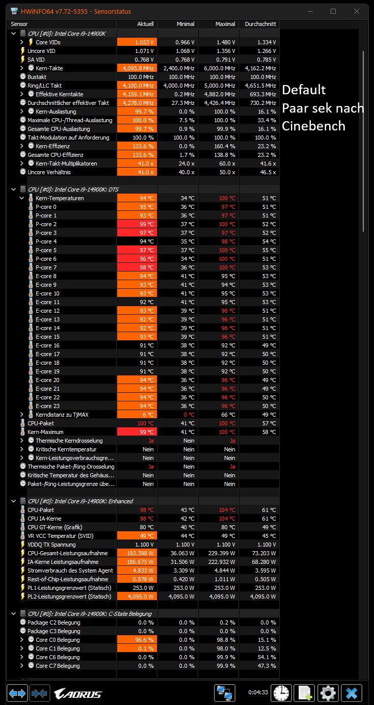

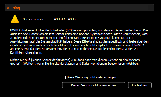

Ich füge mal ein paar HWInfo Screens bei. Mir wird nebenbei bei jedem HWInfo Start eine Warnung für einen Sensor auf dem Asus Board angezeigt – ist das normal? Hatte noch nie ein Asus Board, komme von Gigabyte.
