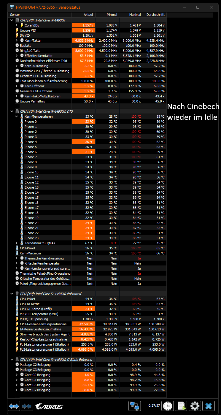

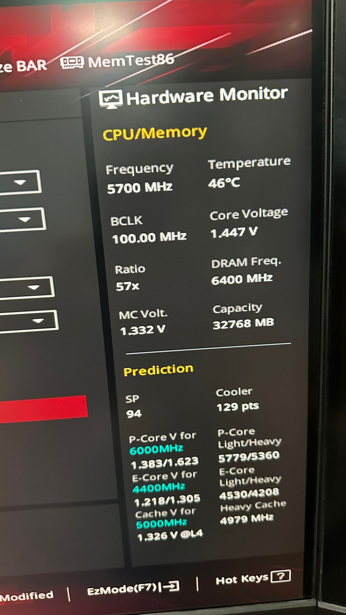

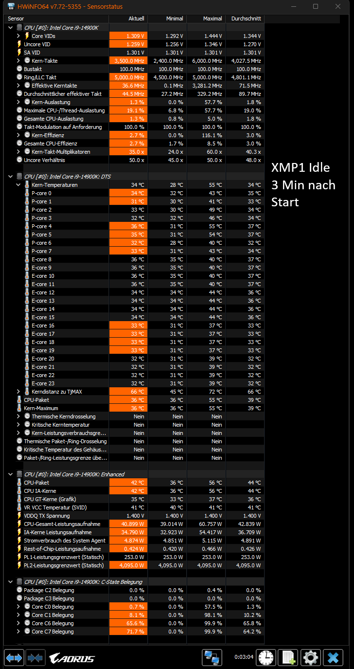

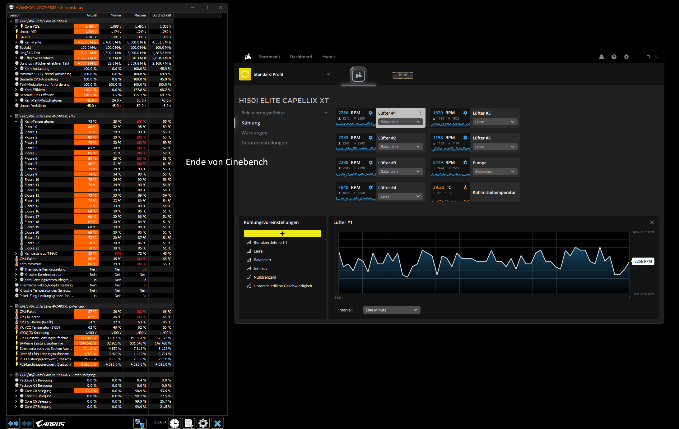

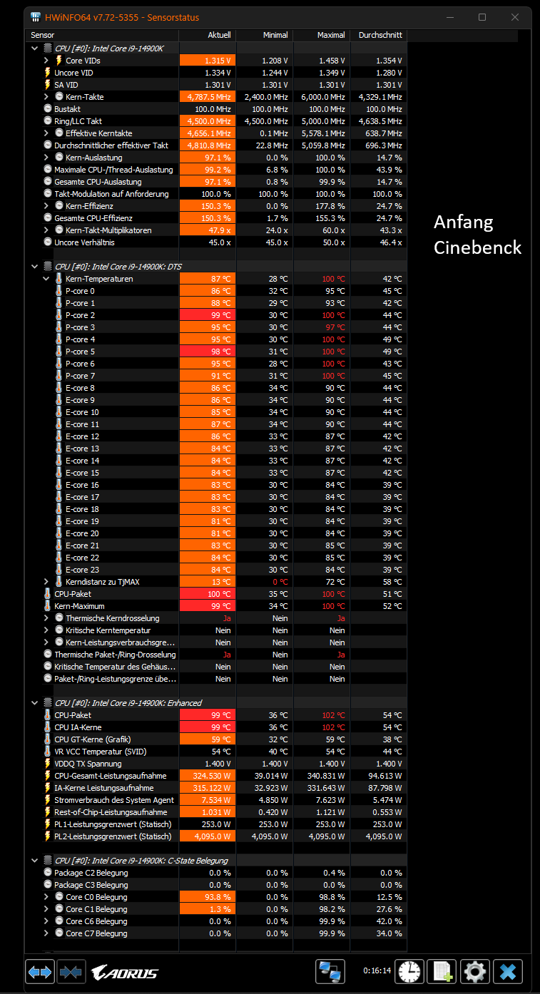

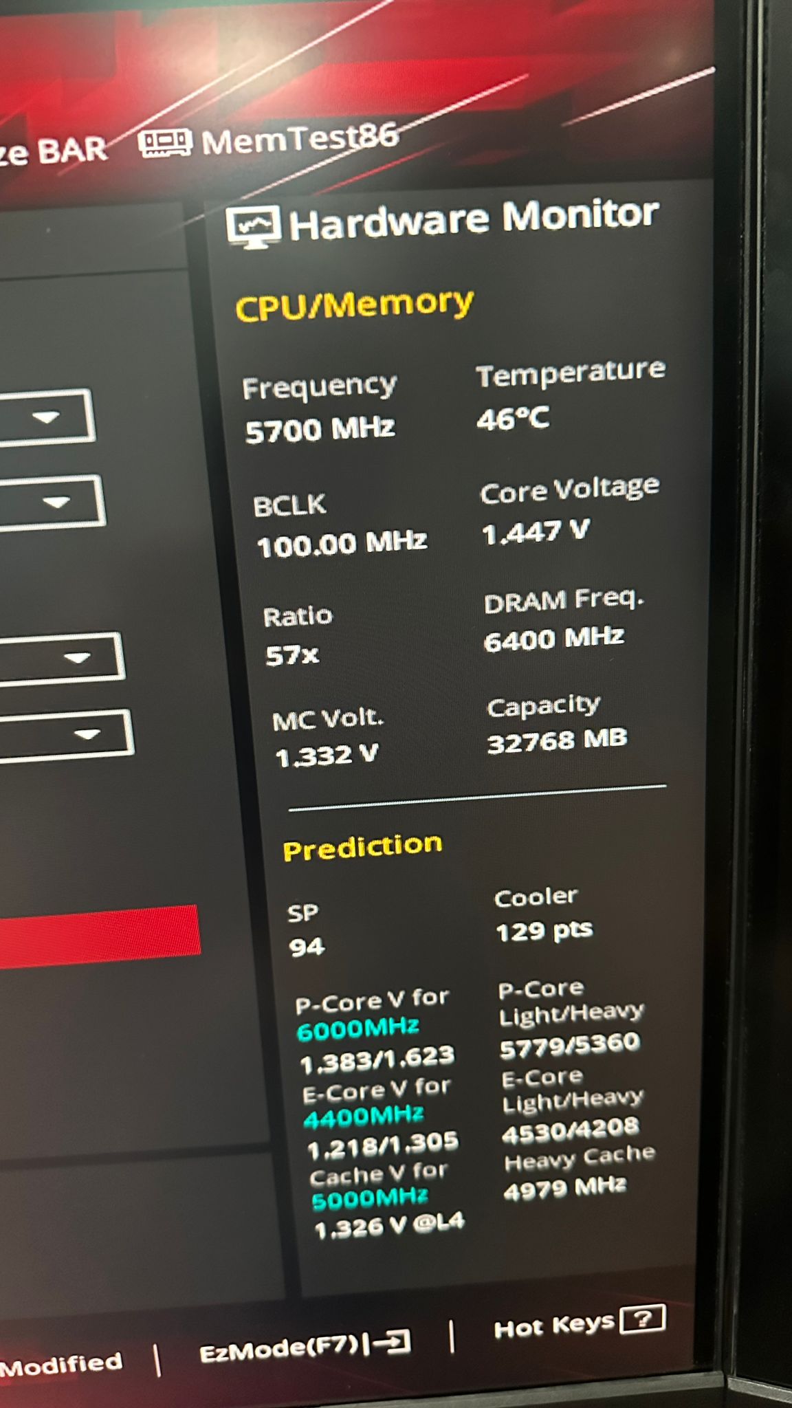

Nach mehreren Stunden habe ich meinen PC neu gestartet und bin direkt ins BIOS gegangen. Bereits nach ein paar Minuten ist mir aufgefallen, dass die Temperatur ungewöhnlich lange niedrig bleibt, sie lag bei 45-46 Grad.

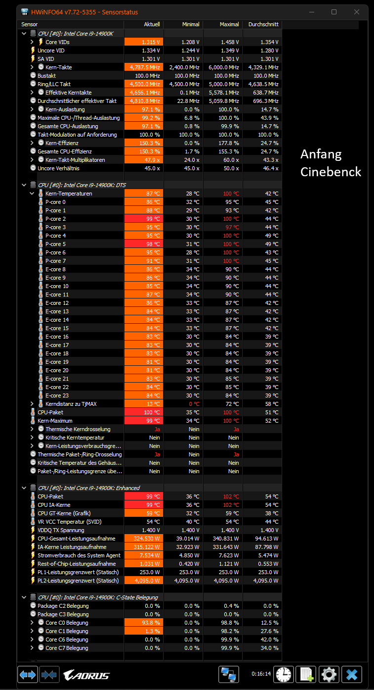

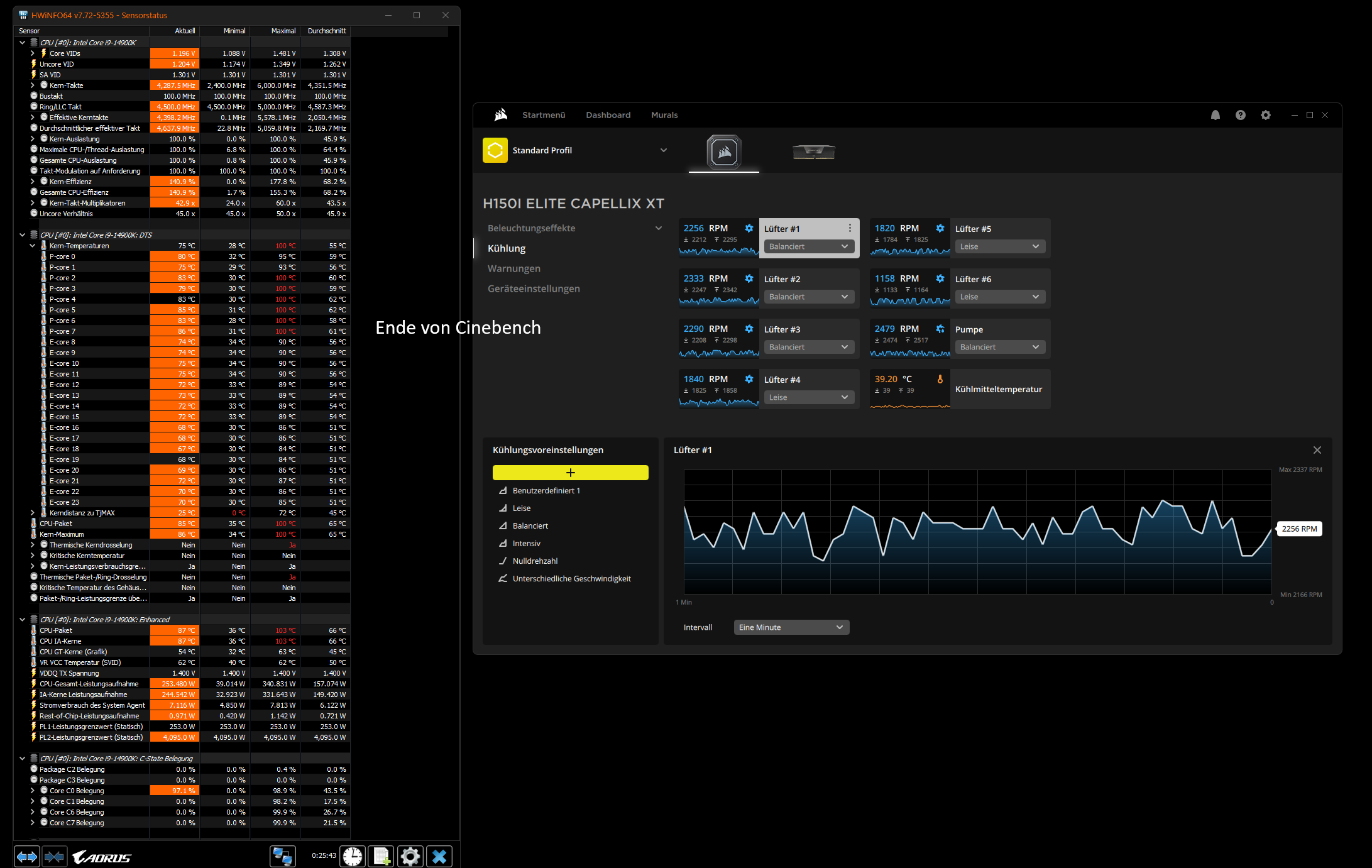

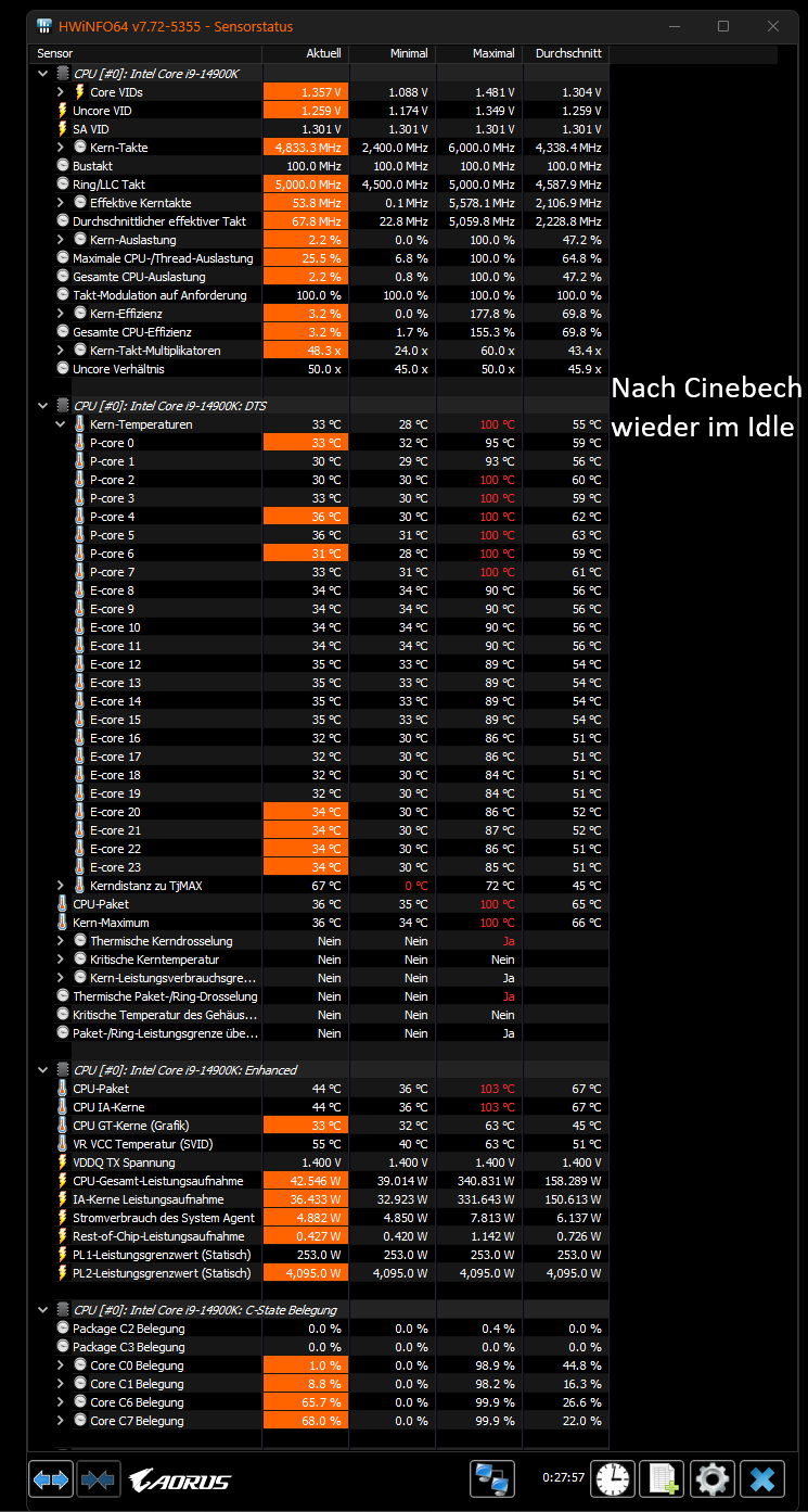

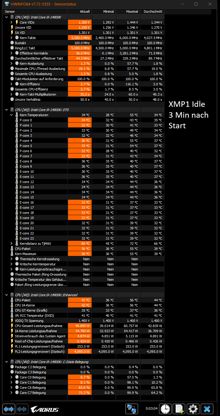

Daraufhin habe ich gebootet und wie üblich sofort HWInfo gestartet, es für 3 Minuten laufen lassen und war überrascht, wie niedrig die Temperaturen nun waren. Anschließend habe ich Timespy durchlaufen lassen, und auch hier gab es keinen Absturz mehr, während die Temperaturen dabei etwa 60 Grad betrugen. Dann habe ich Cinebench komplett durchgeführt, und hier lagen die Temperaturen im Durchschnitt bei 70-80 Grad.
Die Wassertemperatur beträgt im Leerlauf nun auch 31 Grad und unter Last maximal 39 Grad.
Es scheint, als hätte das Drehen des Radiators etwas Zeit gebraucht, um seine Wirkung zu entfalten. :)
Nun sind bereits ein neues Gehäuse (NZXT H9) und eine neue AiO (Corsair iCUE LINK H150i) auf dem Weg. Der Austausch des Gehäuses macht Sinn, um die AiO oben anzubringen, oder ist die aktuelle Positionierung am besten für eine AiO geeignet?

Was ich jetzt noch einmal getestet habe, ist die Überprüfung der Schläuche während des Cinebench-Laufs. Dabei ist mir aufgefallen, dass einer der beiden Schläuche nach wie vor deutlich wärmer ist als der andere, ich würde sogar sagen, unverändert im Vergleich zu vorherigen Tests. Scheint das also doch normal zu sein, oder?
Ohne jetzt ein Physiker zu sein, aber dass ein Schlauch kalt und der andere warm ist, ist ja der Sinn des radiators... Also ja, passt.

Glückwunsch das es läuft, aber wie schon geschrieben deine powerlimits solltest du echt setzen,kann zu crash to Desktop in games führen da du schnell ins Temperatur limit kommst, auf deinem zweiten bild ziehst du schon 370watt, soviel mehr Leistung bringt das nicht, würde mal mit 125w pl1 und als pl2 253w setzen. Damit schonst du dein system und die Temperatur sinkt weiter

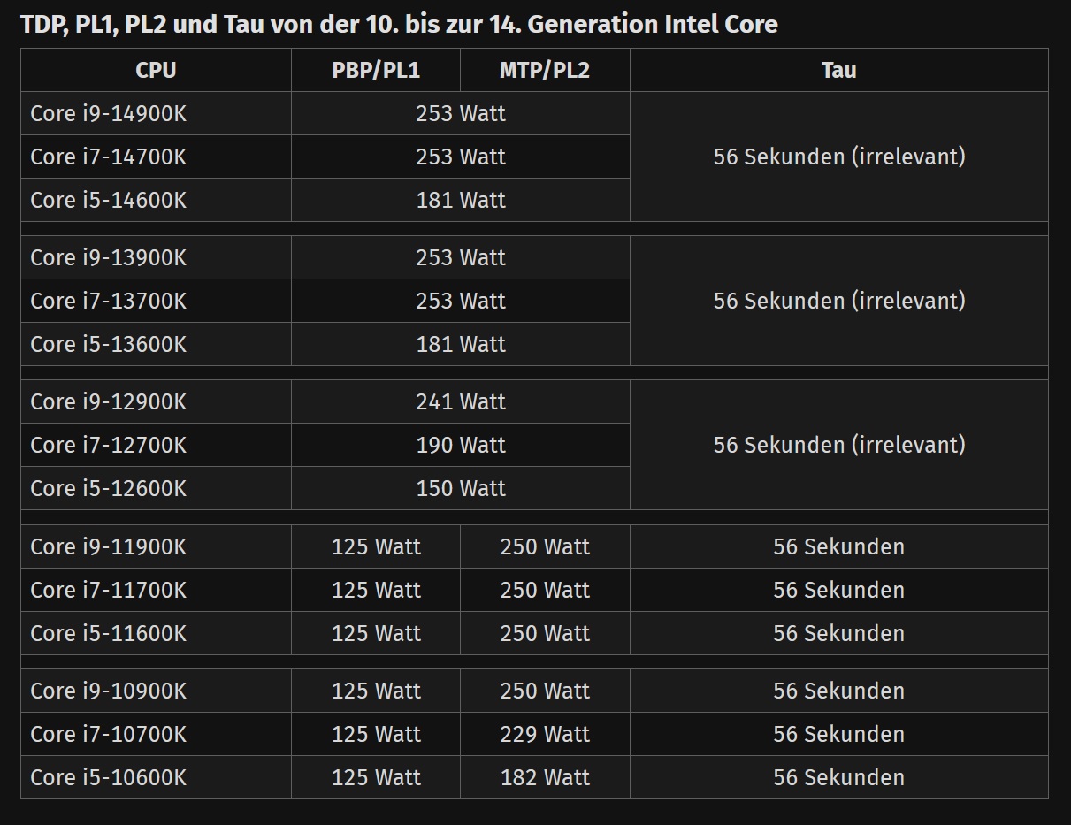

Weil Intel erkannt hat, dass eine CPU für dauerhafte Leistung eingestellt werden soll. Was 56 Sekunden kühlt, kühlt auch dauerhaft dieselbe Abwärme. Zu hoch eingestellt finde ich die Powerlimits trotzdem.
Überblick aus diesem Test:
Interessantes Hintergrundwissen auch nochmal in diesem interview mit einem intel-Ingenieur.

Wegen den Schlauchtemperaturen: Dreh mal die Drehzahl der Pumpe höher, dann sollte sich das angleichen. Spürbar unterschiedlich warme Schläuche deuten auf eine geringen Durchfluss hin. Aber ja.. bei Cinebench.. wenn da halt 250W durchlaufen wirds halt wärmer, das ist schon korrekt.
Zum Vergleich: in meinen Loop gehen mit GPU und CPU unter Volllast ca. 300W rein und das Delta zwischen Wassereinlass und Auslass am Radiator (420er) sind 2-3°C - das spüre ich nicht wirklich. Vermutlich ist hier mit ner D5 Pumpe auch deutlich mehr Durchfluss.
Ansonsten super, dass es nun besser ist. Wie schnell drehen die Lüfter nun? Hoffentlich langsamer als 2500 rpm wie vorher. 31°C Wassertemperatur ist ja auch erstmal im grünen Bereich!
