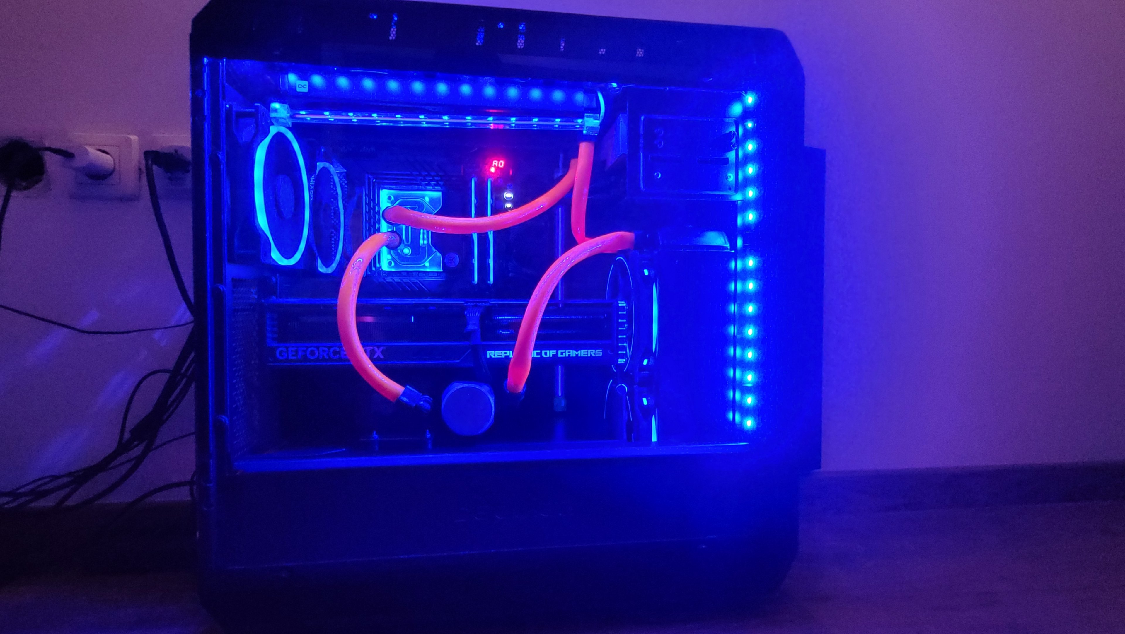

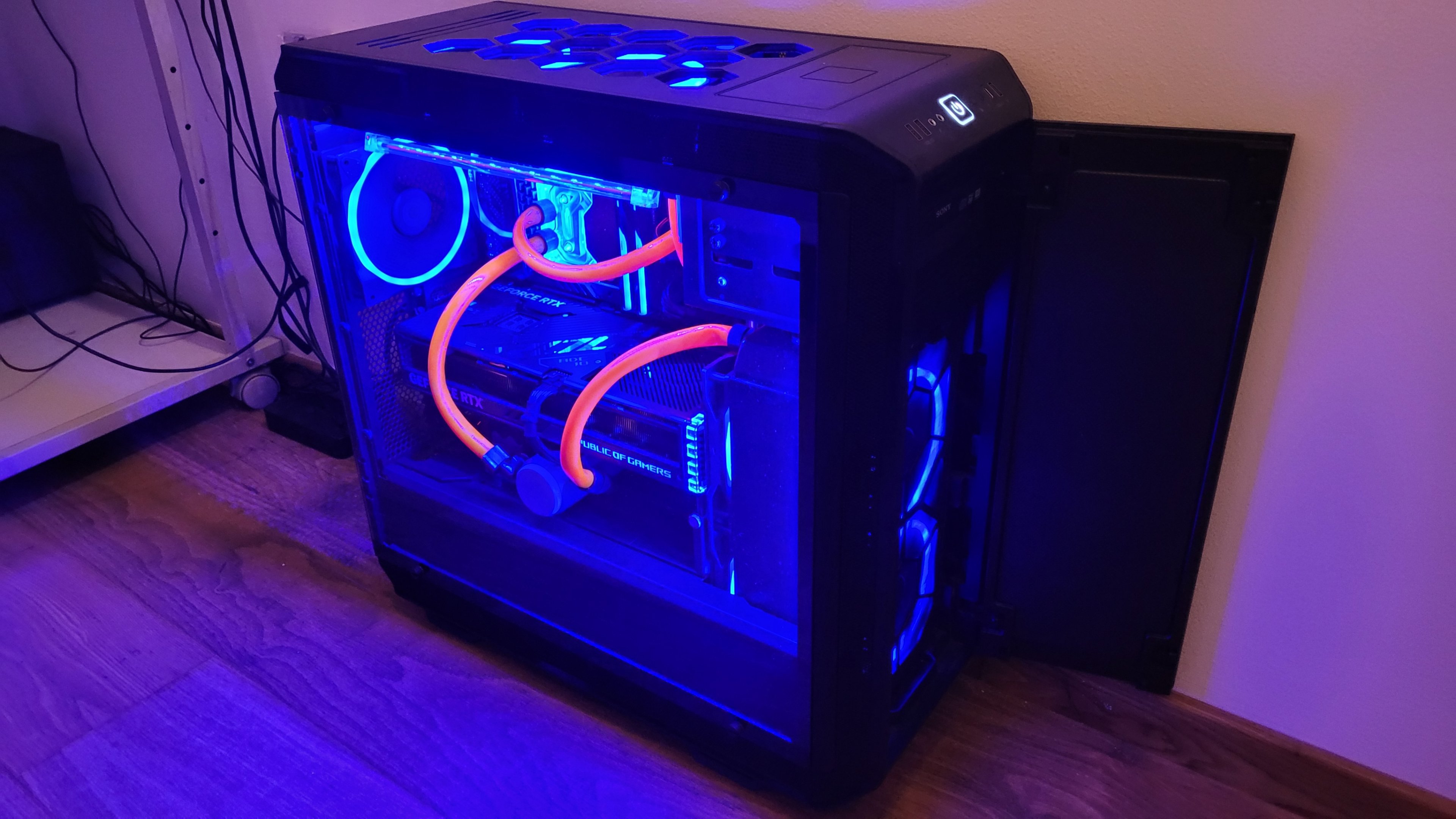

Bevor ich jetzt 30 Leuten auf die Nerven gehe, hat jemand die Lust und die nötige Hilfsbereitschaft mir ein paar Tipps oder gute Links zu Guides bezüglich BIOS-Einstellungen, explizit zum i9 14900KS, zu geben?
Bevor ich hier mein ganzes Setup aufzähle. Ich verwende 2 Radiatoren von 280mm und und jeweils 30mm dicke und 85mm von Alphacool. Wasserpumpe Aquastream Ultimate mit gutem Durchfluss trotz hässlicher Knicks von 130 l/h bei moderaten Umdrehungen von 3'300 U/m.

Bitte nicht falsch verstehen... Aber die eingebauten Engstellen sind echt unpraktisch und sehen jetzt auch nicht wirklich gut aus.
Der 14900KS ist nun mal ein Hitzkopf. Aber vielleicht ändert sich sein Verhalten, wenn die Knicke da raus sind?
Reaktionen: NerdmitHerz, ILoveShooter132 und GTrash81
Die Knicke sind wirklich nicht gut und damit mein ich nicht mal die Optik.
Ansonsten... Da es ein Intel ist mit der bekannten Degradation. BIOS Update machen und Intel Baseline laden. Das sollte die CPU ohnehin in ihren Powerlimits einschränken und damit die Temperaturen im Zaun halte.
Das werde ich mir als nächstes vornehmen! Ich verwende immer noch die alten Rohrdimensionen von 13mm innen und 16mm aussen
