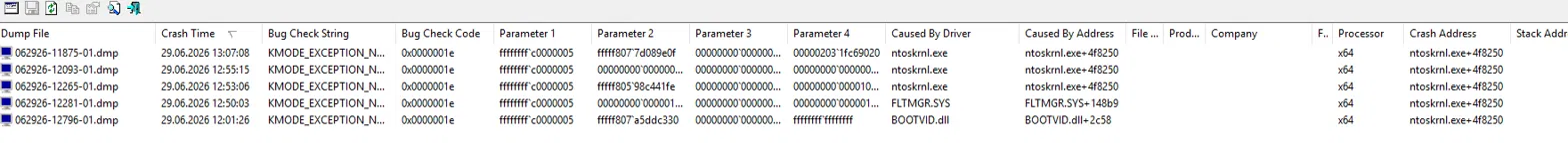

Ich habe folgendes Problem, ich erhalte oft ein Fehlercode im hochbooten von Windows
Der Fehler: 0x1E/C0000005 sowie im Browser bekomme ich oft: STATUS_ACCESS_VIOLATION
Wenn ich HT aktiviere und 6 mal booten will zum testen, stürz er 3 mal ab mit dem Fehler: STATUS_ACCESS_VIOLATION
Wenn ich HT aus habe stürz er nie ab, RAM zeigt kein Fehler. Ist dass das bekannte Fehler bei den 13/14 Gen?
Benutz wird ein Intel i9 14900k

Da ich das Problem auch schon hatte, weiß ich dass die Vorschläge meiner Vorredner nicht funktionieren.
Ja, Zugriffsverletzungen sind ein typisches Bild der Degradierung. Leider kann ich nichts zu Windows sagen, aber in Linux bekommst du die Debugmeldungen von der CPU im Syslog. Da steht dann, dass die CPU dem OS meldetet, der Thread kann nicht mehr fortgesetzt werden (Machine Check Exception).
Boot zum Beispiel ein Debian vom USB Stick. Wenn da die MCE Fehler auftreten, weist du bescheid. Die sind sogar so genau, dass du weißt welcher Teil der CPU kaputt ist. Bei mir hats den IMC gegrillt, weil das Asus Board viel zu viel Spannung und Takt voll draufgeballert hat. Und dann hatte ich auch noch eine betroffene Charge, wo Intel Verschmutzungen bei der Fertigung eingeräumt hat.

Das Problem kann ich tatsächlich nachvollziehen, selbst wenn er nicht "installiert" alleine beim Installer krachts direkt weg.
Ich hab jetzt zu Hause nochmal in Ruhe deinen Screenshot angeschaut. Das sieht schon sehr nach Degradierung aus. KIs stimmen mir auch zu "Wahrscheinlichkeit steht extrem hoch". Ich hab übrigens auch das z790 Prime und hatte den Standard-Asus-Müll eingestellt.
Also, erweiterte Garantie in Anspruch nehmen! Hier eins zwei Tipps von mir. Du solltest den Fall beim Intel Support gut vorbereitet machen, damit du keine sinnlosen Runden drehst. Meine MCE Logs waren perfekt, aber dein Screenshot spricht ebenfalls für sich selbst. Du solltest auch gleich alle Nummern von der Verpackung mitschicken (Charge Seriennummer usw.). Falls du wie ich eine Tray gekauft hast, musst du mit einer Matrix App alles vom Headspreader einscannen. Fotos machen, dass die CPU keine äußerlichen Beschädigungen hat!
Dann werden die maximal noch nachfragen ob du hier und da was austauschst hast, damit der CPU Defekt eindeutig ist. Kannste ja einfach behaupten, anderes Netzteil, Board...
Sobald du das RMA Label hast, wirst du drei Tage später eine nigel nagel neue CPU in den Händen halten, welche einen Produktionsdatum hat, wo es keine Probleme mehr gab. Bei mir war es sogar so, dass die neue CPU schon bei mir war, das Rücksendepaket aber noch garnicht in den Niederlanden angekommen war (verfolgt).
Ja, ist alles sehr ärgerlich. Wenn du die neue CPU mit dem aktuellsten Bios in Betrieb nimmst, und dich von KI zu den schonenden manuellen Einstellungen beraten lässt, geht das Ding ganz bestimmt nicht mehr kaputt.
Sieh das Glück im Unglück. Erweiterte Garantie, und du hast deine CPU nicht geköpft :evillol:

Intel hat die RMA bereits zugestimmt und eine Abholung veranlasst. Dennoch werde ich im Zuge dessen die RMA neu bekommende Intel CPU (die getauscht wird) verkaufen und auf AMD umsteigen. Bestellt wurde bereits ein AMD Ryzen™ 7 9800X3D, Prozessor
