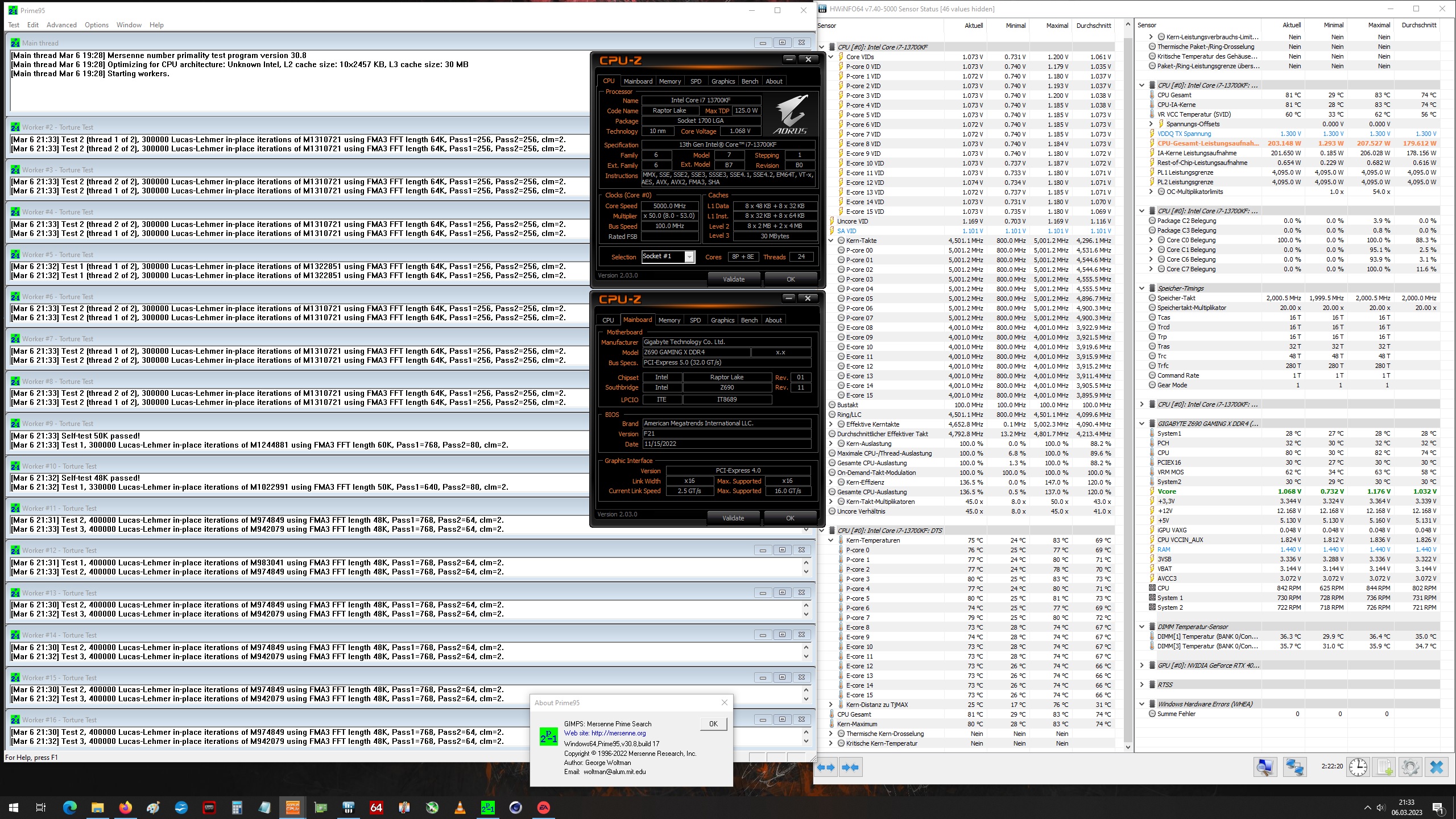

Ethereal schrieb:
Immer, egal in welchem (idle = 100% Volllast, sprich immer gleich). Die 950 mV sind auch nur ein Beispiel gewesen.
Wie viel Spannung braucht Dein 13700K denn an VCore um die 5 GHz unter Volllast zu halten (fixe Spannung, nix mit adaptive Offset oder so)? Und wie viel verbraucht der in Spielen mit ausgeschalteten ECores + HT (also 8C/8T) bei dieser Taktfrequenz?
Nein so nicht gemeint, kann ja sein du gehst von CineBench aus und sagst dir, da läuft die CPU mit Spannung X stabil, wie in Spielen auch, aber ein schneller Schwenk auf Prime95 inkl. AVX Small FFTs zeigt dir dann was anderes.
Die CPU läuft bei mir nicht mit fester Spannung, aber auch ohne Offset.
Ich arbeite bei meinem Gigabyte Board mit Taktgrenze und angepasster AC/DC Loadline.
Alles ist dynamisch, runtertakten, hochtakten, Spannungs rauf und runter.
Das Abschalten der E-Cores verschafft dir nur einen höheren Idle-Verbrauch,
HT, ja, kann dir hier und da etwas Leistung bringen, genauso, wie es dir woanders wieder etwas nimmt.
Hier mal Prime95 inkl. AVX Small FFTs bei 5GHz(P) 4GHz(E) 4,5GHz(Cache); läuft bei ~1.068V

@Blechdesigner
Vielen Dank für die Infos! Das sieht wirklich gut aus. Ich wusste gar nicht, dass das hier geht:
Ich dachte, es geht nur entweder oder. Wenn das so funktioniert, würde ich den Gedanken mit meiner festen Spannung noch einmal über den Haufen werfen. Also hast Du quasi eingestellt, dass die CPU maximal bei 1,176V laufen darf (maximal angelegte VCore im Screenshot).
Wenn das so funktioniert, könnte man ja quasi ausloten, wie viel Spannung die CPU beim anvisierten bzw. gewünschten Takt benötigt und diese dann als Obergrenze festlegen.
In Ordnung. Das würde ich dann einfach selbst austesten. Kann man ja messen.
Der Cache-Takt kann höher laufen als der Ecore-Takt? Wusste gar nicht, dass das funktioniert.
Aber 200W Verbrauch bei "nur" 5,0 GHz erscheint mir noch ganz schön viel, selbst für Prime95/Volllast. Da möchte ich bei mir maximal 150 Watt sehen. Das sollte bei meinem Vorhaben mit einem "God Bin" bei ~4,8GHz aber sicher drin sein.
Das ist nun mal Intel mit Raptor Lake.
Da hast du bei voller Last ca. 30 Watt pro P-Core und ca. 7-8 Watt pro E-Core.
8x30 + 16x8 und du kommst auf die ca. 300 Watt für eine 14900K Volllast.
In dem Bereich ist AMD besser dran, da hast du nur 10-15 Watt pro Kern + den lästigen iO Die.
Die E-Cores auf jeden Fall laufen lassen, sonst fressen die P Cores dir die Idle-effizienz weg.

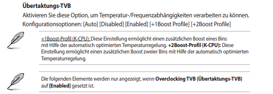

Ich hoffe ich kann hier mit meiner Frage mal einspringen ,da es um Intel und 14th Generation geht. Ich habe einen I7 14700KF , nicht übertaktet, PL1 auf 150W / PL2 auf 210W.; SVID Behavior auf "trained". Im Asus Bios gibt es unter Thermal Velocity Boss die Option "OC TVB" mit "+1Boost" oder "+2Boost".
Wie ist das zu verstehen? Hoffe ich "grätsche" hier nicht zu sehr rein...
Wenn die Bedingungen erfüllt sind, boostet die CPU einen Multiplikator höher, also z.B. 5,8 statt 5,7 GHz
Mit +1 und +2 setzt du nochmal zusätzlich eine oder 2 Stufen dazu, also 5,9 oder 6,0 GHz maximal wenn die Temperatur es erlaubt
Und richtig, falsches Thema hier dafür
Reaktionen: Scully

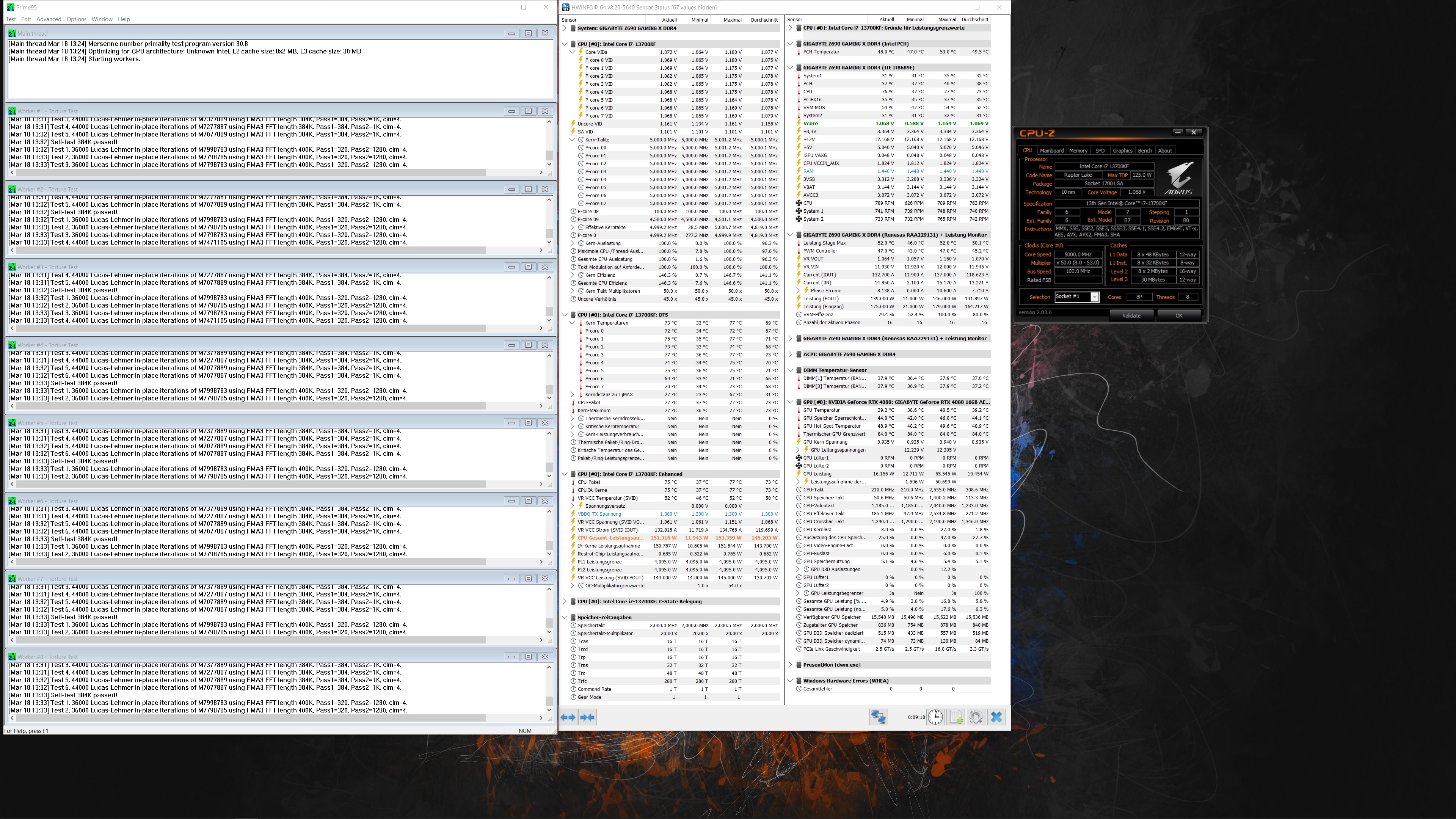

Ethereal schrieb:
@Blechdesigner
Wie schon gesagt, mit dem Komplett-Beschnitt: 8C/8T: deine ~150W
Idle Verbrauch ist fast der gleiche, auch ohne E-Cores (war eben bisschen erstaunt)
Ich weiß ja nicht was du mehr machst, ob nun arbeiten, oder Spielen am PC, aber der Beschnitt kosten sehr viel Leistung, je nach Programm(Rendern zB), beim Zocken in 4K sehe ich selten 60W und Prime95 Spiele ich nicht den ganzen Tag, CB23/24 liegen bei ca 160W rum und das stellt dann auch so das Scenario nach, was man bei dieser Art an Programmen verbrauchen würde.
Hab jetzt glatt vergessen mal so einen CineBench wegen dem Verbrauch zu testen, Punkte müssten gruselig ausfallen.
Reaktionen: Ethereal und Aureal_Vortex_2
