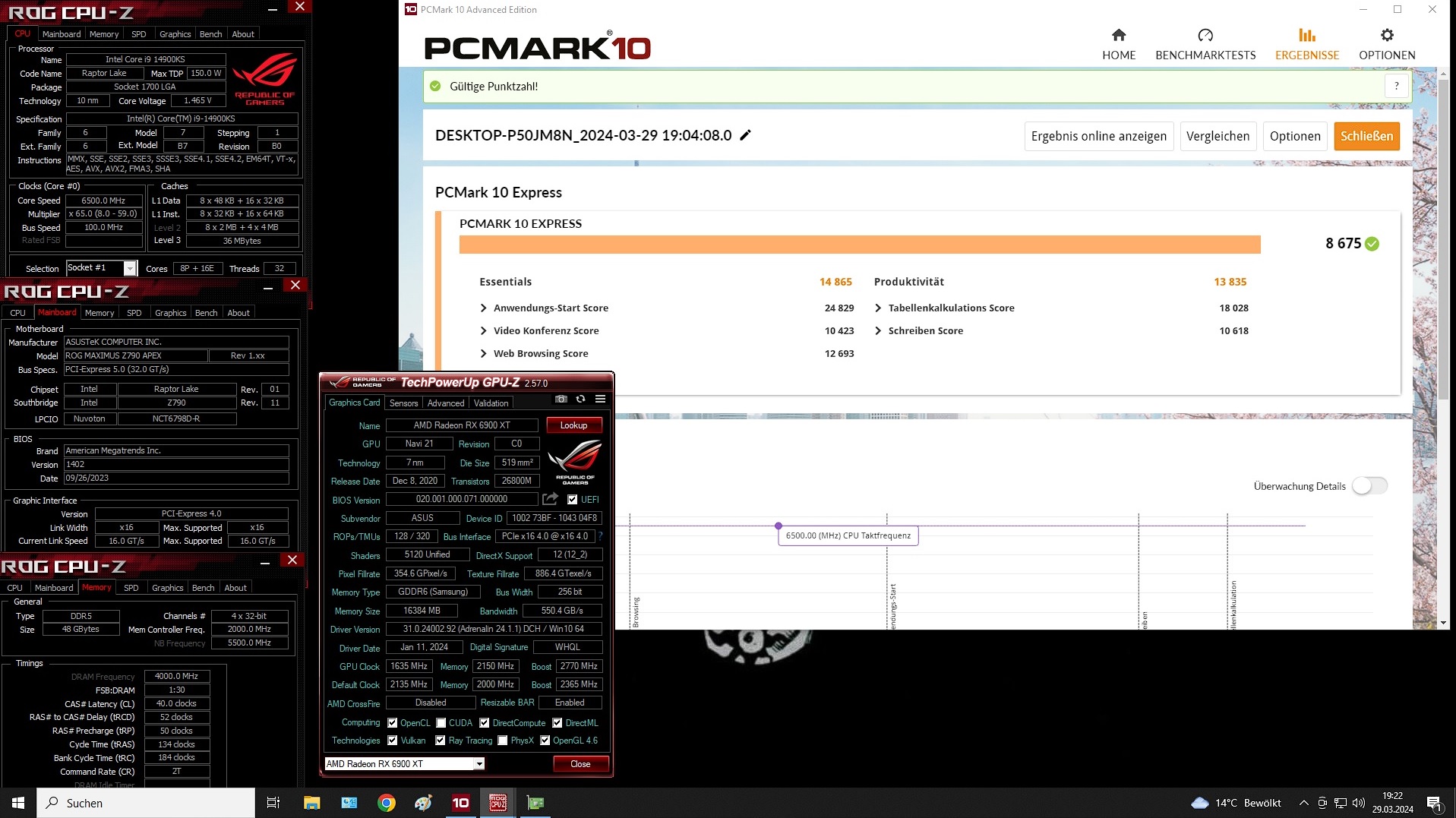

Du suchst sowas ?
Reaktionen: Ethereal

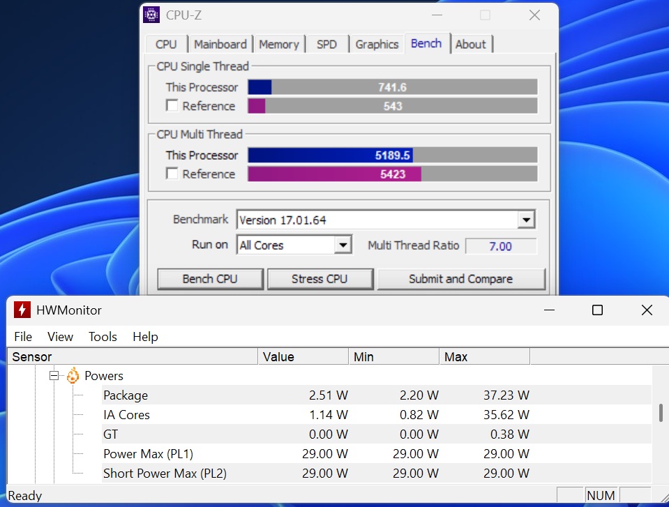

danyundsahne schrieb:
Aber zum Idlen sind die Intels ja perfekt
Wenn man keine Ahnung hat...
Ein 14600K bringt bei 29W (Leerlaufverbrauch eines 9600X) bereits knapp die Leitung eines I9-9900K:
Reaktionen: Aureal_Vortex_2, Ethereal und WeisheitsTroll
