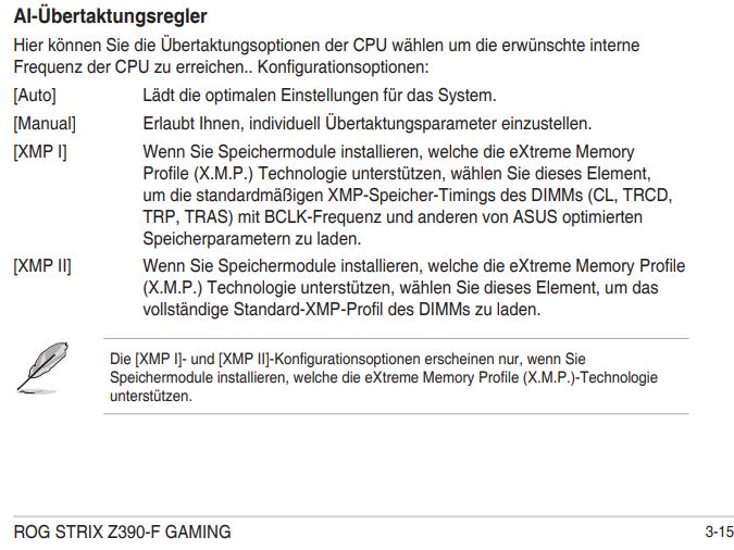

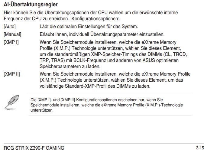

Wie gessagt, BIOS auf Werksteinstellungen setzen und nichts einstellen außer dem XMP Profil. Das Handbuch ist hier dein Freund:
Demnach wäre XMP II wohl die richtige Einstellung denke ich. Mein Board ist noch was älter, da sieht das noch etwas anders aus.
