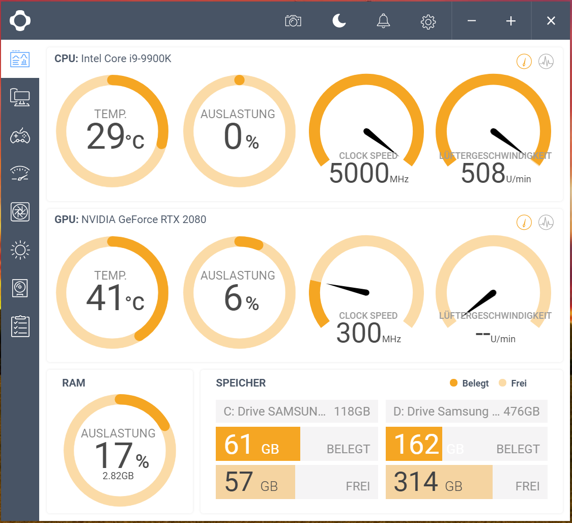

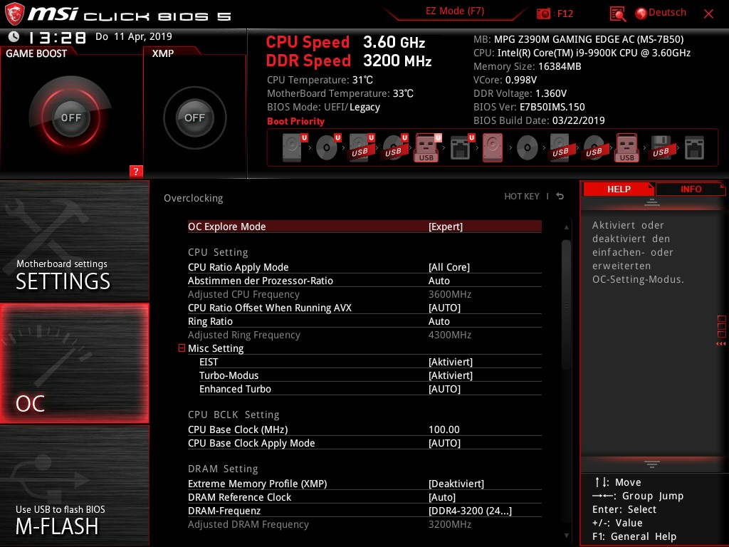

Hey zusammen,

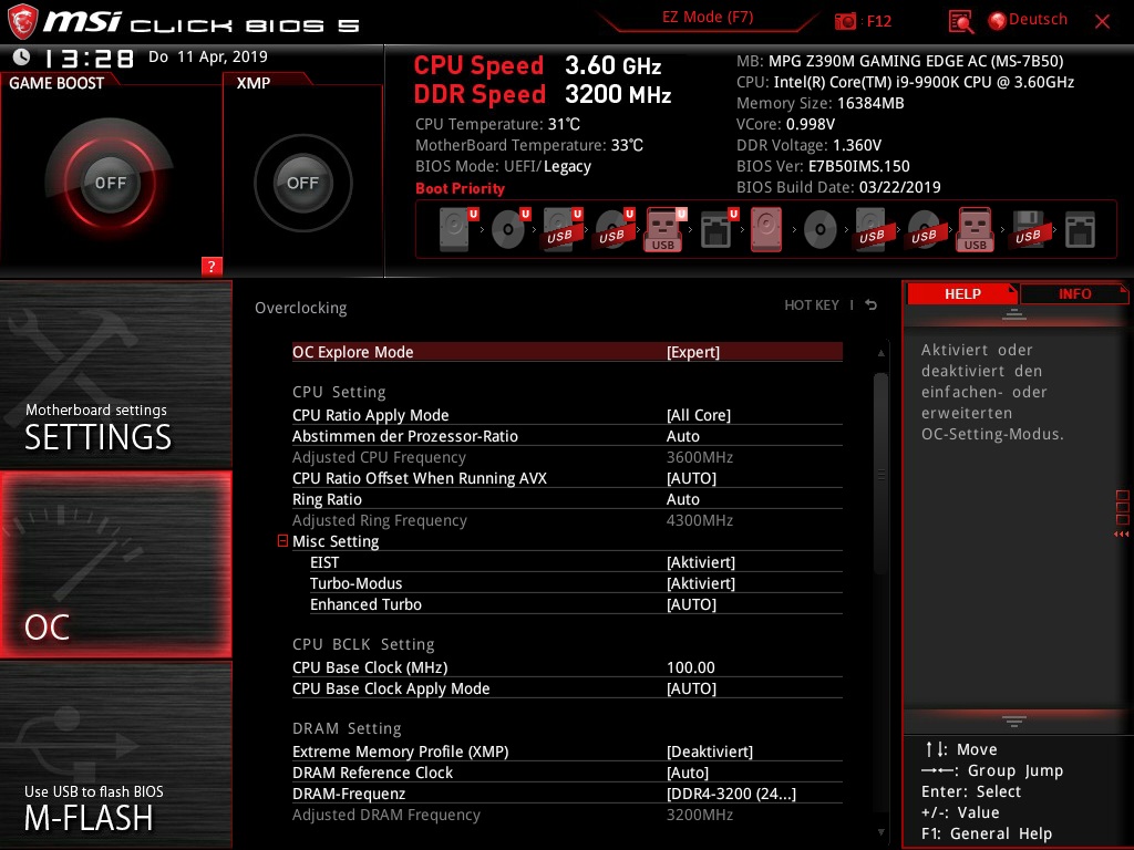

ich habe einen neuen i9 verbaut und bin etwas erstaunt über den Basistakt.
Der sollte eigentlich bei 3,6 Ghz liegen. Meiner liegt aber dauerhaft zwischen 4,7 und 5,0.
Ist das normal?
Wenn ich den Turboclock im Bios deaktiviere, bin ich bei 3,6Ghz. Turboclock war für mich aber immer nur dann zu übertakten, wenn die CPU das auch braucht bzw. einfach nur die Möglichkeit dazu hat ggf. zu übertakten.
Habt ihr eventuell sonst noch Empfehlungen bzgl. der CPU Einstellung oder kann man das so lassen?
Anbei ein Screenshot der Bioseinstellungen und der CAM Aufzeichnung.
Danke euch!

Alles in Ordnung. Der Baseclock ist 3,6 auf allen Kernen.
Je nach Auslastung/Temperatur taktet er im Boost auf 4,7Ghz(alle Kerne) oder 5.0Ghz(ein Kern).
Wenn deine Kühlung gut genug ist, hält er den entsprechenden Boost-Takt. Das ist von Intel so vorgesehen und absolut normal.
Viel Spaß damit. :-)

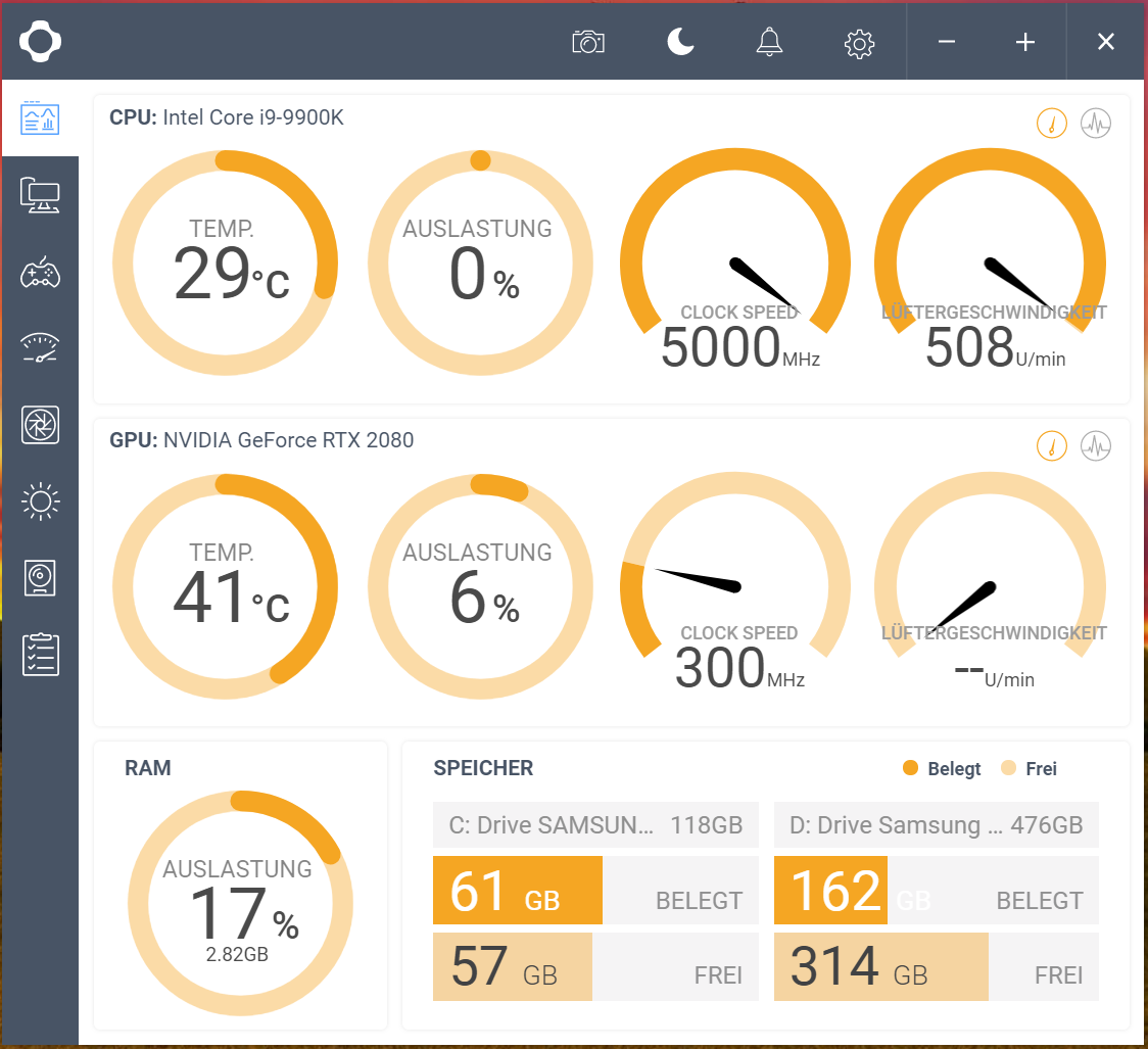

Bist du dir da sicher? Im Idle im Windows brauchts keine 8x 4,7. Fände das irgendwie seltsam wenn das so vorgesehen ist.

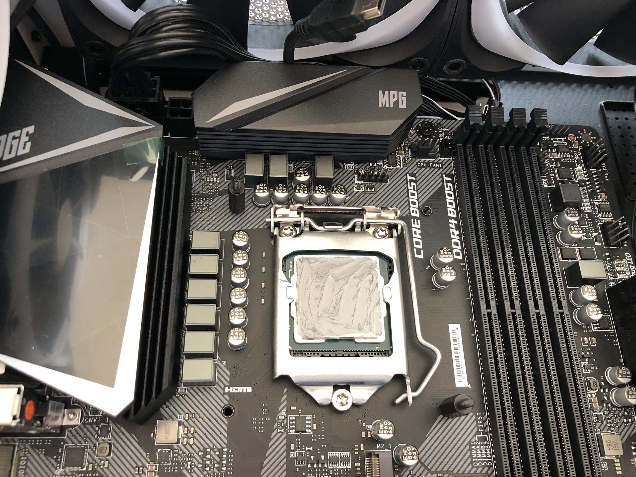

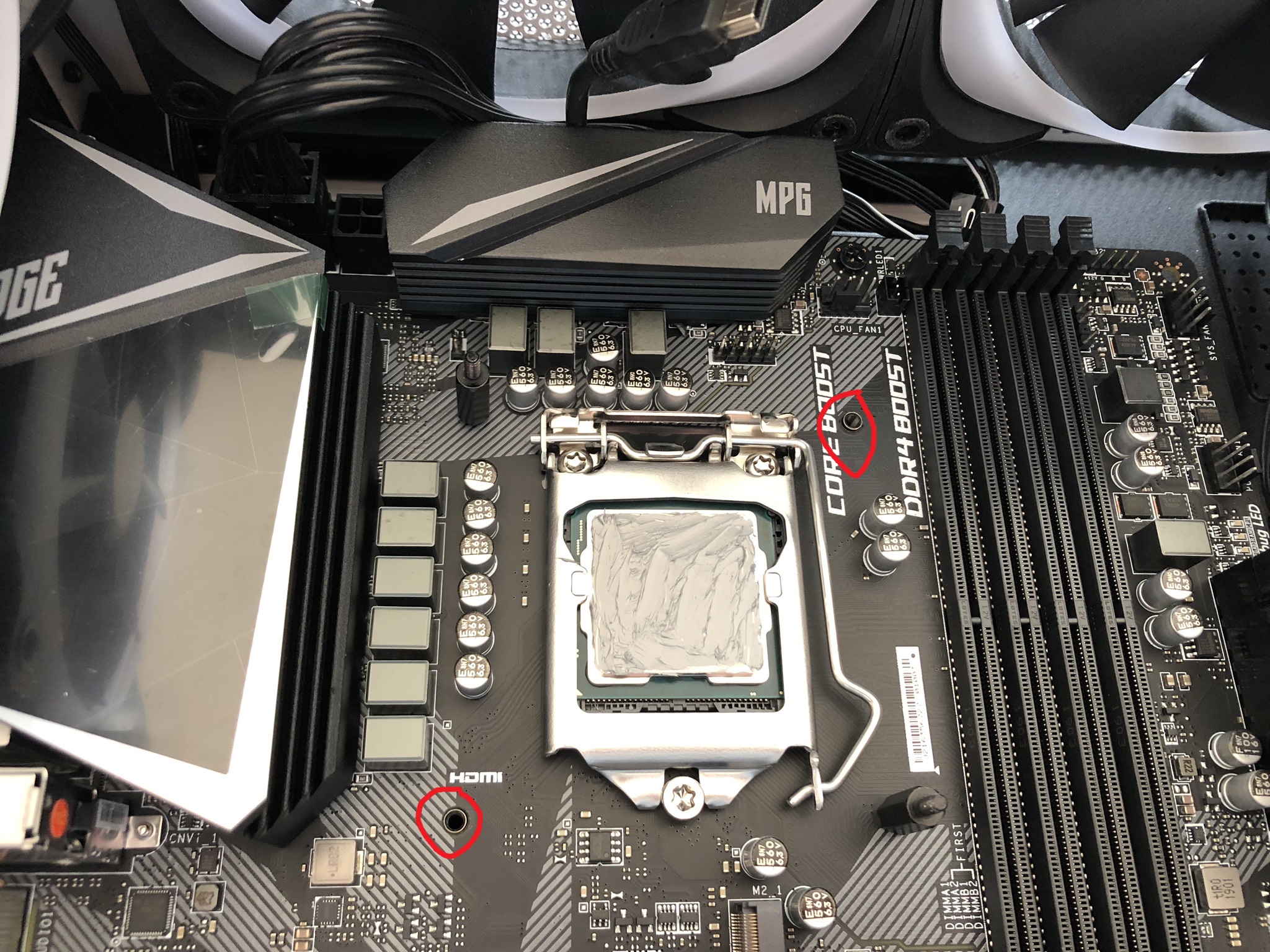

Als Kühlung ist eine NZXT Kraken X62 Wasserkühlung verbaut. Meistens geht er hoch bis ca. 70 Grad. (Beim spielen) Wobei ich auch schon das ein oder andere mal 80 Grad hatte...Möglicherweise zu viel Kühlpaste? Hab ein Bild gemacht. :)

sp0cki schrieb:
Dank dir!
Nein, ich glaube nicht das es an der Kühlpaste liegt.

Das ist ganz schön viel WLP
Der Link sollte dir weiter helfen :)
Viele Grüße Paddy
Das verstreichen der WLP könnte zu suboptimalen ergebnissen führen, die menge eher nicht.
Enhanced Turbo deaktivieren, der zieht alle Kerne auf maximalen Boost hoch und die CPU wird zum Hitzkopf
Reaktionen: Dai6oro und 0ssi

Ist aktuell auf ausbalanciert und die CPU taktet auch runter bis auf 900, aber springt dann eher immer wieder auf 4,7 Ghz, mal auf 3,9 Ghz dann wieder auf 4,8 Ghz, dann wieder runter. Also immer was anders bei 27-28 Grad Celsius und 2% Auslastung.
Viele Grüße Paddy
Also im Grunde wie ich es gemacht hatte, nur eben mit einer Scheckkarte. Nur bei der Menge bin ich mir nicht ganz sicher.

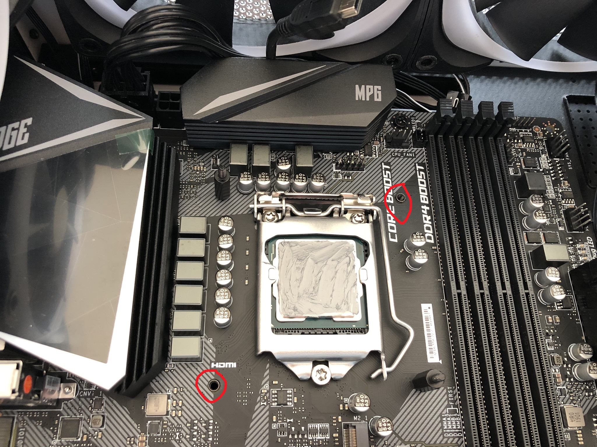

Vielleicht liegt es auch einfach nur daran, dass 2 Schrauben für den CPU Kühler fehlen.
Oder hast du die nur abgemacht für das Foto ?
Wo sind die hin ? Wie soll die Wasserkühlung ordentlich kühlen, wenn nicht richtig befestigt ?!

Das die CPU auch im Desktop zwischen 800Mhz und 5000Mhz hin und her springt ist völlig normal. Da gibt es viele Tasks im Hintergrund die das triggern.
Die CPU zieht deswegen auch nicht gleich volle Leistung. Der Anstieg ist <5 Watt durch die Taktanhebung.
Schau dir die vCore und den Powerdraw (Stromverbrauch der CPU) an. Beides kannst du in HWinfo gut sehen und als Graphen anzeigen lassen.
Bei BF5 sollte die Leistungaufnahme zwischen 90 und 110 Watt liegen.

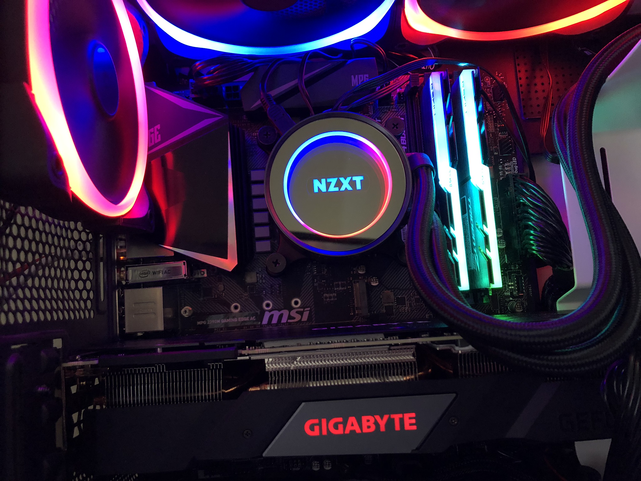

Das war nur damit ich die Paste besser verstreichen konnte :) Natürlich sind alle 4 Schrauben befestigt! (Bild) Auch nicht zu fest (Mir ist auch schon einmal eine abgebrochen...)
Aber dann scheint ja alles im Normalzustand zu sein, ich danke euch!
Eventuell probiere ich es dann bei Gelegenheit mal mit weniger KP ;)
Den Versuch mit HWInfo werde ich mal machen, danke! :)
Schöner Rechner übrigens. :-)

Nein denn soweit ich weiß ist der Enhanced Turbo (bei anderen Herstellern Multi Core Enhancement genannt)
eine Übertaktung des Mainboard Herstellers und gerade MSI geht da bei der Spannung gerne etwas zu hoch.
Am besten wäre wenn du selbst austestest, wie viel Spannung deine CPU für welchen Takt überhaupt benötigt.
Reaktionen: Dai6oro
