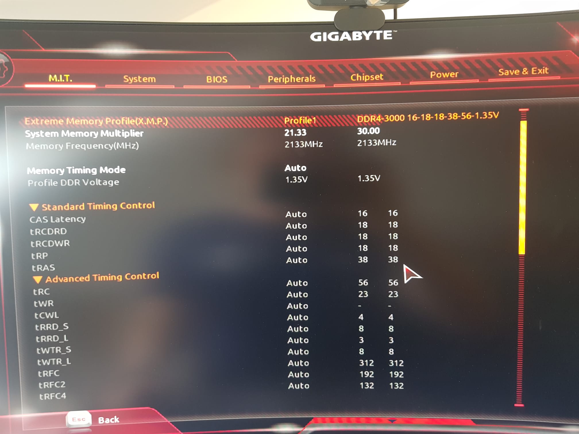

Hi,
ich schaffe es nicht XMP zum laufen zu bekommen, selbst eine kleine Erhöhung des Clock auf 2400mh führt zu abstürzen und bluescreens. Der Ram läuf nur auf dem baseclock von 2133 Mhz. CMPO Profil mit 2133er 'Takt läuft stabil. Bios ist auf dem neusten Stand (F62b).
Mit meinem Ryzen 5 2600 lief alles einwandfrei. Hatte ich einfach Pech und diese spezielle Kombi aus Ram, MB und CPU läuft nicht? Oder habe ich rigendwas falsch gemacht? Alle Teile haben noch Garantie, würdet ihr etwas davon einschicken?
Folgend meine Teile:
CPU: Ryzen 5 2600x
MB: Gigabyte Aorus b450 pro
Ram: 16 gb dual kit 3000 gSkill
Aktuelles Setup im Bios.
Was ich bereits erfolglos probiert habe:
  1. nur einen Riegel
  2. Slots wechseln (von pos 1,3 zu 2,4)
  3. Voltage auf 1.36V
  4. XMP eingestellt und auf 2400MHz gestellt
Der PC startet mehrfach neu und das Bios resettet sich. Bei 2400mhz ist er mal kurz ins Windows aber dann sofort abgeschmiert.

@ella_one ich habe in meinem Bios nur 1 XMP profil. Wenn ich aber nichtmal auf 2400mhz komme wie sollte mir das dann helfen?
@cvzone Ich stelle XMP ein und reduziere dann die mhz auf bspw. 2400. So bleiben allen xmp werte bestehen nur die mhz setzte ich selber runter
@Ltcrusher Also ich habe bereits probiert mit den Einstellungen die in meinem Screenshot sind auf 2933 MHz zu gehen aber dann bekomme ich nur ein bios reset. wie geschrieben schaffe ich es nicht über die basis 2133. Oder sollte ich noch Werte anpassen (meinen aktuellen Stand sieht man im Screenshot)

@iamcriso Ja manchmal sind es die simplen sachen aber sowoh die slots habe ich doppelt gecheckt und auch nochmal mit beiträgena usm web abgegelichen. und auch neu stecken habe ich 3 mal gemacht+ slot wechsel.
@_L0CKE_ ja das ist das selbe problem. ich stelle xmp ein. klicke auf save and exit und boom, windows fährt nciht mehr hoch udn irgendwann resettet er das bios.
