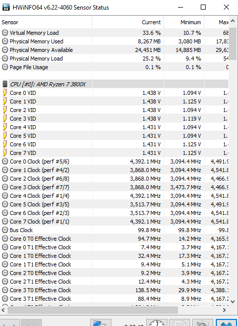

Bei mir (3800X) ist der Base-Clock ja mit 3,9GHz angegeben, nun die Frage - wann soll dieser Takt denn anliegen - denn HWinfo64 zeigt mir oft auch Werte unterhalb von 3,6GHz, diese ändern sich oft. (Beim Screen lief gerade Cinebench R20).

Wenn dein Baseclock niedriger anliegt, dann ist das vermutlich der Stromsparmodus vom Board oder die Einstellungen für den Minimalen Leistungszustand des Prozessors unter Prozessorenergieverwaltung in den erweiteren Einstellungen deines Energiesparplans.
Sprich, die CPU taktet, wenn sie gerade nicht gebraucht wird runter und verbraucht damit weniger Strom und erzeugt weniger Abwärme.

der baseclock liegt doch quasi nie an. du müsstest schon alle turbofunktionen im bios deaktivieren um den baseclock zu haben.

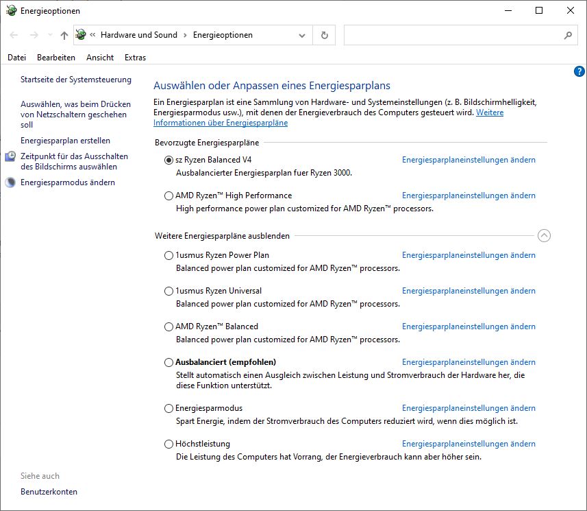

Hast Du nach Installation des Chipsatztreibers den Energiesparplan "Ryzen Balanced" aktiviert?

Okay... ich merk schon, dass ich nach dem Zusammenbau vor einigen Monaten quasi keine Zeit (Arbeit...) hatte mit meinem System zu spielen, da ... ich weder weiß welche "Turbofunktionen" gemeint sind noch wo ich den Energiesparplan zu Ryzen finde.
edit: https://www.computerbase.de/news/prozessoren/amd-ryzen-windows-10-balanced.59029/

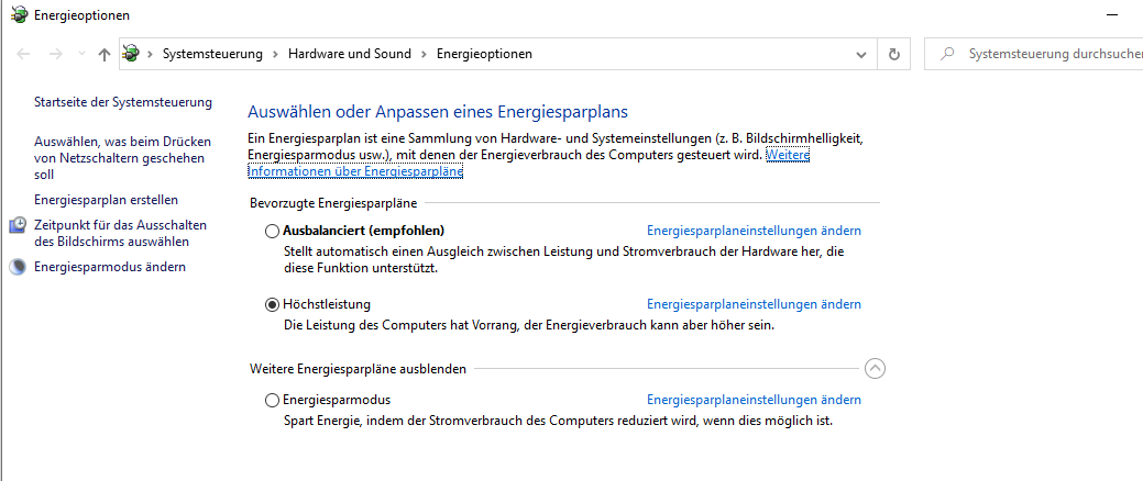

Hatte es auf Balanced, beim Überprüfen des Links oben, sah ich tatsächlich was von "Ryzen Balanced" - nur nicht bei mir... siehe Foto:

Dein 3800X hat mehrere Taktstufen. Im Idle (niedriger als Baseclock), Baseclock (3,9 GHz), Turbo (bis zu 4,3 GHz) usw.
Der Energiesparplan sollte inzwischen standardmäßig schon immer installiert sein. Ansonsten nimm hier die V4:
https://www.computerbase.de/forum/threads/energiesparplan-zen2-zen3-ryzen-3000-5000.1934824/
Reaktionen: Cpt.Willard
@Cpt.Willard
Einfach mal austesten, was da im Link erklärt wird ... der Ryzen Energiesparplan befindet sich nach Installation der Chipsatztreiber in der klassischen Energiesparplanauswahl.

Ich bin verwundert, schließlich hatte ich bis auf den ominösen verbugten Chipsatztreiber eigentlich den davor installiert und wenn ich mir den Screen oben anschaue... sieht das mal ganz anders aus, was Energiesparpläne angeht.

der Baseclock liegt fast nie an ... denn die CPU versucht immer so schnell zu sein wie nötig oder wie möglich je nach Szenario ... und wenn da noch Temperatur oder Watt übrig sind boostet die auch wenn alle Kerne volle Last haben ...
der Baseclock ist eher das was bei 100 % Last alle Kerne bei einer moderaten Kühlung und ohne OC vom Mainboard u.s.w. erreicht werden muss.

Alles gut - die AMD Ryzen (TM) Pläne waren von Anfang an installiert bei mir, direkt nach der Windows und Treiber Installation. Die übrigen Pläne habe ich manuell installiert - also sz Ryzen V4 und 1usmus.
Wenn du dem Link folgst zu @Berom und ich gepostet haben, findest du ja einen Energiesparplan, der ganz ordentlich ist.

- nach Installation des "AMD Chipset Driver (Note) Win10 ver.2004 supported. [2‎.05.04.352] " von der Gigabyte-HP ... tauchten mir nichts Dir nichts, die ominösen Ryzen-Energiesparpläne auf🙄

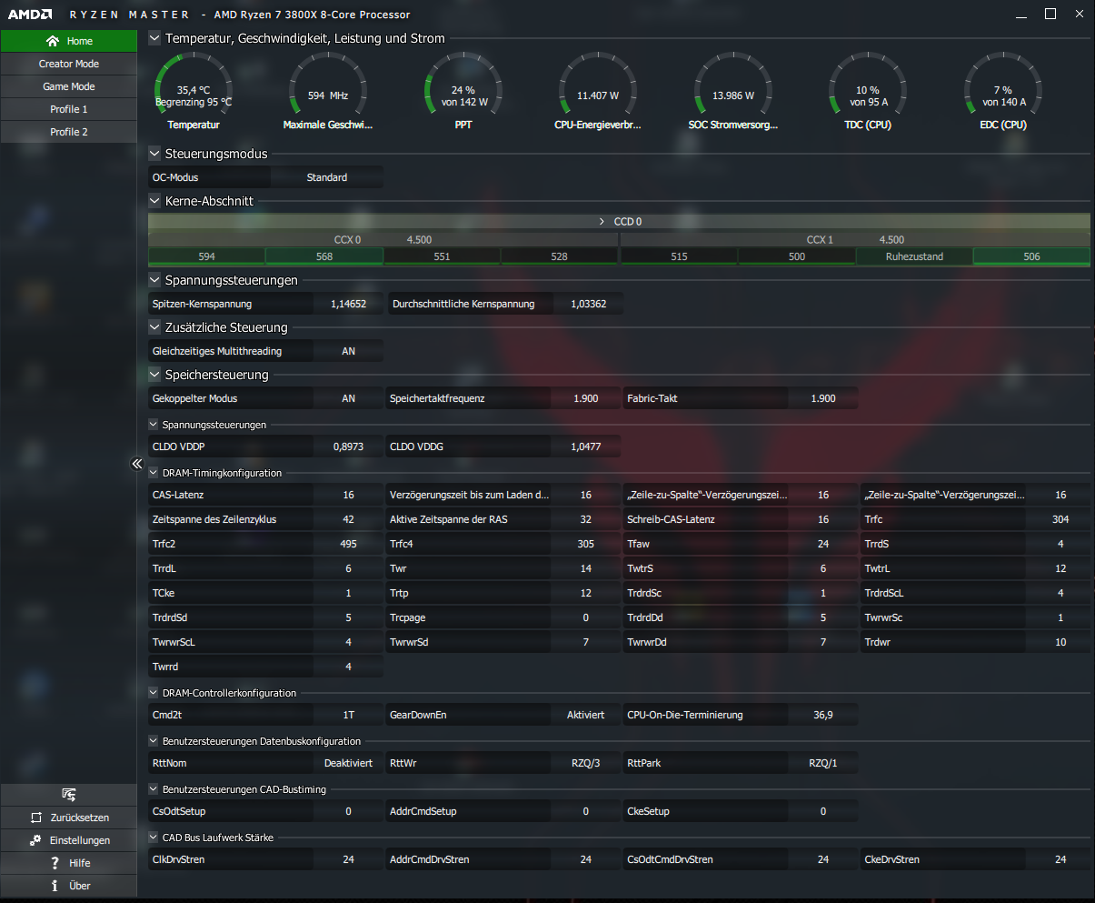

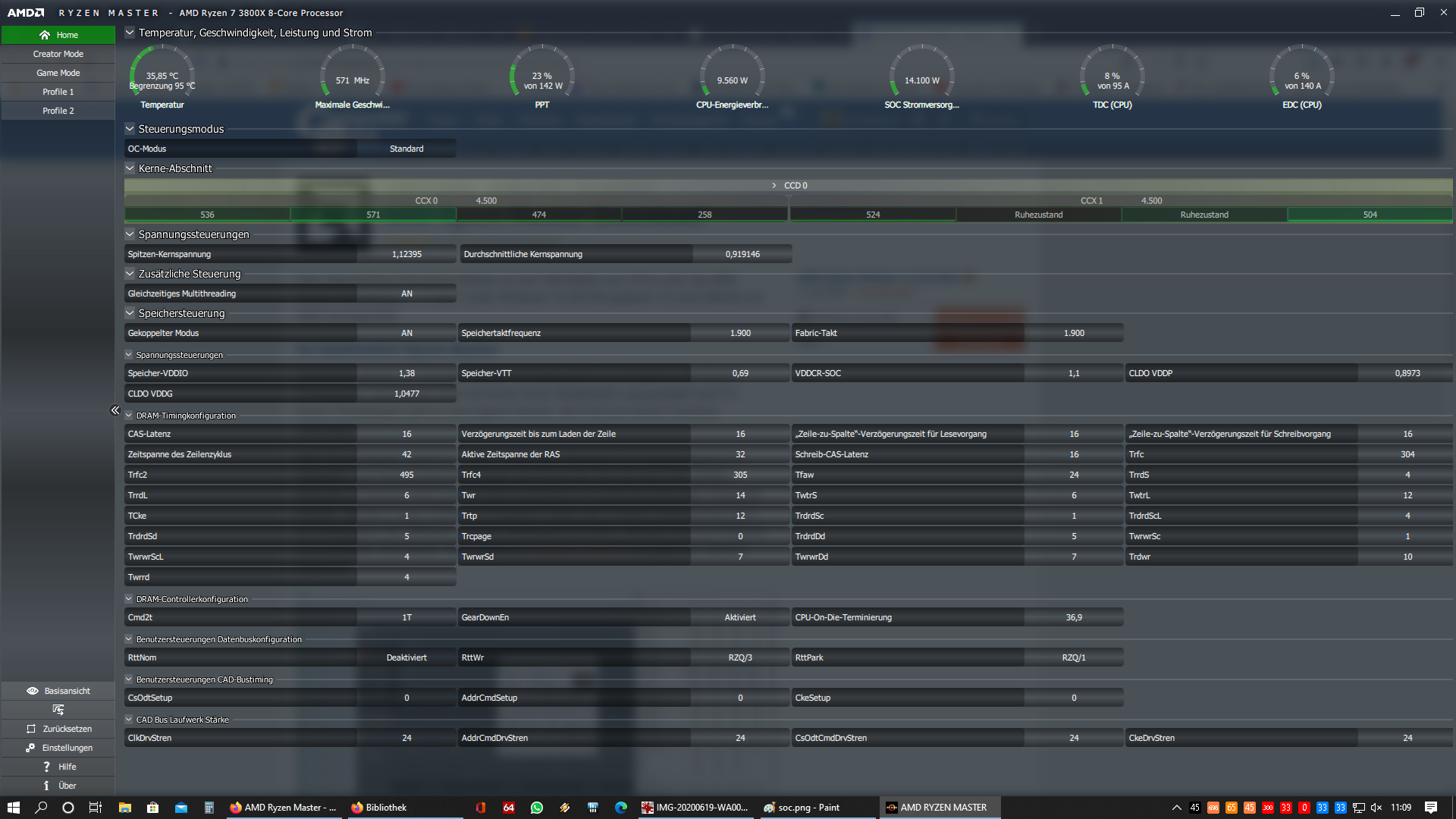

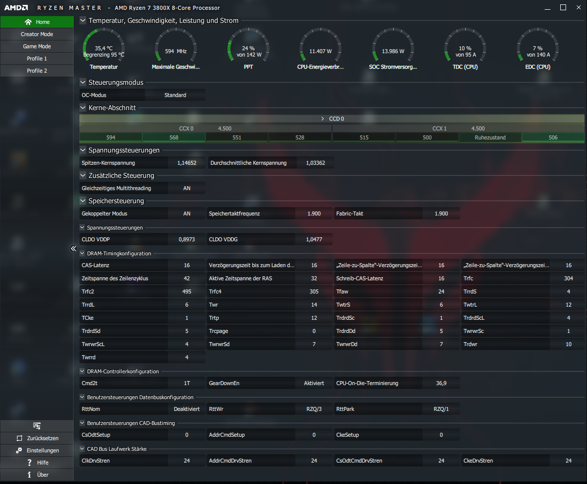

Das erklärt auch, warum Ryzen Master bei dir die SoC Spannung nich angezeigt hat. Ich war schon verwundert, das er das bei dir nicht machte. :daumen:
Ist die denn jetzt drinnen?
Nö aber hast du den Ryzen Master noch mal neu installiert? Aber sooo tragisch ist das auch wieder nicht. Also mach dir deswegen keinen Kopf, es war halt nur ne feststellung. :schluck:

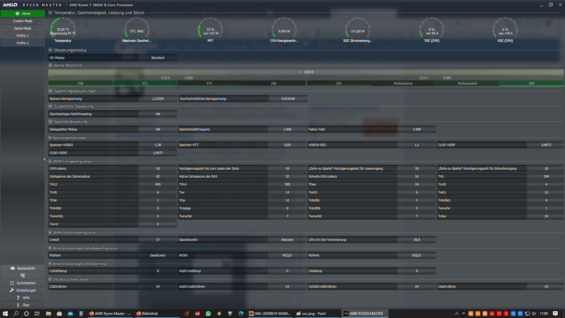

So, hab es mal neu installiert und auch die aktuelle Version ;)
Na schau mal an, da iss se ja:D :daumen:
