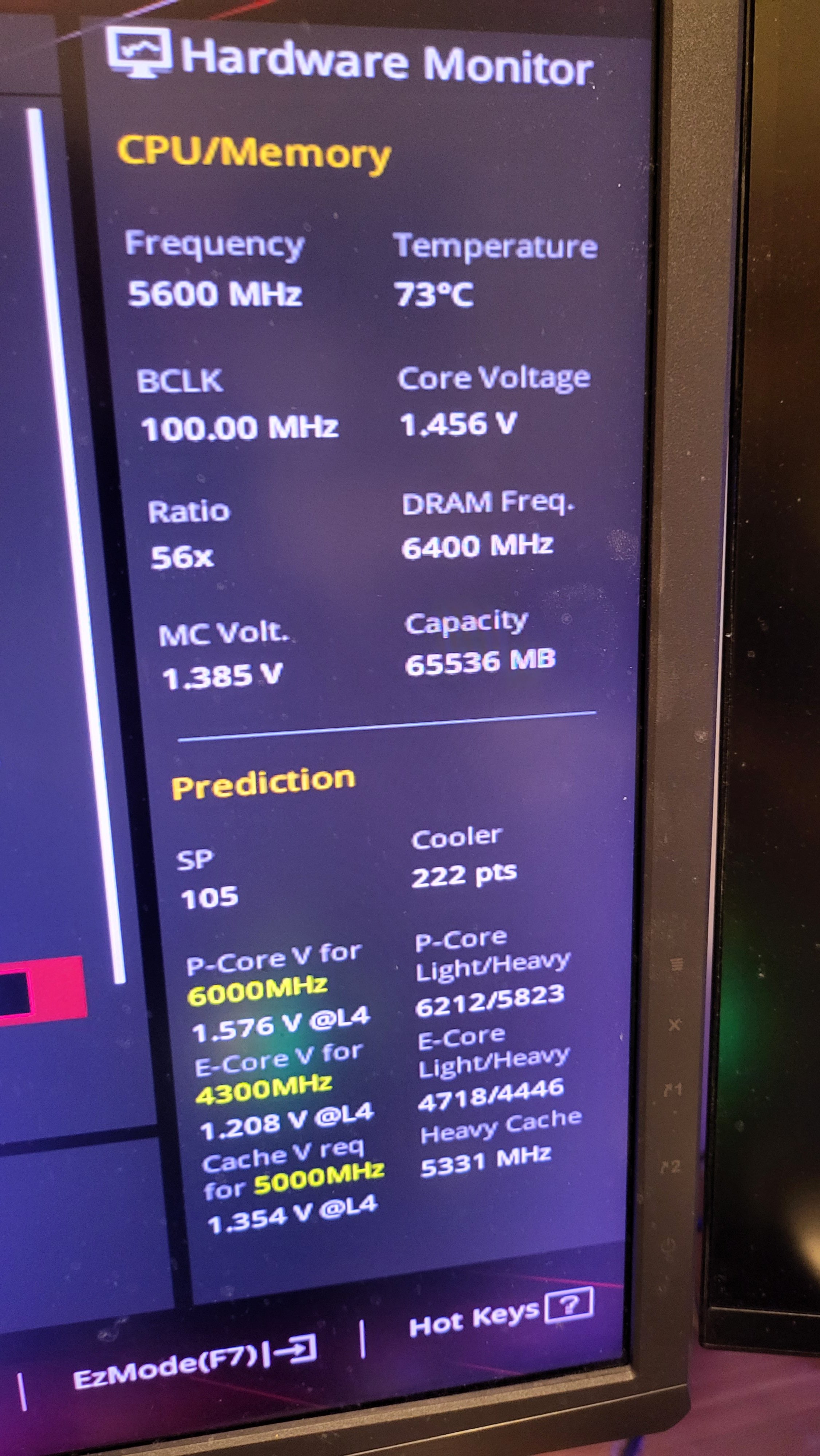

bedeutet, das er noch ein bisschen wärmer wird 😁 je höher, umso wärmer. Jedenfalls hatte ich das Gefühl. Stock war bei mir 3 und ich bin hoch auf 4 damit er stabiler lief.TinyChris schrieb:LLC habe ich auf 5 gesetzt.
hmm... 🤔TinyChris schrieb:Aber auch wieder 73 im Bios, das habe ich nichtmal im Desktop haha.
wärst du nun sehr überrascht wenn ich dir nun sage würde, das dies "normal" ist? Und nicht nur deine CPU... bei der GPU kanns genauso sein.
je besser der Wert für den Kühler ist, umso mehr will das Board die CPU puschen. Automatisch hat das Board beim ersten Check den Kühler mit fast 180 Punkte erfasst. AI-OC lief "ok". Von heute auf morgen erreichte meine CPU auf einzelnen Kernen oder zwei Kernen keine 6GHz mehr. Nach einem Blick ins Bios sah ich, das mein Kühler nur noch bei 79 Punkten eingestuft war. Woche später bei 127 und dann mal 146. Also habe ich mal geguckt was der Wert denn für Auswirkungen hat und per Hand auf 250 Punkte gestellt (Maximalwert) und der wollte meine CPU hoch takten, als würde der Teufel persönlich hinter im her rennen. Natürlich gabs gleich Freeze und das noch lange, bevor HWiNFO überhaupt was von thermischen Limit melden konnte! bin dann in 10er Schritten runter gegangen und erst ab einem Lüfterscore von 181 Punkten war mein System stabil - warum auch immer. 1 Punkt mehr = instabil.TinyChris schrieb:Mit diesem neuen Kühler ziehe ich auf einmal 100W mehr, vll denkt somit mein Board dem geben wir mal Saft weil er besser kühlt und deswegen immer die hohen Temps?
Ich vermute mal das hier ein Fehler im Bios / System dahinter steckt und der zu wenig Spannung / falsche Werte an nimmt um die CPU mit AI-OC zu betreiben.
Also wenn du OC willst, dann von Anfang bis Ende von Hand und nichts automatisch.
Wenn man, so wie ich, keine Ahnung von OC hat, ist ja nicht nur mal hier das Kästchen anklicken und da bestätigen sondern da steckt viel mehr hinter, sich nichts "zerstören" will, muss mit dem zufrieden sein was stabil läuft.
Vor allem... wie wird die Kühlerscore bewertet? Ich weiß es nicht nur daran sich sein System automatisch konfigurieren lassen??? Schwierig 😃
Wenn dein System stabil läuft, nicht zu viel Energie für dich frisst, du mit den Temperaturen klar kommst = so lassen und zufrieden sein.
Nutzt du AI-OC?? Wenn ja, reduzier mal die Lüfterscore nach unten und gucke was passiert. Den Lüferscore kannst du automatisch ermitteln lassen, regelmäßig trainieren oder aber feste Werte. Ein Versuch schadet ja nicht.
