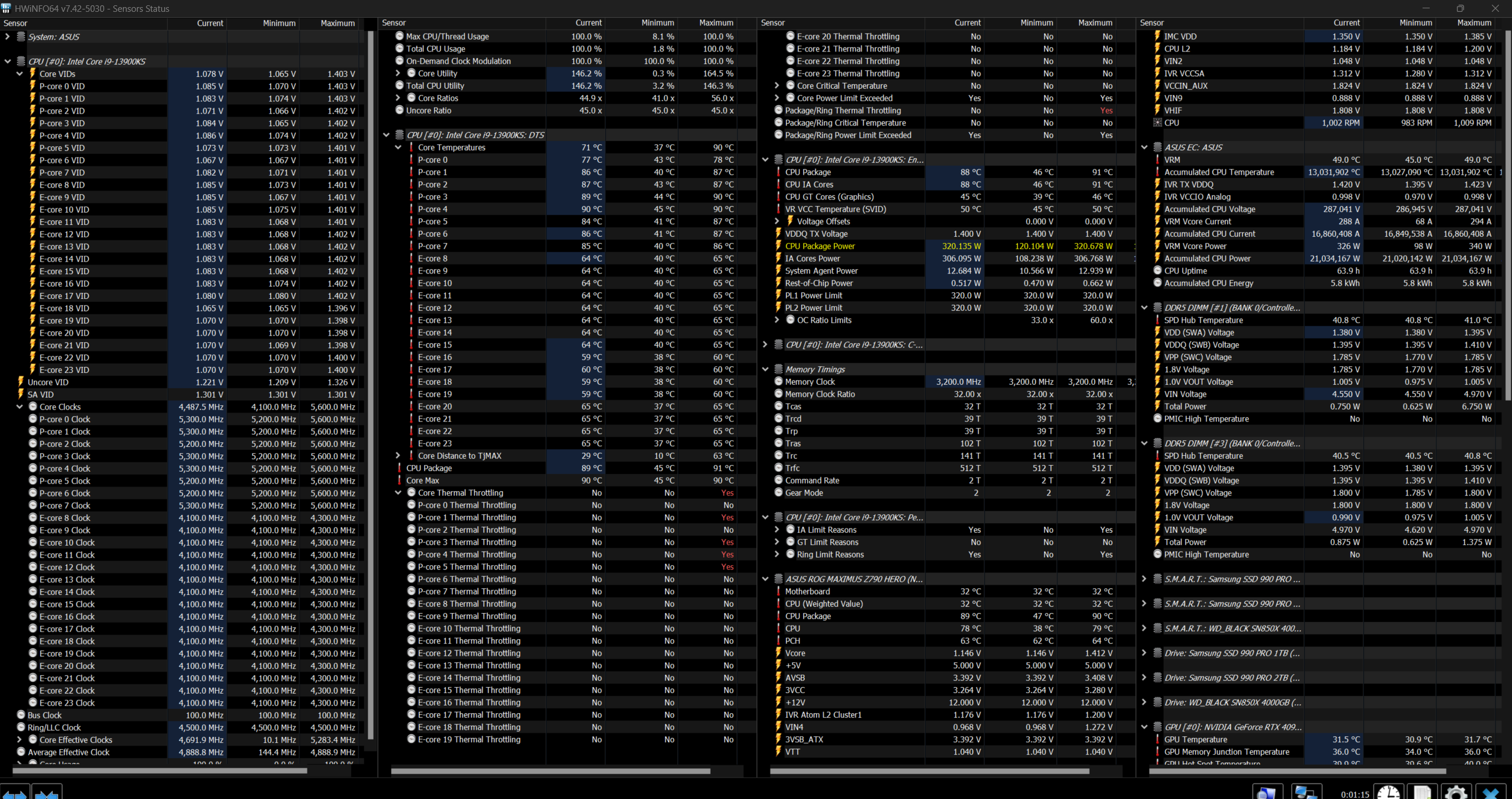

Ja ducky, ich verstehe das. Allerdings habe ich die beste potenzielle Kühlung und andere können mit 400W Package Power unter 80 Grad bleiben, also stimmt gehörig was nicht. Ich baue das gleich wieder auseinander, vorher teste ich noch ein paar Werte falls das BIOS Schuld ist.
Bevor ich ihn jetzt geöffnet habe, mal so Standard Stock Settings probiert die die Leute so eingeben.
AC LL 0.3
DC LL 1.02
LLC Level 5
MCE disabled - enforce all limits
PL1 125W PL2 225W
Cinebench R23 taktet damit runter auf 5.2GHZ??? Package geht trotzdem auf 87°C.
verständlich 🤣
P-Core 1,3,4,5 Thermal Throttling = runter takten aufgrund erreichen der 90° C Temperaturschwelle die wohl im Bios so eingegeben wurde. Dann wird nach unten limitiert und dann ist wohl bei P-Core 5,3GHz und E-Cores 4,1GHz schluß. Außerdem ist mit eingestelltem Powerlimit, wenn ich das richtig bei mir gesehen habe, x Sekunden Volldampf und dann gehts in Keller mit der Geschwindigkeit. Darum habe ich KEIN Powerlimit gesetzt sondern eher über andere Wege das Ding gedrosselt.
Ich weiß nicht ob du vielleicht was nicht richtig montiert hast oder ob du was total verstellt hast oder was du machst. Nimm mal Bios Default und dann Schritt für Schritt und am besten das, was du für dein System raus findest und nicht das, was andere nutzen.
wenn ich das nutze, was andere nutzen, dann habe ich BSOD
sollen wir unsere CPUs tauschen? 😂 ach ne... du hast deinen ja schon "ausgezogen"
zu wenig bzw. falsch aufgetragene Wärmeleitpaste? Minderwertige Wärmeleitpaste?
ähh... CPU 1000rpm? Bezieht sich das auf die WaKü pumpe? Genügend Durchfluss da? Dreh mal aus Spaß die Pumpe auf 100%, Lüfter für Radis auf 100% und lass mal Cinebench laufen und guck mal was dann für Werte kommen?
Aber das ändert nichts mit dem Stromverbrauch... obwohl 320 Watt bei Cinebench für die CPU sicherlich in Ordnung ist
