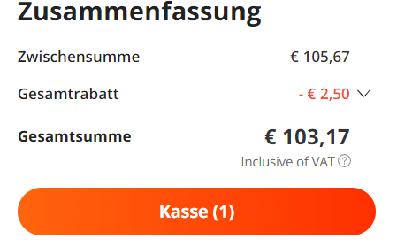

Aber muss der China Besteller hier jetzt nicht Zoll seit neuesten bezahlen, oder haben die Chinesen die Einfuhr Tricks angepasst um das Schutzgeld zu umgehen, also kann man wieder in China bestellen?
die mwst wird beim bezahlvorgang abgeführt, siehe "inclusive VAT"
beim mouseover aufs kleine fragezeichen kommt der text:
"From 1 July 2021, all marketplaces are required by EU law to collect Value-Added Tax (VAT) and remit to the competent tax authority under certain circumstances. The VAT rate may vary depending on the destination country for your order and the type of goods purchased. For more information, please visit our Help Center."
die zahl auf dem bild ist inkl österreichischer mwst, 20%, ich bin in wien.
klar ist es für eine riesige handelsplattform wie ali null problem, so ein system einzuführen.
zahlen tu ich per paypal.
und ja, ich hatte auch schon ali packerl, die am weg verschwunden sind. aber das transportrisiko trägt niemals der käufer. egal welche plattform.
der ali-käuferschutz tut in so einem fall genau das, was jeder käuferschutz tut: eine rücküberweisung veranlassen.
wenn mehrere versandmöglichkeiten: ich empfehle entweder "aliexpress standard shipping" oder "PostNL". "china post" ist auch extrem zuverlässig.
in allen drei fällen erfolgt die last mile zustellung über die lokale post, bei mir österreichische, bei euch deutsche.
