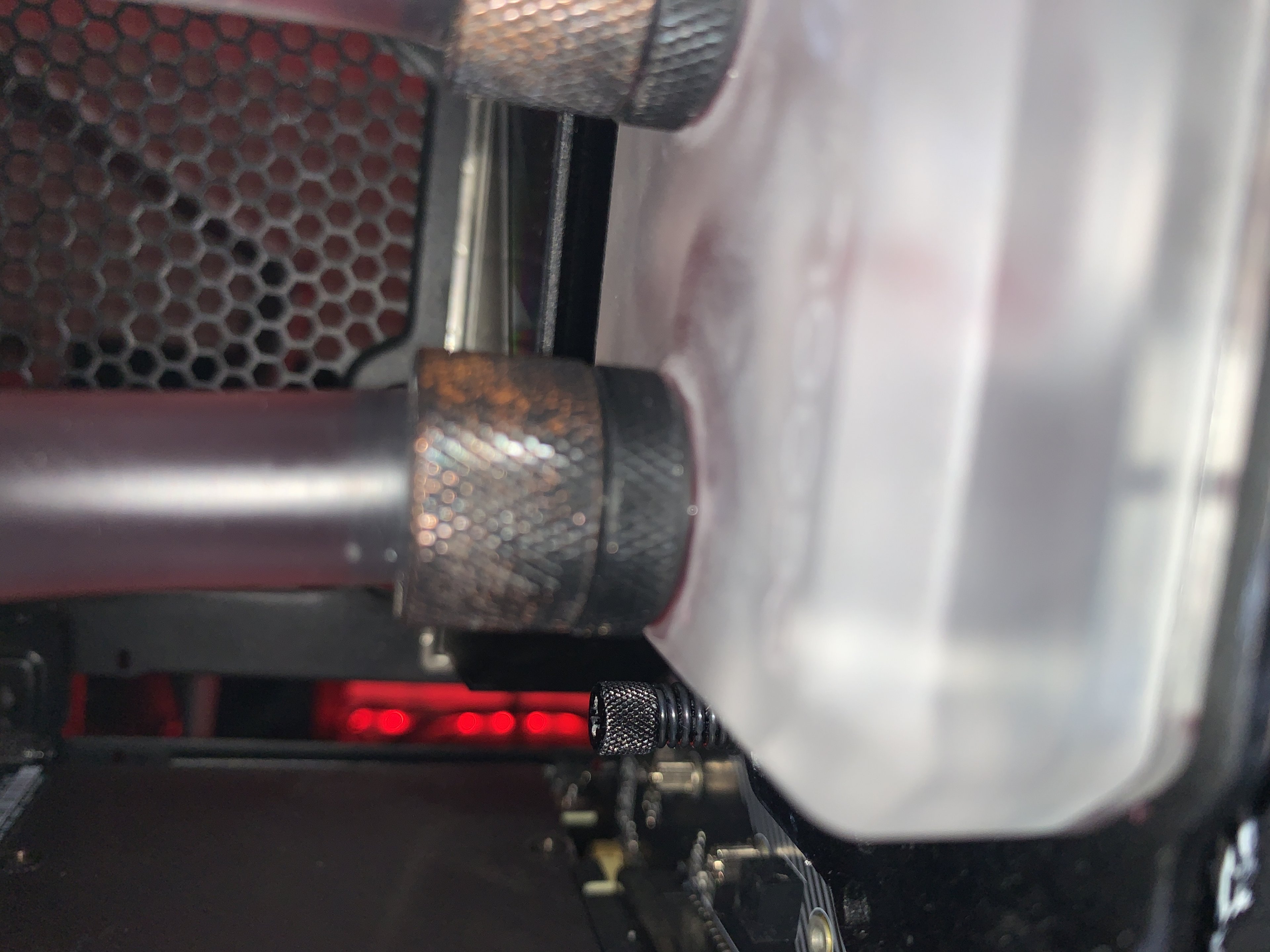

NiclasShiiny schrieb:
Ja in und out Stimmen an der GPU und ja habe ich mir auch schon gedacht weil der Kühler jz auch nichts der teuerste war und die fitting nur in Acryl reingeschraubt werden vllt ist das nicht ganz dich und ja kann sie an der Pumpen AGB Kombi ist eine Schraube zum entlüften
Am untere fitting ist es leicht nass und man kann den sehr leicht lösen evtl.kommt dort die Luft durch kann das sein?

Okay das probiere ich morgen gleich mal aus danke für den Tipp aber wie du gesehen hast an meinem Bild hat der günstige Kühler glaube einen kleiner Fehler das er unten nicht dicht ist und deswegen kommt auch immer schleichend neue Luft in das System

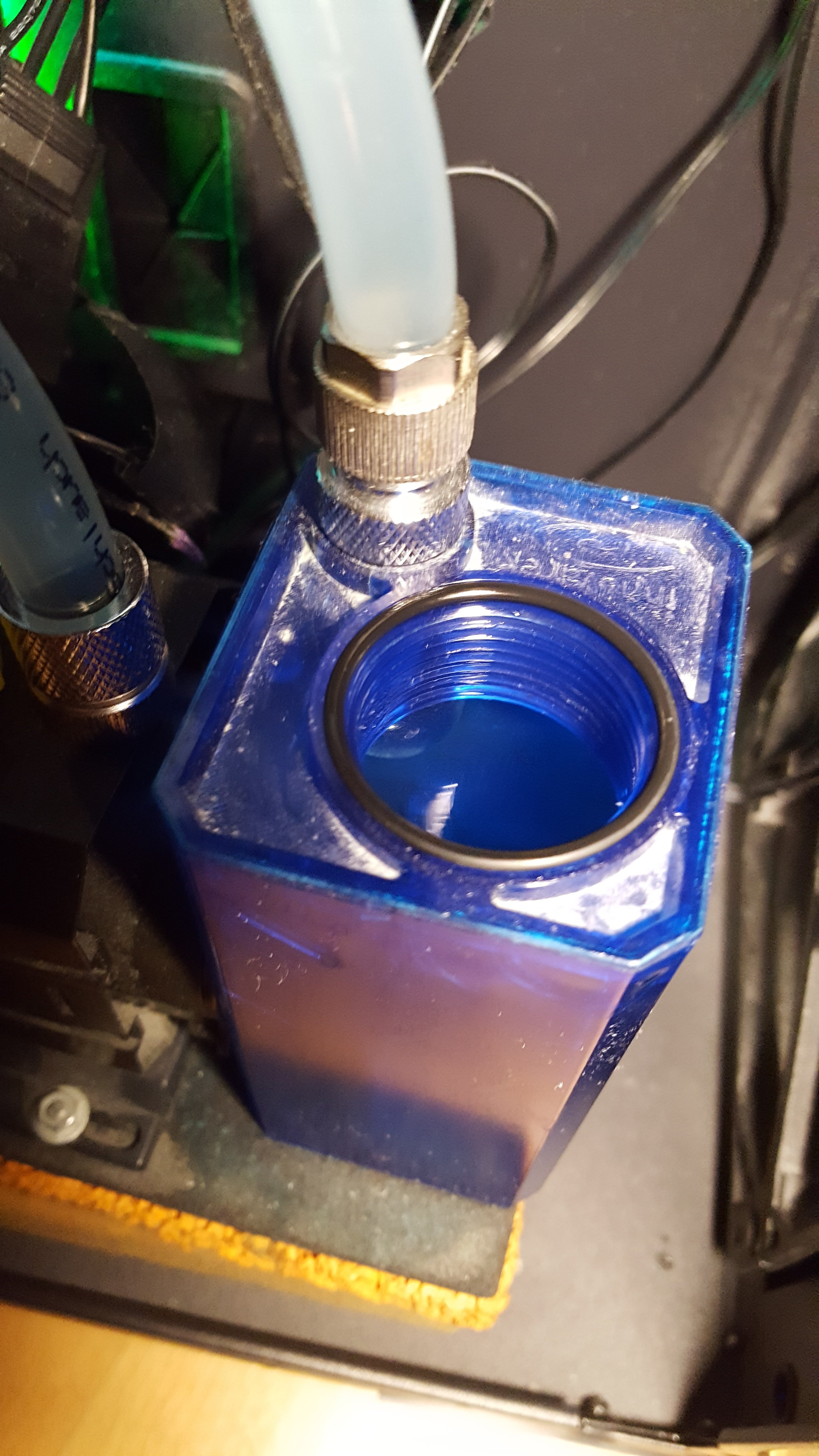

du hast auch zu viel wasser im Ausgleichsbehälter, da dürfen locker 2 cm fehlen,
So wie dein Ausgleichsbehälter aussieht, kannst du den ruhig mal während dem Betrieb die Schraube öffnen, da läuft nix raus, weil nur von oben nachkommen kann , was die Pumpe unten weg befördert.
ich hab einen vom Prinzip her ähnlichen, mit wesentlich größerer Öffnung, da passiert nix.
und dann kann auch Luft entweichen, die du durch den Schlauch bis zur Pumpe beförderst,
Hab dir extra ein foto gmacht, während laufendem Betrieb
Und wegen dem Staub drauf, die Pumpe werkelt schon knapp 10 jahre, ( in diesem System gut ein jahr )
Bei Beitrag 22 , mein ich grad , dass da überhaupt kein O-Ring dran ist,
( die man übrigens nur gut mit der Hand anzieht )

Memorie schrieb:
Entleer mal das System
sonst bleibt nur der Ärger, Diesen nicht ganz dichten Fittich kannst beheben, wenn du ihn rausdrehst, und, wenn da ein O-Ring dran ist, einen etwas größeren ( dickeren ) nimmst,
Du kannst auch in den Baumarkt, und dir ne kleine Rolle von diesem weißen Dichtband holen, das die Heizungsinstallateure benutzen, da wickelst du etwas um das Gewinde rum, aber nicht zu viel, sonst kriegt das Azetal ? Risse.
Ich danke dir das du mir das erklärt und auch gesendet hast ich werde mich morgen gleich mal drum kümmern, Wenn das alles dicht ist sollte die Luft ja irgendwie langsam raus gehen mir drehen des Gehäuses. Nochmals vielen Dank
