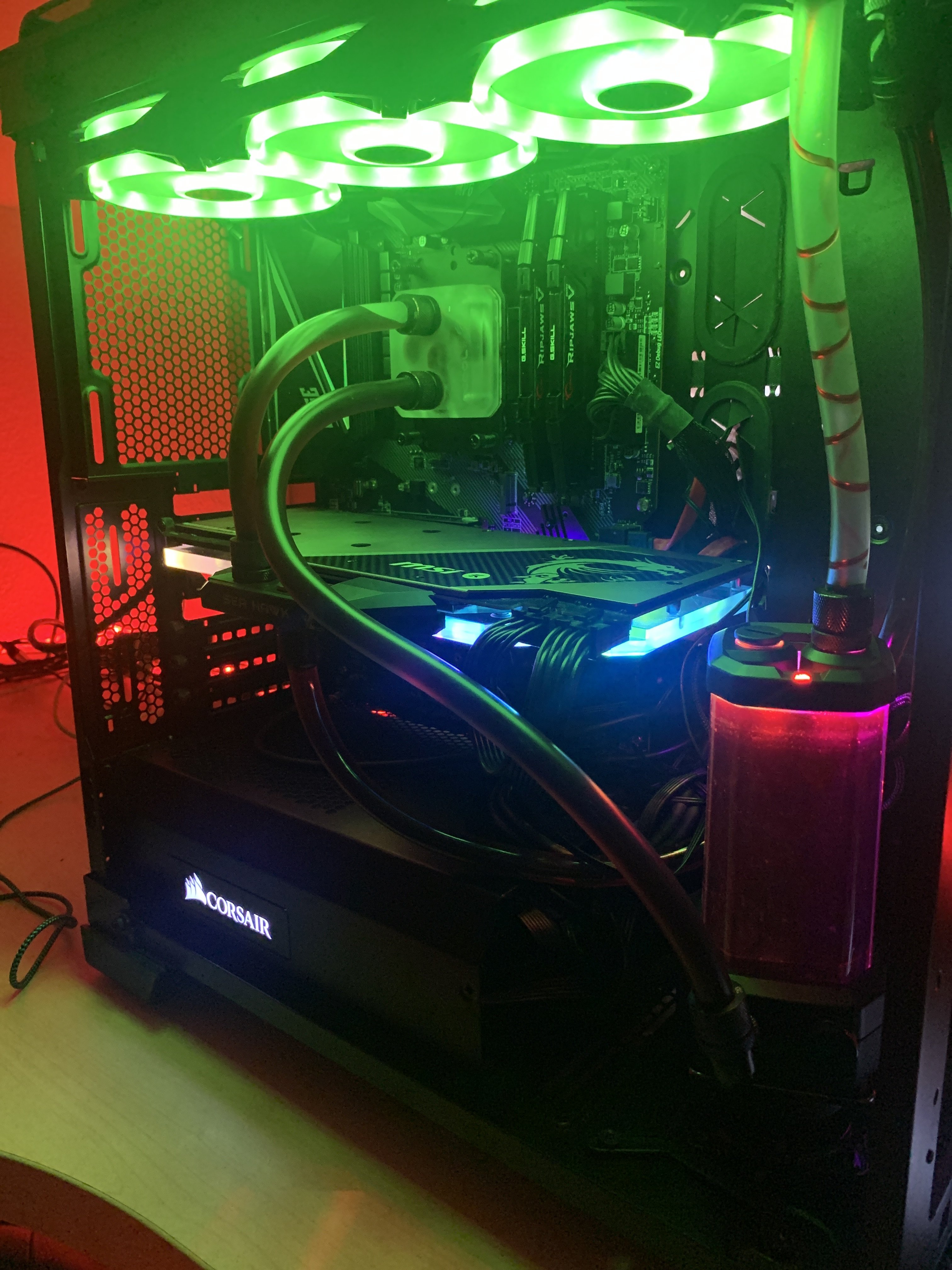

ich habe mir selbst eine Wasserkühlung zusammen gebaut, aber die Luft will nicht raus gehen... (Bilder folgen)

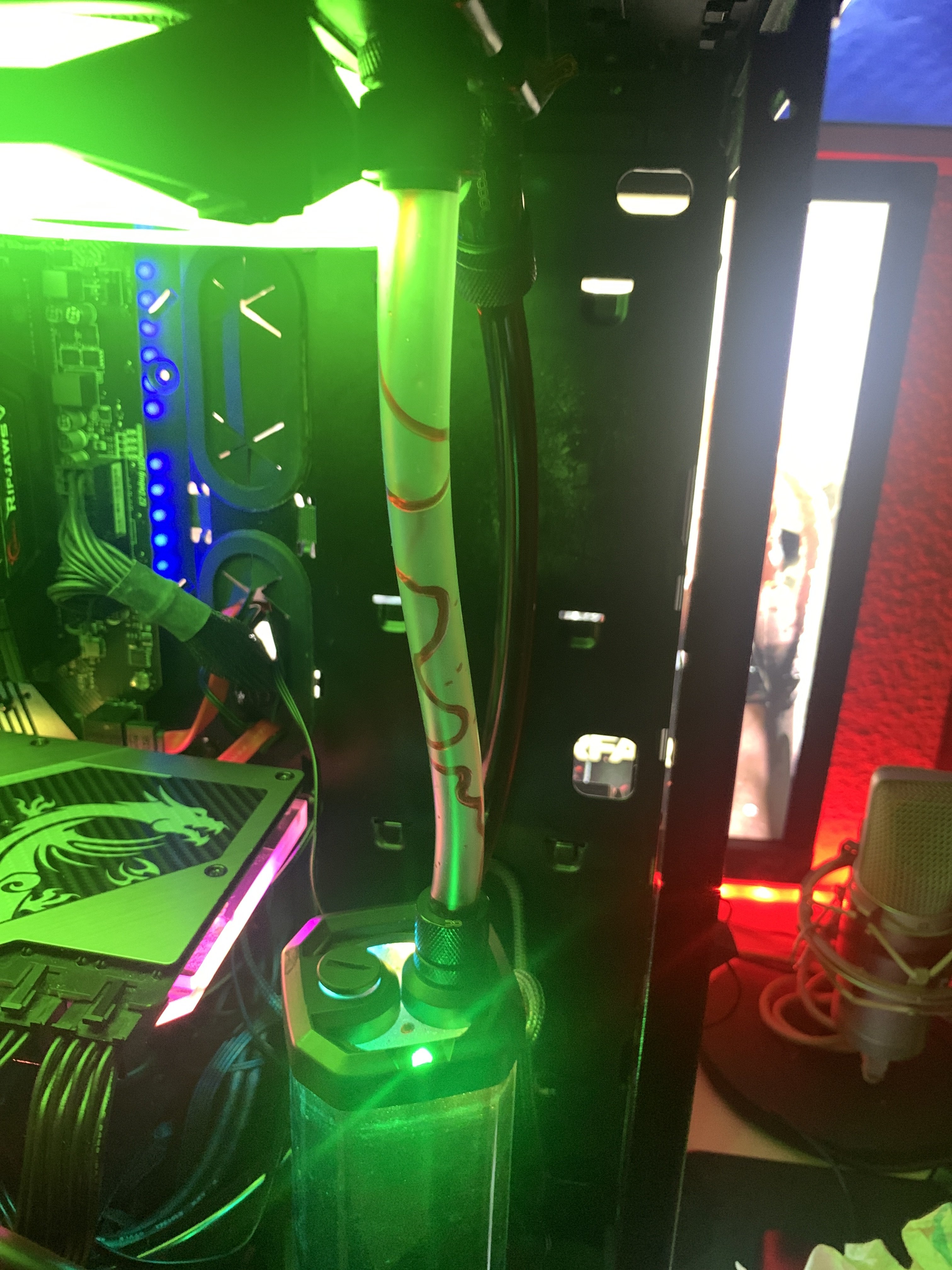

Ich probiere nun schon seit einem Jahr die Luft raus zu bekommen und habe wirklich schon alles probiert. Jetzt kommt auch noch dazu das meine GPU Temperatur auf 86 Grad steigt bei dem Spiel warzone auf 4K (Nvidia 2080 Sea Hawk X
Die CPU Temperatur liegt bei 80-110(amd ryzen 9 3900x. Es wäre schön wenn jemand einen super Tipp hat. Das Problem liegt denke ich mal daran das dass gekühlte Wasser so gut wie nicht durch den Schlauch kommt wie man auf den einem Bild sieht wo der Schlauch in den AG
danke für eure Hilfe

Wenn im laufenden Betrieb so ein Rinnsal aus dem Wärmetauscher kommt ist irgendwo der Flow blockiert.
Bei der Wasserfarbe hat sich bestimmt irgendwo in den Finnen bei der CPU oder GPU eine Menge Schlonz abgelagert.
Die Wärmetauscher ausbauen und schauen ob was drin ist.
Alternativ zumindest abkoppeln, Wasser ablaufen lassen und mal einzeln versuchen ob man durch die beiden Dinger durchpusten kann.
Ohne genug Durchfluss wirst du weder deine Luft noch die Temperatur los.
Und beim nächsten Mal nur destilliertes Wasser nehmen, ohne den Farbrotz.

Ja aber ich hätte keine Vermutung wo was blockiert ist es könnte dann nur noch die Pumpe oder der Radiator sein kann es auch sein das dir Pumpe(5000rpm) einfach zu schwach ist die Luft dort raus zu ziehen ?

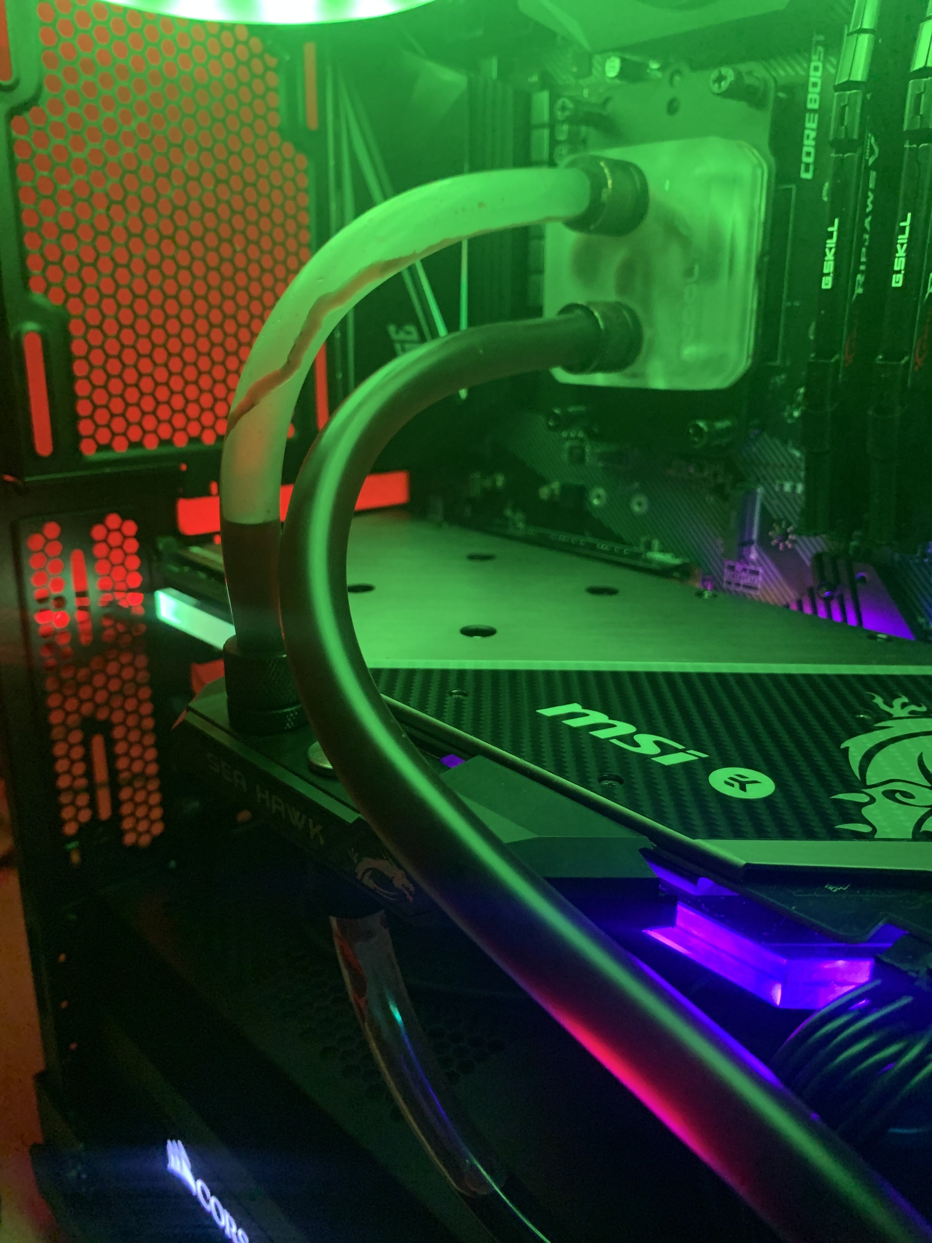

Sicher das dein CPU-Block guten Durchfluss hat? Liegt die Distro Plate richtig drin? (In/OUT ist laut Bild ja richtig)
Ich frage, weil die Luftblasen ja schon sofort nach deinem CPU-Block direkt am Ausgang "hängen" bleiben und das obwohl der Block erst das erste Glied in deinem Kreislauf ist.
Normal hängt die Luft ja eher im CPU-Block und nicht direkt danach.

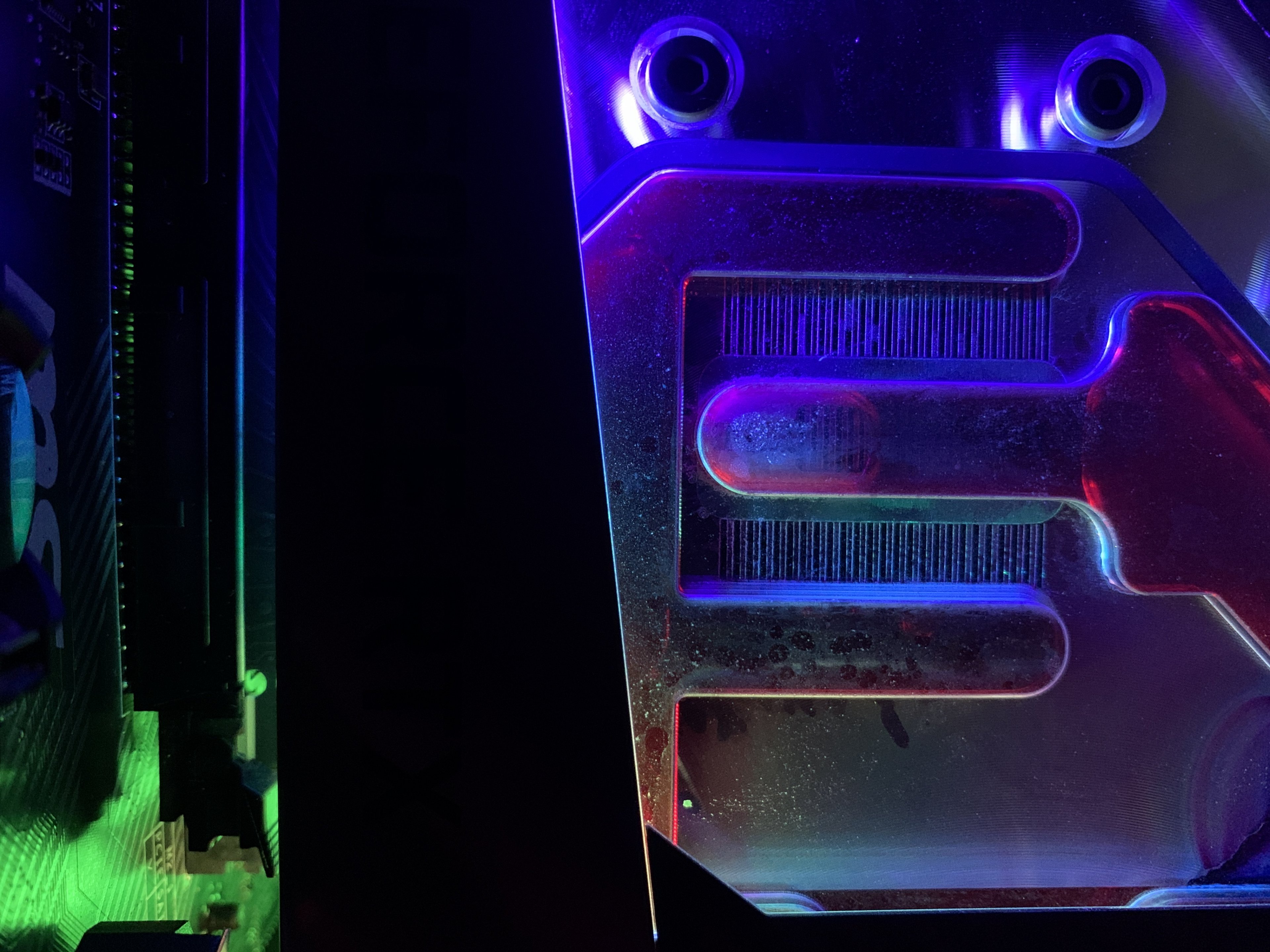

Ja hat er eigentlich kann ich ja nochmal Überprüfen. Ich habe auch gesehen das in der distro plate der Graka luft drinnen hängt nur ein wenig aber es ist Luft drinnen

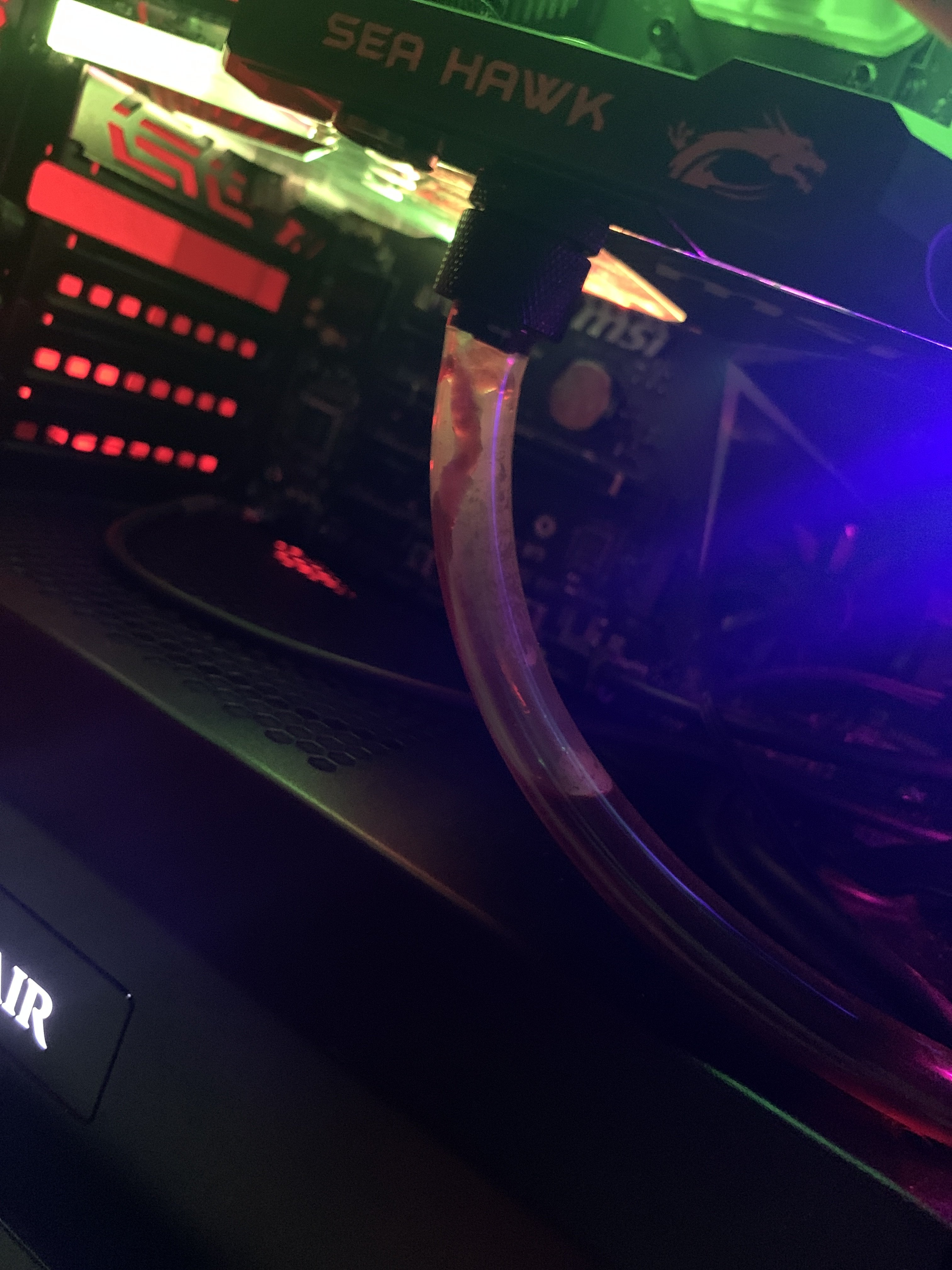

Nach mehrmaligen umdrehen ist der Radiator Luft frei und es ist ein wenig Luft aus dem System jetzt hängt die lügt vor und hinter der Graka Siehe Bild
Ich denke dein Problem startet echt am CPU-Block (wenn die Pumpe nicht schon das Problem ist). Irgendwie ist da am Ausgang schon kein Druck mehr, zumindest sieht es für mich auf den Bildern stark danach aus.
In/Out an der GPU stimmt aber, oder?
Ja in und out Stimmen an der GPU und ja habe ich mir auch schon gedacht weil der Kühler jz auch nichts der teuerste war und die fitting nur in Acryl reingeschraubt werden vllt ist das nicht ganz dich und ja kann sie an der Pumpen AGB Kombi ist eine Schraube zum entlüften
