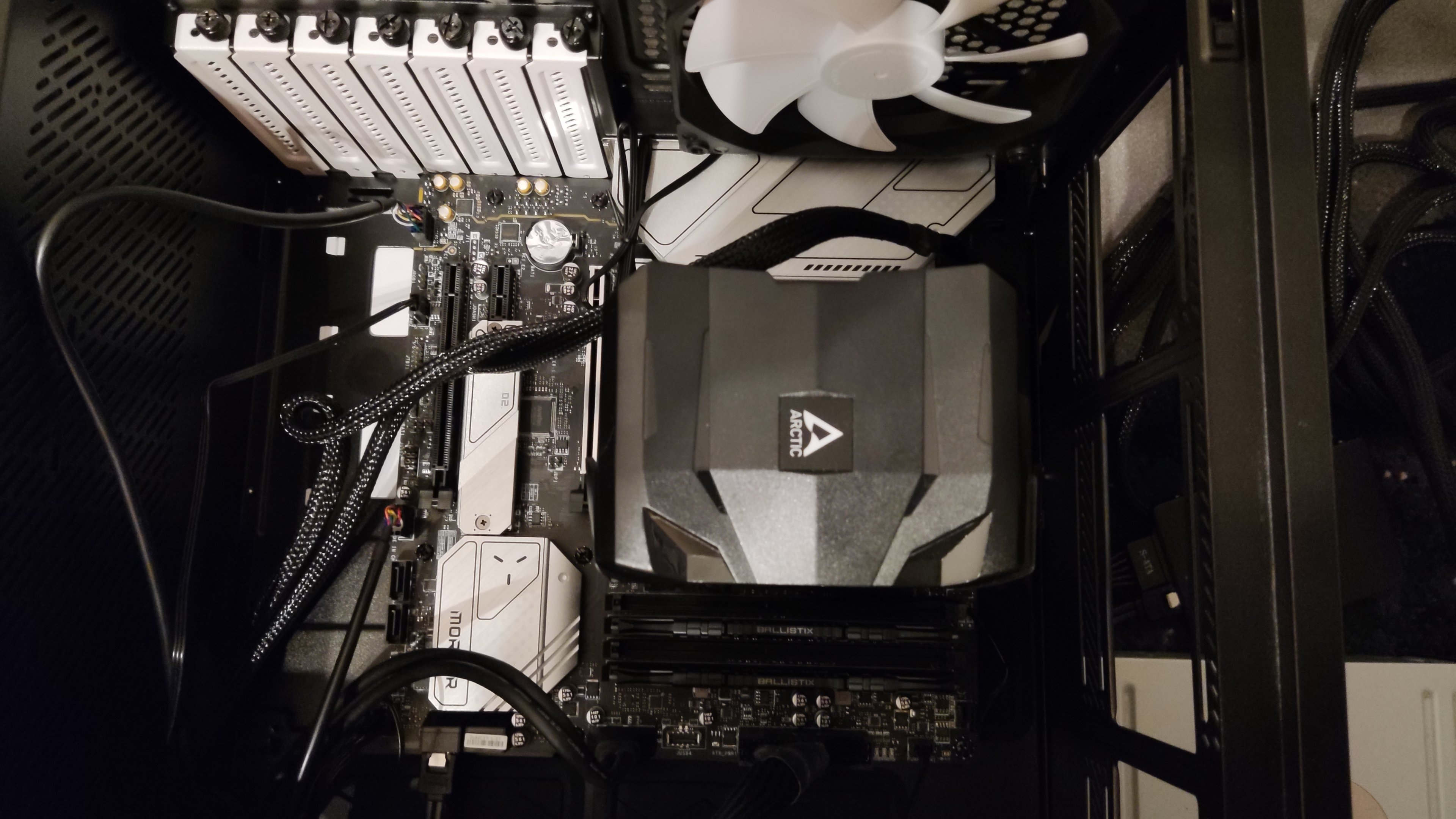

Ich brauche wohl auch neues Board + CPU + RAM
ElPadre schrieb:
und ich habe schon ein paar Dinge falsch gemacht
RAM steckt im zweiten und vierten slot?
Oben sind halt die HDDS und PUMP pumpt wohl mehr.
bitte was?

RAM habe ich natürlich beide nebeneinander reingetan... Aber ich habe inzwischen gestartet. Ist flüsterleise (obwohl noch offen) und als erstes sagt er mir, dass ich gefälligst die RAM anders einsetzen soll. Also wie von dir geschrieben :)
Beim Strom habe ich nun das Kabel genommen, dass P8 und die beiden 4er CPU Stecker hat und habe alle diese Stecker ins MB gesteckt. Ins Netzteil kommt dann davon ja nur ein Stecker. Es ist nichts explodiert :)
Zu den Lüftern: im Gehäuse sind 2 Frontlüfter. Einer oben einer unten. Die Festplatten wohnen dann ja oben. Deshalb habe ich den oberen Lüfter an PUMP_FAN1 angeschlossen. Ich sehe nur, dass der mit mehr Power als SYS_FAN1 bzw. 2 versorgt wird. Und ich dachte, dann kühlt er eben die Festplatten etwas mehr. Einen Lüfter muss ich da ja anschließen...

es steht sogar direkt auf dem MB in welche slots der gehört... und im handbuch natürlich auch.
wie stellst du dir das vor? ja, PUMP stellt mehr power bereit als SYS, aber das ändert doch nichts an den specs der lüfter. die drehen mit maximal 1000RPM und schlucken maximal 1,32W. egal ob der FAN-header an dem die hängen 12W, 24W oder 36W liefern kann.

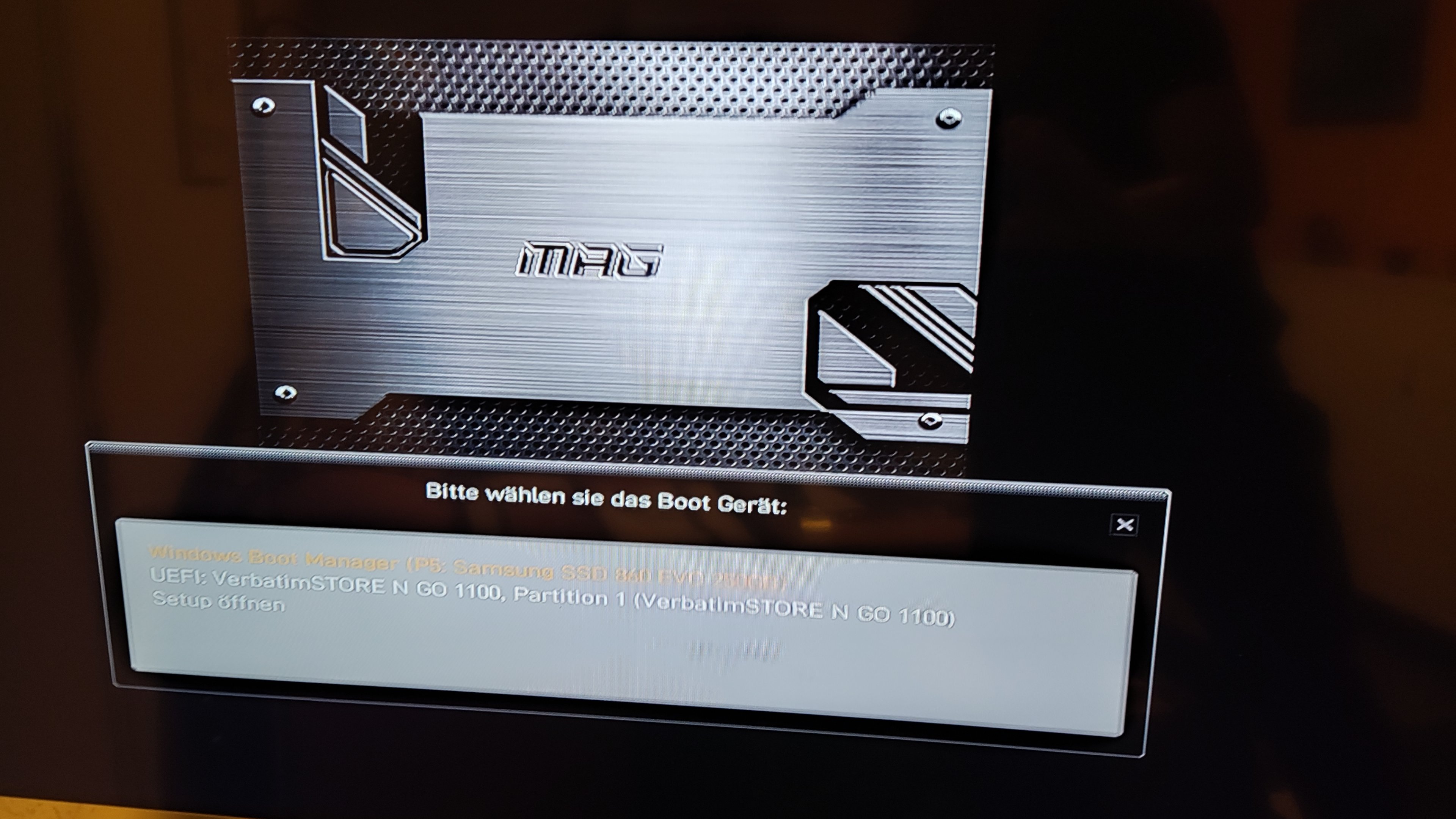

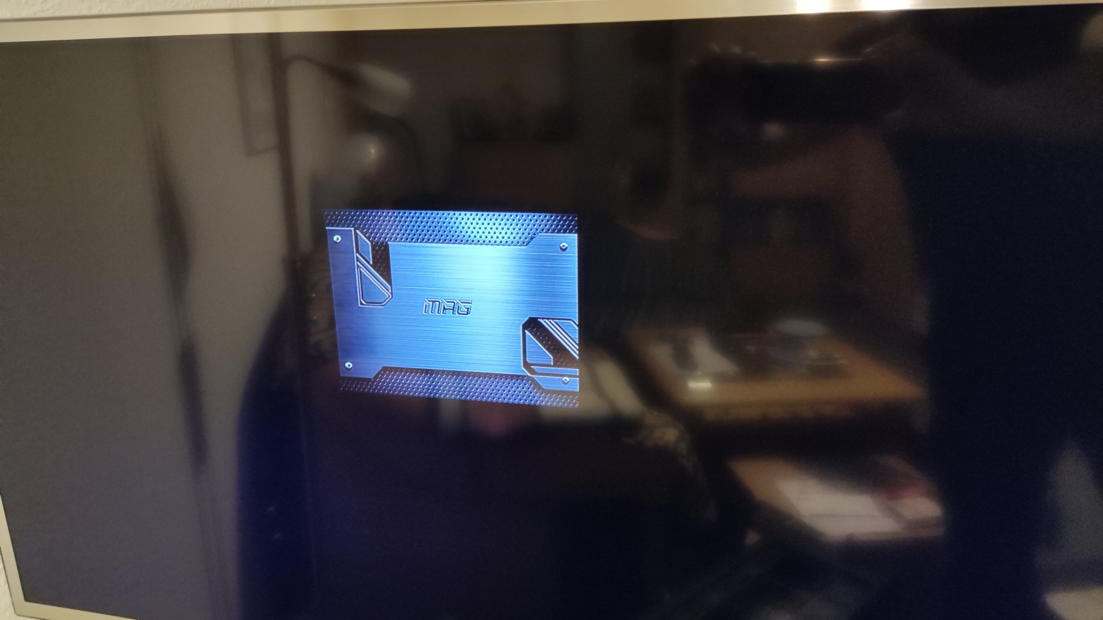

Ich muss jetzt rausfinden, warum Win Setup nicht startet. Bild bleibt schwarz oder bleibt einfach ein Bild mit MAG stehen, wenn ich vom Stick aus starte.
RAM habe ich natürlich jetzt umgesteckt. Kann es sein, dass ich einen neuen Win 10 Installstick erstellen muss, weil es jetzt UEFI "BIOS" ist?
Nun bin ich ratlos :(
Habe 3 verschiedene Win 10 Installationssticks ausprobiert (einen davon heute erstellt). Es kommt entweder nur das Bild mit "MAG" drauf oder die Windowskacheln und dann passiert nichts mehr. Habe den Stick an meinem alten PC getestet. Da kommt nach wenigen Sekunden die Windows Abfrage nach Land usw.

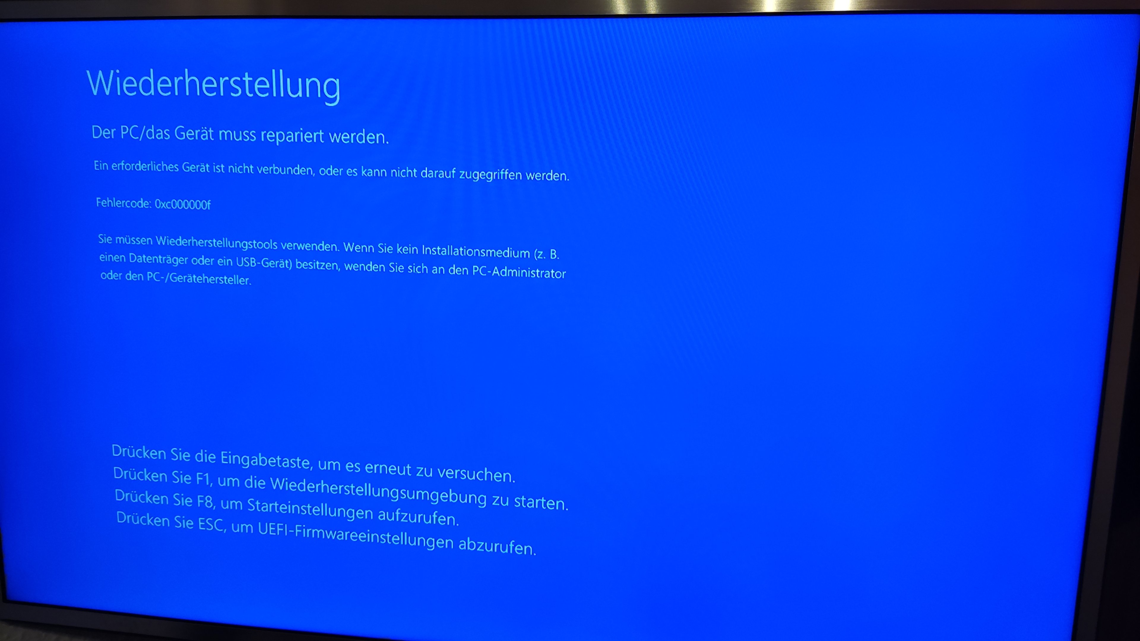

Wenn ich eine leere SSD dranhänge (auf der schon Win 10 drauf war), versucht er von dieser zu Booten und bringt dann Fehler "Dieser PC muss repariert werden".
Ich habe dann doch schon das DVD Laufwerk umgebaut und dort eine Win 7 DVD eingelegt. Ergebnis: ich kann gar nicht vom DVD Laufwerk aus Booten. Es wird mir im BIOS angezeigt aber ich kann es nicht auswählen, wenn ich bein Starten F11 drücke.
In letzter Verzweiflung habe ich meine aktuelle SSD mit Win 10 aus dem alten PC ausgebaut und drangehangen. Auch dann kann ich nicht auswählen, dass ich von dieser SSD starten möchte.
Habe auch schon einen RAM rausgenommen. Mich wundert, dass der RAM mit 2666 angezeigt wird, obwohl es ja 3200er ist.
Kann ich echt was kaputt gemacht haben? Hat noch jemand eine Idee? Ich habe keine mehr :(

Bild 2 wenn ich nur mit leerer SSD starte. Bild 3 Auswahl bei DVD Laufwerk mit Win 7, leerer SSD und USB 10 Stick, Bild 4 wenn ich vom Stick aus starte.

erst einmal bzgl. des Bootens der alten SSD: Also ja, wenn deine Windowsinstallation auf einer SSD aus einem Uraltsystem mit alter Partitionierung stammt, kann es natürlich sein, dass du im Bios von UEFI auf Legacy umstellen musst. Das würde ich dir aber nicht empfehlen.
Besser ist es, wie du ja selber auch schon erkannt hast, die SSD komplett plattzumachen und ein Cleaninstall von Win-10 vorzunehmen. Dafür brauchst du besagten Bootstick, den du grundsätzlich auch in einen hinteren USB-Anschluss stecken solltest, die Frontanschlüsse machen gelegentlich Probleme.
Nun ist noch die Frage: Wie(!) genau, hast du den Stick denn erstellt? Es liegt erstaunlich oft an der Methode und auch an der Hardware. Manchmal funktionieren zwei von drei Sticks nicht, oder bei der Erstellung des Bootsticks gibt es einen Fehler.

Du bist mein Held!!! Habe den Stick nun hinten reingesteckt ;) Wollte gerade schreiben, bringt nichts... aber dann drehte sich der Kreis und nun ist das Setup da :))))) Da es nicht mal vom DVD Laufwerk aus ging, dachte ich schon, das wird gar nix mehr. Vielleicht kann man Win 7 da nicht mehr installieren? Egal ich mache jetzt mit Win 10 und dem Stick weiter. Den Stick habe ich wie im Netz beschrieben mit dem MS Tool erstellt und ausgewählt "für anderen PC". Der Rest lief von allein.
Danke!!!!!!!!!
