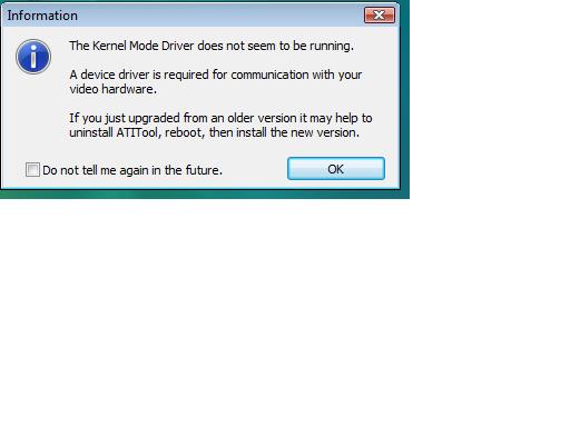

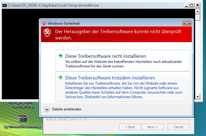

Jetzt wollte ich ATITool drauf machen aber das geht nicht siehe Bilder.
Ich kann es dann zwar öffnen aber ich glaube es erkennt meine Graka nicht.

naja, so wie ich das aus dem ersten Bild sehe, installierst du aber auch Beta-Treiber. Passiert das selbe auch wenn du zertifizierte Treiber installierst? Wie hoch ist die GPU-Temp?
Das wird daran liegen das du eine NVIDIA Karte und keine ATI hast.:hammer_alt:

ATi tool ist schon seit ner ewigkeit auch für nVidia karten geeignet... das problem ist eher das ATi tool den treiber nicht installieren kann... und das wiederum liegt an Vista 64bit... :rolleyes:
mit nTune von nVidia solltest du die temps auslesen können...

Ich würde mal einen Final-Treiber von nVidia probieren. Beta-Treiber können zwar gut sein, können aber auch Fehler verursachen...eben Beta.;)

Wie hast du Rivatuner unter vista64 bit zum laufen bekommen. Oo das hat doch das selbe Prblem wie ATI tool und kann den Kerneltreiber nicht installieren.... Oo
Oder gibts da ne neue Version?

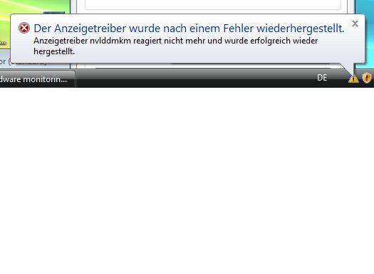

so hab grad Hitman gestartet, nachdem mein Rechner die ganze Nacht aus war. Und es lief 5 mins.
Rivatuner sagt bei der Temp ca 70 also ok.
Und das abstürzen sah folgend aus.
Der Bildschirm wurde 5 mal hintereinander kurz schwarz und dann ist er auf Desktop und im Taskmanager steht Hitman reagiert nicht mehr.
Und in der Taskleiste kommt so ne Nachricht , das irgendein Treiber beendet werden musste und wieder erfoögreich hergestellt wurde.
Scheint so, als würde Vista irgendein Treiber oder so beenden im Spiel.
Ich zogg nochma und mach dann mal ein Bild von der Nachricht

Das klingt stark nach VPU Recover (heißt bei ATI zumindest so. NVidea kann das aber auch.).
Wenn die VPU (oder GPU genannt) zu heiß wird oder andere Fehler auftretten und die VPU in folge nicht mehr gesteuert werden kann, wird der Treiber beendet und in Prinzip ein Kaltstart der VPU gemacht.
Ich würde auf alle fälle mal einen Streßtest der Graffikkarte machen und sehen obs Auftritt und wie da die Temps sind.

naja ich hatte dabei Rivatuner laufen und der sagte 62 Grad GPU, sprich es dürfte nix sein.
Und zum Stresstest, welches Programm. ATITool will bei mir nicht wegen Vista 64 glaub ich und das von Nvida sagt es kann nicht installieren, da ich keine nforce Platine habe.

Das sieht eher nach nem Treiberproblem aus statt Überhitzung. Es wird ja auch der Treiber neugestartet nicht die GPU.
Vermutlich bleibt der Treiber aufgrund eines Bugs hängen und wird von Vista automatisch neugestartet. Hitmann crasht dadurch natürlich.
Abhilfe könnte das restlose Entfernen der Grakatreiber und anschließender Neuinstallation schaffen. Probier das mal aus.
