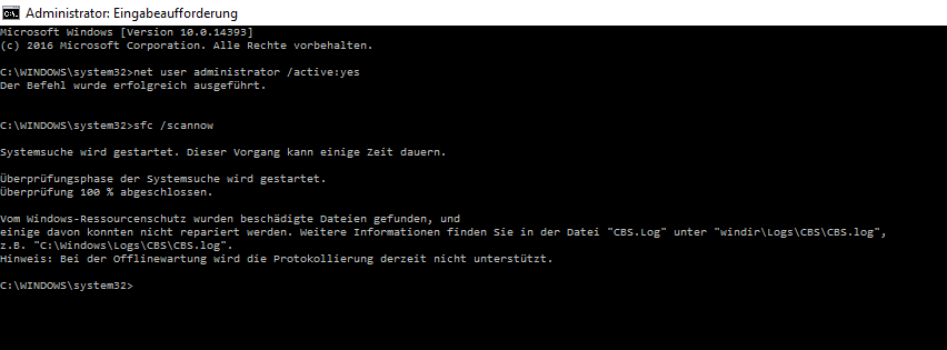

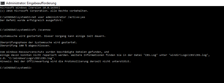

Jetzt habe ich über cmd einen scann gestartet und bekam folgende meldung (siehe Bild)
die Datei CBS.log könnt ihr euch im folgenden Link runterladen.
http://www.file-upload.net/download-12206570/CBS.log.html

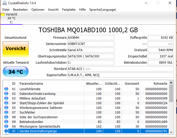

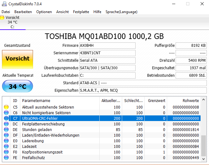

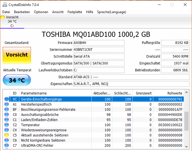

@TheManneken hier sind die screenshots
AW: Ich habe glaube ich einen schwerwiegenden Fehler auf dem PC - Wie löse ich das Pr
Sichtbar ein Plattenfehler. Offensichtlich kommst du (manchmal) auf die cmd Ebene --> starte dort chkdsk /f /r
