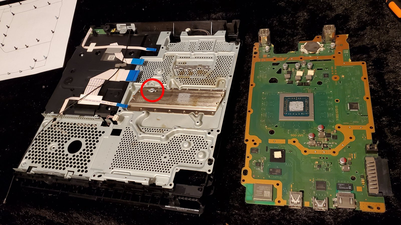

Hallo zusammen!
Mein Sohn ist ein bekennender Xbox-Fan, wollte aber gerne eine PS4 haben, mit der er dann andere Spiele und mit anderen Kumpel zocken kann.
Der Große meiner Frau hat uns seine PS4 "vermacht". Das Gerät ist nun wieder so laut, wenn es unter Last läuft, dass ich dachte: Reinigen, neue Wärmeleitpaste und -pads und die Konsole rennt wieder leise und die nächsten Jahre zuverlässig.
YouTube sei Dank, habe ich mit einem "Tutorial" und meiner Kamera unter "Anleitung" und mit penibler Foto-Dokumentation die Konsole zerlegt.
Jetzt kommt das ABER und mein fast schon panischer Hilferuf...

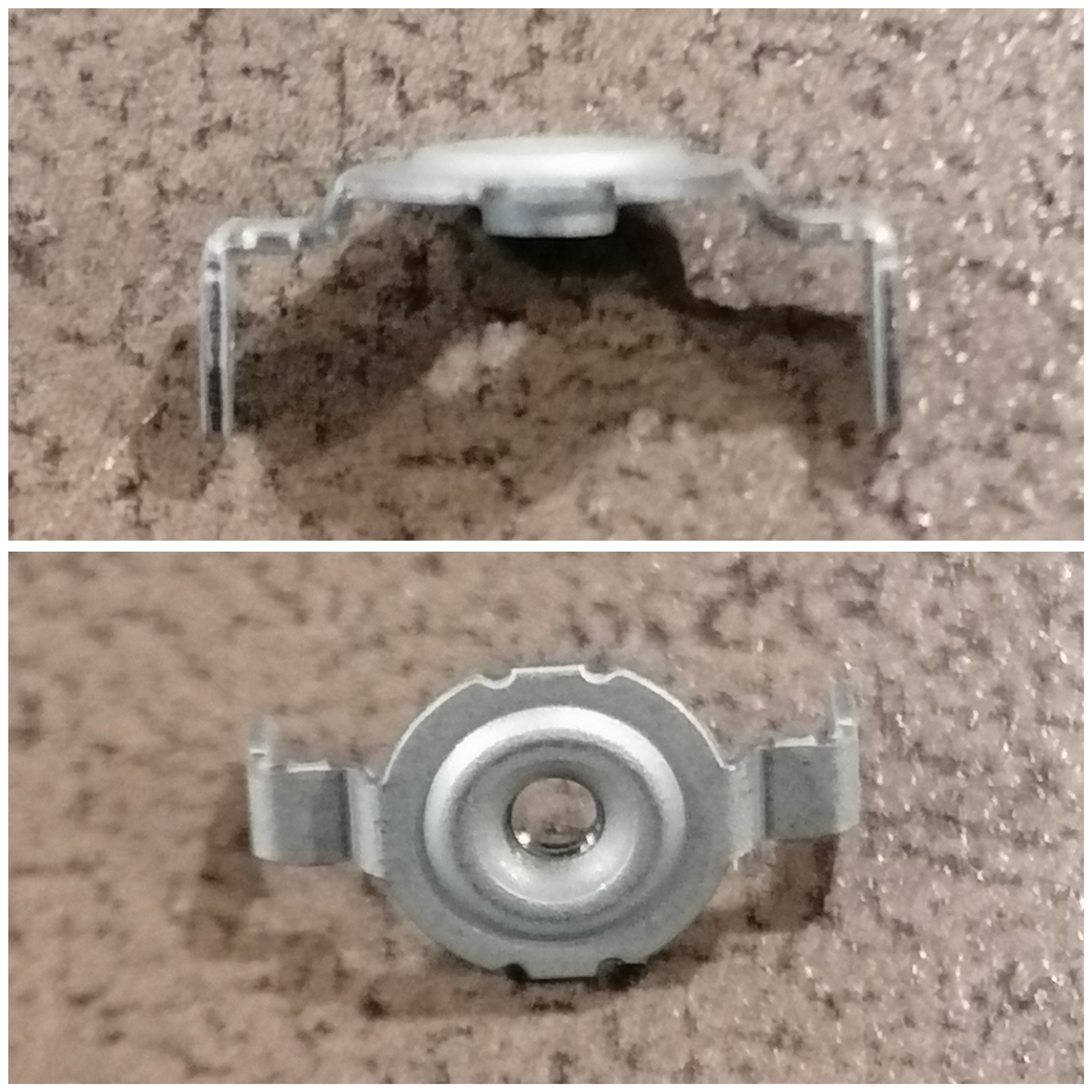

Trotz aller Sorgfalt lag auf der Unterlage plötzlich ein Teil, welches ich nicht zuordnen kann.
Entgegen der IKEA-Theorie vermute ich, dass jedes Teil seinen Sinn hat und beim späteren Zusammensetzen nichts übrig bleiben darf...
Hat jemand eine Idee, woher dieses Teil kommt? Wohin es zurück muss? Dass mittig eine Schraube eingeschraubt werden kann, bzw muss, zeigt das Gewinde. Aber dann bin ich schon mit meinem Latein am Ende.
Kann mir jemand helfen und erklären, wohin ich das Teil zurück setzen muss?!?
Über Antworten, Ratschläge und Tipps bin ich absolut dankbar!!
Gruß
Daniel

Kannst du wohl ignorieren. Damit wird das Mainboard gehalten, eine Schraube mehr oder weniger ist da wohl egal.
Ansonsten nochmal neu aufschrauben und nahe Heatsink für die APU verbauen.
Reaktionen: Goltz, danielsan und JJJT

Bevor @danielsan sich fragt, ob man die wirklich ignorieren kann: Sowas ist normalerweise tatsächlich stabiler zusammengebaut, als es sein müsste, um einfach irgendwo zu stehen. Muss ja schließlich auch den Transport überstehen, im Zweifel den klassisch unmotivierten Paketboten, der es durch die Gegend wirft etc. Wenn die Konsole einfach zuhause rumsteht, treten solche Belastungen ja nicht auf, entsprechend risikofrei ist das.

Dann würde ich das nicht ignorieren, wenn damit Mainboiard und somit die Chips an den Heatspreader gedrückt werden...
Reaktionen: danielsan

Leider nein. Ich konnte das Teil nicht nachträglich identifizieren. Und weil ich die Konsole nach der "Anleitung" auch des öfteren umgedreht habe, war ich überfordert, als es plötzlich da lag..
H3llF15H schrieb:
Du bist mein Held!
Über bing Fotosuche hatte ich es probiert, bin aber zu keinem Ergebnis gekommen. Witzig ist ja, dass derjenige, der das Foto gepostet hat, dasselbe Problem hatte. Bin ich froh, dass ich nicht der Einzige bin ;-)
