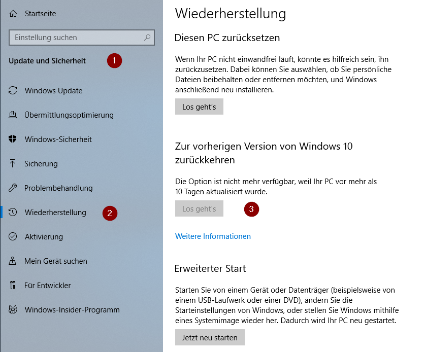

kann ich das zurück setzen oder muss ich neu installieren?
Ja das geht ohne Neuinstallation.
Vorausgesetzt, Du bist NICHT ueber den 10 Tagen oder hast, wie ich, Windows.Old loeschen lassen per Datentraegerbereinigung.

Ich würde bei den beiden Optionen stets kontrolliert neu installieren wenn das System noch sehr neu ist.
Du kannst ein Zurücksetzen versuchen.

Wenn ich den ersten Satz vom TE richtig interpretiere, dann gibt es da nichts was man zurück setzen könnte.
Zumal eine Neuinstallation vom USB Stick schneller gehen dürfte...
