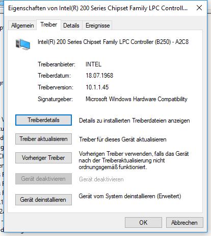

ich habe ein ASUS B250-M (Kaby Lake) und habe den Treiber 10.1.1.45 von Eurer Seite:
https://www.computerbase.de/downloads/treiber/mainboards/intel-chipsatz-treiber/
Das finde ich auch im Gerätemanager wieder, allerdings nicht mit dem aktuellen Treiberdatum, sondern mit 18.07.1968
Lasse ich nun mal Windows den Treiber aktualisieren, dann bekomme ich den 10.1.1.38 vom 03.10.2016
Das verunsichert mich ein wenig.
Wenn ich die Aktualisierung durchgeführt habe und den Rechner rebootet habe, dann bin ich nicht mehr in der Lage, den 10.1.1.45 zu installieren. Es wird wohl installiert, aber es wird kein Neustart verlangt und diese Information (Bild) bleibt auf 10.1.1.38
Was geht da nicht richtig?
war nen Gag von Intel, das is das Gründungsdatum vom dem Laden
Hito360 schrieb:
Für so Leute wie Dich habe ich extra einen ScreenShot gemacht.
Die Frage war: Was geht da nicht richtig?
Das stimmt. Das habe ich im Internet gefunden. Aber das beantwortet meine Frage nicht, warum eine Aktualisierung eine ältere Version bringt.
Weil das Datum solcher Treiber nie echt ist. Das hat Gründe, die bei Windows begründet liegen. Viele Systemgeräte haben ein Treiberdatum aus den 70er Jahren. Wichtig ist da nur die Versionsnummer.
Ich glaube, die Aktualisierungsroutine schaut aufs Datum und dann wäre eine 10.1.1.38 vom 03.10.2016 aktueller.
Allerdings erklärt nicht, warum ich danach die 10.1.1.45 nicht wieder installieren kann.
Wie wäre es mit dem noch aktuelleren Treiber auf der Homepage des Mainboardherstellers?
Das ist zum teil richtig. Aber das Datum das die Installationsroutine ausliest tut sie an anderer Stelle und nicht im Gerätemanager von Windows. Die gehen nach Versionsnummer oder daten die in irgendeiner dll oder ini oder sonst wo stehen die von ihnen selbst stammen.

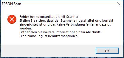

Ich habe Probleme mit Scannern. Ist in einem anderen Thread. Ich habe schon das Mainboard wechseln lassen und versuche andere Fehlermöglichkeiten zu finden.

Ich hatte zuerst den Canon LiDe 120. Der hat nach jedem Computerstart immer seine Funktionstastenbelegung vergessen. Der war zweimal bei Canon erfolglos zur Überprüfung. Dann habe ich den unter Schwierigkeiten zurückgegeben.
Dann habe ich den Epson Perfection V39 gekauft. Der funktioniert eigentlich gut, wenn er funktioniert.
Meist bekomme ich dei Meldung: Fehler bei der Kommunikation mit Scanner. wenn ich die Funktionstasten drücke.
Treiber sind aktuell.
Jetzt habe ich das dem Epson Support übergeben. Den Scannerkönnte ich aber problemlos zurückgeben - die 14 Tage sind noch nicht rum.

An alle, die versucht haben, mir beim Scanner zu helfen.
Recht herzlichen Dank.
Ich habe das Problem auf eine merkwürdige Weise gelöst.
Die Installations-CD ist ein Verbrechen am Kunden.
Ich habe mir bei denen alle Programmteile und Treiber zusammengesucht und einzeln installiert.
Ich habe zwar nicht immer die ganz aktuelle Version, aber zumindest funktiniert der Schrott zu 98%.
Ganz selten bekomme ich nun diese Meldung (s.o). Auf den nächsten Tastendruck funktioniert es dann.
Den Webmaster von epson habe ich schon rund gemacht wegen dem Mist, den die da anbieten.
Nun wollen wir hoffen, dass es so bleibt.
