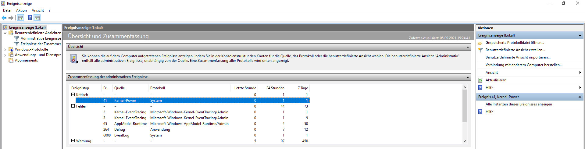

Teckler schrieb:
Welche Fehler sind zu sehen?
Hier?
Teckler schrieb:
Und auch mal im Zuverlässigkeitsverlauf schauen

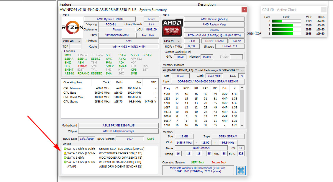

wolve666 schrieb:
Deine genaue Hardware ist schon wichtig, um Fehler einzugrenzen. Lade dir mal das Hwinfo Tool runter, da wird sämtliche Hardware aufgelistet.
Da gefällt mir schon mal etwas überhaupt nicht!
Reaktionen: DJMadMax
Wait, du hast ne Vega und nur ein 400 W Netzteil? Dann bin ich mir fast sicher, das dein Netzteil der Übeltäter ist. Die Vegas schlucken ganz schön Strom und die erzeugten Spannungsspitzen verkraften solche kleinen/alten Netzteil einfach nicht.
/// NVM, ich Dödl :D Du hast nen Ryzen Mobile mit integrierter Vega Grafik, das ist was anderes ///
Für ne Vega darf es ruhig ein 600 W Netzeil sein,das auch die Leistung auf der 12V Schiene bereitstellen kann. Seasonic Focus oder Fractal Ion+ z.b
Wg dem Sata Ding (gelb) vlt. mal das Datenkabel tauschen (Ist das ne ScanDisk SSD?) Die Festplatten mal mit dem Tool CrystalDisk checken
Nichts destotrotz könntest du mit einem anderen Netzteil mal gegentesten, ob die Fehler weiter auftreten

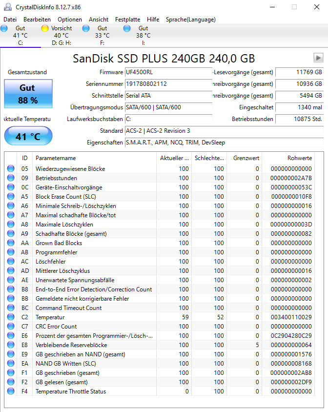

Edit: CrystalDisk sagt bei D:, G: und H: "Vorsicht". G: und H: sind nachvollziehbar, aber weshalb D: ? Das ist doch dieses Überbleibsel, das bei der Einrichtung einer SSD entsteht? (Weshalb auch immer. Habe das nie recherchiert)
Wie wäre es mit dem CDI Screenshot? Könnte ja doch wichtig sein ;)

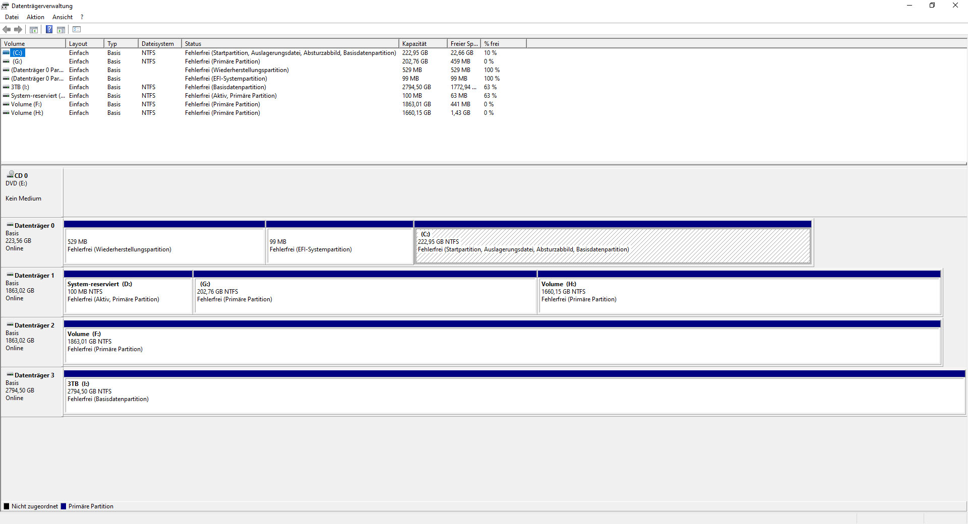

Und am besten gleich noch einen Screenshot der Datenträgerverwaltung.
Wenn man es richtig macht entsteht da auch kein „Überbleibsel„
OK, ich werde offenbar alt, kenne mich mit diesem ganzen neumodischen Krams nicht mehr aus und verliere den Überblick.
D: gehört offenbar doch zu der Festplatte, die evtl. dabei ist, sich zu verabschieden. Und falls die Daten auf D: irgendwie zu der SSD gehören, auf der Windows installiert ist, könnte das natürlich bei Lesefehlern zum Absturz führen?

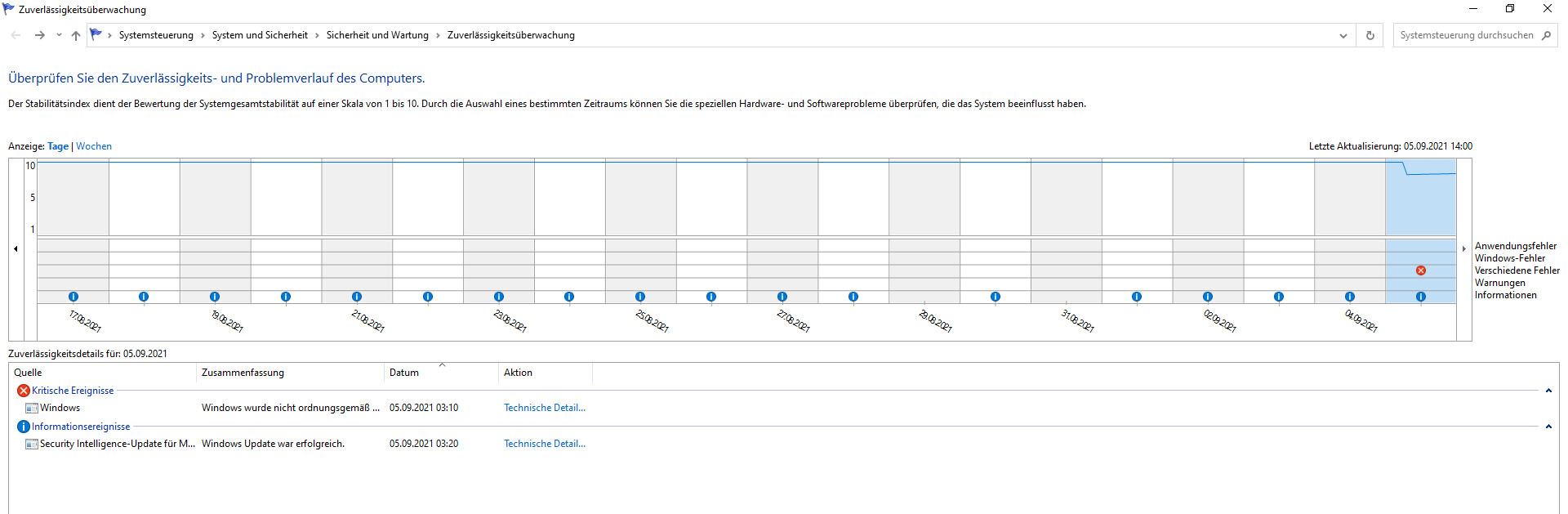

@Nacht3ule was soll diese Ansicht vom Zuverlässigkeitsverlauf bringen ?
Warum zeigst Du nicht die techn Details von dem Fehler ??

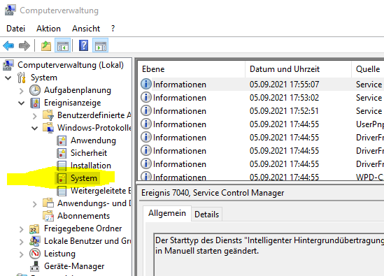

Und in der Ereignisanzeige meinte die ich Ereignisse vom System.
Die Uhrzeit hast Du ja im ZUverlässigkeitsverlauf gefunden
Dann einfach den Fehler suchen und abschalten
Hier der Weg zum "System" und die erkennbaren Uhrzeiten als Beispiel

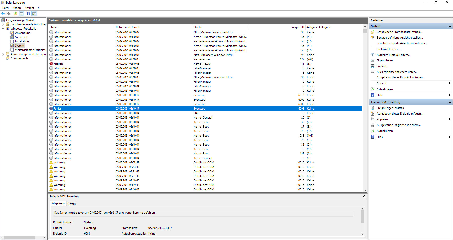

Hier "die fragliche Zeit". Meinst Du das?
Die vielen Warnungen des Typs 'Durch die Berechtigungseinstellungen für "Anwendungsspezifisch" wird dem Benutzer [...] unter der Adresse "LocalHost (unter Verwendung von LRPC)" keine Berechtigung vom Typ "Lokal Aktivierung" für die COM-Serveranwendung mit der CLSID {2593F8B9-4EAF-457C-B68A-50F6B8EA6B54}
und der APPID {15C20B67-12E7-4BB6-92BB-7AFF07997402} im Anwendungscontainer "Nicht verfügbar" (SID: Nicht verfügbar) gewährt. Die Sicherheitsberechtigung kann mit dem Verwaltungstool für Komponentendienste geändert werden."' sind auch auffällig. Die gibt es auch an anderen Stellen massenhaft.

Was ist Laufwerk G? Kann es sein, dass auf deiner Platte vorher Windows installiert war und du später auf der SSD Windows installiert hast ohne etwas an der Platte zu ändern?
Eigentlich nicht. Da wäre sowieso nur der Bootloader drauf. Willst du wissen, ob der zur SSD gehört, stecke die Festplatte ab und schaue ob Windows noch bootet. Aber rein vom Disk Layout her, sollte die Installation passen. Oder du schaust im UEFI nach, wovon gebootet wird. Da sollte etwas wie UEFI:Windows Boot Manager ( SanDisk xxxx) stehen.
Es wird schon wärmer
Ist in dem vorigen Fehler um 3:10:06h (oder noch früher) etwas zu sehen was auf einen Auslöser zeigten könnte ?
Bei was für einer website im Firefox ist das passiert ?
Eine statische website oder ein Video/Spiel ?
Was sagen die Details im ZUverlässigkeitsverlauf ?
Ja, es gab auf der 2TB-Platte ursprünglich zwei Partitionen, nämlich 200GB für Windows und den Rest für Daten. Die Partition, die sich jetzt D: nennt, muss im Umfeld einer Windows-Neuinstallation auf einer SSD angelegt worden sein, wobei die HD erst nach der Installation (wieder) angeschlossen wurde!
"05.09.2021 03:10:06"
"Das System wurde neu gestartet, ohne dass es zuvor ordnungsgemäß heruntergefahren wurde. Dieser Fehler kann auftreten, wenn das System nicht mehr reagiert hat oder abgestürzt ist oder die Stromzufuhr unerwartet unterbrochen wurde."
Du hast jetzt genug Infos.. ich bin raus
Details habe ich dort nicht gesehen. Falls es welche geben sollte, dann muss ich nochmal suchen.

Ja ok, dann gibt es auch keine Startprobleme wenn man die Platte entfernt. Sieh aus wie eine alte MBR Installation, daher die "System-Reserviert" Partition. Der Buchstabe wurde später einfach nur von Windows zugewiesen. Eigentlich hätte man das damals gleich bereinigen sollen. Solche Layouts kann ich einfach nicht sehen :skull_alt: 🙈
Hat jetzt aber mit deinem Absturz nichts zu tun. Kannst du auch mal einen CDI Screenshot deiner SSD zeigen?

Ich auch nicht! Eine SSD war für mich aber einfach neu und ich habe einfach akzeptiert, dass die seltsame Dinge macht, die ich nicht verstehe. Wie zum Beispiel nach einer Datenträgerbereinigung inklusive Windows-Update-Backupbereinigung beim nachfolgenden Reboot den Geist aufzugeben.
D: stammt entweder von dieser SSD und/oder dem Nachfolgemodell.
Was mir auch noch auffällt, ist der niedrige Übertragungsmodus der "Zwillingsplatte".
Jetzt sehe ich es auch. Dann guck dir mal das Handbuch der Platten an oder vergleiche mal beide Platten optisch miteinander. Ein ganz heißer Tipp wäre wohl die Jumperleiste neben dem SATA-Anschluß
Ganz vergessen: Die Sandisk sieht bis auf A9 gut aus. Ohne Vergleichsmöglichkeit kann ich aber nicht beurteilen, ob der Wert in Ordnung ist. Kann bereits ab Werk so gewesen sein. Dafür spricht der Wert bei Worst=100
Nochmal danke! Ich kann das leider nicht beurteilen. Das Allerwichtigste ist einfach, die unersetzlichen Daten-Kostbarkeiten aus fast 30 PC-Jahren nicht zu verlieren. Dementsprechend laufen hier gerade zusätzliche Backups.
Nein das ist deine Uefi Startprtition. Deswegen ist sie auch als aktiv markiert. Die legt Windows auf einen anderen Datenträger an, wenn man den eigentlichen Windows Datenträger (af dem man Windows installieren will) vorher formatiert.
Wenn du jetzt einfach die sterbende Platte abziehst, wird dein Windows mit 100%iger Warscheinlichkeit nicht mehr starten, eben weil die Startpartition nicht mehr da ist.
Fusionator schrieb:
D: stammt nicht von dieser SSD. Das habe ich doch schon erklärt. Es ist eine Partition der vorherigen Installation.
Ahh ja und deswegen ist sie als aktiv markiert?! Erklärung siehe oben.
Kann ich die irgendwie auf C: verschieben?
