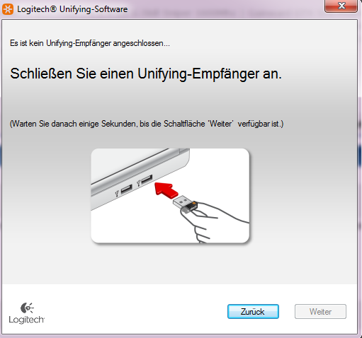

Hallo, ich versuche jetzt schon die ganze Zeit meine neu gekaufte Tastatur k400r an meinen PC anzuschließen, jedoch egal was ich mache bewegt sich der Mauszeiger nicht, ebenso die Tastatur hat keine Funktion. Das ist jetzt meine zweite Tastatur k400r, die keine Funktion hat, also kann es gar nicht an der Tastatur liegen. Ich habe sowohl die Software als auch den Treiber installiert und neugestartet, keine Funktion! woran kann es liegen? kann mir einer helfen, mir fällt nichts mehr ein

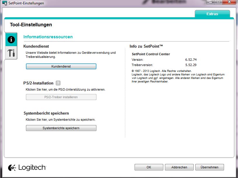

@TE - bei dir wird offensichtlich der Unifying-Empfänger gar nicht erkannt, Der Unifying-Link fehlt in deinem Bild. Wo hast du denn den kleinen Stöpsel eingesteckt, hoffentlich nicht an einem USB 3.0-Port.
Hast du mal die aktuelle Setpoint-Software bei Logitech geladen? Logitech liefert teilweise recht alte CDs mit.
Die aktuelle Setpoint-Version für Windows7/64 ist 6.52!

es ist die version 2.10.37, habe ich direkt unter folgendem Link runtergeladen http://www.logitech.com/de-de/suppo...m/pub/controldevices/unifying/unifying210.exe
den Stöpsel habe ich überall reingesteckt wo es ging, auch in USB 2.0
