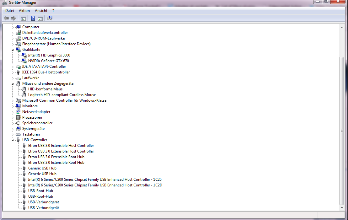

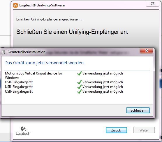

ich verstehe das nicht, der Stick wird ja erkannt aber ich kann trotzdem nicht weiter hier ein Bild:
Was ist MotionInJoy, das hat eigentlich nichts mit Logitech Unifying zu tun?
Lt. Google ist das ein Programm um einen PS/3-Controller unter Windows zu betreiben,
hast du sowas ???
das ist für den Playstation 3 Controller an PC, ja ich benutze einen Controller
Dann würde ich das mal testweise deinstallieren, kann gut sein, dass das irgendwie die Logitech-Geschichte blockiert.
Habe soeben mal gegoogelt, MotionInJoy blockiert anscheinend die Unifying-Software!

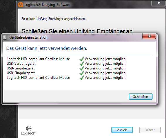

ich habe es deinstalliert, jetzt kommt folgendes fenster und es geht immer noch nicht, wenn ich wüsste dass es so aufwendig ist so eine tastatur zu installieren hätte ich keine logitech tastatur gekauft, so ein dreck!

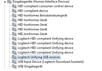

Also normalerweise
wird ein Logitech Unifying USB Receiver und
Logitech-HID-compliant Unifying Device erkannt.
Vermutlich wurde bei deinem letzten Bild nur die M215 neu erkannt.
Mein Bild zeigt meine Einträge im Gerätemanager zu einem Logitech MK710 Maus/Tastatur-Set, das ebenfalls mit Unifying arbeitet.
Du könntest mal die USB2-Einträge im Gerätemanager deinstallieren und neu erkennen lassen, vielleicht wird dann die USB-Installation bereinigt und es funktioniert.
