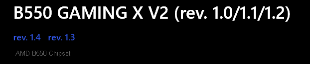

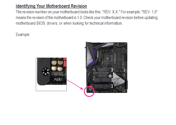

Welche Revision des Motherboards hast du denn? Es gibt 3 verschiedene, deine findest du auf dem Mainboard aufgedruckt. Wo, sollte im Handbuch stehen.
Hier dann die passenden Links zur jeweiligen Revision und dort das BIOS laden.
https://www.gigabyte.com/de/Motherboard/B550-GAMING-X-V2-rev-10-11-12#kf
https://www.gigabyte.com/de/Motherboard/B550-GAMING-X-V2-rev-13#kf
https://www.gigabyte.com/de/Motherboard/B550-GAMING-X-V2-rev-14#kf

Du kannst auch CPU-Z laden und unter dem Reiter Motherboard sollte ebenfalls die Revision ersichtlich sein.

Wenn du aktuell F13 hast, dann hast du die rev. 1.0/1.1/1.2.Flamez schrieb:ein (gigabyte b550 gaming x v2) version f13
Alle anderen BIOSe der anderen Revisionen haben einen anderen Kennzeichnungsrythmus.
Daher sollte F17c oder darunter funktionieren.
Hast du deinen Download von hier: https://www.gigabyte.com/de/Motherboard/B550-GAMING-X-V2-rev-10-11-12/support#support-dl-bios

hab 1.1motorazrv3 schrieb:Welche Revision des Motherboards hast du denn? Es gibt 3 verschiedene, deine findest du auf dem Mainboard aufgedruckt. Wo, sollte im Handbuch stehen.
hab ich schon oft genung probiert funktioniert nichtsmotorazrv3 schrieb:Wenn du aktuell F13 hast, dann hast du die rev. 1.0/1.1/1.2.

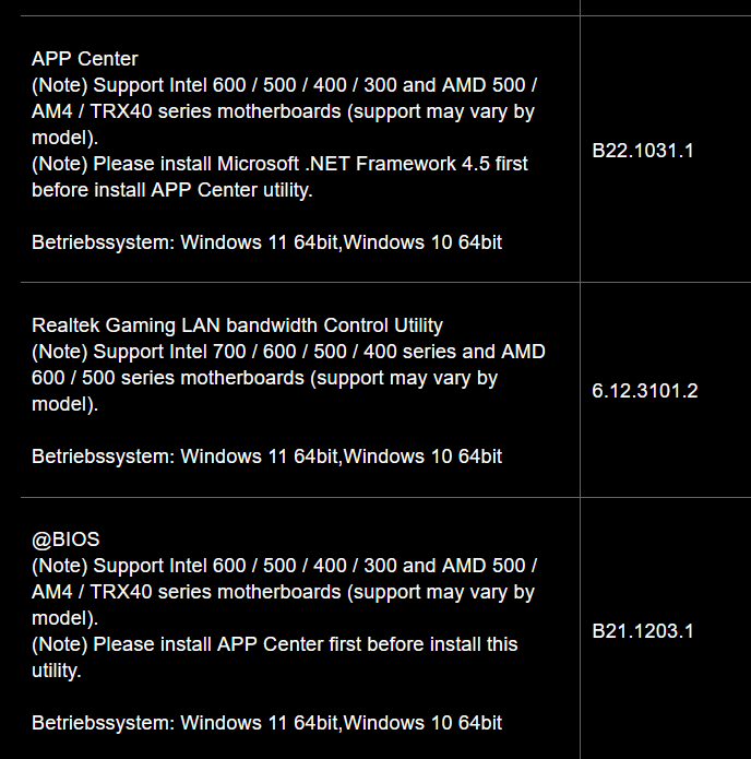

Auch nicht mit App Center und Bios Utility?
