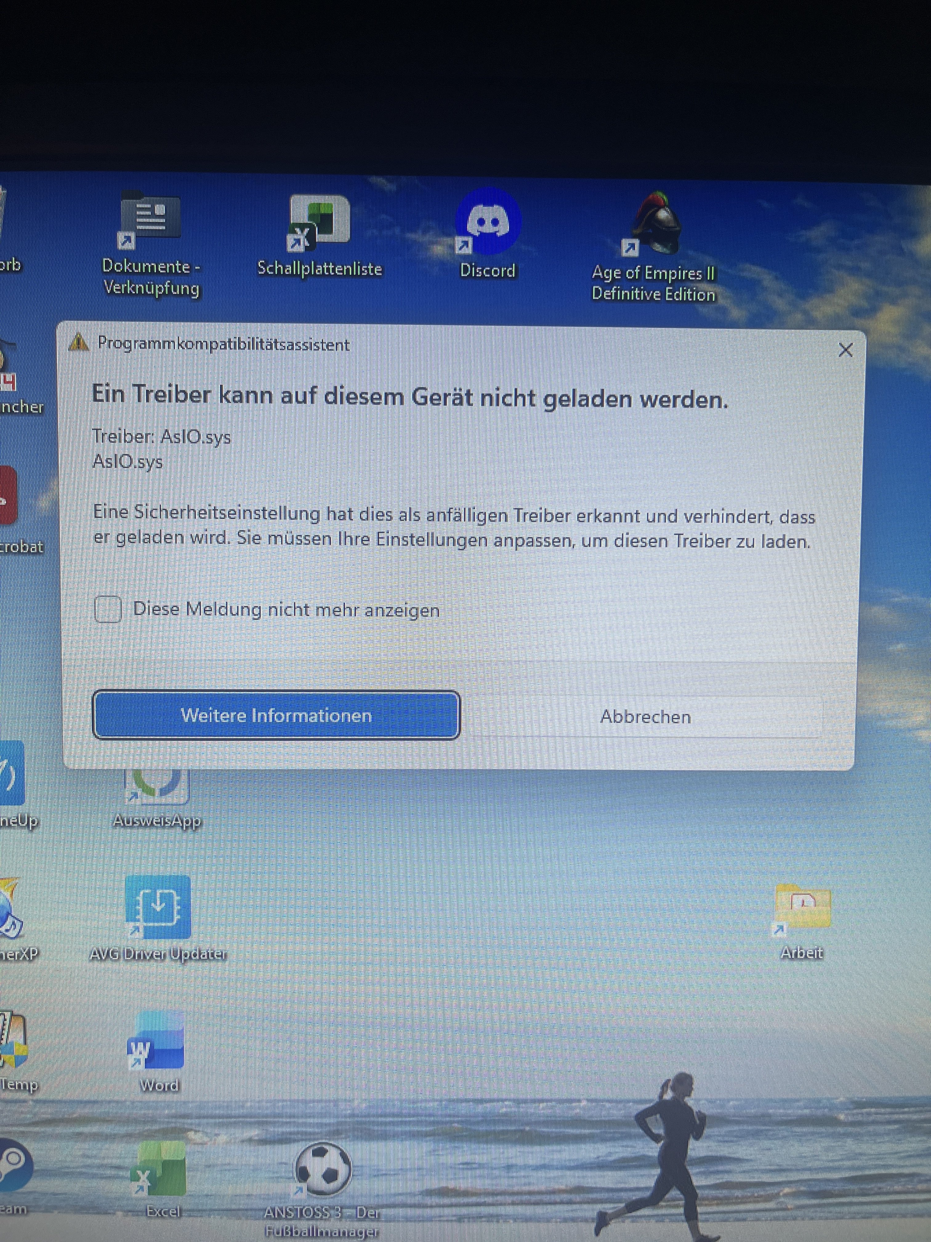

ich bekomme auch diese Meldung beim hochfahren kann aber damit Nix zu tun haben oder ?
