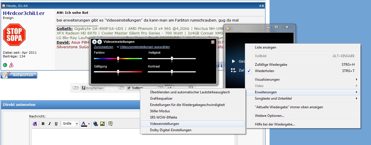

bei erweiterungen gibt es "Videoeinstellungen" da kann man am Farbton rumschrauben. gug da mal
Welche GraKa? Welcher Monitor?
Habe ich gerade aber und da ist mir was aufgefallen, ich habe es mal total verstellt und dann wieder zurückgesetzt, dann war das Bild wie bei den anderen Playern. Doch dann starte ich das Video neu und schon hat er das gleiche problem ~~
