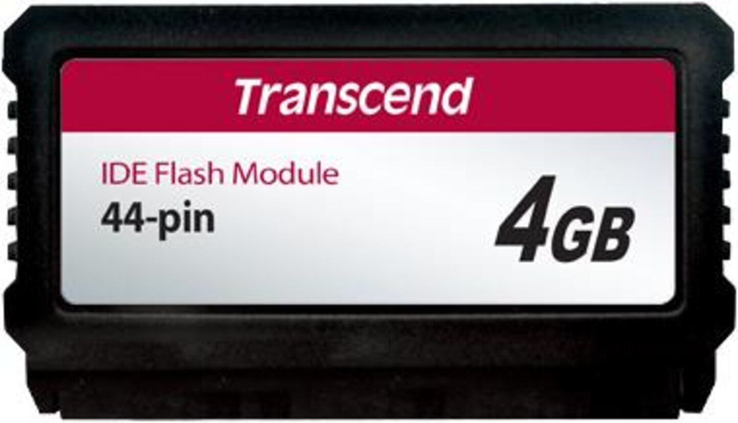

Womit beschreibe ich ein
IDE Flash Modul 44-pin 4GB?
Hintergrund ist der das ich meine Maschine auf welcher WIN 95 läuft, etwas schneller machen möchte.
Ich hatte dies bereits , leider ist wohl ein Windowsfehler auf dem Modul. Ich möchte daher das Modul mit der vorhandenen Sicherung neu beschreiben. Dummerweise habe ich keinen Kontakt mehr zum Kollegen welcher dies beim ersten mal gemacht hatte.
Welche Adapter benötige ich hierfür? Kann mir jemand sagen wie ich hier vorgehen muss?
Danke vorab

Hat ein Laptop eigentlich einen IDE Anschlußß? Oder muss ich einen alten PC reaktivieren?
Womit ich nicht klarkomme ist die Anzahl der Pin
Ich habe die Unterseite des Moduls mal fotografiert.
Die Anzahl ist gerade am emphohlenen Adapter ungerade

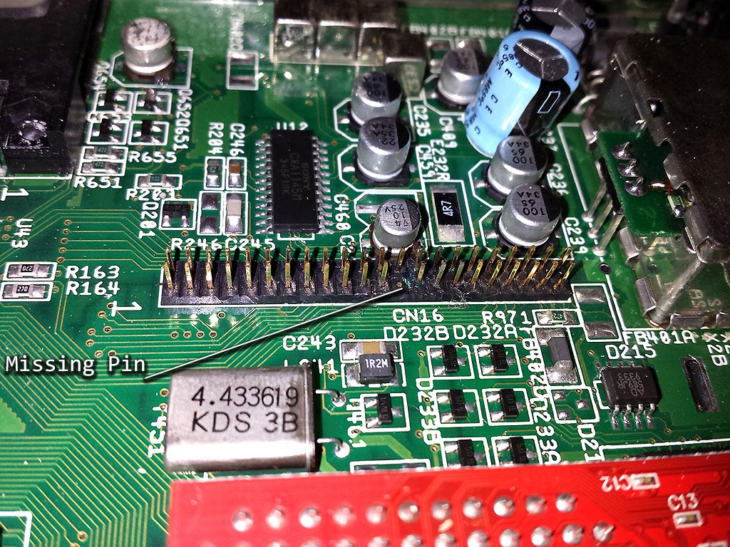

Tut mir leid, es gab leider ein Missverständnis! Unterwegs habe ich über den Thread nachgedacht, da mir etwas seltsam vorkam, und nun den Grund dafür gefunden. Was ich (bzw. Steve) beschrieben habe(n), ist die Prozedur für eine 2.5"-Festplatte mit IDE, und die sind mit einer Stiftleiste ausgestattet. Was du hast ist ein Disk-on-Module (DOM) für diverse industrielle Rechner zur vertikalen Montage und dort sind die PINs auf dem Board. War mir neu; ich kannte nur die DOMs mit 40pin, welche mechanisch auf jedes Desktop-Board mit IDE passen. Zum Verständnis:
Gewöhnliche 2.5"-Platte: http://laptopdepot.in/image/cache/data/component/laptop/hdd/2.5-IDE-HDD-800x800.jpg
Single-board computer mit IDE44: http://www.britmodeller.com/reviews/staff/mike/retro/a1200/ide1.jpg
Der Adapter wird dir so leider nichts bringen. Sofern ich das richtig überblicke, bräuchte man zusätzlich noch einen mechanischen Konverter in der Mitte: https://www.delock.com/produkte/G_65090/merkmale.html
Der fehlende PIN dient vermutlich dem Verpolungsschutz, nur scheint das Transcend nicht implementiert zu haben.

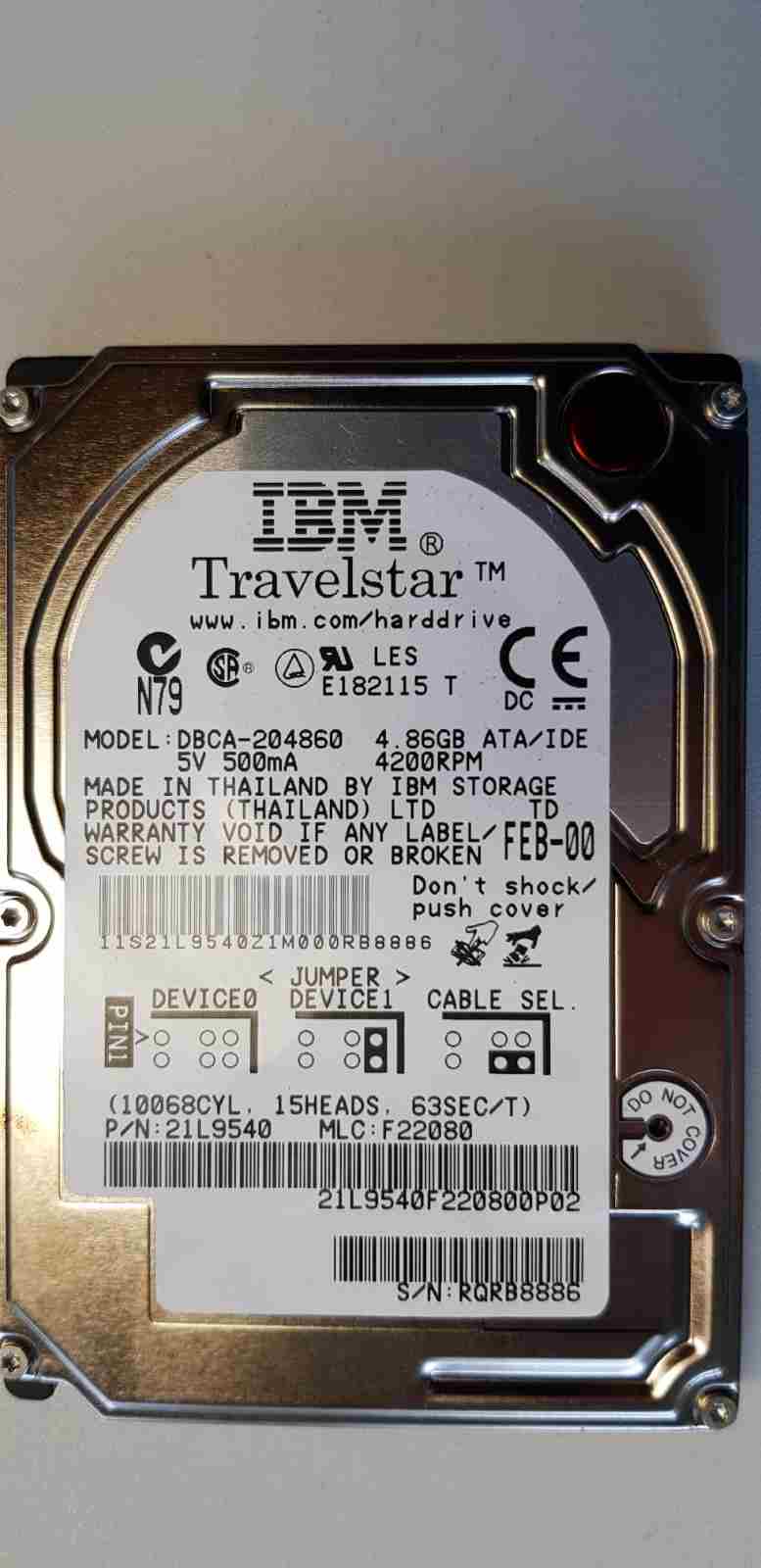

Eigentlich sollte der DOM ja als Ersatz für meine Festplatte dienen ( AUch zur Sicherheit als Backup)
Mittlerweile überlege ich eine 2. FP zu kaufen, leider ist die die drin ist uralt und echt schwer zu bekommen.
Hat jemand eine Idee welche FP man alternativ verwenden kann und wo ich die bekomme.
Betriebssystem ist WIN 95

Wie gesagt, mir waren 44pin DOMs für SBC bisher nicht bekannt. Laut Bildersuche ist das angeblich eine normale 2.5"-Platte mit Stiftleiste; falls die IBM einen anderen Anschluss hat, dürfte die Ersatzteilbeschaffung schwierig werden. Selbst wenn es eine gewöhnliche Notebookplatte wäre, würde ich kein Geld für 20 Jahre alten (und effektiv wertlosen) Elektroschrott bei eBay ausgeben, der jederzeit ausfallen kann.

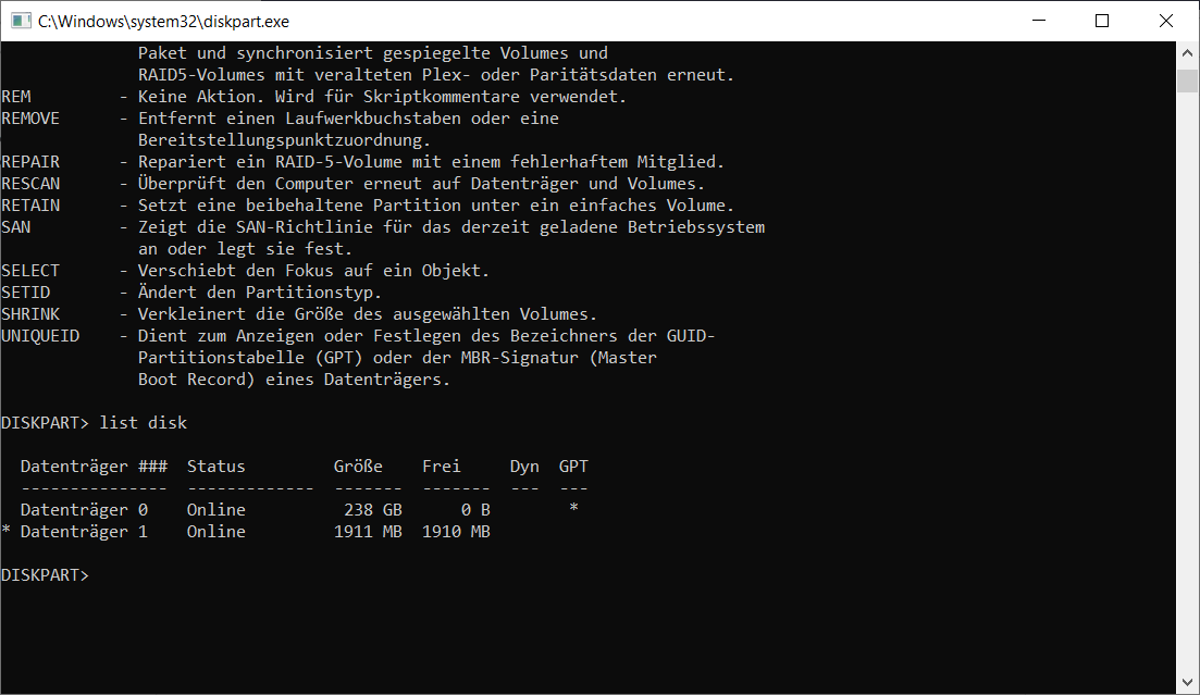

Unter Datenträger 1 wird der DOM mit diskpart angezeigt
Ich wollte jetzt mit Acronis mein Image aufspielen
Leider wird er in Acronis nicht angezeigt
Muss ich den DOM formatieren und wenn ja wie bekomme ich das hin ?
Dateiforamt sollte für WIN 95 geeignet sein da die alte Maschine nur mit WIN läuft
Acronis Sicherung habe ich ja
