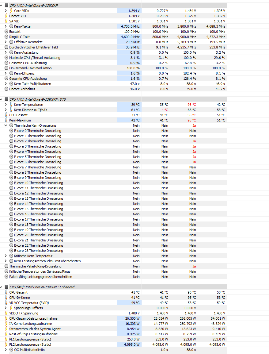

Na schau mal dein HWInfo screenshot an. Da sieht man, dass dein mainboard (ich habe das Selbe) automatisch 253W und 4095W einstellt. Da musst du manuell was einstellen.
Okey! Was soll ich einstellen um von dem Problem wegzukommen?
Zwischen 125W und 180W aber bei beiden das selbe.
Ich habe z.B. 150W und P-Cores only (nicht wegen Temperatur sonder, weil der Stromverbrauch in spielen stark abfällt und die eh nichts bringen) und erreiche mit meinem wunderschönen Lüftkühler maximal 88°

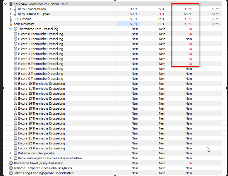

Der schlägt diese hohen Temps auch nur bei starten an, halten tut er sie ja nicht. Da ist es bei WarZone2 z.b relativ i.O was die Temps betrifft.
Ich will einfach nur eine Lösung für das Problem: Ich bin nicht mal richtig im Spiel drin und der kloppt mir solche Werte um den Kopf, was er vor dem BIOS Update nicht gemacht hat. Im Spiel selber sind die Temps relativ ok 55-80 Grad WarZone2 High Settings z.B

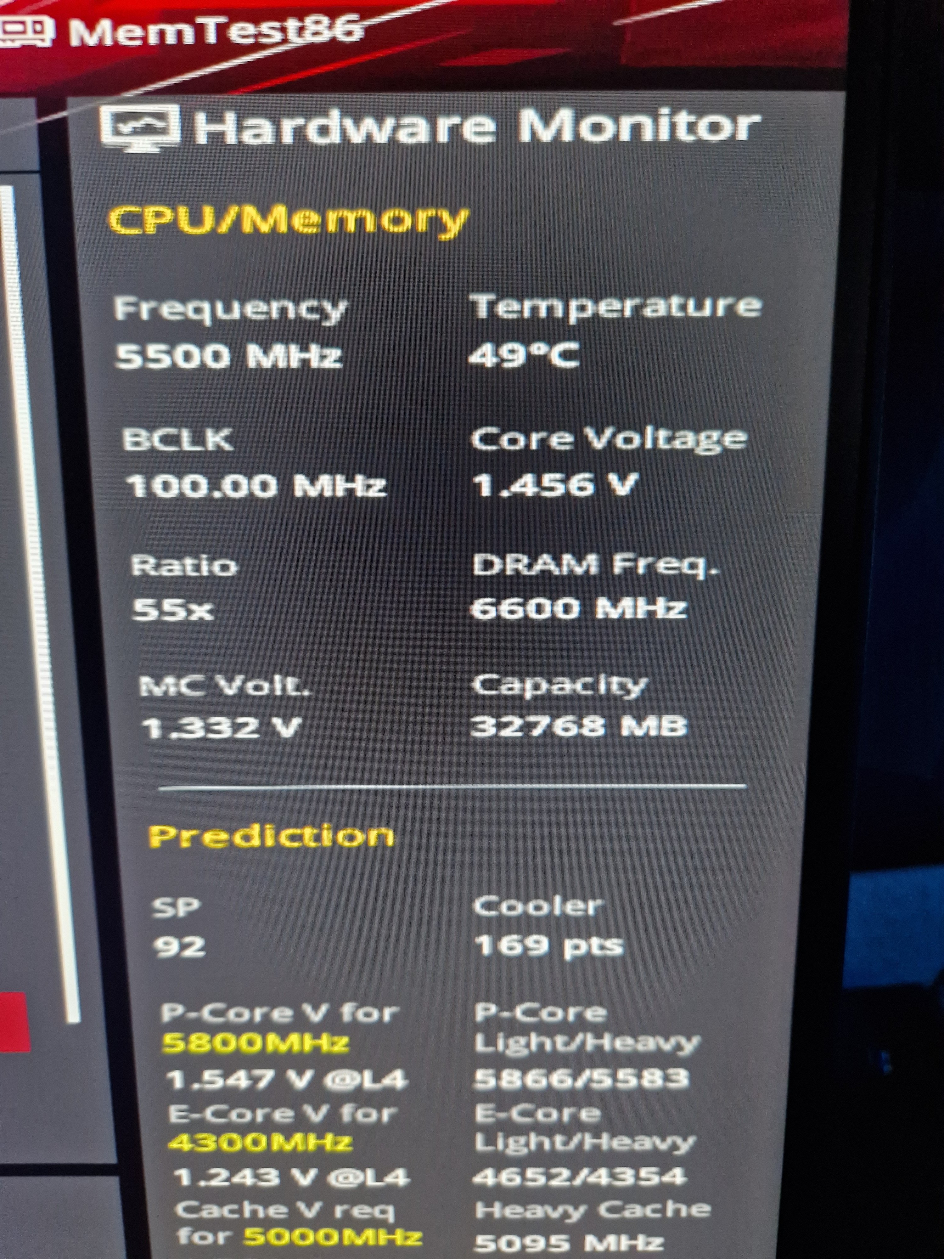

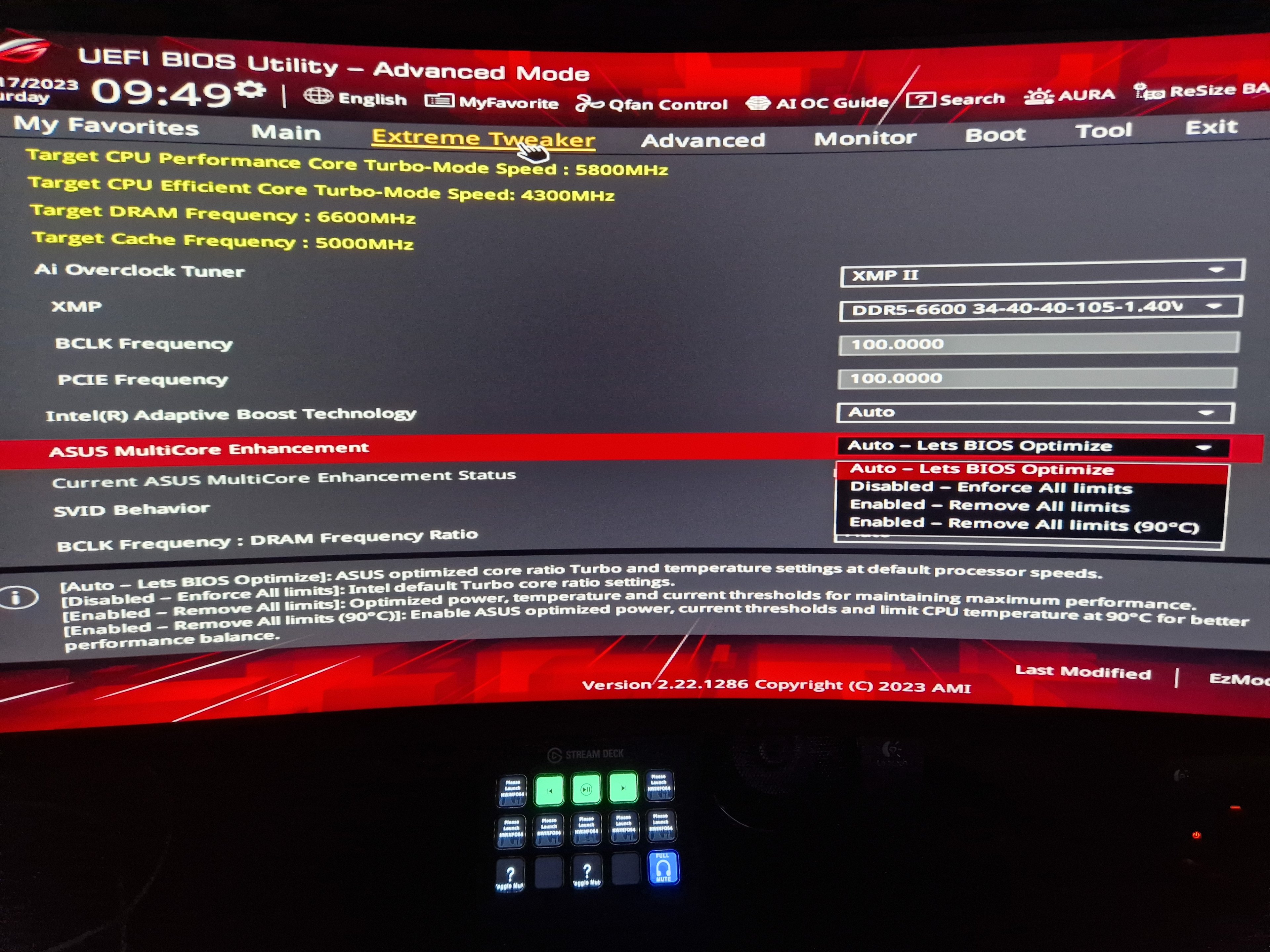

1,456 VCore ist halt Asus-typisch derb, mehr wie 1,35V sollte ein nicht übertakteter 13900k nicht benötigen.
Aber bei den unübersichtlichen Asus-Bios-Einstellungen bin ich raus. Bei Gigabyte z.B. reicht es einfach eine
fixed VCore einzustellen und schon läuft das problemlos, leider nicht bei Asus.
