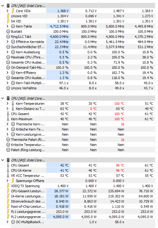

Ich habe ein Bios Update durchgeführt, da ich ab und zu mal BlueScreens hatte (WHEA-Logger, *DIESER KAM ERST 1x VOR) Vorher waren es immer eher so Treiber Bluescreen, die ich festellen konnte laut Dump.files. Dann habe ich ein wenig im Netz geschaut und jemand hatte sein Bios und INTEL MeUpdateTool installiert und geupdatet und der Fehler war weg. Also hab ich mein BIOS auf die neuste Version gebracht und das o.g Tool auch gleich installiert.
Ich bin mir ziemlich sicher, dass die CPU Temps nun etwas höher sind. In BF2042 Ultra Settings, hab ich bestimmt 5-10 Grad mehr als vorher. Das betrifft auch alle weiteren Spiele würde ich schon fast sagen.
Meine Frage, gibt es da irgendwelche Einstellungen bei den Asus Boards, die evtl. die Temps erhöhen oder drosseln können oder whatever? Vorher hatte ich nie Probleme mit den Temperaturen. BSP: Vor dem Update BF2042 u. WarZone CPU (es betrifft auch nur die CPU, GPU Temps nach wie vor i.O) bei circa 60-70 Grad / Aktuell 72-82 Grad
Aktuell nur die Einstellungen meiner Lian Li Fans gecheckt, auch da alles i.O. -> Pumpe der AiO steht auf Leistung, also auch da alles wie vorher. Windows Updates auch alles gecheckt.
