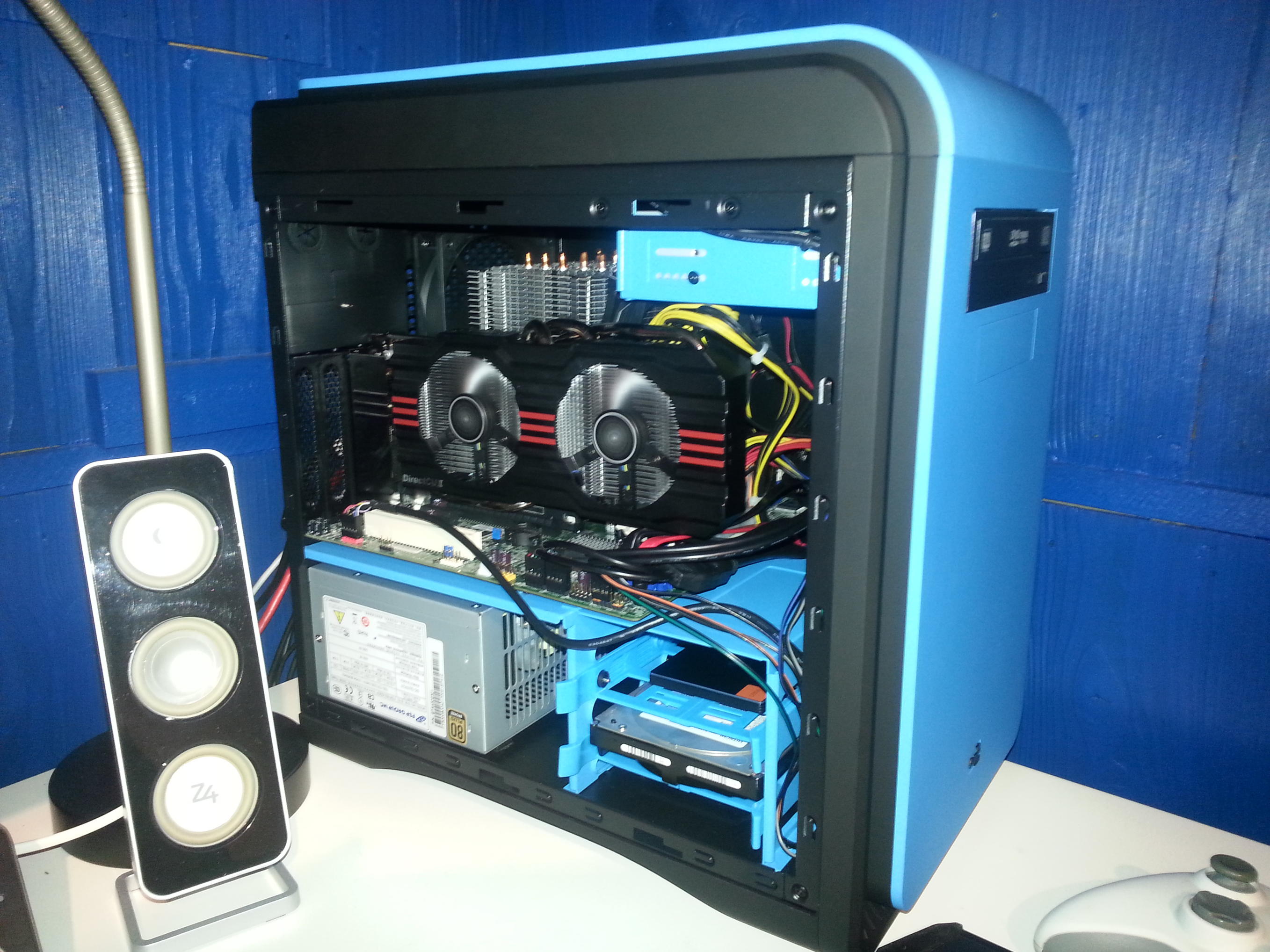

Vielen Dank schon mal für eure Hilfe und das es ein wenig ansehnlicher wird, hab ich mal ein Foto von dem Rechner hinzugefügt, so wie er aktuell ohne die neuen Lüfter aussieht.
Mein System: Phenom IIX6 1045T @2,7GHZ, Thermalright Macho PCGH, Asus DC GTX660Ti OC, Kingston Hyperx Pnp 8GB Kit DDR3-1600mhz, Samsung 830 SSD, Mainboard und Netzteil von einem Acer Fertig PC

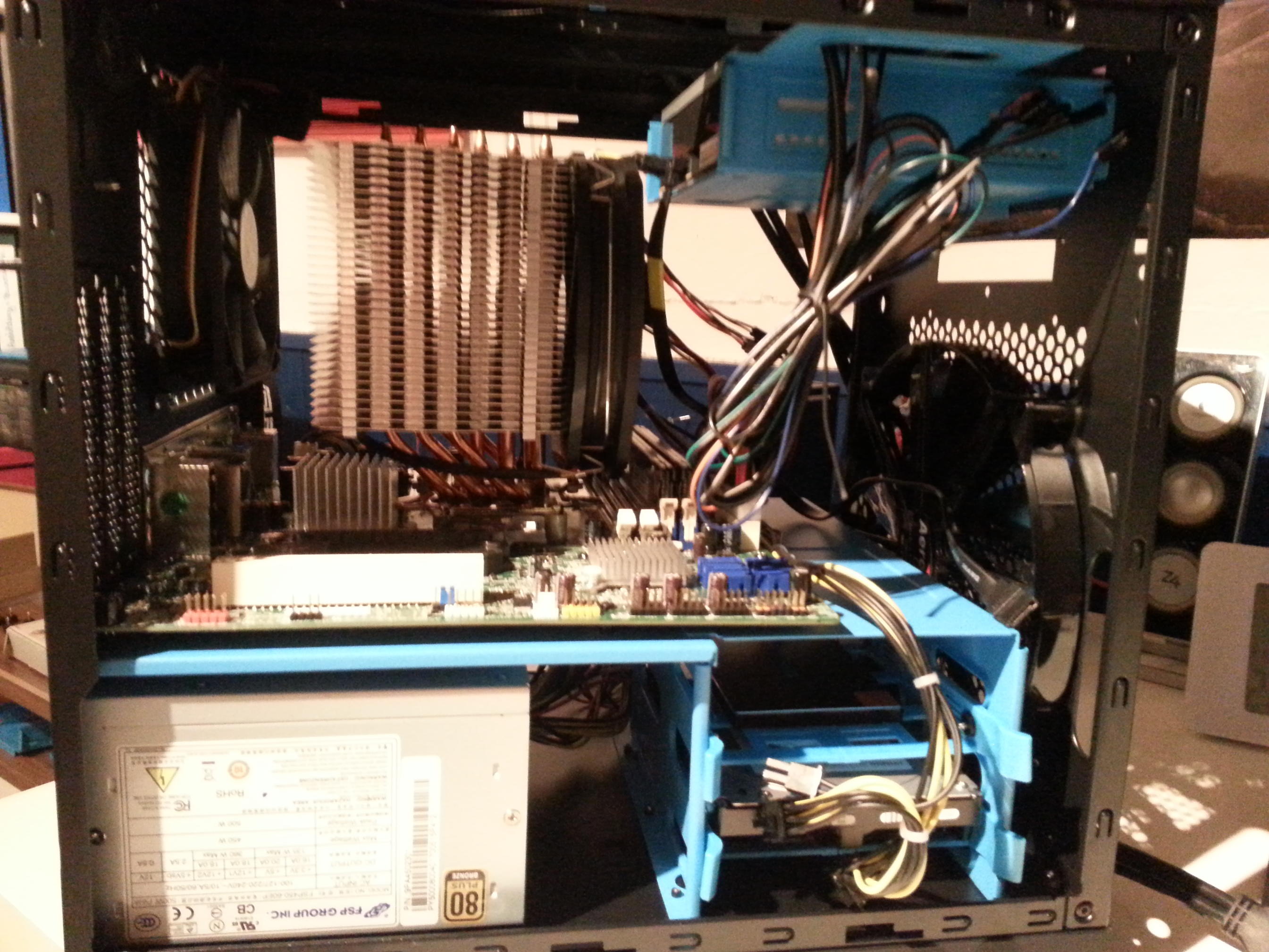

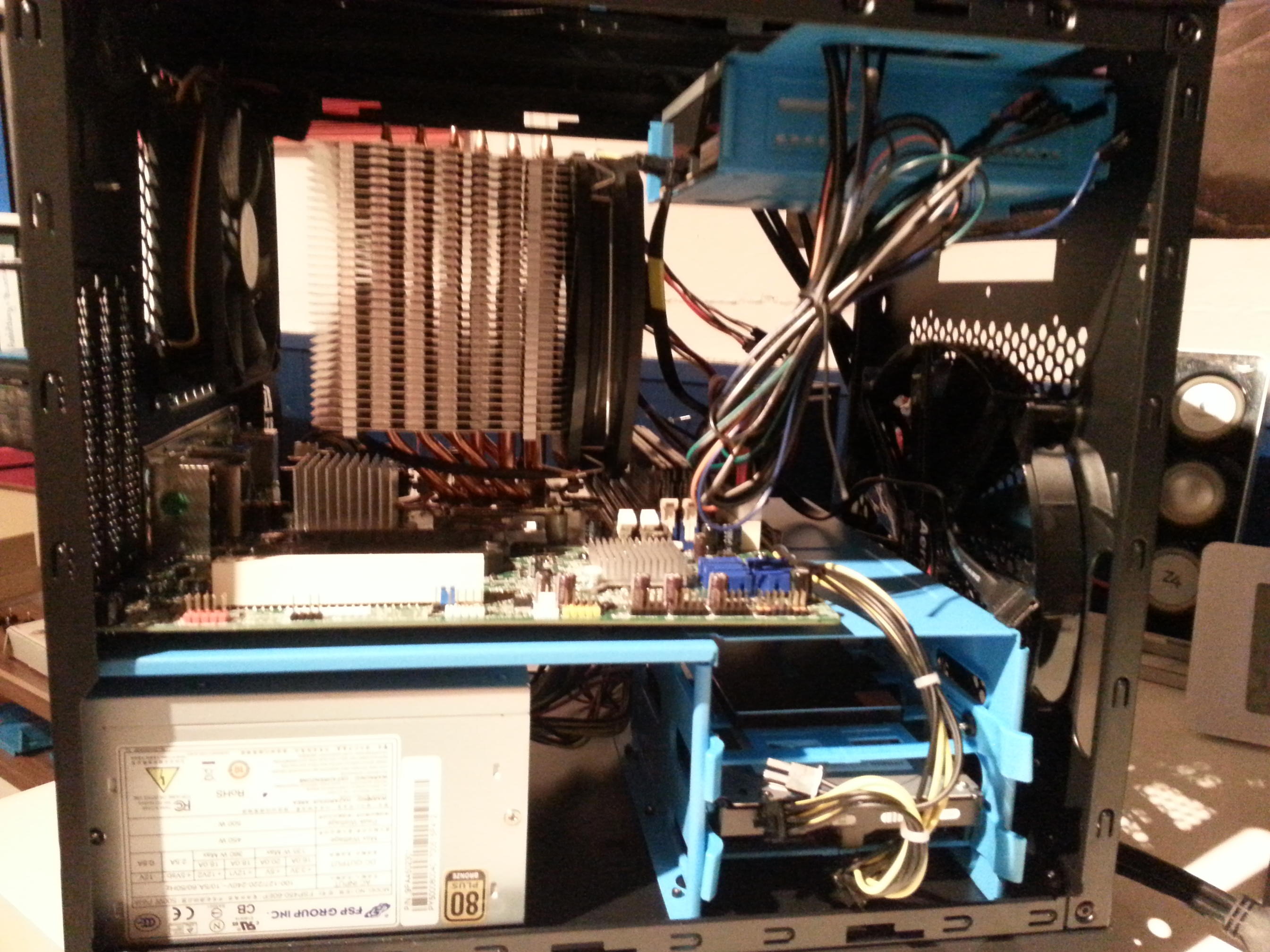

Die Graka steckt auf dem ersten PCIe Steckplatz, der kleinere der beiden Laufwerksschächte musste ausgebaut werden aber das DVD Laufwerk hat noch rein gepasst. Allerdings war es nicht ganz einfach den Strom und Sata Anschluss ins Laufwerk zu bekommen, da der Lüfter des Macho hier etwas im Weg war...siehe Bilder...

Also ich bin damit sehr zufrieden. War mein erster PC zusammenbau, daher hat alles ein bisschen länger gedauert als geplant aber dafür hat alles gleich funktioniert.
Das einzig Negative was mir vom Einbau einfällt, waren die Abstandshalter des Mainboards, diese musste ich mit einer Zange eindrehen, da die Löcher dafür nicht sauber gebohrt waren, hat sich aber alles verschrauben lassen und am Ende auch super gepasst!
Falls dir noch irgendwelche Fragen einfallen schieß einfach los, kann sonst auch was nachmessen falls du was brauchen solltest.
Ach und ich denke, dass ein etwas kleinerer CPU Kühler vielleicht von Vorteil wäre.

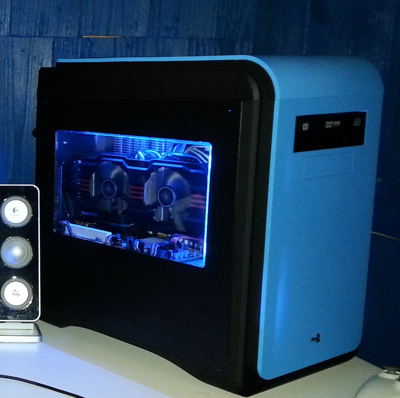

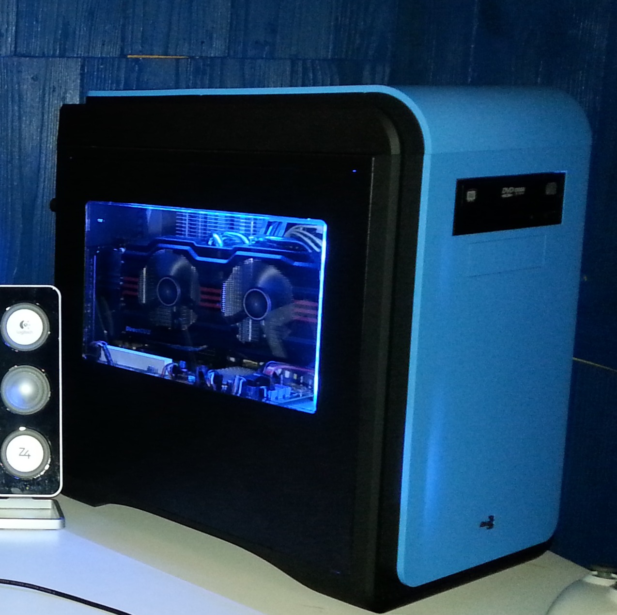

Ja das Licht sind diese Kaltlichtkathoden:
http://www.amazon.de/gp/product/B006W9TZP4/ref=oh_aui_detailpage_o03_s00?ie=UTF8&psc=1
Eine liegt oben quer im Gehäuse und die Andere steht an der rechten Seite. Gibt ein schönes gleichmäßiges Licht.

Jepp, das sieht wirklich gut aus.
Dann weiß ich schon bescheid. Mal sehn, wie ich das lösen werde, aber das Gehäuse wird es wohl :-)
