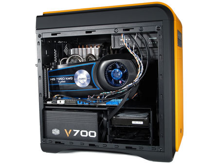

Bild 22:
Sitzt die Graka nicht etwas schief?? Würde ICH so nicht haben wollen bei mir :rolleyes:
WiseGuy schrieb:
Was mich nur etwas erstaunt ist, warum das Mainboard nach hinten abfällt. Die Grafikkarte sieht relativ zum Gehäuse gerade eingebaut aus, relativ zum Mainboard hebt sie sich hinten aber etwas aus dem Steckplatz. Ist da der Mainboardträger vielleicht verbogen, oder sind die hinteren Abstandhalter fürs Mainboard kürzer gewesen?
Wäre sehr dankbar, wenn CaTFaN die Sache mit dem schief sitzenden Mainboard noch aufklären könnte.
Wurde schon einmal in den Kommentaren eines anderen Gehäuse-Testes erläutert. Nicht das Board oder die GraKa im Slot sitzt schief, sondern der TwinTurbo auf der 6850. Ist aber kein Montagefehler, sondern durch das Befestigungskit so bedingt und nicht zu ändern/begradigen.

Der Hersteller spricht vom guten Kabelmanagement?! Im Bild sind die Kabel für den Power- und Resetknopf etc.
deutlich sichtbar. Ich glaube nicht dass die genannten Kabel lang genug sind um sie unter dem Mainboardtray zu verlegen und zu verstecken. Vom Design her ein schönes Gehäuse, aber solches Kabelmanagement für mich leider ein NO GO!
